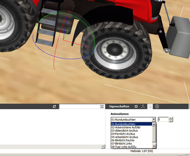

@Alle  - Ich habe ein neues Problem entdeckt! Gibt es in V4 nur noch 6 Animationen pro Modell?
Die *:amin Datei sieht aber so aus -
Ein nächstes Problem, warum kommen alle Animationen mit Endlosschleife im Studio an?

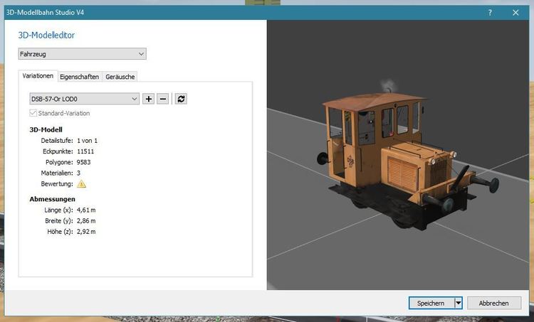

Hallo BahnLand,
ich hatte die Bilder schon mal eingestellt.

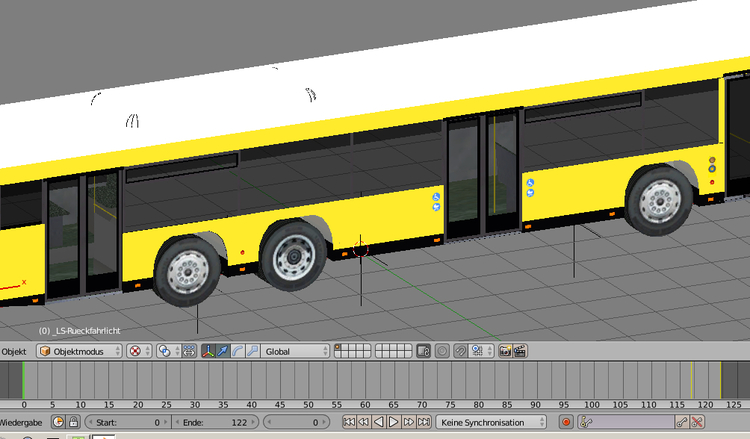

hier die *.anim Datei -
und hier das Eigenschaftsfenster -
In der EV sieht es genauso aus!

Hallo Frank,
prüfe bitte mal Deine AnimationSet-Definition in der x-Datei, ob wirklich in allen AnimationKey-Definitionen die Zustände 0-122 spezifiziert wurden und auch überall als Anzahl "123" angegeben ist. Wenn nämlich diese Zahl beispielsweise auf "111" stehen würde, wäre dies eine Erklärung dafür, dass die Animationen 7 und 8 nicht übernommen wurden und daher auch im Eigenschaftsfenster des Modells nicht angezeigt werden.
Hallo BahnLand,
Danke für Deine schnelle Antwort!
Das fehlende Rueckfahrlicht ist bei 117-122 definiert. Ich habe es jetzt aber noch bei meinem Trecker probiert -
Und da fehlt mittendrin die Position 8-.  ???

so kommt der Trcker in V3 an -
Identische *.x und *.anim Dateien!

Heureka, ich habe es gefunden :D
Nachdem BahnLand (Noch mal vielen Dank für Deine Hilfe!) auch keinen Grund finden konnte warum V4 die Animationen nicht übernimmt, V3 aber sehr wohl, habe ich doch noch weiter probiert! Ich konnte dann feststellen, das V4 genau die Animationen Brems- und Rückfahrlicht nicht akzeptiert. Auch wenn man sie im Model in der Reihenfolge veschiebt. Habe dann die Animation für das Bremslicht gelöscht und neu angelegt. Vorher war nur über Positionsänderung, und das nur um ein kleines Stück, animiert. Diese Positionsänderung habe ich vergrößert und gleichzeitig noch eine leichte Skalierung hinzugefügt. Und jetzt klappt es :)

Am 6.11.2017 um 03:15 schrieb fmkberlin:
Ist in V4 die Anzahl der Animationen, pro Modell, auf 6 Animationen beschränkt?
Nein, wie du schon selber herausgefunden hast, wurden deine Animationen teilweise wegoptimiert, da sie nur minimale Transformationsänderungen besaßen. Diese Optimierungen sind allerdings wichtig, weil der Blender-Exporter teilweise für nicht-animierte Objekte Animationen exportiert, und diese wieder herausgefiltert werden müssen, um die Komplexität von Modellen nicht zu beeinträchtigen.
