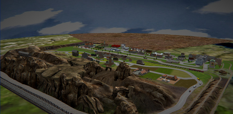

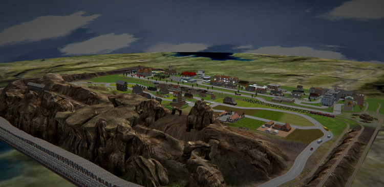

Hallo Freunde,

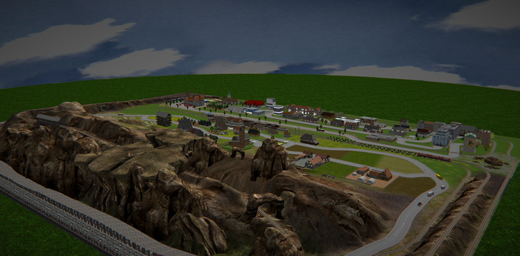

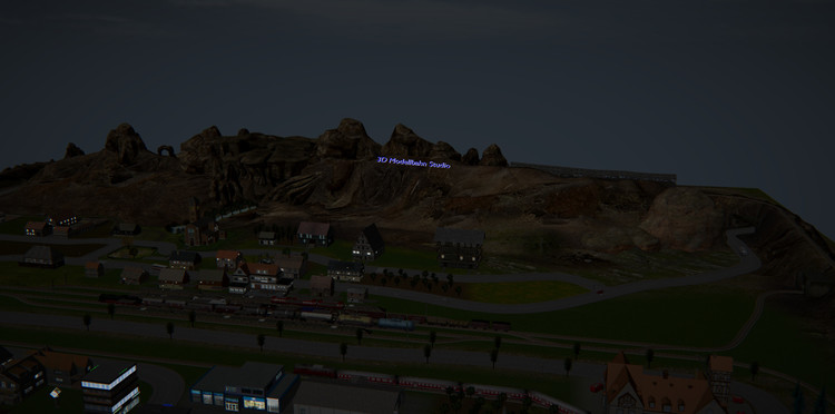

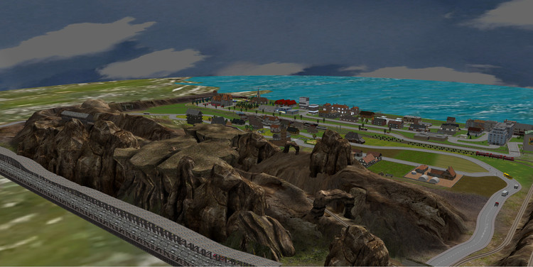

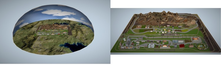

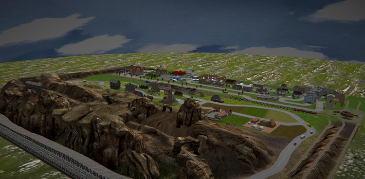

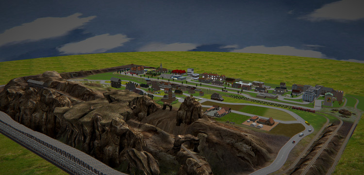

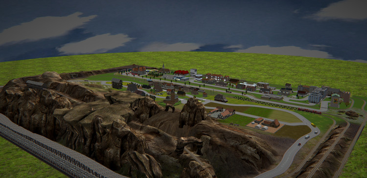

ich habe heute einen  Rundum Hintergrund hochgeladen. Das Modell gibt es in 7 Varianten. Der Himmel ist animiert und dreht sich, so dass immer andere Wolkenbilder zu sehen sind. Die Kuppel wird über die Platte gelegt und etwas abgesenkt durch skalieren der Kuppel kann man sie für fast alle Plattengrößen verwenden.
Feuerfighter
Platte mit und Ohne Kuppel - Die nächsten Bilder zeigen die Bodenvarianten.
Bild_2017_11.29_13h07m02s_009.thumb.jpg.e0fd35d3253744146fc7218987719bbf.jpgBild_2017_11.29_13h08m18s_010.thumb.jpg.bdcd9a3b18c50f4ea06a02191bcd83de.jpgBild_2017_11.29_13h08m56s_011.thumb.jpg.4057517b4917a7b8d925700716a55bb4.jpgBild_2017_11.29_13h09m18s_012.thumb.jpg.1eb27f01cd951a0671b293d08714690d.jpgBild_2017_11.29_13h09m36s_013.thumb.jpg.87fee930a9975d404d3e4c39809f85d5.jpgBild_2017_11.29_13h10m15s_015.thumb.jpg.18c9991491ffc0b2be38d879a76f2a52.jpgBild_2017_11.29_13h10m33s_016.thumb.jpg.9532836a97e28bd430814ef750b408e3.jpg
Hallo zusammen
Es ist schon erstaunlich, was alles im Studio so möglich ist. Wenn sie Grundplatte jetzt auch noch in rund an die Wolkenkugel angepasst werden könnte, wäre ein nahtloser Übergang möglich.
Wenn ich da an meine Versuche bei meinen "Kleinanlagen" denke, einen beweglichen Hintergrund zu gestalten, da sind Welten dazwischen...
Ich freue mich natürlich über die Weiterentwicklungen und die neuen Möglichkeiten. Mal sehen, was als nächstes kommt. Im alten EBP haben wir doch noch viel improvisieren müssen - aber es war doch eine "gute alte Zeit"9_9

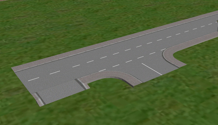

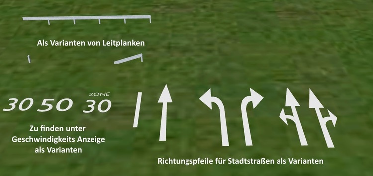

heute geht es weiter mit den Straßen und Zubehör für die Straßen mit Splines. Ich habe folgende Teile hochgeladen siehe die beiden Bilder. Nach Freigabe durch Neo werden sie dann zur Verfügung stehen. Soweit es die Schneelage bei uns zulässt (mehrere Stunden Schnee schippen am Tag) werde ich weitere Straßenteile mit Splines versehen und hochladen.
Bild_2017_12.03_16h23m30s_001.thumb.jpg.908fe7b6e7814a16ef2babce4365ace9.jpgBild_2017_12.03_16h35m43s_002.thumb.jpg.d313fcbbdabe009a70c00ec63f0c6ea2.jpg

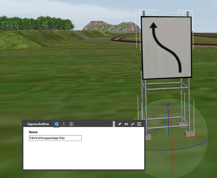

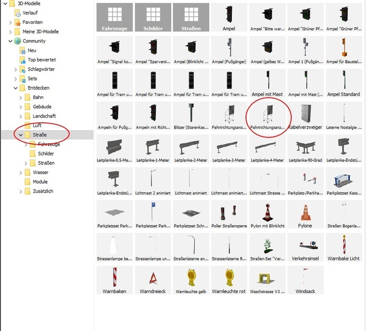

Hallo FeuerFighter  gibt es auch einen Schpurwegzel  für Baustellen wen die Rechte Gespert ist
Hallo aloys63,
gibt es im Katalog unter Straße.
Feuerfighter
Gibt es auch eine Straße dafür
Hallo aloys,
so ganz verstehe ich Deine Frage nicht. Du kannst doch jede Straße nehmen und das Modell daraufstellen.
Feuerfighter

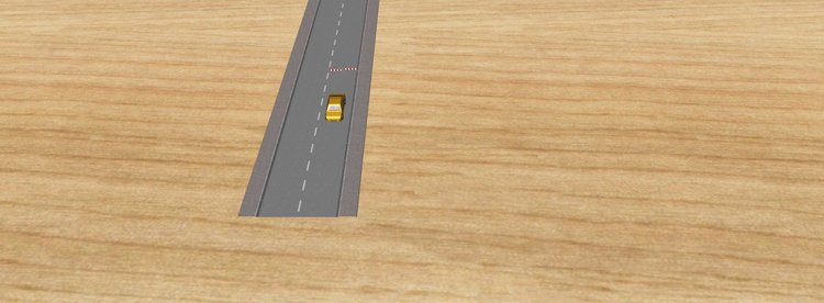

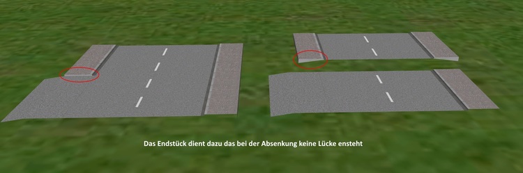

Hallo Freuinde,
zwei weitere Straßenteile sind fertig. Eine Absenkung mit Bordstein wobei es nur die geradeaus Spuren beinhaltet. Da sich bei der Weichensteuerung in Zukunft noch einiges ändern wird werde ich die weiteren Modelle ohne Weichen hochladen. Bei dem zweiten Modell, dem Abzweig handelt es sich um eine neue Variante ohne Straßenschilder und Haltelinie jedoch mit Weichensteuerung da diese schon vorhanden ist. Die Modelle müssen dann noch von Neo freigegeben werden.

Hallo aloys63,
das geht nicht da die geraden Straßen keine Weichen haben, aber vielleicht kommt das auch irgendwann einmal.

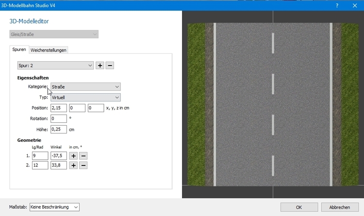

Hallo Alois,
vor 3 Stunden schrieb aloys63:
Ja aber wie kommt das Farzeug auf die andere spur also von rechs nach links und das schild finde ich nicht
Das kannst Du eigentlich mit den vorhandenen Modelen im Modellbahn-Studio unter Zuhilfenahme des Modelleditors ganz einfach selber bauen:
5a257159ccd2e_VerengungimModellbahn-Studio.thumb.jpg.c3a3e6a321b18c3132ecfd3c248f89b2.jpg
Ich habe hier als Beispiel einen kleinen Straßenabschnitt aus 5 Straßenstücken von FeuerFighter zusammengebaut (im Bild zur Verdeutlichung etwas auseinander gezogen). Um zu verstehen, was jetzt zu tun ist, muss man sich vergegenwärtigen, dass das Straßenstück 3 Spuren besitzt:
  • Spur 0 zeigt das eigentliche (sichtbare) Straßenmodell und wird tatsächlich nicht als "Fahrspur" realisiert
  • Spur 1 ist die linke Fahrspur, welche den Autos als Führung dient, aber nicht sichtbar ist
  • Spur 2 ist die rechte Fahrspur mit denselben Eigenschaften wie Spur 1, jedoch mit einer anderen Position
In der oberen Zeile des nachfolgenden Bildes sind die Definitionen der 3 Fahrspuren aus dem Modelleditor eingeblendet.
Um eine Engstelle zu realisieren, muss "nur" die Fahrspur auf der Seite der Baustelle in Richtung der anderen Fahrspur "umgeschwenkt" werden. Um dies zu veranschauichen, habe ich im ersten Bild die beiden Fahrspuren als "sichtbare Gleise" dargestellt und stattdessen die Spur 0 "ausgeblendet". Die Umlenkung der Baustellen-seitigen Fahrspur (im obigen Beispiel rechts) kann man mithilfe des Modelleditors an FeuerFighter's Straßenstück realsieren, indem man einfach für die Spur 2 eine neue Geometrie eingibt. In der unteren Zeile des obigen Bildes habe ich deren Definition für die Straßenstücke am Anfang der Baustelle, entlang der Baustelle (Mitte) und am Ende der Baustelle dargestellt. In Abhängigkeit vom Straßenverlauf lässt sich hierbei das mittlere Straßenstück auch mehrfach einsetzen und sogar über die Flex-Eigenschaft "verbiegen".
Zuletzt noch eine kleine Demo als Video, wie das Szenario "im Einsatz" aussieht:

Suuuuuuper wie geht das mit der Absenkung ich habe immer eine lücke

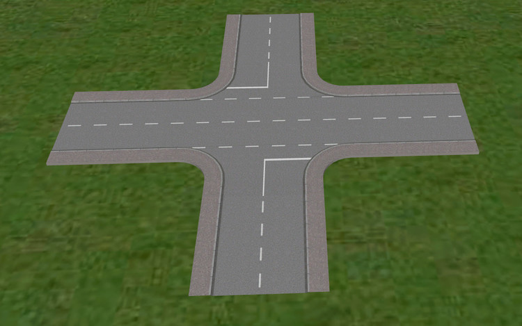

Hallo Freunde,
als nächstes werde ich eine einfache Kreuzung hochladen. Sie wird erst mal nur die geradeaus Spuren haben wie im zweiten Bild zu sehen ist  ( grünen Linien ).
Weichen werden etwas später kommen, da sich dort noch etwas ändert.
Feuerfighter

Hallo Alois,
vor 6 Stunden schrieb aloys63:
Kann man das auch mit spur 1 machen
ja natürlich.
Du musst dann nur die Maß-Angaben an den Spur-1-Maßstab anpassen, indem Du die in meinem obigen Beitrag angegebenen H0-Maße mit dem Vergrößerungsfaktor 87:32 = 2,71875 multiplizierst. Du kannst aber die Straßenstücke auch auf einer "H0"-Anlage erstellen (dann nimmst Du die obigen Original-Maße), das jeweils so erstellte Straßenstück kopieren, eine neue Anlage im Spur-1-Maßstab öffnen und dort das kopierte Straßenstück einfügen. Dieses wird dann automatisch auf den Spur-1-Maßstab vergrößert, wobei auch die Geometrie der im Straßenstück enthaltenen Fahrspuren automatisch entsprechend angepasst wird.
