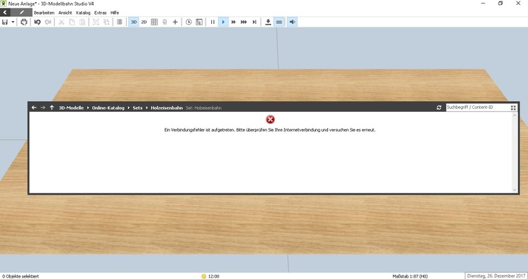

Geschrieben 26. Dezember 20177 J hallo neo, entschuldige bitte, das ich dir ausnahmsweise mal komplett wieder sprechen muß. ich habe jetzt gerade mal was ausprobiert. ich habe auf meinen aktuellen rechner, wo ich zuhause immer daran sitze, die aktuelle Version V4 64 bit incl. aller updates und den gesamten Katalog drauf und er zeigt mir folgendes bild. nun habe nur einmal so zwecks testversuch bei meinen Rechner das Netzwerkkabel entfernt um zu sehen, ob du recht hast. ich bekomme bei jeden ordner,den ich öffne das gleiche wie im bild oben. ich komme nicht mal auf den online ordner für die Katalog Texturen. die einzige Ausnahme auf meinen eigenen 3d Modell ordner...der läßt sich anstandlos öffnen und ich habe vollen zugriff auf meine Daten. jetzt dazu noch eine frage. wenn ich alle modelle zb. unter Favoriten speichere, gibt es dann hier irgend eine Möglichkeit den Favoriten Ordner komplett zu sichern oder gibt es sonst noch Möglichkeiten um vorhandene Daten und modelle anderweitig zum speichern... In einer Ausnahme hast du aber voll und ganz recht, wenn komplett neue modelle hochgeladen werden, dann brauche ich dann das netz wieder um die Daten wieder zu intregrieren.... gruß schlagerfuzzi
Geschrieben 31. Dezember 20177 J Hallo schlagerfuzzi1 Manchmal erscheint bei mir die selbe Anzeige. ich schließe dann das Fensterchen oder gehe zurück, öffne es wieder und dann gehts. Woran es liegt habe ich noch nicht herausgefunden, weiß aber daß es so ist. Außerdem bin ich auch dafür daß man die ganzen Modelle im Katalog speichern kann, wenn möglich in Favoriten oder so etwas ähnlichem, denn andersrum ist man viel abhängiger und vielen Benutzern gefällt das nicht. Zudem ist der Katalog auch nicht so groß wie Neo behauptet, es sind in V3 etwa 130 Mb, in V4 dürfte es etwas mehr sein. Also es ist nicht die Welt. Andere Firmen wie Microsoft bieten auch schon seit langem z.B. Office und ähnliches über Gloud usw. an, jedoch nur mit mäßigem Erfolg. Es ist für mich nur eine Modemasche, Ersparniss für Microsoft aber nichts neues für den Verbraucher des Programmes selbst. Außerdem ist die Sicherheit ( Privatsphäre ) nach meiner Meinung dadurch nicht mehr 100% gesichert weder noch garantiert. MfG Morsdorf Bearbeitet 31. Dezember 20177 J von Morsdorf

Geschrieben 1. Januar 20187 J Autor Hallo, Am 26.12.2017 um 19:55 schrieb schlagerfuzzi1: nun habe nur einmal so zwecks testversuch bei meinen Rechner das Netzwerkkabel entfernt um zu sehen, ob du recht hast. ich bekomme bei jeden ordner,den ich öffne das gleiche wie im bild oben. das Öffnen einer Kategorie des Online-Katalogs ist vergleichbar mit einer Suchanfrage einer Internetsuchmaschine, funktioniert ohne Internetverbindung daher nicht. Wie allerdings erwähnt, wird es in einem zukünftigen Update zumindest die Verbesserung geben, dass bereits besuchte Online-Kategorien lokal gecached und bei fehlender Internetverbindung wiederverwendet werden (so wie es bereits mit den Anlagen und 3D-Modellen geschieht). Kategorien und Elemente, die du in deinen Favoriten ablegst, werden bei dir lokal gespeichert und stehen auch ohne Internetverbindung zur Verfügung. vor 16 Stunden schrieb Morsdorf: Zudem ist der Katalog auch nicht so groß wie Neo behauptet, es sind in V3 etwa 130 Mb Wie kommst du auf diese Zahl? Der Online-Katalog in V3 ist ca. 1 GB groß, in V4 durch die vielen neuen Modelle schon deutlich größer (genaue Größen habe ich im Moment nicht parat). vor 6 Minuten schrieb Jasseji: Ich freue mich, das es dir als Modell-Bauer gefällt aber die Modelle sollten auch regelmässig vom Developer kommen, man kann sich nicht nur auf der Community stützen. Als Neueinsteiger kann man dir so eine Aussage nicht übel nehmen, allerdings solltest du wissen, dass das Grundprinzip des 3D-Modellbahn Studios (und in Teilen auch des Vorgängers) die enge Zusammenarbeit mit der Community ist. Ich entwickle die Software auf Basis der Wünsche der Community, die zugleich die Inhalte beisteuert. Hier unterscheidet sich das Studio von anderen Programmen, hinter denen große Softwarefirmen stehen. Das kann man gut finden oder auch nicht, viele Leute finden diese enge Zusammenarbeit gut, weshalb es auch keine Pläne gibt, hieran etwas zu ändern. vor 12 Minuten schrieb Jasseji: Zum anderen möchte ich erwähnen, das laut der Lizenzvereinbarung und dem Urheberrechtsgesetz, jederzeit alle Drittinhalte vom katalog verschwinden können, wenn der Autor das so haben will (zum beispiel jetzt geht quackster weg, er darf dann ja eigentlich alle seine Inhalte löschen und auffordern sie aud dem Katalog zu nehmen und Neo macht nichts um ihn zu behalten) Der Online-Katalog besitzt eine eigene Lizenzvereinbarung, die vor dem ersten Upload bestätigt werden muss, und den von dir angesprochenen Fall regelt. Auf den Weggang einzelner Nutzer habe ich nur bedingt Einfluss. Da ich nicht alle Wünsche erfüllen kann, bleibt es nie aus, dass Leute das Interesse am 3D-Modellbahn Studio verlieren. Viele Grüße, Neo
Geschrieben 1. Januar 20187 J Zitat das Öffnen einer Kategorie des Online-Katalogs ist vergleichbar mit einer Suchanfrage einer Internetsuchmaschine, funktioniert ohne Internetverbindung daher nicht. Wie allerdings erwähnt, wird es in einem zukünftigen Update zumindest die Verbesserung geben, dass bereits besuchte Online-Kategorien lokal gecached und bei fehlender Internetverbindung wiederverwendet werden (so wie es bereits mit den Anlagen und 3D-Modellen geschieht). Kategorien und Elemente, die du in deinen Favoriten ablegst, werden bei dir lokal gespeichert und stehen auch ohne Internetverbindung zur Verfügung. Darüber wurde auch niemand vorgewarnt, das die V4 nur Online benutzbar ist, falls eine änderung vorgesehen wird, bitte um einen Termin wann dieses Feature wieder so wie früher funktioniert. Zitat Der Online-Katalog besitzt eine eigene Lizenzvereinbarung, die vor dem ersten Upload bestätigt werden muss, und den von dir angesprochenen Fall regelt. Auf den Weggang einzelner Nutzer habe ich nur bedingt Einfluss. Da ich nicht alle Wünsche erfüllen kann, bleibt es nie aus, dass Leute das Interesse am 3D-Modellbahn Studio verlieren. So etwas sollte direkt in den Generellen Nutzungsbedingungen aufgeführt sein.
Geschrieben 1. Januar 20187 J hallo neo, danke für deine Rückantwort. ok, dann warte ich, bis das update kommt vor einer Stunde schrieb Neo: Kategorien und Elemente, die du in deinen Favoriten ablegst, werden bei dir lokal gespeichert und stehen auch ohne Internetverbindung zur Verfügung. muß ich da jetzt alle Einzelteile die ich selber will, in die Favoriten setzen, um dann ohne netz weiter zu machen können? auf läpi usw? eine frage hätte ich dennoch... kann man den Favoriten ordner irgend wie kopieren oder speichern, um auf weiteren geräten zu nutzen? ... zb läptop? danke für deine hilfe...gruß schlagerfuzzi
Geschrieben 1. Januar 20187 J Autor Hallo schlagerfuzzi, vor 9 Minuten schrieb schlagerfuzzi1: muß ich da jetzt alle Einzelteile die ich selber will, in die Favoriten setzen, um dann ohne netz weiter zu machen können? die Favoriten eignen sich für die Teile, auf die du häufig mehrfach zugreifen möchtest. Du musst jetzt nicht explizit für den Offline-Zugriff Modelle in die Favoriten verschieben, das Studio speichert bereits jetzt im Verlauf deine zuletzt verwendeten Modelle, die stehen dir auch ohne Internetzugriff zur Verfügung. Internet wird immer nur bei neuen Inhalten benötigt (und im Moment noch beim Durchstöbern des Online-Katalogs, wobei das in einem zukünftigen Update verbessert wird). vor 11 Minuten schrieb schlagerfuzzi1: kann man den Favoriten ordner irgend wie kopieren oder speichern, um auf weiteren geräten zu nutzen? Mit den Backup-Funktionen in den Programmeinstellungen kannst du deinen gesamten Katalog, inkl. den Favoriten, auf einen anderen Computer übertragen. Viele Grüße, Neo
Geschrieben 1. Januar 20187 J hallo neo, das ist allerdings eine saubere Sache. ok, mir war bis jetzt nur nicht klar, ob das backup automatisch auch den Favoriten ordner mit ein bezieht. vor 7 Minuten schrieb Neo: Internet wird immer nur bei neuen Inhalten benötigt (und im Moment noch beim Durchstöbern des Online-Katalogs, wobei das in einem zukünftigen Update verbessert wird). also dieser satz ist mir ja bewußt, wenn neue modelle hochgeladen, dass ich dann wieder netz brauche...danke für deine hilfe...gruß schlagerfuzzi
