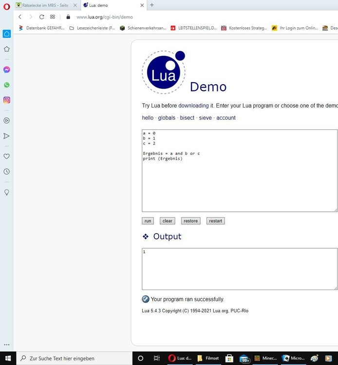

Es gilt und vor oder, also Ergebnis =2
00 and 01 = 00
00 or 10 = 10 binär geschrieben.
Und das ist dezimal wieder 2.
Bearbeitet von HaNNoveraNer
vor 29 Minuten schrieb HaNNoveraNer:
Bei mir kommt immer 1 raus.
das Demo zeigt ja die 1.
Da die Priorität von and und or gleich ist, wird von links nach rechts abgearbeitet. (nachkorrigiert 'and' ist höher als 'or' s.u.)
Offensichtlich erhalte ich bei 'and' den zweiten Wert als Resultat und bei 'or' den ersten.
Worauf ich bei a and b or c immer die Mitte, also b, bekomme.
Auf das 'warum' bin ich sehr gespannt, denn nach einem Post im Tutorial gilt jede Zahl als 'true' in logischen Operationen.
Wieso er dann integer-Werte erhält, und nach der o.g. Regel, ist mir schleierhaft.
EDIT: Götz, weißt Du ob Neo auf Lua 5.4 upgedatet hat?
Bearbeitet von Andy
vor 4 Stunden schrieb HaNNoveraNer:
Korrekt.
So, wie in Lua Punkt- vor Strichrechnung gilt, gilt auch and vor or
Deshalb ist das Ergebnis, wie @Wüstenfuchs richtig überprüft hat, gleich 1
vor 8 Minuten schrieb Andy:
Stimmt genau. Jede Zahl, einschließlich der 0, gilt in Lua als logisch wahr
Und deshalb ist das Ergebnis hier der Wert von b.
Bei and müssen beide Seiten wahr sein, damit das Ergebnis wahr ist.
  • false and false = false
  • false and true = false
  • true and false = false
  • true and true = true
Wenn also der erste Operand wahr ist, dann ist das Ergebnis identisch mit dem zweiten Operanden.
Deshalb gibt Lua einfach den zweiten Operanden zurück, wenn der erste wahr ist.
Und wenn der erste Operand falsch ist, dann wird dieser zurückgegeben, ohne dass der zweite geprüft wird.
Bei or ist es genau umgekehrt:
  • false or false = false
  • false or true = true
  • true or false = true
  • true or true = true
Wenn der erste Operand falsch ist, stimmt das Ergebnis mit dem zweiten Operanden überein.
Also wird der zweite Operand zurückgegeben, wenn der erste falsch ist.
Und wenn der erste Operand wahr ist, dann wird dieser zurückgegeben, ohne dass der zweite geprüft wird.
Weil die 0 in Lua als wahr gilt, ist das Ergebnis von 0 and 1 gleich 1
Und weil diese 1 wahr ist, ist das Ergebnis von 1 or 2 gleich 1
Danke fürs Mitmachen (y)

vor 4 Stunden schrieb Goetz:
Ja, hatte ich falsch in Erinnerung. Ist in C/C++ auch so. Langsam bilden sich Lücken bei mir...
edit: Link zur offiziellen Tabelle.
Bearbeitet von Andy
