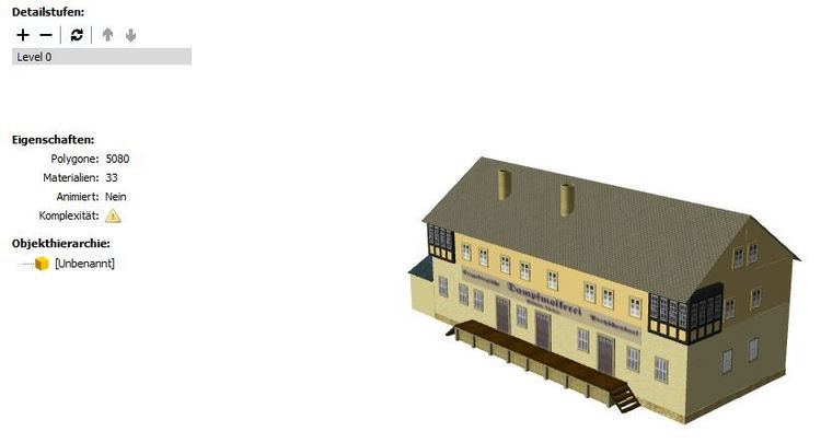

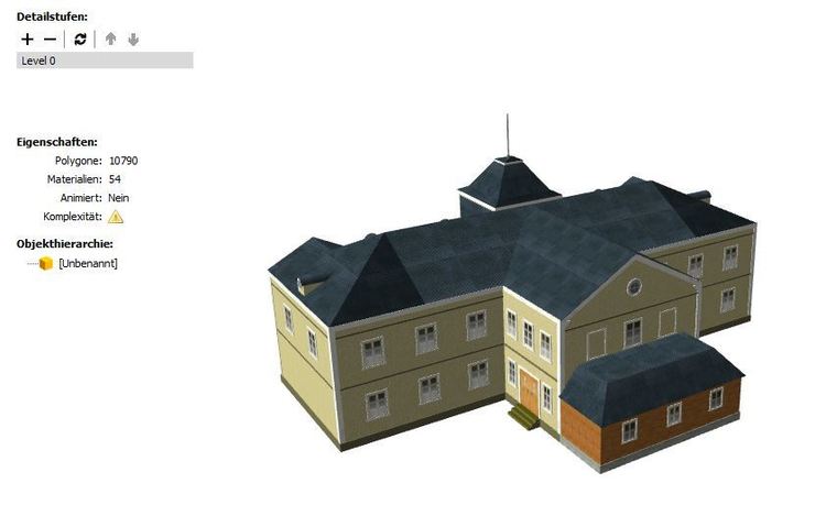

Wenn ICH die Petzschendorfer Modelle so sehe, dürfte es etwas schwierig für die Grafikkarte werden sie ALLE auf einer Platte zu vereinen:
Hier mal die DATEN nur von der Molkerei:
............trotzdem viel Glück damit.

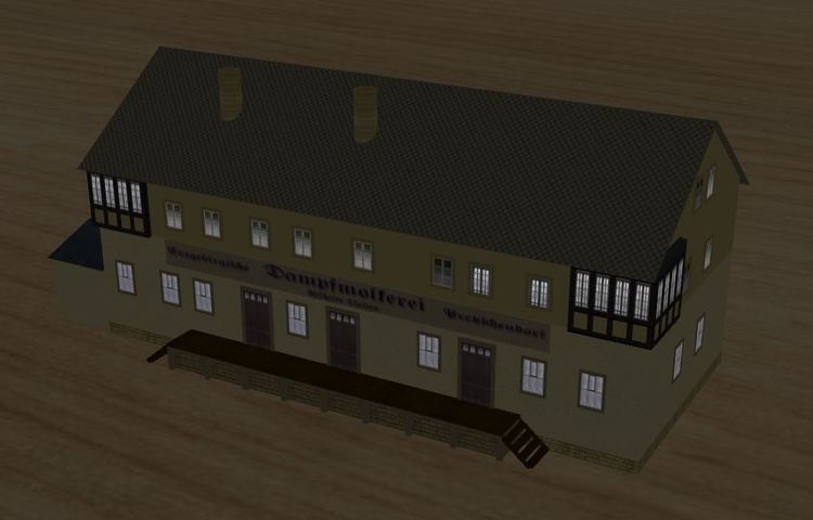

Hallo Eisenbahner, hallo Freunde.
Habe endlich die Dampfmolkerei so weit, das ich die Zip anhängen kann. Das Problem waren die Texturen für die Fenster der beiden Erker. Mein altes Picture It läuft nicht meht unter Win10. Also musste ich die Texturen auf einen Stick ziehen und am Laptop bearbeiten. Dann zurück transferieren und..........nun ist es endlich geschafft. Die Molkerei hat ihre Beleuchtung.
So bin ich endlich zufrieden mit dem Ding!!
Leider kann ich die Zip NICHT anhängen, weil zu gross.
lobo

Ich verstehe nicht, warum ich die Zip der Molkerei nicht hochladen kann.
Hier die Daten der Schule, wo das hochladen problemlos vonstatten ging............
..........und hier die Daten der Molkerei??????????????????????? deren Zip hier im Forum (du darfst nur......blablabla....4MB hochladen) NICHT angenommen wird?????????? Ich verstehe das nicht >:(:(
lobo

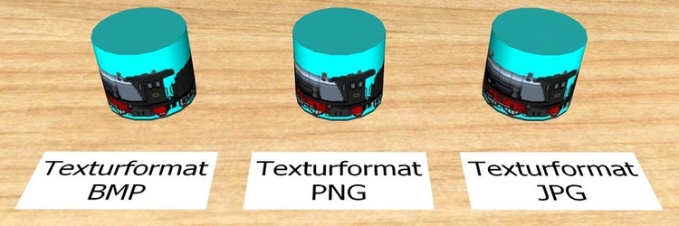

Hallo Lobo,
auch wenn Schlagerfuzzi Dir das mit der Frau zutraut (:P), vermute ich eher, dass es eventuell an Deinen verwendeten Texturen liegt.
Ich schätze mal, dass die Texturen, die Du bei der Schule verwendet hast, "einfacher gestrickt" sind als jene bei der Dampfmolkerei. Denn die Größen der (beim Erstellen der mbe-Dateien komprimierten) Texturen spielen bei der Gesamtgröße des mbe-Modells eine wesentliche Rolle. Ich möchte dies einmal an einem kleinen Beispiel mit meinem "Lokomotiv-Zylinder" demonstrieren:
Ich habe dazu das obige "Lokomotiv-Zylinder-Modell" zwar mit demselben Textur-Motiv, aber in verschiedenen Format-Ausprägungen belegt.
Die unkompprimierte BMP-Datei belegt hiervon den meisten Speicherplatz. Die PNG-Datei hat bei diesem Beispiel sehr gut komprimiert, weil das Originalbild (BMP) im Wesentlichen aus großen einfarbigen Teilflächen und regelmäßigen Farbübergängen besteht, die speziell im PNG-Format besonders gut komprimiert werden können. Das JPG-Format komprimiert allgemein sehr gut, ist aber bei diesem speziellen Bild trotzdem nicht so "effektiv" wie die PNG-Komprimierung. Das JPG-Format besitzt außerdem die schlechte Eigenschaft, dass beim Komprimieren Datenverluste entstehen, die im Nachhinein nicht mehr rückgängig gemacht werden können (die PNG-Komprimierung ist verlustfrei und damit hieraus auch das "Originalbiold" wieder rekonstruierbar).
Schaut man sich nun die aus den oben gezeigten Zylinder-Modellen exportierten mbe-Dateien an, stellt man fest, dass das Modell mit der nicht komprimierten BMP-Datei den geringsten Speicherplatz benötigt, der von der mbe-Datei mit dem JPG-Bild sogar um mehr als 3-fache "überboten" wird. Woran das liegt, erkennt man, wenn man sich die in den mbe-Dateien "versteckten" Textur-Dateien - nun in das DDS-Format umgewandelt - betrachtet:
Die Umwandling der Grafik-Dateien in das DDS-Format stellt ebenfalls eine Komprimierung dar. Da die BMP-Datei unkomprimiert ist, fällt hier der Komprimierungs-Effekt am stärksten aus (Spalte "Gepackte Größe"). Er liegt etwa in der Größenordnung der Umwandlung vom BMP- in das PNG-Format. Bei den im PNG- und JPG-Format eingebrachten Bildern findet dagegen nur noch eine minimale Komprimierung statt. Dies liegt an den beiden Formaten, die durch die bereits erfolgte Reduzierung der Datei gegenüber dem unkomprimerten BMP-Format keine größeren Bereiche mehr besitzen, die aufgrund von identischen Bit-Mustern noch in großem Maße weiter reduziert werden könnten.
Was ich damit ausdrücken möchte:
Es hängt sehr stark vom Inhalt der Textur und vom verwendeten Grafik-Format und natürlich von der Bildgröße (Breite x Höhe) ab, inwieweit sich deren Größe durch die beim Erstellen der mbe-Datei erfolgende Umwandlung in das DDS-Format reduzieren lässt. Natürlich fließt daneben auch die Bildgröße (d.h. die Flächenmäßige Ausdehnung des Texturbildes) in die Größe der mbe-Datei mit ein.
Es sind also die Anlzahl der Polygone und der Materialien nicht die einzigen Faktoren, welche die Größe der etstellten mbe-Datei bestimmen. Aber man kann möglicherweise durch die Auswahl der Texturbilder und deren Grafikformat die Größe der mbe-Datei beeinflussen.

@Bahnland: Ich denke, das mich deine Erklärung bezüglich der Texturen auf den richtigen Weg gebracht hat. Danke für den Tipp. Hier werden sie geholfen!!  Ich verwende für alle Pretschendorfer Modelle die GLEICHEN Texturen, die alle in EINEM Ordner untergebracht sind. Für die Molkerei habe ich eine NEUE Textur gebraucht die ich aus einem Texturen Ordner in den Pretzschendorfer kopiert und verwendet habe ohne auf deren Eigenschaften zu achten. Hier zeige ich mal das Problemkind:
Ich werde diese Textur erst einmal weglassen und noch ein wenig experimentieren. Mein Ergebnis werde ich dann hier kundtun.

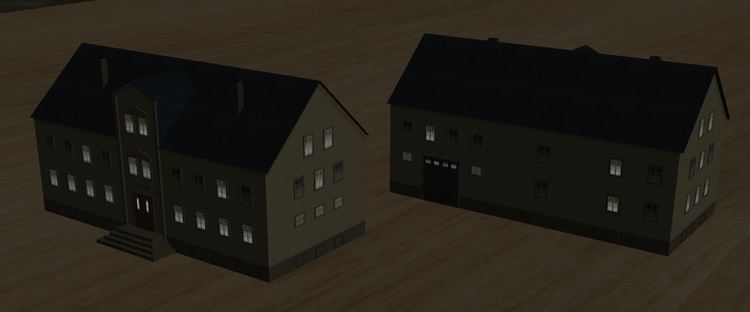

Die Pretschendorfer Kartonmodelle haben ein weiteres Gebäude: das Modell A12_Wohnhaus stelle ich euch vor:
Wie immer viel Spass für denjenigen, der es einsetzt.
A12_Wohnhaus.zip
Bleibt gesund und munter
lobo
Hallo Lobo,
aus der Größe 3,42 MB dieser Textur-Datei schließe ich, dass diese mindestens 1024 x 1024 Pixel groß ist. Das muss für dieses Mauerwerk nicht sein. Versuche mal die Textur auf 256 x 256 Pixel zu verkleinern. Dann würde sich ihre Größe auf etwa 1/16 (etwa 193 KB) reduzieren. Wenn Du die Textur gar auf 128x128 Pixel verkleinern würdest, hättest Du sogar eine Reduktion auf 1/64 (etwa 49 KB). Dies gilt für das BMP-Format. Liegt die Texturdatei in einem anderen Grafikformat vor, ist sie vermutlich noch größer. Dann wäre auch die Ersparnis bei der Verkleinerung auf die oben genannten Maße entsprechend höher. Möglicherweise ist die 128x128-Größe etwas zu klein für dieses Mauer-Muster (wird auf dem Gebäude dann möglicherweise etwas zu grob und verwaschen dargestellt). Aber 256x256 Pixel sollten eigentlich "ausreichen". Probier es einfach mal aus.
Der Ratschlag von Bahnland war goldrichtig. Ihm gebührt grosser Dank meinerseits. DANKE!
Hier die Zip der Dampfmolkerei:
A11_Dampfmolkerei.zip
Endlich hat es geklappt! Puh! Viel Spass damit, denn einige haben es sich ja so gewünscht.
lobo
vor 7 Minuten schrieb BahnLand:
Hallo Lobo,
Hallo Bahnland.
DIE Textur habe ich vernichtet und einfach eine andere aus meiner Sammlung genommen. Dein Tipp war goldrichtig, aber eigentlich hätte ich es wissen müssen. Ich bin einfach zu "unbedart" wenn ich etwas baue.

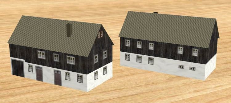

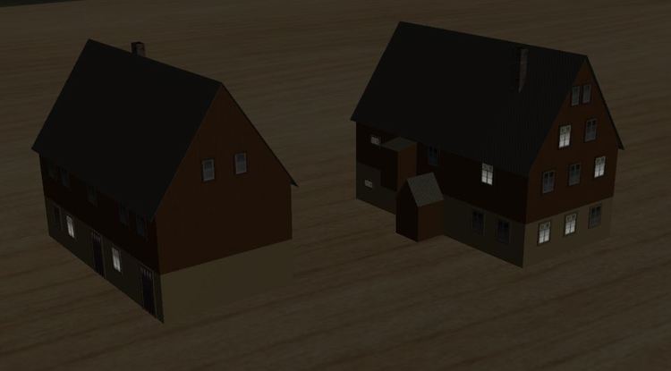

Das erste Gebäude des Dreiseithofes ist fertig: A13_Dreiseithof_Wohnhaus.
Bei den Pretzschendorfer Modellen ist es wie bei meiner Mittelalterstadt: hat man erst mal mehrere, baut es sich viel schneller und leichter:D Hier und da ein wenig die Maße ändern, eventuell die Textur(en) auch noch und fertig ist das Häuschen.
A13_Dreiseithof_Wohnhaus.zip
Viel Spass damit.........

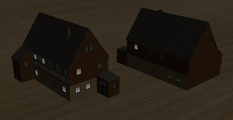

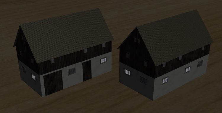

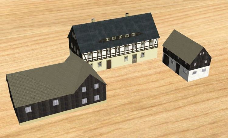

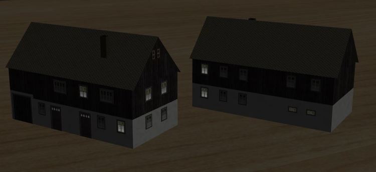

Tausend Dank für die zahlreichen Likes. (und wieder keine Däumchen:(;):$:D) Macht aber nichts, denn die Likes zeigen mir, das meine Modell gebraucht werden. Die Bauleute haben ganz schön geackert um die A14_Dreiseithof_Scheune fertig zu bauen. Hier ist sie:

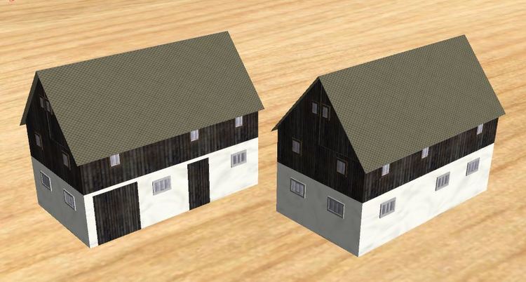

Das Bauwerk steht gleich neben dem Wohnhaus. Jetzt fehlt noch das Nebenbäude. Bei der Scheune habe ich auf Beleuchtung verzichtet.
A14_Dreiseithof_Scheune.zip
lobo

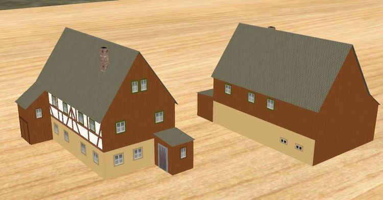

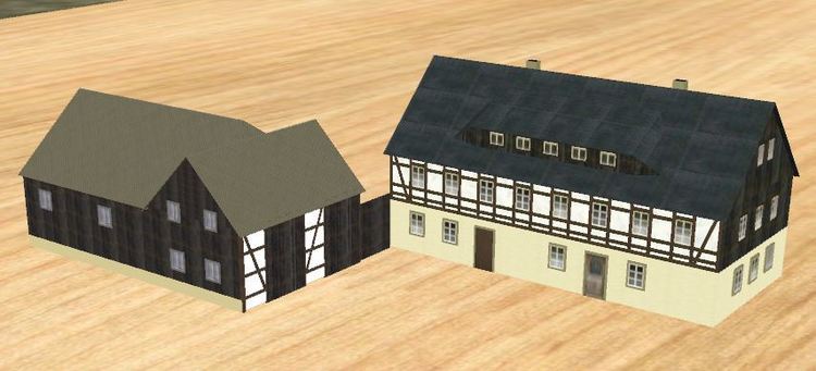

Hallo Eisenbahner, hallo Freunde, hallo schlagerfuzzi.
@schlagerfuzzi: ich schrieb schon des Öfteren, wenn man erst mal so etliche Bordmittelmodelle zusammen hat (und ich habe VIELE), geht der Bau weiterer Modelle wie am Fliessband. Meistens nehme ich bei einem neuen Modell ein Vorhandenes mit ähnlichen Proportionen, dann nur die Maße und Texturen ändern und fertig.
Wie ihr alle an dem folgenden Modell seht ist das, was ich da von mir gebe nicht nur graue Theorie sondern entspricht den Tatsachen. Schon habe ich das Nebengebäude zum Dreiseithof fertig. Hat nur etwa 1,5 Std meinerZeit beansprucht.
Das Modell A15_Dreiseithof_Nebengebäude macht den Hof komplett:
Wie ihr seht: keine Zauberei, nur flinke Finger auf der PC-Tastatur und mit der Maus spielen.............
A15_Dreiseithof_Nebengebäude.zip
....und wie so oft: viel Spass für den der es einsetzt und gebrauchen kann............

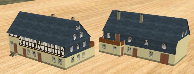

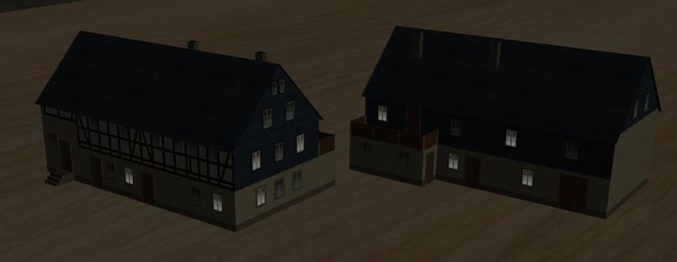

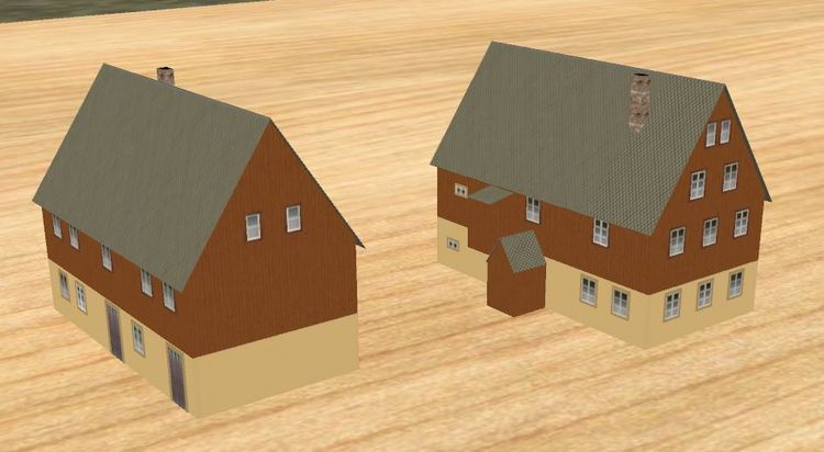

Pretzschendorf wächst zusehends! Es folgt A16 Fachwerkhaus. Hatte als Vorlage A01 Wohnhaus und A03 Fachwerkhaus und daraus ist dieses Modell in "Nullkommanichts" entstanden
A16_Fachwerkhaus.zip
.........und daraus ist auch das nächste Modell gezimmert worden: A17 Wohnhaus.............
Da beide Modelle sich ähneln war es auch hier ein Leichtes (Schnelles) bauen
A17_Wohnhaus.zip

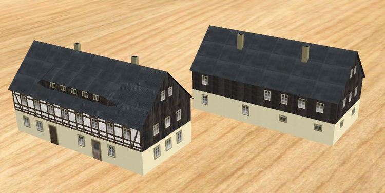

Das nächste Petzschendorfer Kartonmodell ist aufgebaut: A19_Fachwerkhaus.
Auch die Zip ist fertig:DA19_Fachwerkhaus.zip
Habe noch nicht einmal die Hälfte der Modelle fertig, also muss ich mich sputen........
