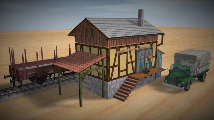

Hallo Brummi,

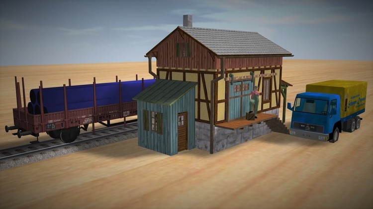

eine Kritik von einem Laien: Texturierung der Dachvorsprunghaltestreben ist bis auf eine Seite weiß, die eine dunkelbraun (rechts oben Innenseite) ???
Sieht man auf dem Bild, das auch @Andy benutzt hat.
Denke, dass das nicht absichtlich so aussieht 9_9
LG von eurem N-Bahn-Bastler Michel
Das ist nur noch nicht gemacht, Michel. Das wird schon.

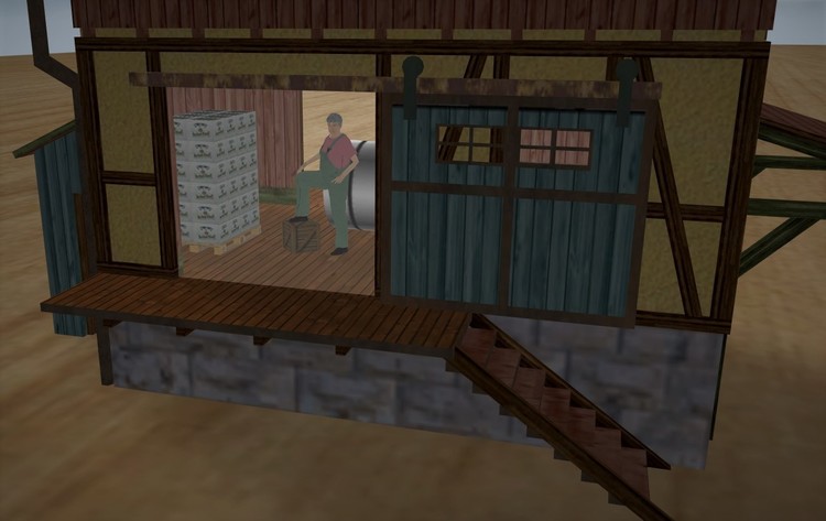

mir ist aufgefallen das bei den Treppenstufen außen eine Wange fehlt. Oder wie halten die Stufen sonst.

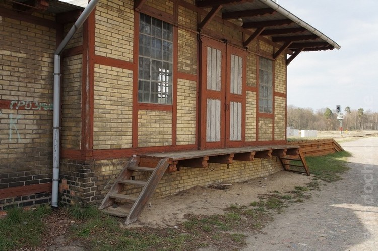

Die treppen und laderampen hat Brummi in anlehnung an das, zum vorbild genommene, Faller model genau so  gebaut wie Faller es auch gebaut hatte.
Sicher, es sieht etwas nach gewagter  statik aus, bei genauerem hinsehen, abba man kann ja durchaus spaeter mit den bordmitteln notfalls noch pfosten und/oder traeger/unterzuege hinzu fuegen.

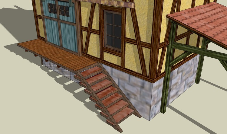

vor 4 Stunden schrieb Adolar:
Auf diesen Vorschlag habe ich eigentlich gewartet ;).
Es ist in der Tat so,
vor einer Stunde schrieb metallix:
dass es ein Abbild des Faller-Modells sein soll.
Andererseits ist es natürlich kein Problem, die Treppe so zu konstruieren:
Jetzt bleibt nur die Frage, soll es in dieser Form in das Modell hinein, oder soll es eine Variation (Faller-Original / wie im Bild) geben?
Hallo Brummi,
das die Stufen aus der Wange schauen sieht aber etwas komisch aus. So etwas habe ich noch nicht gesehen, enden die nicht normalerweise in der Wange. Allerdings bin ich kein Zimmermann oder Tischler.
Adolar
Hallo Brummi,
ich denke mal, diese Treppe hätten sie in Plastik nicht in einem Stück hinbekommen. Das würde ich jetzt als künstlerische Freiheit in Deine Hände legen. Für eine Variation sind dann wohl zu wenig Unterschiede zum gesamten Modell vorhanden. Faller hat offensichtlich auch wenige Variationen davon gemacht. Bilder zeigen noch welche mit weißen oder cremefarbenen Wänden. Aber mehr auch nicht. Eins ist sicher: der Schatten ist in jedem Fall hübscher.

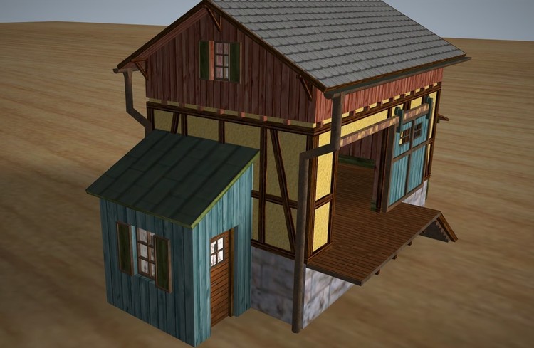

ich denke, wir sind auf der Zielgeraden.
Die Tore lassen sich einzeln öffnen.
Die schaltbare Beleuchtung des Güterbodens erhellt auch zusätzliche Modelle innerhalb des Gebäudes.
Der Anbau und die Fenster im Giebel haben ebenfalls getrennte Lichtfunktionen.
Das Modell hat 3908 Polygone und 2 Materialien. Damit würde es die Prüfung für den Katalog bestehen. Ich werde aber trotzdem noch zwei LOD-Stufen bauen, um die Performance zu verbessern.
vor 40 Minuten schrieb Andy:
Genau - bei Faller wird man aus ökonomischen Gründen diese vereinfachte Treppe entworfen haben.
Ich finde es aber schön, dass sie im MBS Modell jetzt eine realistische Form hat. Und insgesamt ist das ein toller Schuppen, auf den ich mich schon freue.

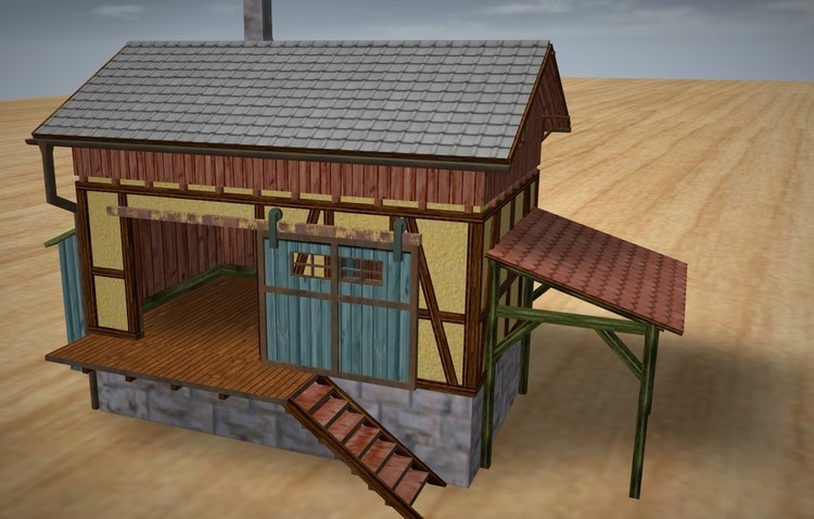

Hallo Brummi,
die Rampe muss noch Stützen bekommen!
So eine frei Schwebende Konstruktion mag an einem Balkon möglich sein,
aber nicht an einer Laderampe :D
VG
fmkberlin
Hallo Brummi,
dann müssen aber die Tragbalken Dicker -
Frank
Was mir noch Aufgefallen ist -
Es gibt kein Geländer und die gefühlte Steigung der Stufen ist mindestens 25 cm :o
Oh mein Gott :D
Frank
vor 4 Stunden schrieb fmkberlin:
Was mir hier in dem bild von Frank noch auffaellt ist das die schiene fuer die schiebetore allenfalls ein 50 oda 60 x 10 flachstahl ist (das ist so die uebliche groessenordnung) ........abba ich kann auch mit der jetzigen loesung leben.
Ich bin mir jetzt langsam nicht mehr sicher, was hier ernst gemeint ist. Ausgehend davon, dass es ernst gemeint ist, muss man zwei Punkte im Hinterkopf behalten:
  1. Das Modell wird mit anderen Modellen auf einen Computerbildschirm projiziert. Dort sollen solche Details noch erkennbar sein und die Sichtweise dabei unterscheidet sich grundlegend von der Betrachtung durch das menschliche Auge auf eine real existierende Modellbahnanlage (oder auf das reale Vorbild) respektive von der Fokussierung durch eine Kameralinse.
  2. Die Anzahl der verwendeten Polygone im Modell sind das Grundgesetz für das MBS. Im konkreten Fall würde das heißen: Sieht man eine tatsächlich ausgeformte Laufschiene in L-Form im Gesamtarrangement einer virtuellen Modellbahn nach den in Punkt 1 beschriebenen Betrachtungen wirklich noch?
Diese Dinge muss man als Modellbauer im Hinterkopf haben. Ich bin z.B. auf die Größe der Steintextur in meinem Ringlokschuppen angesprochen worden. Hier kommen genau diese Dinge zum tragen. Die Steine sind tatsächlich zu groß, lassen sich aber in der Textur nicht weiter verkleinern, weil sie dann verschwommen sind. Jetzt könnte man auf die Idee kommen, die Textur einfach zu vergrößern. Dann kann man ja auf dieser die Ziegelstruktur detaillierter auftragen. Anschließend wird man allerdings feststellen müssen, dass aufgrund der vergrößerten Textur bei einem wirklich großen Betriebswerk mit zwanzig oder mehr Ständen des Ringlokschuppens die Framerate wegbricht.
Es ist also alles irgendwie ein Kompromiss.
Genau Karl. Und dann vertrete ich auch noch die Auffassung, dass Brummi mit seinem Modell den Schuppen B-156 von Faller nicht noch einmal erfinden will, sondern ihn nur möglichst vorbildgerecht als Modell für uns umsetzt.

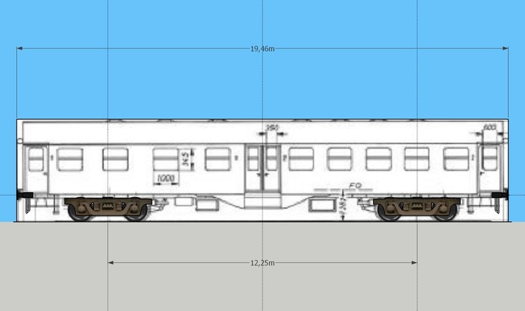

der erste Schritt zur Umsetzung der vierachsigen Umbauwagen ist gemacht.
Die 4yg gab/gibt es ja mit Minden-Deutz oder mit Schwanenhals Drehgestellen. Auf der technischen Skizze sind die letzteren eingezeichnet. Also habe ich zunächst einmal solche Drehgestelle modelliert. Die Ausstattung mit Drehgestellen in der Bauart Minden-Deutz können dann eine Variation ergeben. Puffer und Kupplungen sind aus einem anderen Modell von mir kopiert und in Längsrichtung auf die richtige LüP ausgerichtet.
