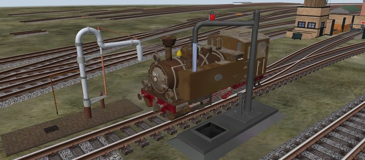

baki2512 Geschrieben 30. Dezember 2018 Geschrieben 30. Dezember 2018 Hallo und ein schönes Weihnachtsfest wünsche ich gehabt zu haben. Ich habe heute bei dem Bau eines Modells einen komischen Effekt. Da eine Dampflok neben Kohle auch Wasser benötigt, aber ich kein passendes Modell gefunden habe (neben den Wassertürmen), habe ich mir einen Wasserkran aus Einzelteilen zusammengestellt. Und zwar aus den Rohren für den Grosstank (verkleinert auf 0,66, damit es passend aussieht). Sieht so auch ganz gut aus, aber wenn ich wegzoome, werden plötzlich zwei Rohre unsichtbar, komischweise dabei ein Rohr (gerade waagerecht), das ich zweimal negeneinander gebaut habe. Sieht ein bisschen unwirklich aus. Kann mir einer diesen Effekt erklären. Ich bin ja kein gewiefter Modellbauer. Gruss Baki
astt Geschrieben 30. Dezember 2018 Geschrieben 30. Dezember 2018 Hallo baki, tja, die dürften dann von mir sein. Allerdings, kann ich Dir nicht sagen, warum dieser Effekt auftritt. Ich habe mir gerade die Sache in Blender noch mal angesehen, sind eigentlich genau Gleich mit den anderen statischen Geraden. Deshalb ist es mir ein Rätsel , warum die eher verschwinden, als die andern statischen Geraden. Wenn einer was weiss ? Viele Grüsse Andreas (astt)
Neo Geschrieben 30. Dezember 2018 Geschrieben 30. Dezember 2018 Hallo Baki, der Effekt tritt durch das Level-of-Detail ein, bei dem kleine Objekte in weiter Entfernung ausgeblendet werden (zur Performanceoptimierung). Das Studio erkennt dabei nicht, dass es sich bei deiner Ansammlung von kleinen Objekten um ein größeres Gesamtobjekt handelt, das ist leider eine Schwachstelle, an der du im Moment nicht viel ändern kannst, außer dass du in den Grafikeinstellungen des Studios den Regler bei der Sichtweite auf "Hoch" stellst. Viele Grüße, Neo
baki2512 Geschrieben 30. Dezember 2018 Autor Geschrieben 30. Dezember 2018 Hallo Neo. danke - dann sieht es besser aus. Obwohl, es ist Luxusproblem: ich weiß, wie es aussehen soll, andere werden es nicht bemerken, da sie es zu anschauen eh ranzoomen. Stört wie immer den, der es kennt. Ist übrigens ein tolles Programm - Super. Gruss Baki
Berlioz Geschrieben 30. Dezember 2018 Geschrieben 30. Dezember 2018 Hi Baki! vor 3 Stunden schrieb baki2512: Da eine Dampflok neben Kohle auch Wasser benötigt, aber ich kein passendes Modell gefunden habe (neben den Wassertürmen), habe ich mir einen Wasserkran aus Einzelteilen zusammengestellt. Da ich nicht weiß, ob Du die Modelle nicht gefunden hast ... neben den Wassertürmen ... oder diese nicht zw. Deine Gleise passen, etc. Nur zur Info: Unter Bahn ... Bahntechnik gibt es 2 Wasserkräne. Gruß, Berlioz
streit_ross Geschrieben 30. Dezember 2018 Geschrieben 30. Dezember 2018 Hallo Baki, selbst ein scheinbar einfaches Modell wie ein Wasserkran liegt zwar in zwei unterschiedlichen Ausführungen im MBS-Katalog vor, aber beide sind durch ihre Eigenschaften nur bedingt für einen praktischen Einsatz geeignet, Der Wasserkran von Roter Brummer dreht sich nicht "weich" zur Lok, sondern schlägt ruckartig von der Ausgangsposition in die Endposition und umgekehrt aus.Die Animationen "Wasser Marsch" und "Wasser stop" sind leider vertauscht in ihren Aktionen. Der Wasserkran von Henry-im Original von lobo-dreht sich erstmal garnicht wegen einer solchen fehlenden Animation. Da er aber aus zwei Teilen, dem Untergestell und dem eigentlichen Wasserkran zusammengebaut wird, bietet er letztenendlich durch ein wenig eigenen Aufwand die bessere Lösung. Erstens lässt sich der Wasserkran in Relation zum Untergestell in der Höhe in gewissen Grenzen verändern und sich damit an unterschiedliche Lokhöhen anpassen und zweitens kann man mit Hilfe eines Schienenkreises + eines Dummy-Antriebes, welcher mit dem Wasserkran verknüft wird (alles ist in der Endausführung unsichtbar) die Drehung des Wasserkranes selbst im gewünschten Umfang per EV vorwärts und rückwärts steuern - wenn einem der Aufwand dafür nicht zu hoch erscheint. Das Ergebnis ist allerdings brauchbar. Zur kleinen Erläuterung habe ich noch ein Bild beigefügt : Ich wäre auch bereit, Dir den Wasserkran in der Ausführung rechts mit der zugehörigen EV als mbp.Datei zuzuschicken. Gruß streitross

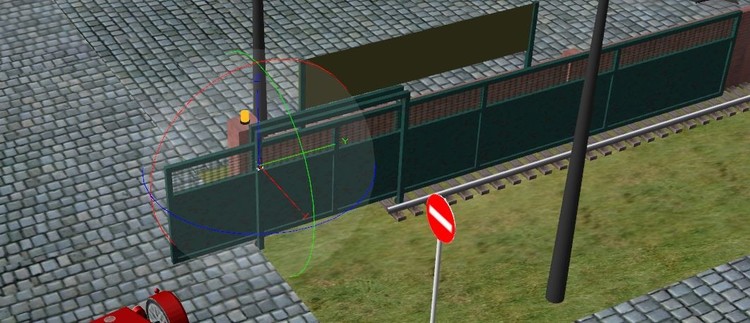

baki2512 Geschrieben 1. Januar 2019 Autor Geschrieben 1. Januar 2019 Hallo Streit-ross, ich wollte ja ein Foto einstellen, aber meine EDV Kenntnisse reichen nicht so weit, um aus einem screenshot über Word eine jpg-Datei zu erstellen. Ich wundere mich immer über Eure Bilder. Gruss Baki
streit_ross Geschrieben 1. Januar 2019 Geschrieben 1. Januar 2019 Hallo Baki, es gibt doch in Window selbst ein Bildschirmfotografiertool (dummes Wort). Snipping Tool. Kann man auch als Suchbegriff unter Google eingeben und z,B, bei Chip downloaden. Gruß streit-ross

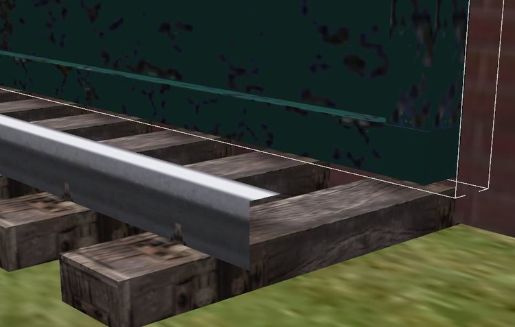

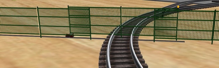

baki2512 Geschrieben 1. Januar 2019 Autor Geschrieben 1. Januar 2019 Hallo Streit-Ross, muss ja erst einmal einem dummen Menschen gesagt werden - was es alles gibt ???!!! Dann also die Bilder. Bisschen "Gras" muss noch über die KÖF wachsen, aber sonst funktioniert es prima mit der EV. Größte Fummelei war nur die Leucht am Tor - abe die musste aus Sicherheitsgründen sein. Gruss Baki
Holzwurm Geschrieben 1. Januar 2019 Geschrieben 1. Januar 2019 Hey Baki, was hälst du davon dein Zaun etwas anzuheben und unter den Ständern ein Betonsockel aus einem Quader ( Grundkörper ) unterbaust. Dann "schrabbt" dein Tor nicht so auf dem Gleis rum und hält länger. Gruß Stefan

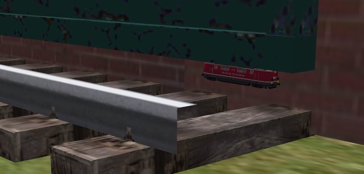

fmkberlin Geschrieben 1. Januar 2019 Geschrieben 1. Januar 2019 Hallo Baki, statt der KÖF solltest Du einen Dummy Antrieb verwenden - braucht wesentlich weniger Polys. Viele Grüße fmkberlin

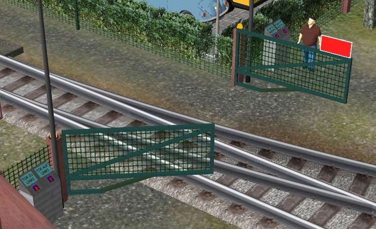

lobo1948 Geschrieben 2. Januar 2019 Geschrieben 2. Januar 2019 Hallo Baki. Wenn es um Bordmittel geht, MUSS ich mich als königlich- kaiserlicher Bordmitteloberbaumeister natürlich einmischen. Hier habe ich mal das Tor auf meinem Dioram angehoben. So wird der Antrieb (1 BR 200) sichtbar. Ist das Tor an der richtigen Stelle, verschwindet sich im Eisenrahmen. So sieht das Ganze aus, wenn man etwas wegzoomt. Der markierte Schalter lässt das Tor zufahren. Genauso funktioniert es auch bei diesm Flügeltor. Meine Anregung ist als kleiner Rat zu verstehen, nicht anderes. Ich will niemanden belehren, wie er es zu machen hat. lobo

SualokinK Geschrieben 2. Januar 2019 Geschrieben 2. Januar 2019 Es gibt doch schon eine ganze Reihe Zäune im Katalog. Fragt doch mal bei den jeweiligen Modellbauern nach, ob sie die zugehörigen Tore nicht animieren möchten? Schöne Grüße SputniKK

astt Geschrieben 2. Januar 2019 Geschrieben 2. Januar 2019 Hallo, nochmal kurz auf das Thema animiertes Tor zurück zu kommen, Wie gesagt, machbar ist alles, guckst Du hier War mal schnell eine Arbeit nach der Arbeit und war mit 45 Minuten schnell erledigt. Ja, ich weiss, es sieht nach nichts aus und die Höhe stimmt auch nicht wirklich. Existiert im wirklichen Leben bei mir auf der Arbeit aber So tatsächlich. Interessant wäre halt, ob so etwas wirklich gebraucht wird. Schöne Grüsse Andreas (astt)
h.w.stein-info Geschrieben 3. Januar 2019 Geschrieben 3. Januar 2019 Hallo Andreas Tor sieht doch gut aus , nur so schnell kommt keiner da durch . Und auch ein frohes neues Jahr ! Viele Grüße HnS
schlagerfuzzi1 Geschrieben 3. Januar 2019 Geschrieben 3. Januar 2019 hallo @astt, also meine persönliche meinung ist, solche und auch andere tore können mal schnell irgendwo auf einer anlage mit eingebaut werden... ich wäre dafür ... gruß schlagerfuzzi
