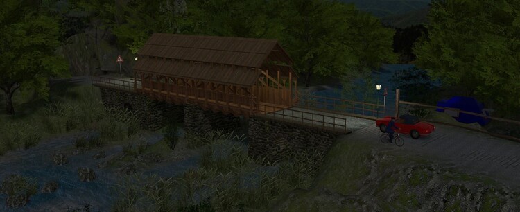

Hallo Max,
ein sehr schönes Modell.
Mir sind zwei Dinge aufgefallen:
  • Das Modell dockt mit der Unterseite des Mittelpfeilers auf einer Straße an. Soll das so sein? Ich hatte für mich eigentlich damit gerechnet, dass Andockpunkte an den Enden der Brückenfahrbahn liegen.
  • An einem Geländer gibt es einen verlorenen Geländerpfosten.
Danke Brummi
Fehler sind korrigiert, eine leichte Innenbeleuchtung ist hinzugekommen (außer die beiden Außenlaternen welche in dieser Szenerie extern draufgesetzt wurden), sowie LOD2.
Es kommt noch eine leicht veränderte Variation für den eingleisigen Eisenbahnbetrieb.
2025-04-2511_06_05-Bruecke-3D-ModellbahnStudioV9.thumb.jpg.6ff674729da5275e4cbe09b5af3aa4d1.jpg
lg max

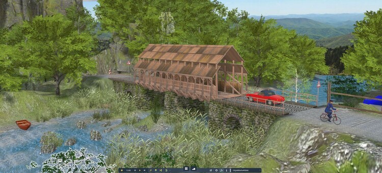

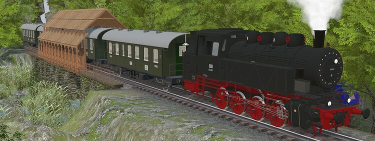

Bitte  nochmal um einen kurzen Test, die Eisenbahn-Variation ist dazugekommen.
2025-04-2613_10_17-Bruecke_Eisenbahn_-3D-ModellbahnStudioV9.thumb.jpg.533824d844325ea1143823a43532a766.jpg
FDCBF69E-6E61-4897-8A82-955764006AAD
lg max

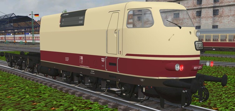

Mit der Bitte um eine ersten Test
2025-06-1122_12_11-Loreley_-3D-ModellbahnStudioV9.thumb.jpg.7eaf4371c6b8685b358b1db26ea91495.jpg
2025-06-1122_16_11-Loreley_-3D-ModellbahnStudioV9.thumb.jpg.2894bee0cc55fb08c0d5a21ea3bb147a.jpg
F169A5C4-B74B-4066-84AC-CD86DEB50476
lg max
Sieht klasse aus, Max. (y)
Nach der "X-Info" habe ich eine Weile suchen müssen. Das ist eine sehr süße Idee.
Hallo Max,
Deine 103 gefällt mir sehr gut. (y)
Allerdings habe ich noch ein paar Anmerkungen:
  • Zumindest in LOD0 würde ich dem Handrad statt der 12er-Unterteilung eine 24er-Unterteilung spendieren, damit es runder wird. Außerdem hat es beim Vorbild nur 3 Speichen (sieht in meinen Augen irgendwie "gefälliger" aus, siehe hier), und mit einer zusätzlichen "Nabe" würde es nicht so "in der Luft schweben".
  • Die Höhe des Hebels links daneben würde ich halbieren.
  • Auf der Armaturen-Textur lugt noch das Handrad des Originalfotos hervor. Dies müsste sich entlang der unteren Armaturen-Kante mit deren sichtbarem Abschnitt eigentlich leicht überpinseln lassen.
  • Wäre es möglich, neben der Führerstands-Beleuchtung mittels einer zusätzlichen Aktion auch die Armaturen-Beleuchtung an- und auszuschalten (um z.B. die Lok im Zustand "ganz aus" abstellen zu können)?
Ich freue mich schon auf das fertige Modell.

vor 9 Stunden schrieb maxwei:
Hallo @maxwei,
im ersten Test lief sie munter ihre Runden. Optisch sehr schön. Mit den Handrad schließe ich mich @BahnLand an. Wird wohl auch noch die Betriebsnummer der Lok vom Nutzer zu ändern sein? Sieht immer etwas merkwürdig aus, wenn die  s e l b e  Lok doppelt im Bahnhof steht, an besten noch auf dem Nachbargleis. Sonst alles wie gewohnt sehr gut.
Rainer
(Wer Rechtschreibfehler findet, darf sie behalten)
Hallo Max,
klasse, das Teil.(y)
Mir ist aufgefallen, dass der Schleifer des Pantographen etwas in die Oberleitung hinein ragt. Das hängt eventuell damit zusammen, dass die Laufflächen der Räder ebenso minimal über der Schienenoberkante schweben.
Die Höchstgeschwindigkeit der Serie lag/liegt bei 200 km/h. Nur 103 118 fuhr 265 km/h und 103 003, sowie 103 222 schafften 280 km/h.
Wird die Betriebsnummer noch editierbar sein?
Die Rundungen wirken wirklich gut. Eine Tauschtextur, nicht zuletzt mit Blick auf die Betriebsnummer, würde ich toll finden.
