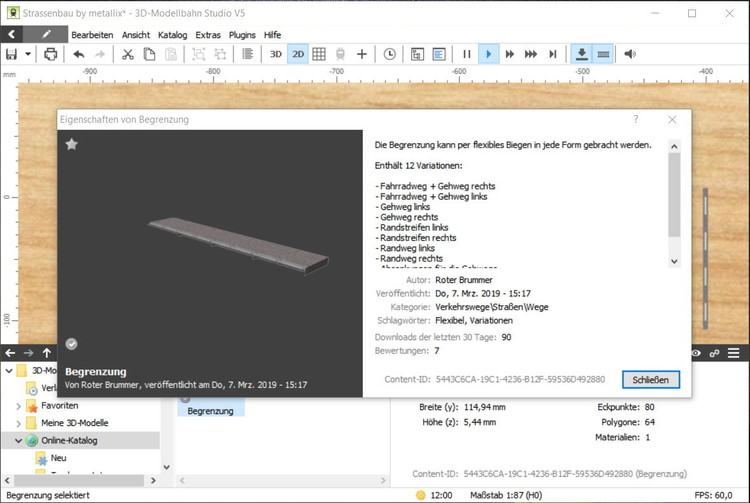

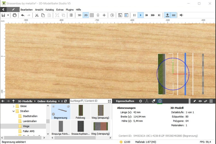

Henry Geschrieben 14. Juli 2019 Geschrieben 14. Juli 2019 Suchen mit Modellvariationen Wenn ich mir die Beispielanlagen anschaue, möchte ich manchmal ein Modell, welches durch eine Variation dargestellt ist, auch für mein Projekt übernehmen. Weil das Modell aber umbenannt sein könnte, müsste ich aber wissen, wo das Original im Onlinekatalog steht. Ich könnte mir nun für das besagte Modell im Fremdbeispiel mit dem Info-Icon die Original Content-ID besorgen und damit suchen, was mir zwar das gesuchte Modell anzeigt aber nicht, in welcher Online-Kategorie es zu finden ist. Erst wenn ich mir die Eigenschaften des angezeigten Modells anzeigen lasse weiß ich mehr über den Ort des Modells im Katalog. Man könnte diesen Suchvorgang verkürzen, wenn man im Eigenschaftsfenster ein weiteres Icon (Ursprung o.ä.) bereit stellt, welches direkt zum Ausgangsmodell in der nun geöffneten Baumstruktur führt. Nebenbei möchte ich bemerken, daß es Längenunterschiede (42, 45 mm) zwischen den oben abgebildeten Modellen gibt. Warum ? Viel Grüße von Henry
