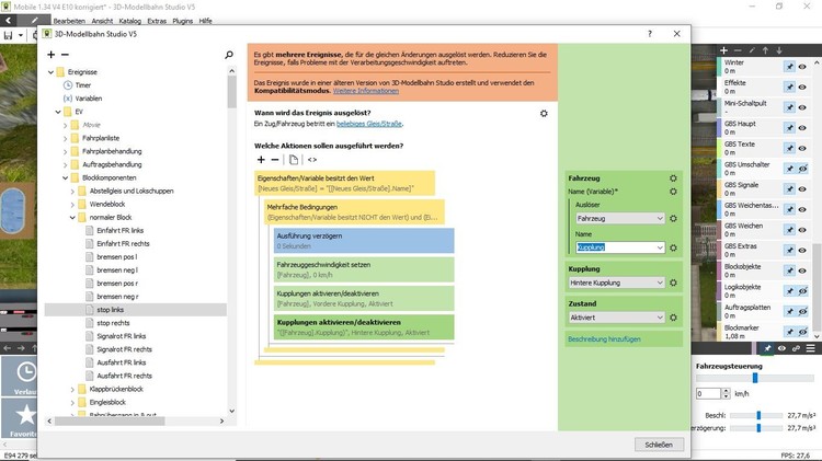

Andy Posted July 12, 2019 Share Posted July 12, 2019 (edited) Ich hätte dann noch einen Parserfehler bei der Aktion Kupplung de/aktivieren. Fehlalarm! Ich habe da wirklich _Trigger1.Kupplung im Original. Sorry Andy Edited July 13, 2019 by Andy Fehlalarm Link to comment Share on other sites More sharing options...

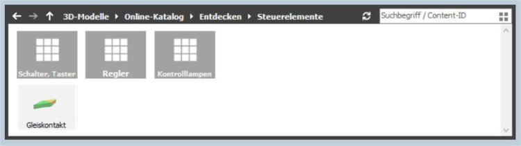

metallix Posted July 13, 2019 Share Posted July 13, 2019 Auch eine kleinigkeit: Ich denke da der gleiskontakt nicht nur bei bahnkleisen funktioniert und eingesetzt wird sollte er zentral auffindbar sein. Vielleicht hier Cheers Tom Link to comment Share on other sites More sharing options...

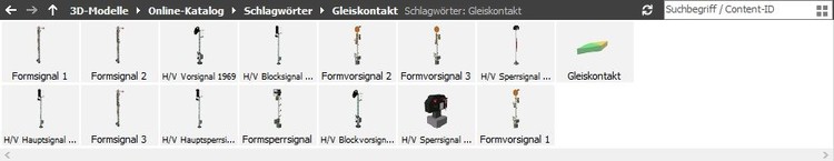

Neo Posted July 13, 2019 Author Share Posted July 13, 2019 Hallo, den Gleiskontakt findest du schon an zentraler Stelle, bei den Schlagwörtern: Viele Grüße, Neo Link to comment Share on other sites More sharing options...
metallix Posted July 13, 2019 Share Posted July 13, 2019 Hi Neo Auch ne loesung. Ich habe die schlagwoerter wohl schon gesehen abba noch nie benutzt Ich suche normalerweise wo ich etwas nach meiner logik vermute.....deshalb auch mein vorschlag mit der steuerelemente kategorie. Der Katalog ist jetzt viel uebersichtlicher (und naeher an meiner logik) Gut gemacht Cheers Tom Link to comment Share on other sites More sharing options...

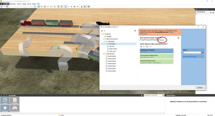

fmkberlin Posted July 13, 2019 Share Posted July 13, 2019 Hallo Neo und Gemeinde, Test Rollwagen V4.mbp Test Rollwagen V5.mbp Die EV hat eigentlich keine Bedeutung. Die Anlage war mal für die Kontruktion der Rollwagen nötig. Ich glaube noch in V3. Ich hatte sie jetzt nur hervorgeholt, weil ich die Rollwagen neu aufgelegt habe (verschiedene Spurweiten - ohne Entkupplungsgleise). Die könnt Ihr wahrscheinlich nicht sehen. Wenn ich in V5 die EV komplett lösche, funktioniert alles. Viele Grüße fmkberlin Link to comment Share on other sites More sharing options...

fzonk Posted July 13, 2019 Share Posted July 13, 2019 Hallo @fmkberlin Die Frage nach dem ständigen anhalten ist schnell geklärt, unter V5 gibt es ein Problem in der EV mit der Gleiszuordnung, es gibt nämlich keine, daher halten die Züge auch an jeden neuem Gleis an. in V4 gab es die Einträge auch schon so, nur dort wirt leer mit nichts interpretiert und in V5 mit alle (so wie es mir scheint). Gruß Frank Link to comment Share on other sites More sharing options...
Andy Posted July 13, 2019 Share Posted July 13, 2019 jo, leer/leer wurde in V4 ignoriert, in V5 wirkt '[Leer]' generell fatal. Neo kämpft da gerade noch mit, wie er es beim Einlesen einer alten Anlage interpretieren soll..An anderer Stelle bricht ein [Leer] ein Ereignis direkt ab (hatten wir gerade). Jedoch scheint es an dieser Stelle eher wie alle/alle zu wirken. Die Ereignisprotokollierung (...die das Setzen von Geschwindigkeiten nun doch immer noch nicht drin hat - grrrr) meldet da auch keinen Fehler. Beim Drücken des grünen und gelben Tasters schon (wegen den Leer in Verknüpfungen lösen/setzen). Gruß Andy Link to comment Share on other sites More sharing options...

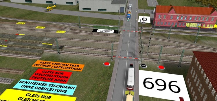

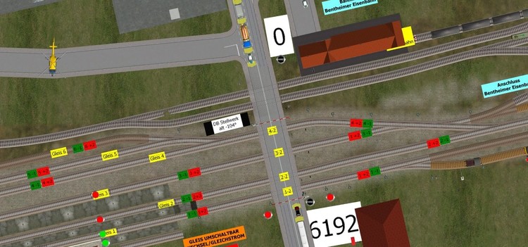

HWB Posted July 13, 2019 Share Posted July 13, 2019 (edited) Hallo Modellbahnfreunde, ich habe doch auf meiner Anlage HWB Bad Bentheim 2 Bahhnübergänge nebeneinander, über die kontaktgleise wird gezählt -1,+2,-2,+2,-1 ergibt wieder 0 der hintere Übergang der Bentheimer Eisenbahn arbeitet wie in V4 richtig der vordere Übergang der Deutschen Bundesbahn zählt und zählt und zählt, in V5 erinnert mich irgendwie an Käfer !! Hat sich erledigt, Gleis6 zu war nicht eingetragen!! Gruß Hermann Edited July 13, 2019 by esche61 Fehler gefunden Link to comment Share on other sites More sharing options...
