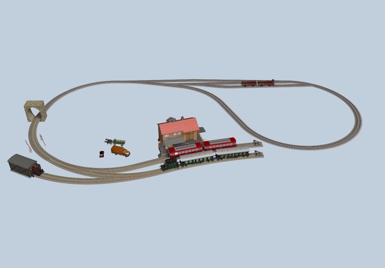

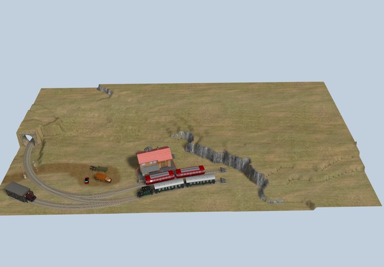

ralf3 Geschrieben 29. Juli 2019 Geschrieben 29. Juli 2019 vor 1 Stunde schrieb ralf3: Ganz wichtig ist die Wahl des Anlagenmotivs. Auf einer 1,5m x 1m H0-Anlage einen Bahnhof mit 2 Gleisen in dem ein ICE mit 2 Triebköpfen und einem Mittelwagen hält, dazu ein Fernsehturm und ein verhätnismäßig großes Bahnhofsgebäude ist es in meinen Augen eh egal wohin man die Signale stellt. Die kann man da auch getrost übereinander stellen oder Sockel nach oben, Flügel unter die Platte. Eine solche Anlage wird nie einen stimmigen Gesamteindruck hinterlassen. IMHO. Nicht umsonst hat Märklin und auch Fleischmann maßstabsverkürzte D-Zug-Wagen im Programm. Eine BR 80, ein Schienenbus oder ein Schweineschnäuzchen, eine Köf mit Schuppen, das wäre einer solchen Anlage angemessen und auch die Signalisierung könnte dann in erster Line mit Tafeln erfolgen, halt nebenbahnmäßig. Ich hab dann mal auf die Schnelle gemacht weil klug schnacken kann ich eh... Nur ein paar Gleise und etwas Gelände und da sieht man was Alles geht Zug wenden, Lokwechsel, Schranken auf und zu, Güterzug aus dem Untergrund holen und auf Gleis 2 schieben..schieben wohlbemerkt denn dazu wäre im Untergrund Rangierarbeit nötig. Mit der EV und Gleiskontakten ließe sich da ne Menge machen. minimalisierte Grüße, Ralf
CC.SDL Geschrieben 29. Juli 2019 Autor Geschrieben 29. Juli 2019 vor 11 Minuten schrieb ralf3: Ich hab dann mal auf die Schnelle gemacht weil klug schnacken kann ich eh.. ach nee, dat snacken hast du drauf, aber....du kannst es dir leisten. Da hätte auf deiner minimalistischen Anlage minimal auch der Brocken gepasst. Maximalistisch verstanden habe ich dich vor 2 Std. auch. Stimmt aber, ich denke man merkt selber, wenn die Anlage ausgewogen realisiert wurde. Da man selbst sein größter Kritiker ist, kann auch kein anderer deinen Plan mehr zerreißen als man selber.
ralf3 Geschrieben 29. Juli 2019 Geschrieben 29. Juli 2019 Kleiner wäre es möglich geweswn wenn man die Steigung etwas vergrößert hätte so dass die Kehrschleife unter den Bahnhof gepasst hätte. So bleibt aber viel Platz für Geländegestaltung. Auch hätte man auf den Berg verzichten können weil keine Gleise sich überschneiden, halt eine simple Plattenanlage. Aber ein Zug der von A nach A fährt? Hier bei uns haben wir sowas mit Schiffen. Nennt sich Hafenrundfahrt und ist bei Touristen sehr beliebt. touristische Grüße, Ralf
streit_ross Geschrieben 29. Juli 2019 Geschrieben 29. Juli 2019 Hallo Claudia, da hat Dir (und allen Neueinsteigern) @ralf3bei der Gelegenheit gleich mal die Funktion und die Verwendung eines sogenannten Schattenbahnhofes demonstriert. Ein Bhf, den man also im Verborgenen (im Schatten) unter der Anlagenoberfläche verlegt. Hier können z.B. Züge zwischengeparkt und bei gewollter Gelegenheit Zug A im Wechsel mit Zug B an' s Tageslicht (in die Sonne) geholt werden. Oder derselbe Zug, der den Hauptbahnhof verlassen hat, wendet hier und kehrt , evtl. mit Zwischenhalt im Schattenbahnhof, zum Ausgangsbahnhof zurück. Ein SBH (Abkürzung für Schattenbahnhof) sollte eigentlich auf keiner Anlage fehlen, setzt aber in der Regel eine entsprechende Geländegestaltung (den Schatten) voraus. Eine Kleinigkeit glit es noch bei dem Anlegen eines SBH in Form einer Kehrschleife zu beachten: Verlässt der Zug mit der Lok an der Spitze den Normal-Bhf, dann fährt sie auch wieder als Spitzenlok in den Ausgangsbahnhof hinein. Beim zweiten Verlassen des Normal- Bahnhofs muss die Lok den Zug nun also schieben. Diese Tatsache muss man in der EV berücksichtigen. Gruß streit_ross

ralf3 Geschrieben 29. Juli 2019 Geschrieben 29. Juli 2019 vor 52 Minuten schrieb streit_ross: Beim zweiten Verlassen des Normal- Bahnhofs muss die Lok den Zug nun also schieben. Diese Tatsache muss man in der EV berücksichtigen. Ist bereits bedacht streit_ross. die zweite Donnerbüchse ist ein Steuerwagen und bei den Gleiskontakten geht ja auch Zugmitte. Der Glaskasten war aber meiner Kenntnis nach wendezugfähig. Dieser wurde allerdings nachgerüstet. Wie gesagt, Kompromisse müssen halt sein...grins
