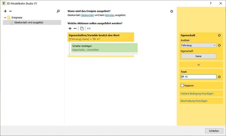

Nun steh ich aber schon vor dem ersten Problem...ich möchte ein Ereignis erstellen, das beim Betreten eines Gleiskontaktes durch ein bestimmtes Fahrzeug ausgelöst wird. In V4 war das noch problemlos möglich. Wenn ich in V5 dagegen ein Ereignis erstell bei Gleiskontakt wird betreten dann vermisse ich die Einstellung welches Fahrzeug denn das Ereignis auslösen soll. Bei der Konvertierung aus meiner in V4 erstellten Kelleranlage sind die Fahrzeuge mit übernommen worden. Hier such ich (bislang) vergeblich wo ich bestimmte Fahrzeuge einstellen kann.
fast hilflose Grüße, Ralf

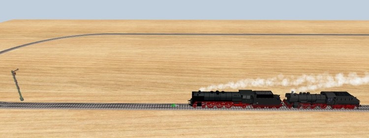

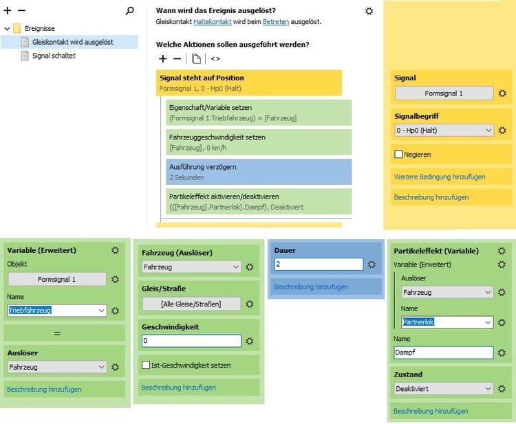

Wenn man einen Zug in der Ereignisverwaltung über das Schlüsselwort "Auslöser" identifizieren möchte, bekommt man Schwierigkeiten, wenn es in dem Zug mehrere Triebfahrzeuge gibt, denen eine Geschwindigkeit zugewiesen ist. Dann kann nämlich das Modellbahn-Studio nicht mehr eindeutig erkennen, welches Fahrzeug nun als Auslöser zurückgegeben werden soll, und das Ergebnis, das an das Ereignis in der EV zurückgeliefert wird, ist "zufällig". Deshalb wird dringed empfohlen, bei EV-gesteuerten Zügen immer nur einem Triebfahrzeug eine Geschwindigkeit zuzuordnen (nur dann ist der in der Ereignisdefinition ausgewertete "Auslöser" eindeutig).
Konsequenterweise darf also in einer Dampflok-Doppeltraktion nur eine davon tatsächlich "angetrieben" sein. Damit "dampft" aber die andere Lok nicht.
Man kann das Problem nun wie folgt lösen:
  1. Man befestige am Kamin jeder Dampfok nach persönlichem Geschmack einen Partikeleffekt "Rauch (dunkel)" oder "Rauch (hell)" aus der Katalog-Kategorie "Zusätzlich - Partikeleffekt" und konfiguriere diesen Rauch nach eigenen Wünschen. Jeder Partikeleffekt muss mit "seiner" Lok verknüpft werden, damit er sich mit der Lok mit bewegt, sobald diese losfährt. Man deaktiviere zunächst alle Partikeleffekte, da die Loks beim Stehen nicht rauchen sollen (zumindest ist das bei den in den Loks eingebauten "Rauchgeneratoren" so).
  2. Nun weise man jeder Dampflok zwei Objektvariablen vom Typ "Objekt" zu,  die beispielsweise mit "Dampf" und "Partnerlok" bezeichnet werden. Der Objektvariablen "Dampf" wird nun der "lokale" Partikeleffekt und der Objektvariablen "Partnerlok" die jeweils andere Lok der Doppeltraktion als Wert zugewiesen.
Mit dieser Vorbereitung kann man nun mit geeigneten "Ereignislieferanten" (z.B. einem Gleiskontakt für das Anhalten und einem Signal für das Starten) eine kleine Ereignissteuerung schreiben. Anbei ein kleines Anlagenbeispiel:
Doppeltraktion Dampf.mbp
Die Anlage besitzt genau zwei Ereignisdefinitionen, jeweils eine zum Anhalten und zum Losfahren:
Das Anhalten wird über den Gleiskontakt ausgelöst. Der Zug soll nur dann anhalten, wenn das Signal geschlossen ist. Dann wird als erstes der Auslöser (die auslösende Lok als Objekt) in einer Objektvariablen des Signals (hier mit "Triebfahrzeug" bezeichnet) hinterlegt. Dann wird die Auslöser-Lok gestoppt.  Diese dampft so lange weiter, bis sie zum Stillstand gekommen ist.
Bei der anderen Lok muss der Partikeleffekt über die EV separat deaktiviert werden. Allerdings wird dieser sofort mit der Auslösung der Aktion deaktiviert, sodass die zweite Lok ohne eine in die EV eingebaute Verzögerung sofort zum Dampfen aufhören würde. Die Verzögerung sorgt dafür, dass der Partikeleffekt erst abgeschaltet wird, wenn auch die "aktive" Dampfok das Rauchen einstellt (zumindest etwa zum gleichen Zeitpunkt).

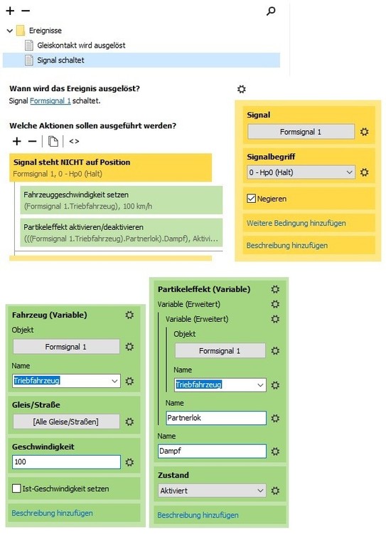

Wird das Signal geöffnet, wird die zu startende Lok über den in der Objektvariablen "Triebfahrzeug" des Signals abgelegten Wert identifiziert. Beim Start wird dann gleichzeitig auch der Partikeleffekt der zweiten Lok aktiviert.
Wird das Gespann über das Öffnen des Signals gestartet, wird wie oben gezeigt die zu startende Lok über die Objektvariable des Signals ausgewählt. Man kann aber das Gespann auch einfach "von Hand" starten, indem man einer der beiden Loks (z.B. "der anderen") eine Geschwindigkeit (bei dieser Demo-Anlage 100) zuweist. So kann man "die aktive Lok wechseln". Die Lok überfährt dann zwar das geschlossene Signal und der Partikeleffekt der zweiten Lok bleibt deaktiviert, aber ab der zweiten Runde kann man das Gespann wieder über das sich öffnende Signal starten, wobei dann möglicherweise (durch die vorangegangene händsche Auswahl) die "angetriebene" Lok und die "Zweitlok" ihre Rollen getauscht haben.
Viel Spaß beim Ausprobieren und Studieren der Ereignisdefinitionen wünscht

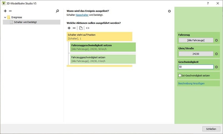

Hui, jetzt weiß ich warum die Bewohner Frieslands den Langen Heinrich auch als "Braune Wand bezeichnet haben. Das nimmt ja kein Ende am Bahnübergang...da kann man ja sein Picknickkörbchen auspacken....Doppeltraktion war überhaupt kein Problem, viel leichter als gedacht...vielleicht auch daher weil da keine weiteren Ansprüche mit verbunden sind. Keine Brems- und/oder Verzögerungsstrecken, da der gigantische Zug eh an der Oberfläche nicht halten soll.
Ganz einfach im Schattenbahnhof ein langes Stopgleis eingerichtet, kurz vor dessen Ende der Gleiskontakt. In der EV beim Starten des Zuges einfach nur Alle Fahrzeuge auf dem entsprechenden Stopgleis auf Geschwindigkeit X setzen und schon geht die wilde Fuhre ab mit 2 BR 44 unter Dampf und knapp 50 Erzwaggons dahinter. Bei jeder Realmodellbahn würde das Teil schon in der ersten Kurve aus den Gleisen gezogen werden aber hier spilet die Virtualität ihre Vorteile aus. Die Waggonachsen sind aber derart von gut geschmiert, Reibung ist da ein absolutes Fremdwort...:o:D
Video folgt...
ganz einfache Grüße, Ralf

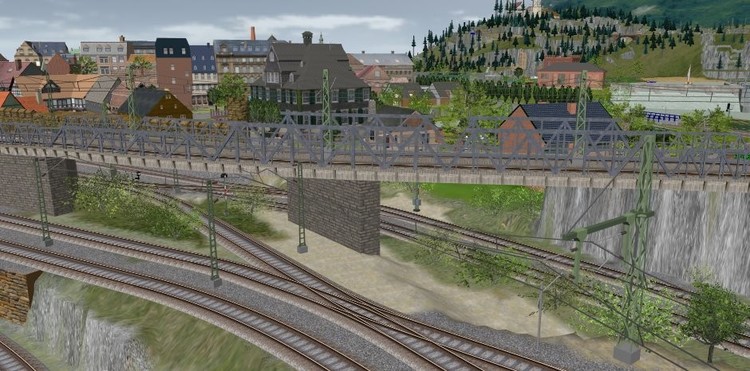

Ev ist weiter gediehen. Zumindest auf dem einen Gleis der Hauptstrecke ohne Fahrdraht werden die Züge jetzt sortiert. Güterzüge durchfahren den Hbf auf einem Durchfahrgleis wo hingegen Personenzüge auf ein Bahnsteiggleis geleitet werden wo sie dann auch halten. Auch die Signale werden dementsprechend gesteuert, noch nicht alle aber der erste Ansatz ist da.
angesetzte Grüße, Ralf

Hallo Ralf,
ich finde Deine Anlage mit dem großen Bahnhof und den Zulaufstrecken faszinierend. (y)
Allerdings wäre mir als Fahrgast wohler, wenn die Brücke wie hier gezeigt noch einen Mittelpfeiler spendiert bekäme. :P
