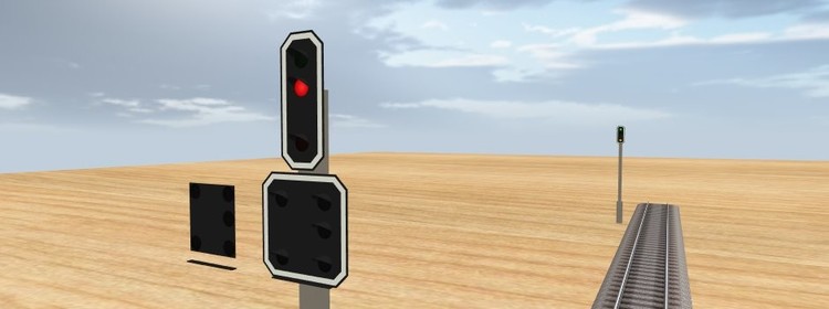

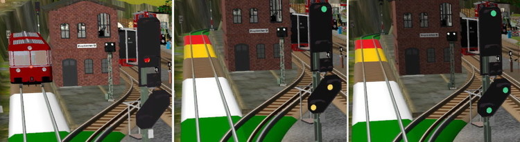

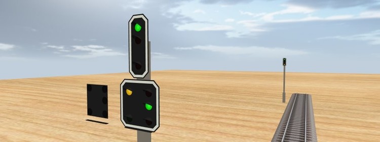

ralf3 Geschrieben 16. August 2019 Autor Teilen Geschrieben 16. August 2019 Brückenpfeiler stehen BahnLand, war ja nur eine kleine Baustelle. Ich hab dann mal versucht den ersten Abschnitt einer Selbstblockstrecke darzustellen. Fragen über Fragen...Wie werden die Blocksignale gekennzeichnet?, gibt es im Selbstblock Vorsignaltafeln?, wann lösen die Züge den Selbstblock aus? Wird das erste Blocksignal durch ein Vorsignal in der Bahnhofsausfahrt angekündigt? Bücher und Zeitschriften gewälzt, gelesen, im Web recherchiert und letzendlich schlauer geworden. Im Gegensatz zu den Signalen in Bahnhöfen werden die Blocksignale durch arabische Zahlen bezeichnet. In Zählrichtung ungerade Zalen bei 1 angefangen in der Gegenrichtung gerade Zahlen bei 2 angefangen. Dabei wird die Strecke in 10er Abschnitte aufgeteilt unterbrochen von den Bahnhöfen, Also mehrere Bahnhöfe an einer Strecke heißt Blocksignal 1,3,5 usw. zwischen Bahnhof A und B und dann 11, 13, 15 usw. zwischen Bahnhof B und C. Nach Bahnhof C geht es mit 21 los. Wieder was gelernt. Da in einem Selbstblock das Vorsignal für den nächsten Block am Blocksignal des vorherigen montiert ist hab ich im Selbstblock nirgends Vorsignaltafeln gefunden. Wenn Wir einen Bahnbediensteten unter uns haben wäre ich da für eine genaue Aufklärung dankbar. Ausgelöst wird der Selbstblock nicht etwa durch den letzten Waggon des Zuges sondern schon kurz nachdem die Lok das Signal passiert hat über einen Achszähler. Der meldet dann automatisch an den nächsten Block und wenn dort die Achsen rückgerechnet werden und 0 in der Variablen steht wird der Block wieder freigegeben. Am Mast des Ausfahrsignals befindet sich tatsächlich das Vorsignal des ersten Blocks der Strecke. Die Vorsignale erhalten dabei die gleiche Bezeichnung wie das zugehörige Blocksignal also entgegen der Zählrichtung z.B. 4. Bei mehreren Vorsignalen unter mehreren Ausfahrsignalen dann 4 I und 4 II also römische Nummerierung hinter der Arabischen Zahl, ähnlich wie bei den Bahnhofssignalen. In der EV will ich gar keine Blocksteuerung integrieren aber die Signale sollen wenigstens durch ihre Signalbilder so tun als wäre ein Selbstblock vorhanden. Das hab ich auf der einen Seite des Bahnhofs in der EV schon mal verwirklicht. So stehen die Signale dann nicht einfach nur in der Gegend um nett auszusehen signalisierende Grüße, Ralf Link zu diesem Kommentar Auf anderen Seiten teilen More sharing options...
Goetz Geschrieben 16. August 2019 Teilen Geschrieben 16. August 2019 (bearbeitet) @ralf3 Hier zeigt sich ein kleines Problem bezüglich der Vorsignale für die Mastmontage im MBS. Sie lassen sich leider nicht dunkel schalten. Das wäre aber zwingend nötig, denn wie man in deinem Video gut erkennen kann, hat man sonst am selben Mast zwei widersprüchliche Signale: Einmal "Halt" und einmal "Fahrt". Deshalb wird die Vorsignal-Anzeige bei der realen Bahn dunkel (= aus) geschaltet, wenn das Hauptsignal am selben Mast "Halt" zeigt. Ein eigenständiges Vorsignal irgendwo auf halbem Wege zwischen Ausfahr- und Blocksignal wäre vom Ausfahrsignal unabhängig und müsste daher nicht dunkel geschaltet werden. Aber nett aussehen tut es. Auch deshalb, weil das Umfeld gut ausgestaltet ist. Bearbeitet 16. August 2019 von Goetz Ergänzung Link zu diesem Kommentar Auf anderen Seiten teilen More sharing options...

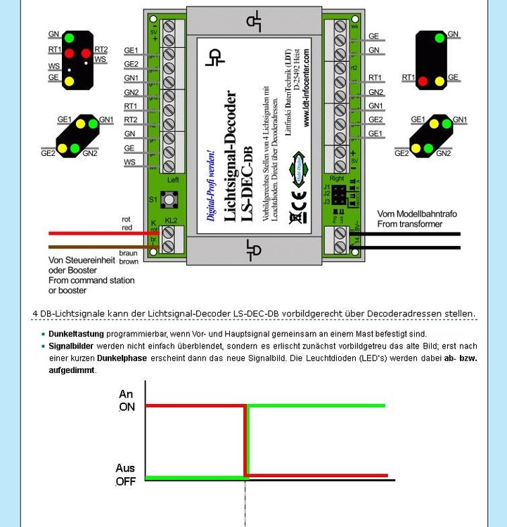

ralf3 Geschrieben 16. August 2019 Autor Teilen Geschrieben 16. August 2019 Völlig richtig Goetz, damit müssen wie halt alle in MBS leben. Bei den Digitalbausteinen von Littfinski gibt es diese Dunkeltastung. Wenn es nun mal nicht Anders geht, dann wenigstens das Signalbild was ohne Dunkeltastung angezeigt würde. Die Lokführer hatten eine Extra-Unterweisung dass oben das Hauptsignal und unten das Vorsignal für den nächsten Block angezeigt wird. dunkle Grüße, Ralf Link zu diesem Kommentar Auf anderen Seiten teilen More sharing options...
ralf3 Geschrieben 16. August 2019 Autor Teilen Geschrieben 16. August 2019 (bearbeitet) Und es geht doch! Mit dem Decoder von Littfinski und der programmierbaren Dunkeltastung, verbunden über USB mit dem MBS sieht es dann so aus: Nein nur Spaß, natürlich ist die EV daran beteiligt. dunkelgetastete Grüße, Ralf p.s. jetzt fehlt nur noch die Dimmfunktion....lach.... Bearbeitet 16. August 2019 von ralf3 p.s. hinzugefügt Link zu diesem Kommentar Auf anderen Seiten teilen More sharing options...

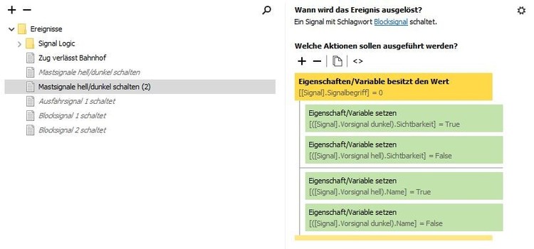

Goetz Geschrieben 17. August 2019 Teilen Geschrieben 17. August 2019 vor 43 Minuten schrieb ralf3: macht es in meinen Augen Sinn für die Dunkeltastung aller Signale ein eigenes EV-Modul zu erstellen Ja, ich denke das wäre sinnvoll. Vielleicht kann man sogar noch einen Schritt weitergehen und ein "benutzerdefiniertes Ereignis" erstellen. Also ein einziges Ereignis, dass alle Signale nutzen können um jeweils ihre Vorsignale hell/dunkel zu schalten. Denn die Aktion ist ja für alle identisch, nur die Parameter (sprich: die Objekte) ändern sich. Link zu diesem Kommentar Auf anderen Seiten teilen More sharing options...
metallix Geschrieben 17. August 2019 Teilen Geschrieben 17. August 2019 vor einer Stunde schrieb ralf3: Signalisierung bei der Bahn ist ein wirklich heißes Thema. Allein beim Aufstellungsort gibt es so viele Regelungen und auch Ausnahmen, kein Wunder dass es zu diesem Thema dicke Wälzer gibt. Hi Ralf Hast du hier gar die wahren gruende fuer die heutzutage wohl latentente unpuenktlichkeit und unzuverlaessigkeit der bahn erkannt? Mal von technischen problemen abgesehen, sollte es moeglicherweise so sein das die lokfuehrer an signalmasten, fuer laengere zeit, parken um die mehr oda weniger verschluesselte anweisung zu dechivrieren? Sind gar die Loks nur so gross, damit die ganzen kompendien ueber alle regeln auch immer griffbereit zur verfuegung stehen? Cheers Tom Link zu diesem Kommentar Auf anderen Seiten teilen More sharing options...

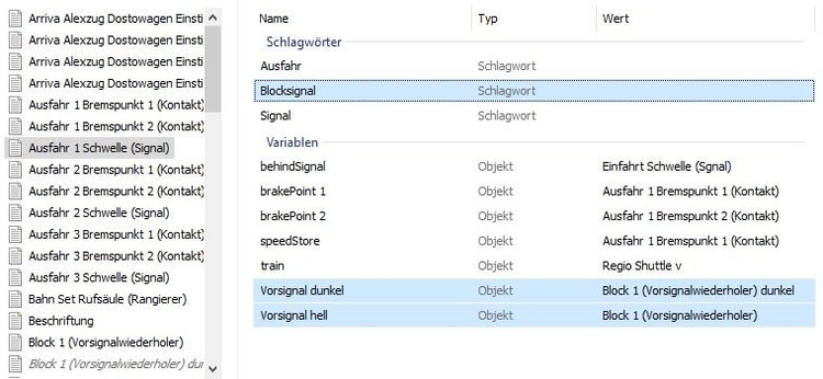

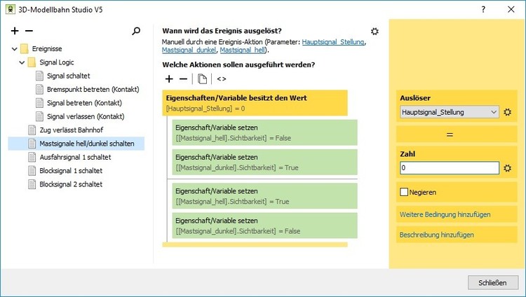

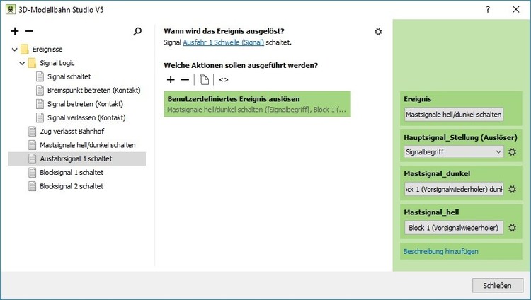

Goetz Geschrieben 17. August 2019 Teilen Geschrieben 17. August 2019 Hier ist ein Beispiel zu meinem Vorschlag, ein benutzerdefiniertes Ereignis für die hell/dunkel Schaltung aller Vorsignalwiederholer an den Hauptsignalmasten zu verwenden. Das benutzerdefinierte Ereignis erledigt die eigentliche Umschaltung. Die ist ja in allen Fällen identisch. Für diesen Zweck werden beim Aufruf des Ereignisses drei Argumente mitgegeben: Die Stellung des Hauptsignals das Vorsignal-Objekt mit sichtbarem Signalbild das dunkle Vorsignal-Objekt Für jedes Hauptsignal reagiert die EV dann, wenn das Signal umschaltet. Die Aktion ist der Aufruf des benutzerdefinierten Ereignisses mit Übergabe der Signalstellung des auslösenden Hauptsignals und der beiden am selben Mast befindlichen Vorsignale. Ich habe eine kleine Demo angehängt, die das Ganze in Aktion zeigt. Testanlage Vorsignal Dunkelschaltung.mbp Link zu diesem Kommentar Auf anderen Seiten teilen More sharing options...

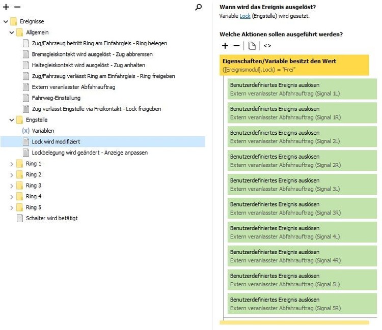

ralf3 Geschrieben 17. August 2019 Autor Teilen Geschrieben 17. August 2019 So sieht die EV bei mir für jedes relevante Signal aus. Ich vermute Du hast für die Signale erst mal Objektvariable generiert oder wie sind die Parameter zu verstehen? Dann sieht die EV sehr ähnlich aus mit dem Vorteil bei Dir, daß Du diesen Part nur einmal brauchst. Der Aufruf erfolgt dann mit einer einzigen Anweisung, gerade bei vielen Signalen natürlich befehlsparender. Das mit den Parametern schau ich mir mal auf Deiner Testanlage an. testende Grüße, Ralf Link zu diesem Kommentar Auf anderen Seiten teilen More sharing options...
Goetz Geschrieben 17. August 2019 Teilen Geschrieben 17. August 2019 (bearbeitet) vor einer Stunde schrieb ralf3: mit dem Vorteil bei Dir, daß Du diesen Part nur einmal brauchst. Genau darum geht es! Das ist deshalb vorteilhaft, weil sich diese Dinge erfahrungsgemäß des Öfteren ändern. Beispielsweise kommen weitere Funktionen hinzu, die ebenfalls ausgeführt werden sollen wenn ein Signal schaltet. Mit dem benutzerdefinierten Ereignis muss man es nur einmal an zentraler Stelle ändern. Die Parameter beim Auslösen des benutzerdefinierten Ereignisses habe ich einfach in die vorgesehenen Felder eingetragen. Die Felder werden deshalb bei der Aktion angeboten, weil ich die Variablen im benutzerdefinierten Ereignis erzeugt habe. Die EV "sagt": Du willst das benutzerdefinierte Ereignis für die hell/dunkel-Schaltung auslösen? Dann benötige ich von dir bitte die folgenden drei Informationen. Der Aufwand ist bei deiner und meiner Vorgehensweise mehr oder weniger identisch. Aber das Beispiel eignet sich gut, um den Umgang mit benutzerdefinierten Ereignissen zu üben. Damit man es nicht gerade dann lernen muss, wenn man es unbedingt benötigt. Bearbeitet 17. August 2019 von Goetz Schreibfehler korrigiert Link zu diesem Kommentar Auf anderen Seiten teilen More sharing options...

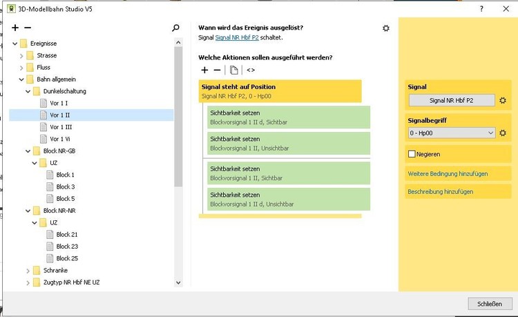

BahnLand Geschrieben 17. August 2019 Teilen Geschrieben 17. August 2019 (bearbeitet) Hallo zusammen, es gibt Konstellationen, wo ich dem "Sammelereignis" (ein Ereignis, das durch verschiedene Objekte ausgelöst werden kann) gegenüber dem Benutzser-definierten Ereignis den Vorzug geben würde. Eine solche Konstellation liegt hier vor. Anstatt wie hier von @Goetz vorgeschlagen die Umschaltung des Vorsignals zwischen hell und dunkel in ein Benutzer-definiertes Ereignis auszulalgern und dieses dann in anderen Ereignissen aufzurufen, würde ich hier eher die originale Ereignisdefinition von @ralf3 so verallgemeinern, dass sie ohne Änderung für mehrere Signale angewendet werden kann. Ich habe hierfür an der Demo-Anlage von @Goetz folgende Änderungen vorgenommen: Jedem Signal mit beigestellten Vorsignal-Varianten in hell und dunkel habe ich das Schlagwort "Blocksignal" und die Objektvariablen "Vorsignal hell" und "Vorsignal dunkel" hinzugefügt. Die beiden Vorsignal-Variablen besitzen als Wert jeweils eine der beiden dem Blocksignal beigefügten Vorsignal-Varianten. Die in der Original-EV enthaltenen 4 hier im Bild ausgeblendeten Ereignisdefinitionen können nun durch eine Ereignisdefinition ersetzt werden, die von allen Signalen ausgelöst wird, denen das Schlagwort "Blocksignal" zugewiesen ist, wobei die Adressierung der in den AKtionen ein- und auszublendenden Vorsignal-Varianten über die Objektvariablen erfolgt. In der originalen Ereignissteuerung wird zwar die für jedes einzelne Blocksignal erforderliche Funtionaität in ein "gemeinsames" Benutzer-definiertes Ereigns "ausgelagert". Der Aufruf dieses Ereignisses muss aber trotzdem für jedes auslösende Signal separat erfolgen, weil hier ja dann Signal-spezifische Parameter mitgegeben werden müssen. Also anstatt n Ereignisse zu einem einzigen zusammenzufassen, wurden zwar die n Ereignisse "vereinfacht", aber bestehen bleiben sie dennoch, und es kommt das Benutzder-definierte Ereignis noch dazu.(im vorliegenden Fall 4 statt 3 Ereignisse, da der Anstoß der Sichtbarkeits-Umschaltung der Vorsignale für jedes Blocksignal getrennt erfolgt). Man könnte nun stattdessen in der Original-EV die 3 Ereignisdefinitionen "Ausfahtrsignal 1 schaltet", "Blocksignal 1 schaltet" und "Blocksignal 2 schaltet" ebenfalls zu einer einzigen Ereignisdefinition zusammenfassen, indem man als Auslöser auch hier ein "Schlagwort" hernimmt. Dann bräuchte man aber zusätzlich zum Schlagwort auch noch die von mir hier hinzugefügten Objektvariablen, um den Aufruf des Benutzer-definierten Ereignisses mit den "richtigen" Parametern (den dem auslösenden "Blocksignal" zugeordneten Vorsignal-Varianten) aufrufen zu können. Auch hier bräuchte man dann immer noch 2 Ereignisdefinitionen gegenüber einer einzigen beim meinem Lösungsvorschlag. Anbei noch die von mir entsprechend angepasste Demo-Anlage von @Goetz: Vorsignal-Dunkelschaltung.mbp Ein "wichtiges" Einsatz-Szenario für Benutzer-gesteuerte Ereignisse sehe ich beispielsweise in Konstellationen, wo aus einem Vorgang heraus eine Aktionskette gleichzeitig für verschiedene Objekte angestoßen werden soll (gleichzeitige Auswertung eines einzelnen Ereignisses durch mehrere Instanzen). Ein solches Beispiel findet sich in meiner "Demo-Anlage Gleisbelegung V5" (Content-ID 3041EF03-5EAF-4C01-BD5B-30BBD9BCF741). Dort ist die Bewerbung um einen Lock und damit um die Einfahrt in eine Engstelle in einem Benutzer-gesteuerten Ereignis hinterlegt, ... ... welches dann, wenn eine bestimmte Lock-Variable freigegeben wird, zur Bearbeitung an auf eine Einfahrt in die Engstelle wartende Züge über das Signal, an dem der jeweilige Zug steht, weitergegeben wird. Es findet hier also eine "Ereignis-Vervielfältigung" statt, die aber über eine einzige Ereignisdefinition (das Benutzer-gesteuerte Ereignis) abgearbeitet wird. Viele Grüße BahnLand P.S.: Trotzdem @Goetz: Ein sehr schönes anschauliches Beispiel von Dir. Bearbeitet 17. August 2019 von BahnLand Link zu diesem Kommentar Auf anderen Seiten teilen More sharing options...
ralf3 Geschrieben 17. August 2019 Autor Teilen Geschrieben 17. August 2019 hui, so viele Möglichkeiten für das gleiche Ergebnis, es gibt bestimmt noch etliche mehr. Das wird zur Auswertzng erst mal bis nächste Woche zurückgestellt. Ich gehe erst mal kurz in die Badewanne, um 15:00 geht es weiter mit der Rettung von Reinhards PC Bootfähigen Stick mit Windows PE hat er nun vor Ort. Ich freu mich schon auf seinen MAN-Schienenbus...also nix mit selbstloser Hilfe, Alles nur Eigennutz... egoistische Grüße, Ralf Link zu diesem Kommentar Auf anderen Seiten teilen More sharing options...
Goetz Geschrieben 17. August 2019 Teilen Geschrieben 17. August 2019 vor 27 Minuten schrieb BahnLand: Ein "wichtiges" Einsatz-Szenario für Benutzer-gesteuerte Ereignisse sehe ich beispielsweise in Konstellationen, wo aus einem Vorgang heraus eine Aktionskette gleichzeitig für verschiedene Objekte angestoßen werden soll Ja, stimmt. Da ist das benutzerdefinierte Ereignis eher gerechtfertigt. Für die Dunkelschaltung der Vorsignale ist dein Ansatz sinnvoller. vor 28 Minuten schrieb BahnLand: Ein sehr schönes anschauliches Beispiel Darum ging es mir in erster Linie. Ich wollte aufzeigen, dass man Muster nach Möglichkeit nur einmal bauen und dann mit individuellen Daten füttern sollte, statt sie viele Male zu kopieren und anzupassen. Link zu diesem Kommentar Auf anderen Seiten teilen More sharing options...
