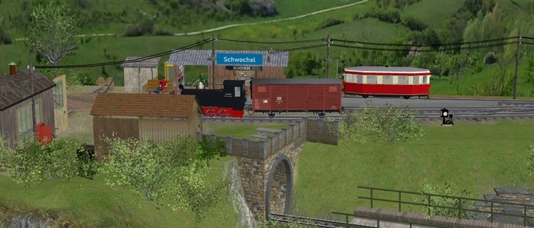

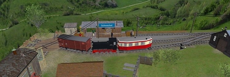

BahnLand Posted September 13, 2019 Posted September 13, 2019 Hallo Ralf, Deine Anlage "Ganzklein" ist wirklich sehenswert. Sie gefällt mir sehr gut - sowohl von der Ausstattung her als auch bezüglich des automatischen Betriebsablaufs. Allerdings sind mir noch 2 Dinge aufgefallen, denen eventuell noch nachgegangen werden sollte: Der Güterwagen in der Bildmitte wird je nach Kameraposition mit geschlossener oder geöffneter (oder eher "verschwundener") Tür angezeigt. Zur Aufnahme der beiden Bilder habe ich die Entfernung der Kamera nur minimal verändert. Ich vermute mal, dass dies ein Problem des Wagenmodells ist, und dass sich deshalb Frank (@fmkberlin) diesen Wagen nochmal anschauen sollte (könnte eventuell mit einem LoD-Stufen-Wechsel zusammenhängen - vielleicht fehlt in LOD1 die Tür oder wird nicht animiert). Am Ende des zweiten "Ausflugs" des kleinen Triebwagens gab es bei mir bei der Einfahrt einen Auffahrunfall, weil die Einfahrweiche zum mittleren Bahnhofsgleis falsch gestellt war. Dieses Verhalten trat bei mir allerdings nur einmal im Schnellgang (4-fache Geschwindigkeit) auf. Ich habe dann nochmal mit 1-facher Geschwindigkeit und auch mit 4-facher Geschwindigkeit versucht, das Verhalten nachzustellen, was mit jedoch nicht mehr gelang. Es scheint also irgend eine "Zufallskonstellation gewesen zu sein, aufgrund derer die Weiche bei dem einen Schnelldurchlauf nicht korrekt gestellt worden war. Ich würde daher vorschlagen, dieses Verhalten zuerst einmal zu ignorieren. Vielleicht tritt es ja überhaupt nicht mehr auf. Wenn doch, sollte dem allerdings nachgegangen werden. Im Schnellgang hatte ich dann noch ein anderes Probelm, das zweimal auftrat: Der Triebwagen wendete nach dem Start aus dem Stumpfgleis bereits vor dem Bahnübergang, um - ohne seine volle Runde gedreht zu haben - in den Bahnhof einzufahren, über die Drehscheibe zu wenden, und dann in das Stumpfgleis zurückzukehren. Ich habe den Verdacht, dass die Ereignisverwaltung im Schnellgang ab und zu ein Ereignis "verschluckt". Ich hätte mir vorstellen können, dass im Schnellgang bei sehr großen Anlagen mit vielen parallelen Abläufen eventuell ein Ereignis (oder zumindest dessen Ausführung) verschluckt werden könnte, aber nicht bei einer solch kleinen Anlage mit einer aus nur wenigen Ereignisdefinitionen bestehenden Ereignissteuerung, wobei die einzelnen Ablaufe sogar noch im Wesentlichen getrennt sind (nur die Rundfahrt des Dampfzugs auf der unteren Ebene überschneidet sich zeitlich mit der Ankunft des Triebwagens im Bergbahnhof). Vielleicht hat @Neo dazu eine Erklärung. Viele Grüße BahnLand
Neo Posted September 13, 2019 Posted September 13, 2019 Hallo, vor 7 Minuten schrieb BahnLand: Ich hätte mir vorstellen können, dass im Schnellgang bei sehr großen Anlagen mit vielen parallelen Abläufen eventuell ein Ereignis (oder zumindest dessen Ausführung) verschluckt werden könnte mir ist nicht bekannt, dass Ereignisse verschluckt werden, das erscheint mir auch sehr unwahrscheinlich. In Kombination mit sehr sehr kurzen Gleisen und einer hohen Fahrzeug/Abspielgeschwindigkeiten kann es jedoch dazu kommen, dass Gleise beim Fahren übersprungen werden, weil der (alte) Fahrzeug-Code immer nur das alte und das neue Gleis nach einer Fortbewegung berücksichtigt und Gleise dazwischen ignoriert. Ob dieser Fall hier eine Rolle spielt habe ich aber nicht geprüft. (Die Gleiskontakte besitzen diese Problematik nicht, diese werden auch dann ausgelöst, wenn ein Fahrzeug einen großen Sprung macht) Viele Grüße, Neo
ralf3 Posted September 13, 2019 Author Posted September 13, 2019 Lach,,, nee BahnLand nee Neo, da warst Du zu schnell ich war gerade am Schreiben, alles gut...keine Halunkinationen... war ein Fehler in der noch unfertigen EV den ich mittlerweile behoben hatte und Anlage neu hochgeladen. Also ganz einfache Erklärung.

ralf3 Posted September 13, 2019 Author Posted September 13, 2019 vor 39 Minuten schrieb BahnLand: Der Güterwagen in der Bildmitte wird je nach Kameraposition mit geschlossener oder geöffneter (oder eher "verschwundener") Tür angezeigt. Zur Aufnahme der beiden Bilder habe ich die Entfernung der Kamera nur minimal verändert. Ich vermute mal, dass dies ein Problem des Wagenmodells ist, und dass sich deshalb Frank (fmkberlin) diesen Wagen nochmal anschauen sollte (könnte eventuell mit einem LoD-Stufen-Wechsel zusammenhängen - vielleicht fehlt in LOD1 die Tür oder wird nicht animiert). Das ist mir beim Ablauf auch schon aufgefallen. In der Totalen stand der Waggon immer hinter dem Schuppen, so dass es nier auffiel. Erst im Zusammenhang mit der EV dachte ich erst das Ereignis Tür schließen wäre gar nicht ausgeführt worden. Nach dreimaligem Überprüfen der EV hab ich dann mal zufällig näher rangezoomt und siehe da, die Tür war zu. Meine Vermutung geht in die gleiche Richtung wie Deine..irgend etwas mit den LOD. geschlossene Grüße, Ralf p.s. Solange ich die EV noch nicht fertig hab muß ich mich dran gewöhnen Veränderungen der Anlage nur in der Ausgangsstellung durchzuführen. Ich hab heute schon zum 4. Mal, diesmal nach dem Einbau des Drehscheibenantriebs, das ganze Geraffel wieder in die Grundstellung gesetzt. . Kommt davon wenn man nicht aufpasst und in Etappen arbeitet.
fmkberlin Posted September 13, 2019 Posted September 13, 2019 Hallo Ralf, Bahnland und Gemeinde, werde mich um das Problem kümmern, sowie ich zu Hause bin! Viele Grüße aus Kaufbeuren Frank
