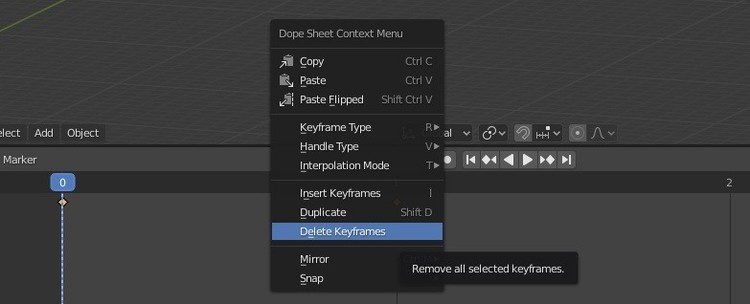

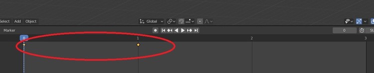

Hallo @Tec, ich habe mir das jetzt nochmal angeschaut und jetzt macht es Sinn.
Du hast auf 90% aller Meshes eine Animation, nur nicht am _LS_, gerade da wo du eine brauchst.
for.jpg.908c61d3afd27d0d8ccab84917b6701d.jpgDas siehst du am gebogenen Pfeil
Weiters siehst du in der Timeline daß überall eben die Key-Frames gesetzt wurden, die gehören weg.
Gelbe Karo's bedeuten selektierte Keyframes, weiße unselektierte.
Geht am schnellsten wenn du sämtliche Meshes selektierst, und dann...im Outliner…
Dann sind alle Animationen gelöscht.
Ich kann mich aber erinnern daß ich dir das schon weiter oben erklärt hatteB|.
Desweiteren ist mir aufgefallen du machst für jede Farbvariation ein eigenes *GLB, und *.anim, das kannst du dir sparen wenn du Variationen machst, dann brauchst du nur ein *glb, eine *.anim, eine Variationsliste und ein _Custom.png als variable Textur (inklusive der Tauschtexturen), aber das hast du sicher alles schon in der WIKI gelesen, oder?:D
lg max
PS: Nochwas: Bitte verwende kein Umlaute in Blender
Bearbeitet von maxwei

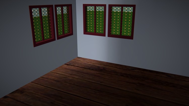

Guten Abend... ich habe 2 Textur-Dateien... eine Multi, wo überhaupt nix transparentes drin ist und eine mit transparenten Sachen. Im Blender werden auch nur 2 Materialien angezeigt. Einmal Multi und einmal Glas. Ich liege unter 5000 Polys und trotzdem sagt MBS ich soll die Anzahl der transparenten Materialien auf max. 1 begrenzen.
Keine Ahnung was ich noch machen kann...  Hat vielleicht jemand eine Idee ? :/
Gruß Tec
Kann mir das Blender File mal ansehen..
LG
Thomas
Hallo Tec,
Hast du in deinem Objekt das gleiche Glas in der Multitextur wie auch als separate transparente Textur verwendet? Wenn ja, gib der separaten, transparenten, Glastextur einen anderen Namen (z.B. Glas2)... könnte klappen..... Bitte nagele mich nicht fest, ich arbeite sehr wenig mit transparenten Texturen( Materialien).

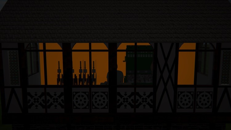

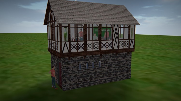

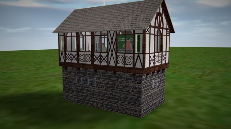

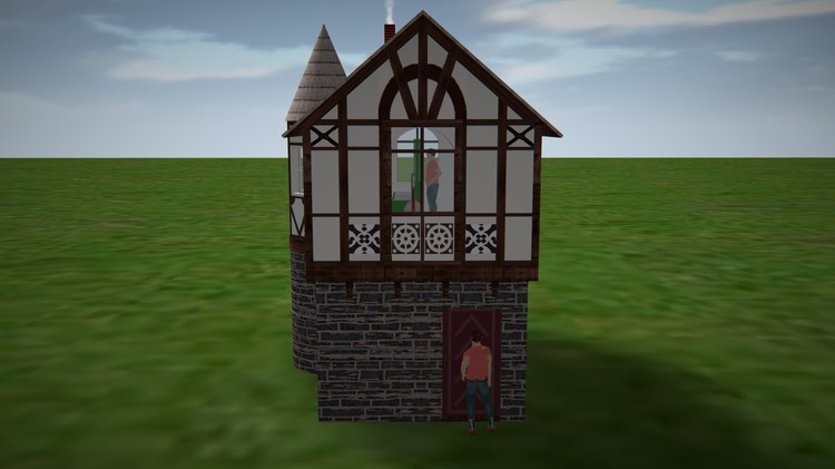

Stellwerk Thale ist fertig. :)
Alle Probleme gefunden und so gut es geht behoben. Außerdem wollte ich unter 5000 Polys bleiben.
Ich habe mich an das Modell von Faller, Stellwerk Thale (120102) gewagt. Dabei habe ich feststellen müssen das es davon scheinbar 2 Varianten gibt. Und ich musste viele Kompromisse eingehen. Denn wenn ich es Original gebaut hätte, hätte sich Achim am Fensterbrett das Knie gestoßen. Das wollte ich ja nun auch nicht.
Ich hätte gerne noch mehr gemacht ... aber die Polys waren alle. Aber ich denke es kann sich trotzdem sehen lassen. Oder ?
Hier nun die Bilder...
S_Thale12.thumb.jpg.4828a701d644601aa84158082b68fe9e.jpgS_Thale11.thumb.jpg.7f1ab82544f288c26b7c09f543383f76.jpgS_Thale10.thumb.jpg.e8a48b211698fa42e8e2c4e7ec47f742.jpgS_Thale09.thumb.jpg.4cb7c1fafb6733eb987c2108018a9c6f.jpgS_Thale08.thumb.jpg.547407b8f27c4abfb79ee79b8b99fa21.jpgS_Thale07.thumb.jpg.879b33ca8713f0c157c112597f661d13.jpgS_Thale06.thumb.jpg.f7c70e78018fc18b07d8db264025f3a2.jpgS_Thale05.thumb.jpg.8a3a1a4bac8b75a0f775ff4a9bb1319d.jpgS_Thale04.thumb.jpg.d9c789254de2b9b9dfba9e5d37c0b10d.jpgS_Thale03.thumb.jpg.d20090d16e4c675a0cc6c19c1822fd18.jpgS_Thale02.thumb.jpg.3db5bbc0b0092a010b5acb9b0e4bf083.jpgS_Thale01.thumb.jpg.eb56ddb82b804ac78470997a25e42330.jpg

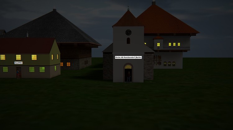

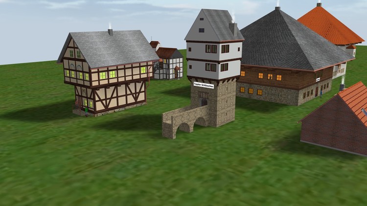

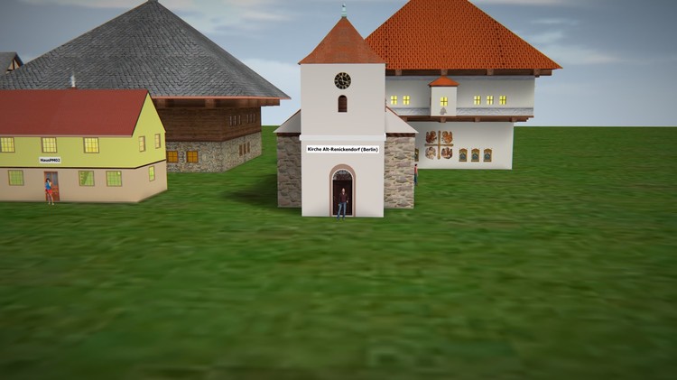

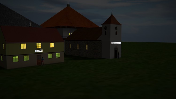

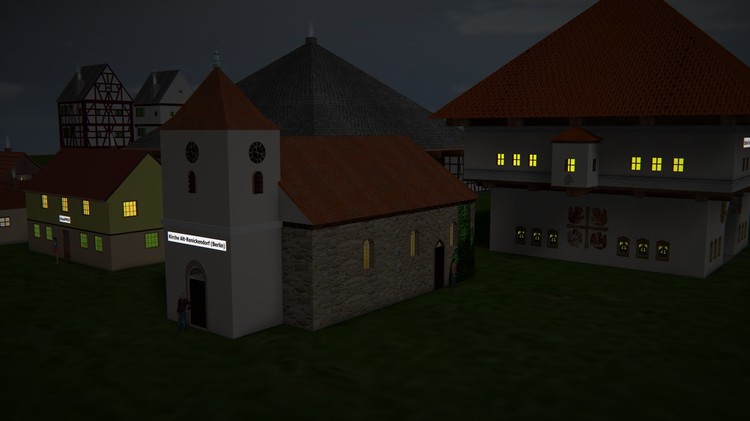

Guten Morgen Gemeinde... :)
Ich habe mal ein paar kleine Videos gemacht wo alle auf Freischaltung wartenden Modelle (Fachwerkhaus Tecklingen ausgenommen) auf einer Kamerafahrt sind. Ich habe sie mal beschriftet damit man sie später überhaupt noch wieder findet. Dabei auch zwei neue Modelle "Nebengebäude HobbyHaus und HausPM02". Wobei ich bei den beiden letztgenannten die für mich beste Lichtlösung gefunden habe. Schaltet man das Licht nicht ein leuchten sie trotzdem leicht im Dunkeln (siehe Video BlenderhauserNacht1).
Wer es dann gerne heller hätte schaltet das Licht ein (siehe BlenderhauserNacht).
Ich denke so werde ich das Licht in Zukunft weiter bauen.
Video
Foto
LG Tec
Bearbeitet von Tec

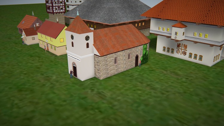

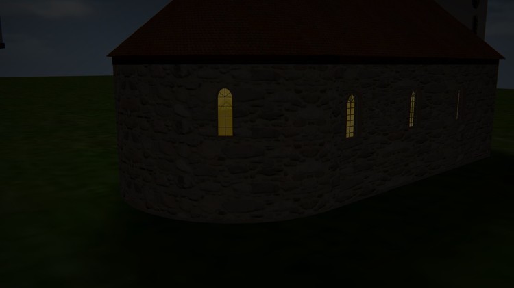

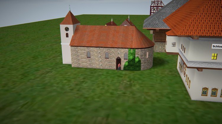

Hallo :)

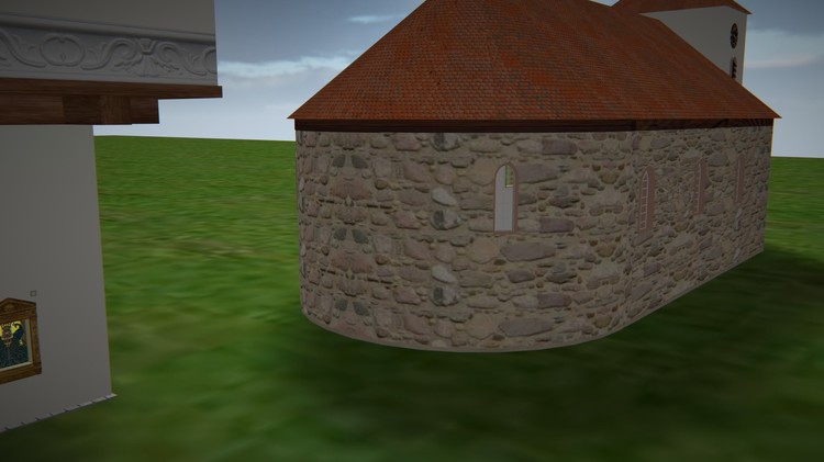

Neues Gebäude fertig... Kirche Wartha (Original steht in Thüringen ... Eisenach).
Mit Beleuchtung und Innenausstattung...
Fotos
Video
Gruß Tec

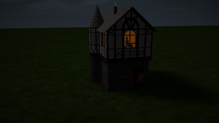

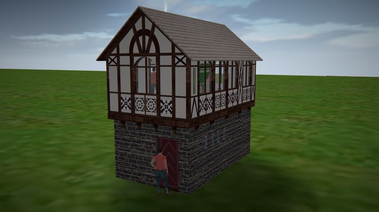

Hallo :)

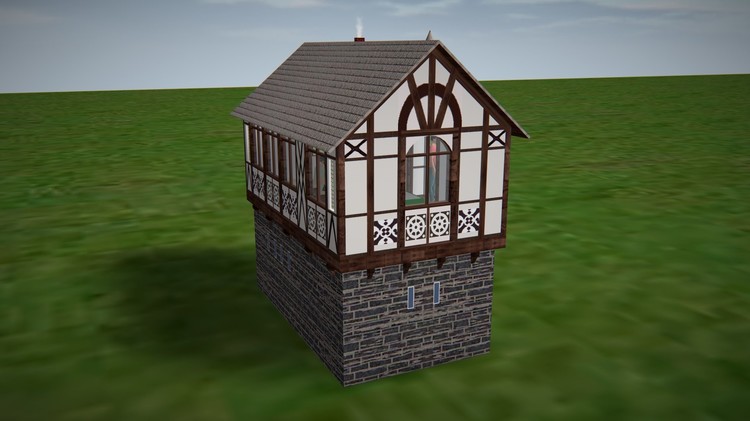

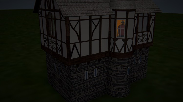

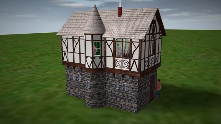

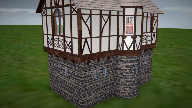

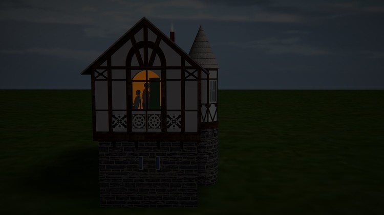

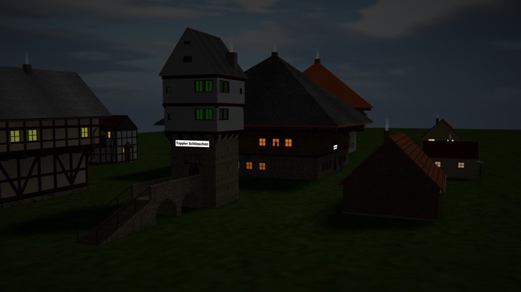

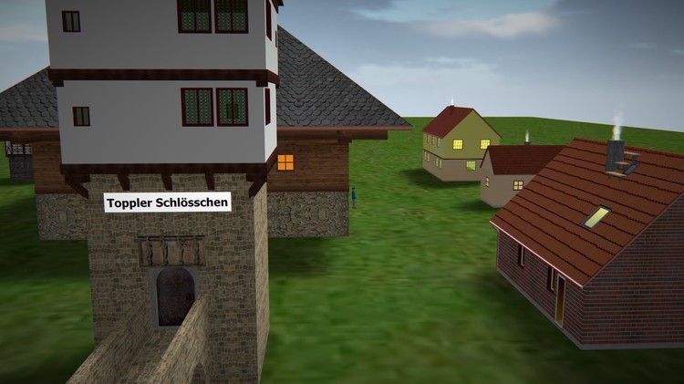

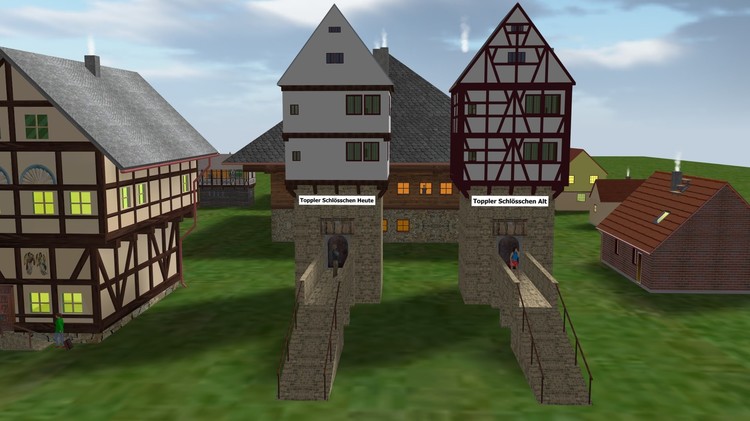

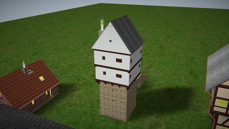

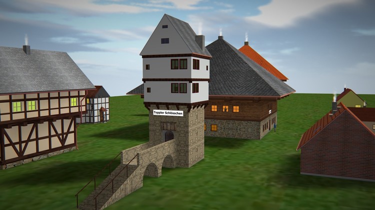

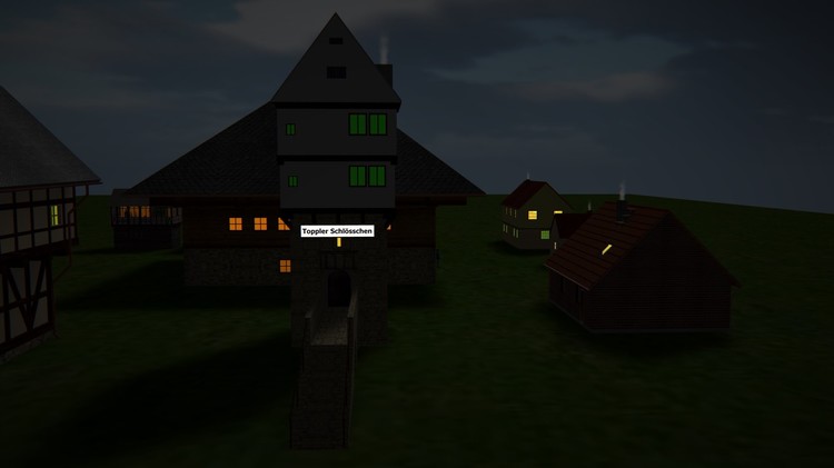

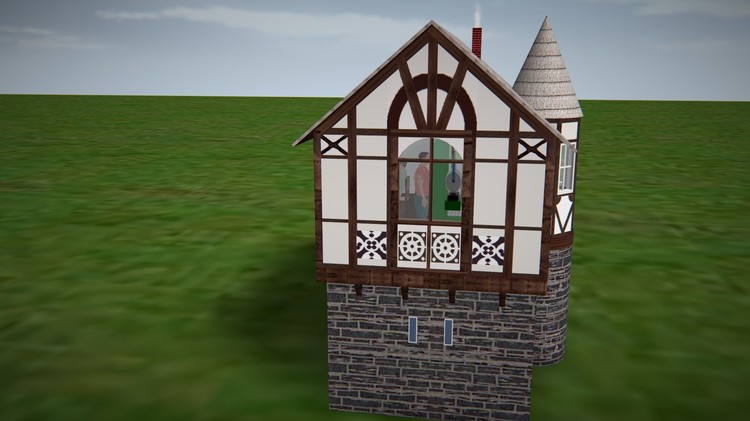

Und wieder ein neues Gebäude fertig. Das Topplerschlösschen.
Das Topplerschlösschen ist ein kleiner spätmittelalterlicher Wohnturm im Taubertal bei Rothenburg ob der Tauber. Es wurde vom Rothenburger Bürgermeister Heinrich Toppler im Jahr 1388 im Bautyp eines sogenannten Weiherhauses, einer Sonderform des Festen Hauses, als Sommerhaus errichtet.
Es ist mit 3 mal zuschaltbarem Licht ausgestattet. Turmschacht, 1.Stock und 2.Stock. Die Rampe lässt sich ein/ausblenden.
BldToppler03.thumb.jpg.1806a5baf6b28d787809e03676a34e69.jpgBldToppler04.thumb.jpg.8bc56f75319a3cdb59f05a56a5da76c8.jpgBldToppler05.thumb.jpg.e6db01d24a2f5469c9ab203f14568480.jpgBldToppler06.thumb.jpg.ae70b90725400174d03e59d704de8430.jpgBldToppler07.thumb.jpg.508dfeaa71310e1b7710fa6254c15349.jpgBldToppler01.thumb.jpg.444d15026ff0c39ef60793355446c26f.jpgBldToppler02.thumb.jpg.c8b6b041ad2d67e882fcf25d20ba5175.jpg
Hab noch eine ältere Version des Hauses hinzugefügt. :)
Video
Gruß Tec
Bearbeitet von Tec

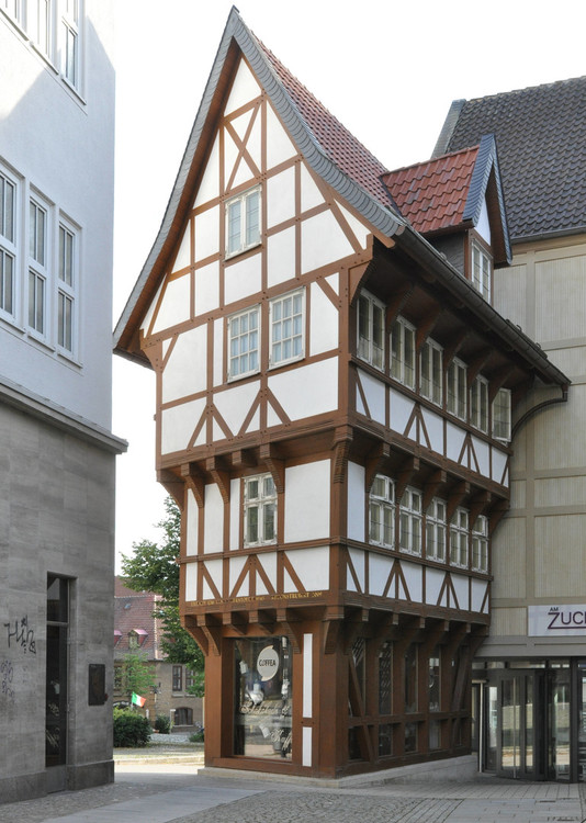

wenn ich mir mal eine Anmerkung allgemeiner Art erlauben darf, weil ich diesen Fauxpas schon einige Male bei Modellen hier gesehen habe:
In der Realität kenne ich kein Gebäude, deren obere Stockwerke frei schwebend breiter sind als die darunter liegenden Stockwerke. Mit kräftigen Stützen vielleicht, aber nicht so. Das sieht einfach unnatürlich aus.
Gruß Timba
Hallo Timba,
ich finde ja auch das die Früher der modernen Baukunst ziemlich hinterhergehingt haben. Unglaublich! Warst Du schon mal aus Deiner modernen Großstadt raus?
Dann hättest Du vielleicht schon mal sowas gesehen.
eingezwaengt-6b7d37cd-f40b-4b8e-95de-d78f5e384c9c.thumb.jpg.47131cc73a0a7d7406983db18f1cc767.jpgf8ccb8c1770a20fe9373f929afa4131a.jpg.11f1997c9ef9f73989cf26e3927a26c4.jpgfachwerkhaus-3169076_960_720.jpg.e315ffbbc318223de8e08fa5a45e03de.jpgfachwerkhaus-in-der-weltkulturerbestadt-quedlinburg-7bdf54fc-d7fb-4efd-a327-315d39c7e660.thumb.jpg.9b00bf16fa0007e2cf4c16056a8a6084.jpgfenster-in-fachwerkhaeusern-in-quedlinburg.thumb.jpg.8352ec1d6ecc48060f1656753f2fbec1.jpg458371188_Hildesheim_Umgestlpter_Zuckerhut.thumb.jpg.be12ebd6849976553da953f5b57f8331.jpg1709880084_media.media.71b6b245-cefb-4ca6-b6ad-8aacb510cb7a.original1920(1).thumb.jpg.b379b9e283e40ce7a04d3fdfe92aa06b.jpgschmalkalden11k.jpg.e8c95f519e27f5c15846d6796bcb366a.jpgunnamed.jpg.13bebfe33d53e53a71ae920fe1ee9a47.jpg
...Und dann gibt es da noch die modernen Banausen die einfach die Balken mit Hausfarbe übermalen. So ist das auch beim Topplerschlößchen geschehen.
Die Fotos sind übrigens echt... nicht erfunden. ;)
Gruß Tec
Um Gottes Willen!! Naja, offenbar alle aus einer Zeit, in der es noch kein Bauamt gab. Würde heute nicht mehr genehmigt. :D
Übrigens lebe ich im Dorf und nicht in einer modernen Großstadt. Da könnte ich mich nicht wohlfühlen. Aber auch als Dorfmensch bevorzuge ich es, wenn Häuser "ordentlich" gebaut werden. ;)
Gruß Timba
