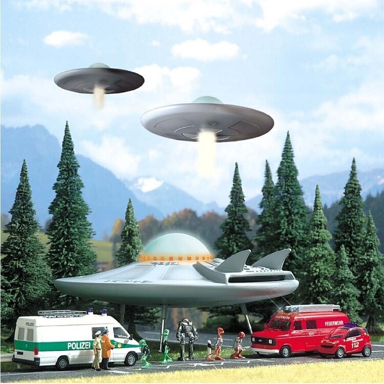

Roland hat uns bisher nicht das Originalmodell der Firma Busch gezeigt. Damit wir alle besser vergleichen/verstehen können, war er vorhat, umzusetzen, stelle ich hier mal ein Bild rein. Da kann man dann auch in etwa die Dimensionen an Hand der Fahrzeuge besser abschätzen.
Die 4 Aliens + der Roboter gehörten dazu.
Ja @streit_ross, so in der Art. Ich dachte dass Modell wäre bekannt, danke für die Erläuterung.
