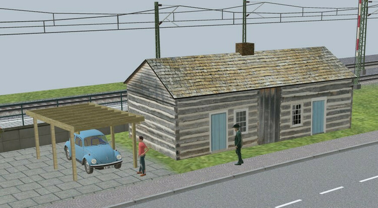

Hier meine ersten einfachen Modell mit SketchUp (CarPort u. Hütte). Ich meine man komm schneller zu ersten Ergebnissen als mit Blender.
Allerdings habe ich den Eindruck, dass Animationen bei Blender einfacher zu handhaben sind.
Lg Ronald
