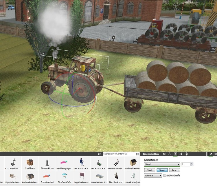

Schwartautom Geschrieben 29. September 2020 Geschrieben 29. September 2020 (bearbeitet) Hallo Modelbahnfreunde, der Umzug meiner Anlage auf V6 hat super geklappt. Mir ist auf gefallen das plötzlich das Model "Traktor mit Licht", siehe Bild, Rauch aus dem Auspuff blähst. Dieses lässt sich auch mit Stoppen der Animation nicht beenden. Auch Reset, Vor/Rückwärts brachte nichts. Gruß Thomas Bearbeitet 29. September 2020 von Schwartautom

Neo Geschrieben 29. September 2020 Autor Geschrieben 29. September 2020 Hallo, vor 7 Minuten schrieb Schwartautom: Mir ist auf gefallen das plötzlich das Model "Traktor mit Licht", siehe Bild, Rauch aus dem Auspuff blähst. siehe dazu das Änderungs-Wiki: Zitat Dampfloks und Fahrzeuge dampfen nun auch im Stand, solange der Motor eingeschaltet ist Viele Grüße, Neo

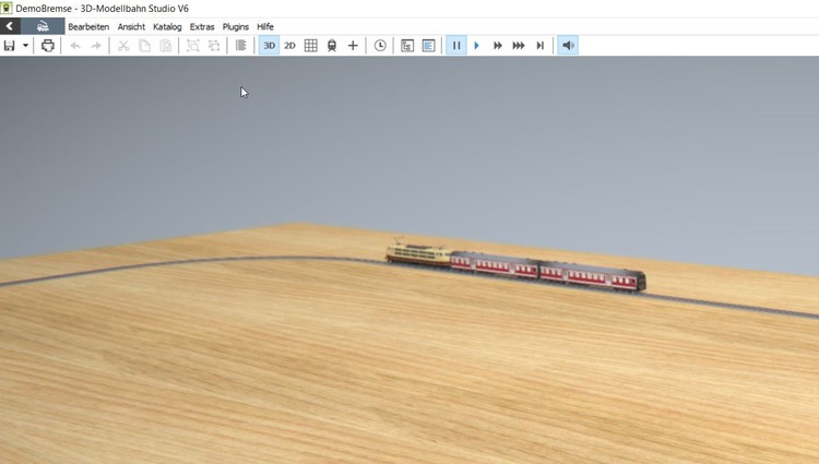

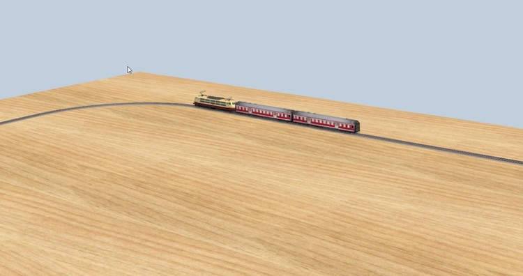

Andy Geschrieben 29. September 2020 Geschrieben 29. September 2020 (bearbeitet) vor 19 Minuten schrieb Neo: Das klingt etwas seltsam, hast du eine kleine Beispielanlage oder Bilder? Hallo Neo, ja, ich habe die Problemstelle mal als Entwurf hochgeladen: 7F778DAE-647C-43D5-9C67-08D509B53F17 Die E03 kommt ziemlich in der Mitte des Bildes gerade aus dem Tunnel. Aber nicht nur die E03 reagiert auf das Herauszoomen. Die Brücke an der Minigolfanlage z.B. auch. Animation ist gestoppt, Anlage befindet sich im virtual time-Modus. Ich habe auch den Eindruck, als müßten die Reflektions/Transparenz-Werte von Wasseroberflächen ziemlich stark verändert werden um eine kompatible Ansicht zu bekommen. Vom Hafen sieht man wirklich nur noch den Grund, wenn man von oben draufschaut. Gruß Andy p.s.: hoffentlich überlebt mein Laptop die Anforderungen jetzt. Bin mir nicht sicher, ob der Lüfter das auf Dauer packt...am Gehäuse kann man sich die Finger verbrennen. Bearbeitet 29. September 2020 von Andy

Andy Geschrieben 29. September 2020 Geschrieben 29. September 2020 vor 2 Minuten schrieb Neo: Verwendest du in beiden Versionen die gleichen Grafikeinstellungen? Hallo Neo, ich hatte in V5 die Schatteneinstellungen öfters geändert, aber dieser Effekt ist mir dabei niemals wirklich aufgefallen. Was das Wasser angeht, muß ich wirklich nochmal vergleichen. Es hat da doch sehr viel mit dem Blickwinkel zu tun und ich wollte ja auch, dass das Hafenwasser schmutzig aussieht, aber auf Anhieb kommt es mir sehr transparent vor. Ich muß aber zugeben, dass ich da nun auch längere Zeit nicht daran gearbeitet habe, weil ich in der Sackgasse gesteckt habe. Die neuen Features haben mir sehr sehr gefehlt. Jetzt geht's wieder rund. Den Tip mit der Grafikkarte muß ich austesten. Und ja, da war's früher auch schon mal heiß. Also auch hier nur gefühlsmäßig. Muß mal schauen, ob da irgendwelche Temperaturwerte angezeigt werden. Vielleicht bin ich momentan auch einfach nur etwas empfindlicher. Gruß Andy

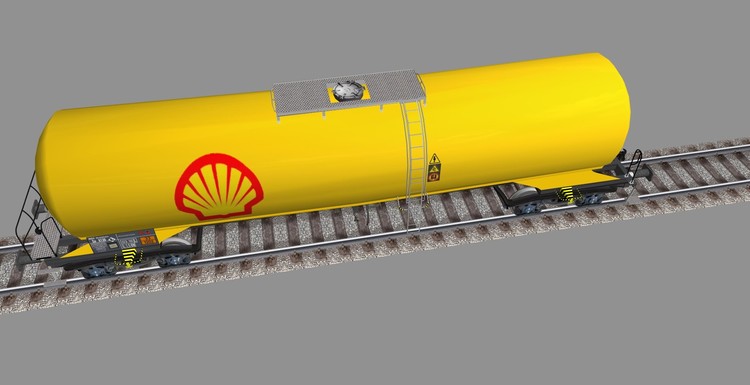

SualokinK Geschrieben 30. September 2020 Geschrieben 30. September 2020 Hallo Hermann, vor 13 Stunden schrieb HWB: Kesselwagen in V5 der Kesselwagen sieht in V5 so aus: Auch hier ist die Grünfärbung zu sehen, wenn auch deutlich weniger als in der V6. Der Kesselwagen hat (wahrschinlich) etwas "Glanz" (nur ist das dort nicht genau zu sehen) und dieser "Glanz" wird durch die V6 nur verstärkt. (Hierzu hat Neo an anderer Stelle etwas geschrieben, ich weis nur nocht mehr wo ) Hier müßte (evtl.) der Modellbauer ( @hubert.visschedijk) mal nach dem Modell sehen. Schöne Grüße SputniKK
