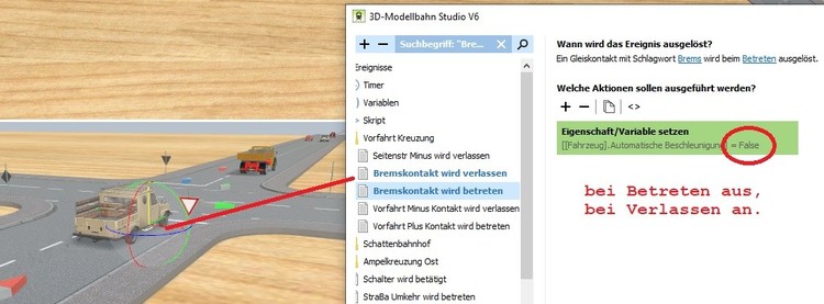

Goetz Geschrieben 30. September 2020 Geschrieben 30. September 2020 (bearbeitet) vor einer Stunde schrieb HaNNoveraNer: Automatische Beschleunigung: Was passiert da genau? Das Fahrzeug passt die Geschwindigkeit dem Vordermann an. Das ist vor allem dort wichtig, wo man Fahrzeuge stoppt. An einer Ampel, einem BÜ etc. Wenn das erste Fahrzeug einer Kolonne wieder anfährt (weil sich z.B. die Schranken öffnen), dann sorgt die Automatische Beschleunigung im nächsten Fahrzeug dafür, dass es dem Vordermann folgt und so ebenfalls losfährt. Pardon @streit_ross - du hattest das schon korrekt erklärt. Hatte ich übersehen. Bearbeitet 30. September 2020 von Goetz

HaNNoveraNer Geschrieben 30. September 2020 Geschrieben 30. September 2020 (bearbeitet) vor 32 Minuten schrieb Goetz: Das Fahrzeug passt die Geschwindigkeit dem Vordermann an. Das ist vor allem dort wichtig, wo man Fahrzeuge stoppt. An einer Ampel, einem BÜ etc. Wenn das erste Fahrzeug einer Kolonne wieder anfährt (weil sich z.B. die Schranken öffnen), dann sorgt die Automatische Beschleunigung im nächsten Fahrzeug dafür, dass es dem Vordermann folgt und so ebenfalls losfährt. Pardon streit_ross - du hattest das schon korrekt erklärt. Hatte ich übersehen. Gut, aber der Hintermann bleibt für immer verbunden mit dem Vordermann? Wann oder wie deaktiviert sich der Autopilot wieder? Wenn es z.B. ein Bus ist, der in eine Haltestelle fahren soll. Bearbeitet 30. September 2020 von HaNNoveraNer
Goetz Geschrieben 30. September 2020 Geschrieben 30. September 2020 Gerade eben schrieb HaNNoveraNer: Wann oder wie deaktiviert sich der Autopilot wieder? Wann du willst - per EV
HaNNoveraNer Geschrieben 30. September 2020 Geschrieben 30. September 2020 vor 1 Minute schrieb Goetz: Wann du willst - per EV Also nur per EV? Kann man dort eine neue v setzen, was manuell nicht geht?
Andy Geschrieben 30. September 2020 Geschrieben 30. September 2020 Hallo @HaNNoveraNer, ich glaube für den komplexen Bereich der neuen Fahrzeugsteuerung sollten wir einen Extrathread in Fragen über Steuerung aufmachen. Da gibt's nun so viele Fragen. Bis wir da eine ampelfreie Abzweigung mit rechts-vor-links und alternierend abbiegenden Fahrzeugen (die dann ja Kolonnen verlassen und neue bilden) im Griff haben, wird's auch mit den neuen Möglichkeiten etwas dauern. Gruß Andy
Goetz Geschrieben 30. September 2020 Geschrieben 30. September 2020 (bearbeitet) vor 49 Minuten schrieb HaNNoveraNer: Also nur per EV? Oder direkt am Fahrzeug. Ich würde es per EV dort machen, wo du Fahrzeuge entkoppeln musst. Das ist vor allem (so komisch das klingen mag) an der Kreuzung, Schranke etc. Damit wird verhindert, dass der Vordermann den nächsten über die Kreuzung zieht, wenn der eigentlich stoppen müsste. Schau mal bitte hier. Das ist die Versuchsanlage vom Screenshot. BA5263AB-2AEC-4FE0-93E5-BF81B743268D (Auf der Startseite des 3D MBS den Online-Katalog wählen, dann oben rechts die Anlagen ID eingeben.) Bearbeitet 30. September 2020 von Goetz

HaNNoveraNer Geschrieben 30. September 2020 Geschrieben 30. September 2020 @Goetz Ach, das ist eine Eigenschaft Ich habe immer nach einer Aktion gesucht, wie Geschwindigkeit setzen. Jetzt klappt es.

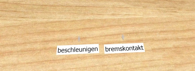

schlagerfuzzi1 Geschrieben 30. September 2020 Geschrieben 30. September 2020 hallo @Neo und alle modellbauer, auch ich habe hier etwas gesehen, bzw gemerkt ... und zwar mit bremskontakt bzw beschleunigen kontakt direkt aus den katalog geladen und so hat es ausgesehen ... gruß schlagerfuzzi (wolfgang ) sind beide nicht farblich sondern nur grau
