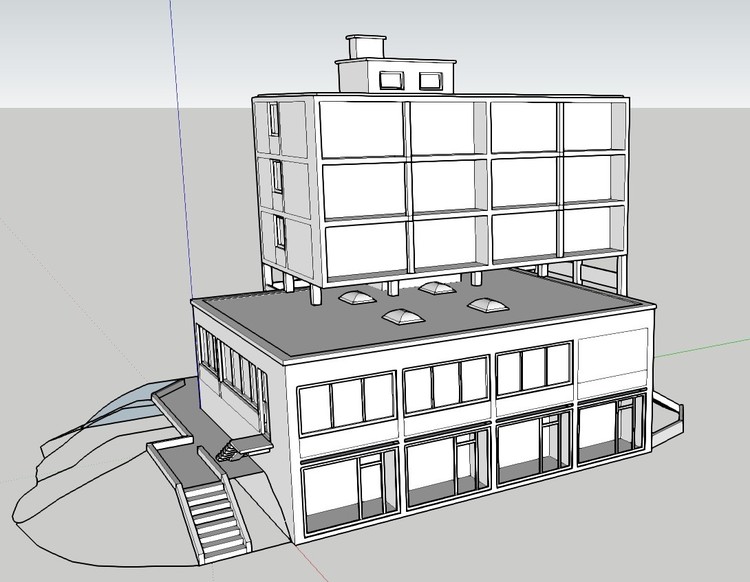

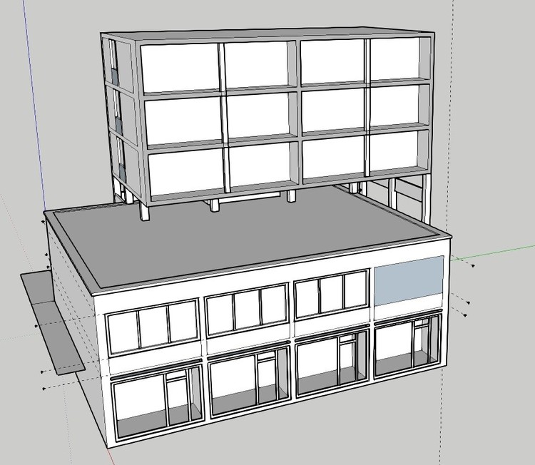

Noch neuer Zwischenstand beim Volksbank Bau
So, ich lasse euch am Fortschritt teilhaben. Die Kleinen Details halten auf.
Lothar

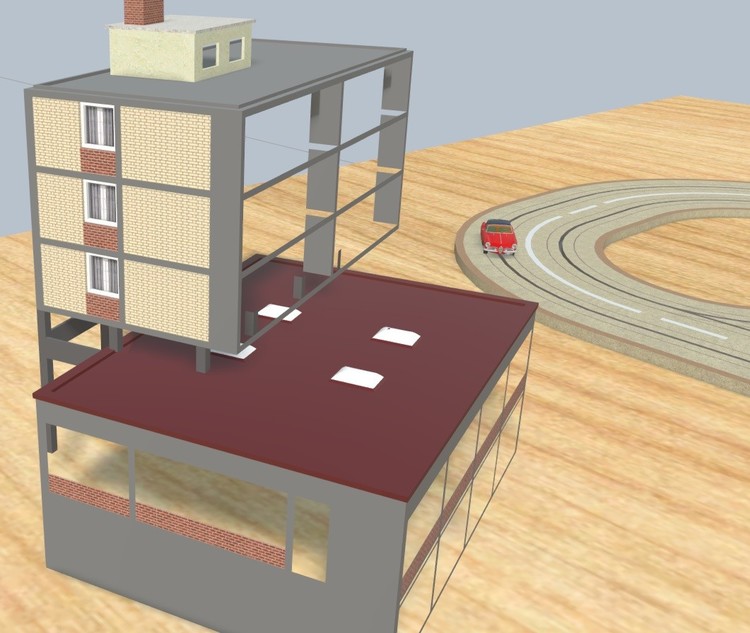

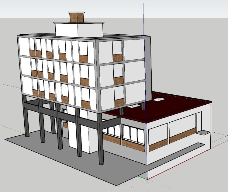

Guten Abend und danke für die Klicks,
hab mal mit der Multitextur angefangen und eine erste Probe gemacht. Was meint ihr dazu?
Lothar
vor einer Stunde schrieb MX1954LL:
Was meint ihr dazu?
Hallo Lothar,
was wir jetzt noch bräuchten, wäre ein Bordmittelgruppe->.o - Konverter, damit wir alle deine vielen bisherigen Häuschen schnell nach SketchUp rüberkriegen. Sodass zumindest mal die grundlegenden Maße 'drüben' sind. Ob's hier einen speziellen Weihnachtswunschzettel gibt? Wir sollten Deine Frau mal mit Neo reden lassen ;)
vor 37 Minuten schrieb Andy:
Lieber nicht, die kennt schon genügend andere Männer:P9_9:x
Aber das neu konstruieren mit Sketchup macht Spaß und die modernen Gebäude sind als Bordmittel Bauwerke eh über den Jordan mit dem damaligen Festplatten Crash.
Dafür habe ich mir einen Rechner geleistet, der mir 60 FPS liefert, mit meiner Anlage mit der Bordmittel Altstadt immer noch 35.
Das waren mit dem alten nur noch 8 bei der selben Anlage.
Dabei wird jetzt mit der Voba das erste mal LOD Programmierung auf mich zu kommen. Da brauch ich wieder eure Hilfe.
