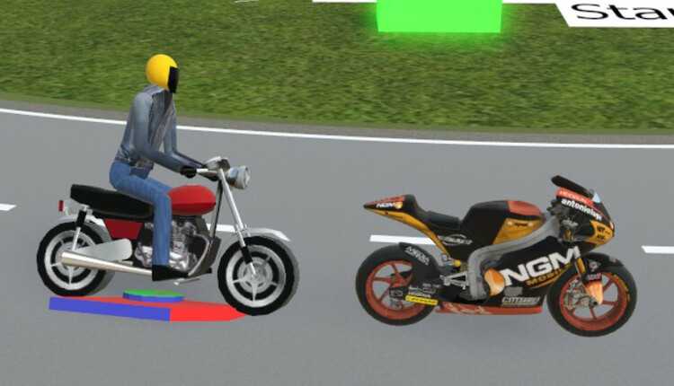

Hawkeye Posted June 2, 2021 Author Posted June 2, 2021 Hallo, und es funktioniert, hier ein paar Bilder der Vespa in Kurve. Die Veränderung der Neigung ist bei Ein- und Ausfahrt in /aus der Kurve animiert. VG Hawkeye
Roter Brummer Posted June 2, 2021 Posted June 2, 2021 Hallo @Hawkeye, finde ich Klasse . Aber wer sich so mit der Vespa in die Kurve legt, wird aufgrund der kleinen Räder im wahrsten Sinne des Wortes sein blaues Wunder erleben . HG Brummi
Hawkeye Posted June 2, 2021 Author Posted June 2, 2021 Hallo Brummi, vor einer Stunde schrieb Roter Brummer: Aber wer sich so mit der Vespa in die Kurve legt, … Hast recht, ich werde für eine kleine Demoanlage auf den Motorradfahrer wechseln. Der trägt wenigsten einen Helm. Muss noch ein wenig dran rumfeilen. VG Hawkeye
Hawkeye Posted June 3, 2021 Author Posted June 3, 2021 (edited) Hallo, hier die versprochene Demo-Anlage. Ich habe sie mal "Verfolgungsjagd" getauft. Für die Anlage werden 2 neue Objekte benötigt, die ich vorhin als Entwurf hochgeladen habe. Sie stehen also im Katalog zumindest eine Zeit lang (4 Wochen?) zur Verfügung. Dummy_Rotation_(Antrieb): 2FC40312-35B4-49BE-8109-62338ACD068E Die Startpositionen für 0° müssen von Hand eingegeben werden, oder per Lua-Anweisung (nicht mehr in der Demo-Anlage), da in der .Anim-Datei keine Startpositionen definiert werden können. (vielleicht ändert sich das ja mal mit V7 ) und das Source_Objekt: 94BC7BBA-6E4E-4C76-930A-F36C25A509F4 Beispiel: Hier die Demoanlage : Verfolgungsjagd.mbp Viel Spaß Hawkeye Edited June 3, 2021 by Hawkeye Doppelte Bilder gelöscht
HWB Berlin Posted June 3, 2021 Posted June 3, 2021 (edited) Hallo @Hawkeye, kann ich das Motorad irgendwie austauschen? Hast Du toll gemacht!! Gruß Hermann Edited June 3, 2021 by HWB Rechtschreibfehler beseitigt
Hawkeye Posted June 3, 2021 Author Posted June 3, 2021 Hallo HWB, tolles Motorrad, ist das schon im Katalog? Habe es nicht gesehen. Setzt noch nen Fahrer drauf und ab gehts. VG Hawkeye
