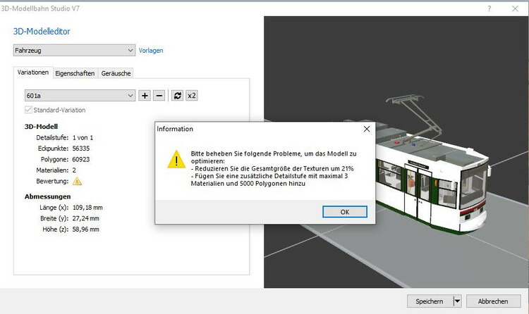

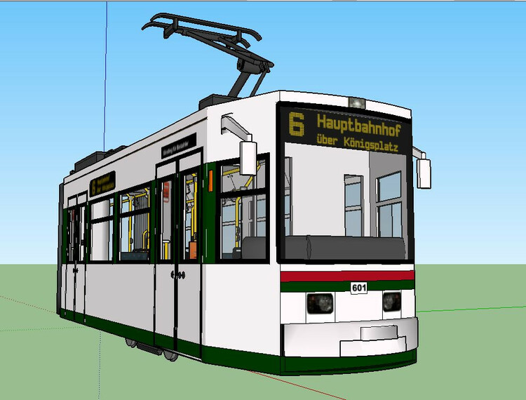

Wenn Du bei Deinem Modell auf das gelbe Warndreieck klickst, wird Dir mitgeteilt, was Du machen musst, um Dein Modell "Veröffentlichungs-fähig" zu machen.
Hallo Bahnland,
das habe ich jetzt mal probiert, aber die Meldung macht mich etwas ratlos. Anfangs dachte ich, dass die PNG-Multitextur mit 1,27 MB zu groß sei, ich habe sie dann als JPG-Datei mit 409 kb abgespeichert, aber die Meldung ist die selbe. Da ich ja nur zwei Materialien verwende bleibt eigentlich nur noch, die Multitextur mit ihren 2048x2048 zu verkleinern, was aber dann zu einer Neujustierung der einzelnen Texturen führt. Dann werde ich wohl das Modell nur für eigene Zwecke verwenden, denn inzwischen fehlt es mir etwas an Motivation. Ich hätte nie gedacht, dass es so schwierig ist und dass man schon fast die Technische Universität besucht haben muss, um all die Sachen zu können und zu kennen, die man hier beachten muss. Ich bin leider nur Kaufmann mit etwas technischem Verständnis. Trotzdem danke für Deine Hilfestellung.
Walter
Hallo Walter,
in der Meldung sind zwei Probleme aufgeführt (2 Spiegelstriche).
Das erste Problem ist die Größe der Textur(en). Und diese bezieht sich nicht auf die Dateigröße, sondern auf die Pixelgröße. Wenn Du also die png-Datei in eine jpg-Datei umwandelst, ist überhaupt nichts gewonnen. Im Gegenteil: die jpg-Datei "zerfranst" Deine scharfen Kanten in der Textur. Um die Textur-Größe zu reduzieren, musst Du also entweder die Höhe oder die Breite der Textur oder beides halbieren (es sind ja nur 2er-Potenzen als Kantenlängen zugelassen). Wenn Du die Textur von 2048x2048 auf 2048x1024 oder 1024x2048 oder 1024x1024 verkleinerst, indem Du sie einfach "zusammendrückst", also das Layout Deiner Textur selbst erhalten bleibt, brauchst Du die Texturen nicht neu zu justieren. Denn diese werden auf das Modell immer mit relativen Textur-Koordinaten aufgetragen, die bei einer Dehnung oder Stauchung der Textur erhalten bleiben. Probiere es einfach mal aus, indem Du sicherheitshalber von der originalen Textur eine Kopie anlegst, dann die originale Textur einfach auf 1024x1024 Pixel zusammendrückst, und dann das Modell mit dieser verkleinerten Textur nochmal in das Modellbahn-Studio hoch lädst. Du wirst sehen, dass Deine Textur-Zuweisungen auf dem Modell immer noch passen, aber nun etwas unschärfer geworden sind.
Das zweite Problem hat mit dem ersten nichts zu tun. Hier musst Du tatsächlich mindestens eine LoD-Stufe hinzufügen, deren Polygon-Zahl die Grenze von 5000 nicht überschreitet. D.h. Du musst eine Kopie Deines Straßenbahn-Modells entsprechend vereinfachen, indem Du möglichst viele Details, die man aus der Ferne sowieso nicht mehr erkennen kann, entfernst, und möglichst auch bei den Rundungen deutlich weniger "Eckpunkte" verwendest. Hier mal ein Beispiel, wie das bei meiner Straßenbahn aussieht:

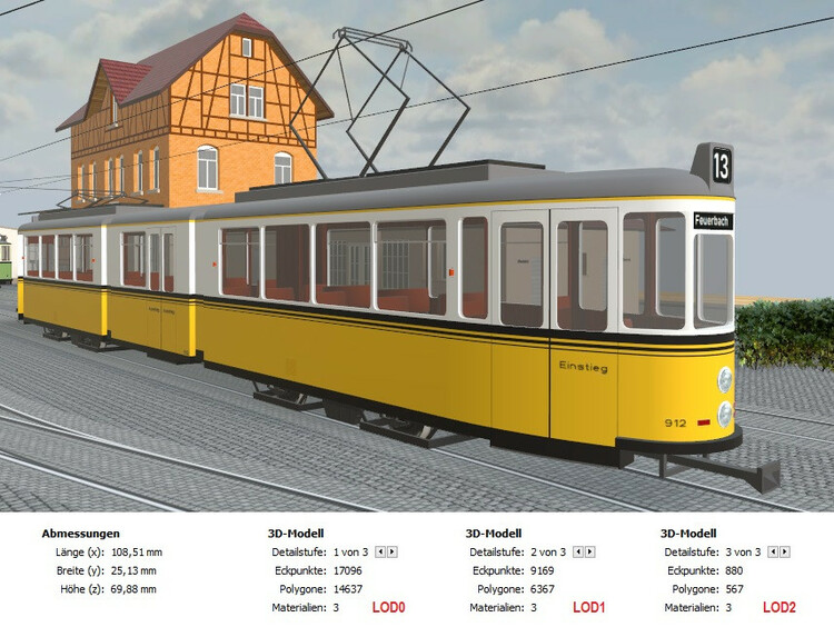

Die ersten beiden Bilder zeigen die Lod0-Stufe des Modells oben geglättet und unten ungeglättet. Glättung bedeutet hier, dass die Normalenvektoren des Modells so "umgebogen" werden, dass die Kanten "verschwinden". Die Anzahl der Polygone ändert sich durch die Glättung nicht. Besonders am Dach sieht man, dass ich hier ziemlich viele Polygone "verbraten" habe.
Das nächste Bildpaar zeigt das LoD1-Modell. Im oberen Bild sieht man nun die stark reduzierten Kanten, was dazu führt, das das Modell nun um einiges "eckiger" erscheint. Doch die Kantenglättung im untere Bild macht das fast wieder wett. Bezüglich der Oberflächen-Wölbung ist gegenüber dem allerersten Bild fast kein Unterschied zu erkennen. Allerdings habe ich bei dieser LoD-Stufe auch die Ausrundungen der Fensterrahmen eliminiert. Und die nun eckigen Fenster treten hier schon deutlich zutage. Betrachtet man das Modell nun aber aus der Entfernung, in der das Modellbahn-Studio das Modell in dieser LoD-Stufe anzeigt, fallen die nun eckigen Fensterscheiben fast nicht auf.
Das dritte Bildpaar zeigt nun das Modell in der Detailstufe LoD2. Hier sind die Details auf ein Minimum reduziert und die Inneneinrichtung ist komplett weggelassen. Die hier sichtbaren grauen Fensterflächen sind übrigens die nicht bemalten Rückseiten der Innenwände, die im Modellbahn-Studio durchsichtig erscheinen, sodass man von außen durch die Fenster auf die Innenraumwände schaut. Das Modell wird aber im Modellbahn-Studio erst in einer derartigen Kamera-Entfernung eingeblendet, dass es überhaupt nicht mehr auffällt, dass dieses Modell fast nur noch ein "Schuhkarton" ist. Auch hier kann man sehr deutlich den Effekt der Kantenglättung erkennen, die - wie bereits erwähnt - keine negative Auswirkung auf die Polygonzahl hat.
Hier noch ein direkter Vergleich der Polygon-und Eckpunkt-Zahlen der verschiedenen LoD-Stufen.
Es wäre wirklich schade, wenn Du Dein schönes Straßenbahnmodell nicht hier im Online-Katalog veröffentlichen könntest.

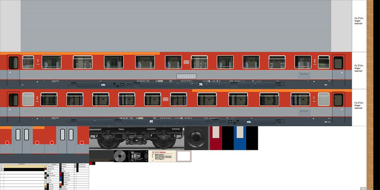

Hallo ihr Textur Profis,
mit dem AMS Container Waggon hab ich Versuche mit _metallic und -roughness gestartet, komme aber nicht klar.
Wie muss ich vorgehen, damit nur eine Farbfläche aus meiner Multitextur den Metalliceffekt zeigt.
Bei mir haben bisher alle Versuche dazu geführt, das alle Flächen, welche aus der Multitextur heraus belegt wurden
geglänzt bzw. gespiegelt haben. Wer kann helfen? Wiki hab ich schon gelesen, ist aber nicht für Sketch Up geschrieben.
Schöne Grüße
Lothar

Hallo Lothar,
vor 4 Stunden schrieb MX1954LL:

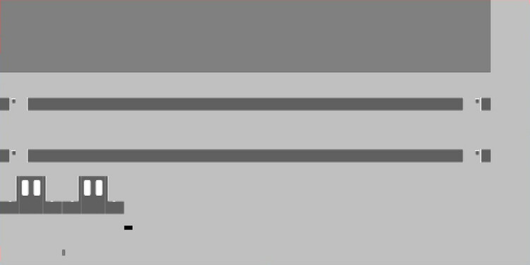

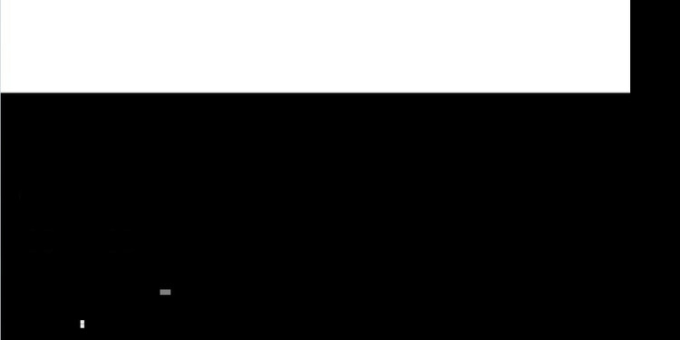

grundsätzlich überstreichen die Metallic- und die Roughness-Textur denselben Bereich wie die Basistextur. D.h. für alle Bereiche des Modells, welche Du mit der Basistextur bemalst, sind auch die Metallic- und die Roughness-Textur wirksam (wenn sie definiert sind). Wie stark sich deren Wirksamkeit auf die verschiedenen Bereiche der Basistextur auswirken sollen, regulierst Du über den Helligkeitsgrad der Metallic- und der Roughness-Textur in den jeweils betrachteten Texturbereichen (beide Texturen sind Graustufen-Texturen).
Je heller die Metalic-Textur in einem bestimmten Bereich ist, umso mehr glänzen/spiegeln die mit demselben Bereich der Basistextur bemalten Modellflächen. Auch schwarze Teilflächen auf der Metallic-Textur bewirken noch eine minimale Spiegelung, die nur durch die zusätzliche Anwendung der Roughness-Textur vollends entfernt werden kann: Je heller eine Teilfläche der Roughness-Textur ist, umso stärker fällt die Rauheit der mit demselben Bereich der Basistextur bemalten Modellflächen aus, bzw. umso stärker wird deren Glanz/Spiegelung gedämpft.
Hier ein konkretes Beispiel:
Mein LHB-Prottyp-Wagen (Vorläufer der Eurofima-Wagen) besitzt ein silbernes Dach und unterhalb der Fenster Inox-Setenwände. Das Dach soll stark glänzen, die Seitenwände nur schwach. Alle anderen Teile des Wagens (bis auf wenige Ausnahmen wie die Gläser der Schlusslichter) sollen überhaupt nicht glänzen.
Die Metallic-Textur ist deshalb im Bereich des Dachbereichs auf der Basistextur weiß und in fast allen anderen Bereichen schwarz eingefärbt.
Bei der Roughness-Textur bewirken beispielsweise die dunkleren Flächen im Bereich des Daches und der Inox-Seitenwände eine schwächere Dämpfung des Glanzeffekts als in den übrigen helleren Bereichen.
Auch bei der einfarbigen Textur für die halbtransparenten Fenster (im kleinen Bild links) habe ich ein zusätzliche Metallic-Textr verwendet (rechts), die mit dem Grau-Wert "etwas" Spiegelglanz auf die Fenster "zaubert". Eine Roughness-Textur gibt es hierzu nicht, da es hier keinen Glanz zu "dämpfen" gibt.

Hallo Walter,
vor 6 Stunden schrieb Klartexter:
Was ich allerdings schon festgestellt habe ist die Tatsache, dass beim hochladen in das MBS bestimmte Details verloren gehen. So zum Beispiel bei den Scheinwerfern oder der Stoßstange, mal sehen, ob ich da noch etwas ändern kann.
Dieses Phänomen konnte ich bislang bei meinen Modellen nicht feststellen. Beziehst Du Dich hierbei auf den verkleideten Kupplungsbereich an der Front unterhalb der Scheinwerfer? Hier habe ich eher den Eindruck, dass Du es mit der Kantenglättung etwas "übertrieben" hast. Es sieht nämlich auf Deinem mittleren Bild so aus, als ob Du hier für die Kantenglättung einen Wert >90° eingestellt hast. Versuche hier mal als Grenzwinkel für die Kantenglättung 20° oder 30° einzustellen. Dann bleiben Kanten mit einem größeren Knickwinkel nicht berücksichtigt und bleiben daher bestehen.
Bisher wird das ja beim laden in den eigenen Katalog nicht verlangt, ich muss da ja lediglich die X-Datei aufrufen. Gibt es dann ein eigenes Fenster für die LOD-Stufe, wenn ich das Modell dann mal als Entwurf hochladen will?
Heißt die x-Datei Deines ursprünglichen Modells "Beispiel.x", nennst Du die LoD-Stufen Deines Modells "Beispiel_LOD1.x" und "Beispiel_LOD2.x", wobei die LOD1-Datei jene mit den weniger gravierenden Vereinfachungen und die LOD2-Datei jene mit den stärksten Vereinfachungen ist. Wenn Du dann beim Hochladen des Modells in das Modellbahn-Studio die Datei "Beispiel.x" übergibst (die Erweiterung "_LOD0" gibt es nicht), erkennt das MBS selbst, dass es hierzu auch noch LOD-Dateien gibt, und liest diese automatisch mit ein.
