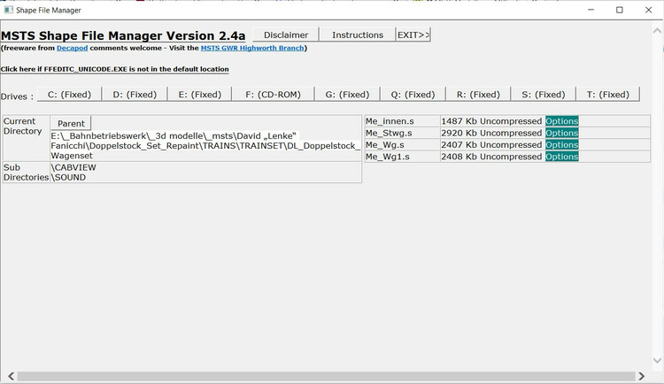

HWB Berlin Posted November 3, 2021 Author Posted November 3, 2021 Hallo Modellbahnfreunde, Programm zum dekomprimieren von s.files Gruß Hermann
