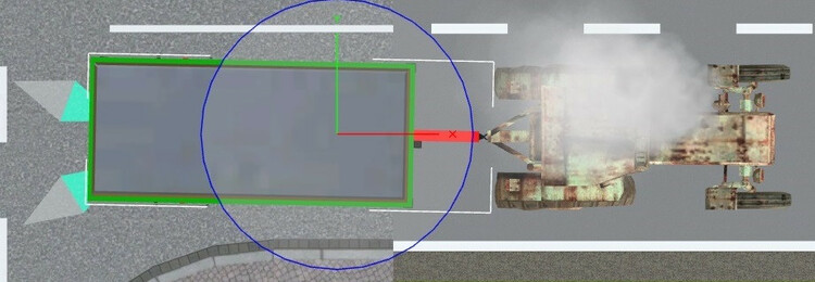

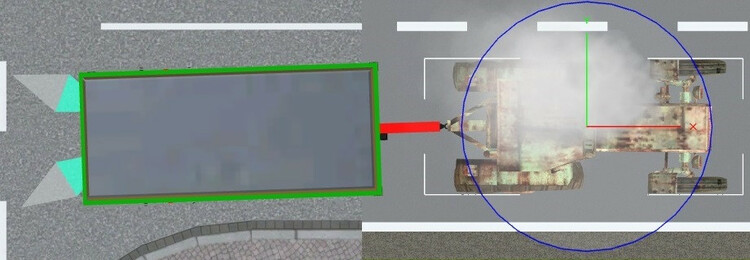

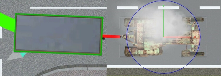

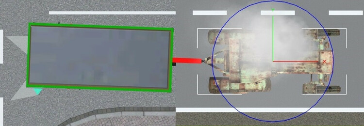

Hallo @Andy,
so ganz wegbekommen hast Du das Flattern noch nicht.
Ich habe den Traktor kurz vor dem Effekt auf 2 km/h verlangsamt und ihn dann in Einzelschritten vorziehen lassen. Solange die Fahrspur, entlang welcher der Traktor abbiegt, noch aktiviert ist, ist alles in Ordnung.
Dies stimmt manchmal auch noch im ersten Schritt nach dem Deaktivieren der Fahrspur.
Aber spätestens beim zweiten Schritt nach der Deaktivierung schnappt der Anhänger auf die andere Fahrspur um (hier direkt erkennbar an der "umgekippten" Neigung relativ zur Mittellinie darüber).
In machen Fällen (nicht immer) ist es mir gelungen, anschließend den Anhänger wieder auf die alte Fahrspur zurückzuziehen, um den Sprung zu verdeutlichen.
Offenbar wird in dem Augenblick, wo die "eigene" Fahrspur deaktiviert wird, die andere ebenfalls in diesen Straßenabschnitt führende Fahrspur eines anderen Fahrzeugs aktiviert und reißt damit den noch auf der ursprünglichen Fahrspur befindlichen Anhänger auf seine Fahrspur.
Da die Freigabe (Deaktivierung) der eigenen Fahrspur mit dem Verlassen des hier abgebildeten Gleiskontakts zusammenhängt, kann man den Effekt zumindest minimieren, ...
... indem man die Gleiskontakte bis fast zu dem Punkt, wo sich die beiden Fahrspuren vereinigen, verschiebt.
Ferner scheint das Reduzieren der Geschwindigkeit des abbiegenden Fahrzeugs negative Auswirkungen auf die Synchronisation mit den anderen Fahrzeugen zu haben. Denn es fuhren dann bei meinen Tests ab und zu die anderen Fahrzeuge durch den Anhänger durch, oder nachfolgende Fahrzeuge fuhren auf und fuhren auf das Traktor-Gespann auf und schoben es dann mit ihrer Geschwindigkeit weiter. Dieses Vorkommnisse habe ich aber nicht näher untersucht.

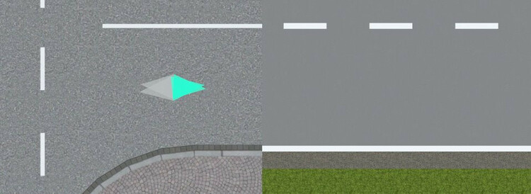

Hallo Thomas,
das sieht doch schon recht putzig aus! Frage: Warum gehst Du nicht bis an die Haltelinie?
Die Haltelinie ist viel zu weit vorne.
Der Check Kontakt muß ja VOR den Spuren liegen.
Eventuell könnte man das mit 3 Check Kontakten je Seite lösen?
Thomas
vor 1 Minute schrieb HaNNoveraNer:
logisch...:/
Bei der Abzweigung haben wir eine Extraspur (Spur 4), vielleicht würde das auch bei den Kreuzungen Sinn machen. Da es keine Weichenstellungen mehr gibt, dürfte es möglicherweise kein Problem geben, dies nachzurüsten. Ich werde mich als nächstes mal dran machen bei der Abzweigung das Stopschild mit ins Spiel zu bringen.
vor 10 Minuten schrieb HaNNoveraNer:
Die Spuren trennen sich erst kurz vor der Haltelinie auf, du kannst den Kontakt also noch weiter zur Linie vorziehen. Schau dir einfach mal die Spuren im Gleiseditor an.
Nochmal aktualisiert.
Der Bus fährt jetzt immer die gleiche Strecke ab.
Die Kontakte hab ich noch weiter zur Linie verlegt, aber mehr geht nicht.
Nach dem Verschieben der Kontakte ist irgendwas kaputt gegangen :-(
Ich habe aber noch nicht herausgefunden was...
Hmmm, da wurde jetzt Fahrzeuge mitgezogen... also alle Kontakte nochmal verschoben.
Könnte sein, daß es jetzt funktioniert.

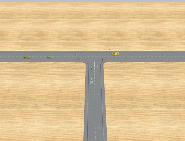

Hallo zusammen, besonders @Andy und @HaNNoveraNer,
Das Thema Abzweigung lässt mir keine Ruhe. Außerdem fehlt mir eine brauchbare Lösung für meine Anlagen. Deshalb hab ich nochmal von vorne angefangen. Dabei habe ich die Zähler auf die Hauptstraße begrenzt und Einfahr- und Ausfahrzähler getrennt. Hier gab es ja öfter das Phänomen, dass ein einzelner Zähler unerklärlicherweise einen falschen Wert hatte. Meine Vermutung: Wenn durch zwei Ereignisse (z.B. Einfahrt und Ausfahrt) derselbe Zähler verändert wird, kann es zu zeitlichen Überschneidungen kommen. Beim Verändern eines Zählers wird der Wert neu gesetzt aus dem alten Wert und einem Veränderungswert (+/- 1). Das heißt, die Operation besteht intern aus (mindestens) 3 Operationen: Alten Zählerwert holen, Wert verändern, Neuen Zählerwert speichern.
Zum Verständnis:
Die Bezeichnungen der Richtungen ergeben sich vom Abzweig her. Demzufolge ist der Teil der Hauptstraße rechts vom Abzweig die Hauptstraße rechts (HSTR rechts) und der Teil links vom Abzweig die Hauptstraße links (HSTR links). Der Abzweig selbst ist die Nebenstraße (NSTR).
Objekte mit Steuerungsfunktion:
Abzweig: Schlagwort Kreuzung, Enthält die Ein- und Ausfahrzähler sowie einige Objektreferenzen (Reservierungskontakte, Stop-Kontakte, Ausfahrkontakte).
Registrierkontakt: Ziel festlegen und im Fahrzeug speichern, ggf. Blinker setzen
Reservierungskontakt: Einfahrzähler erhöhen (nur auf Hauptstraße)
Ausfahrkontakt: Ausfahrzähler erhöhen, falls gesetzt. Blinker abschalten, nächstes Fahrzeug starten
Stop HSTR: Stopkontakt für Linksabbieger auf der Hauptstraße.
Stop NSTR: Stopkontakt für Fahrzeuge auf der Nebenstraße
Fahrzeuge: Optional Namen der Blinkeranimationen links/rechts
Fahrzeuge: Optional Bus: Fest vorgegebene Richtung
Bei mir trat bei der Abzweigung über eine längere Zeit im Schnelllauf keine Fehler auf.
Wenn ihr Lust und Zeit habt, überprüft das mal. Ergibt sich auch dann kein Fehler, kann ich die Beschreibung vervollständigen.
Die EV ist bereits darauf ausgelegt, dass man die Anlage importieren und Abzweige incl, der Kontakt kopieren kann, Deshalb waren an einigen Stellen Objektreferenzen notwendig, die das Lesen der EV erschweren. Die Steuerung passt auch die Abzweigungen mit abknickender Vorfahrt. Bei der Platzierung der Kontakte (Besonders Reservierungskontakte) muss man die richtige Entfernung zum Abzweig finden.
Abzweig neu.mbp
Wolfgang

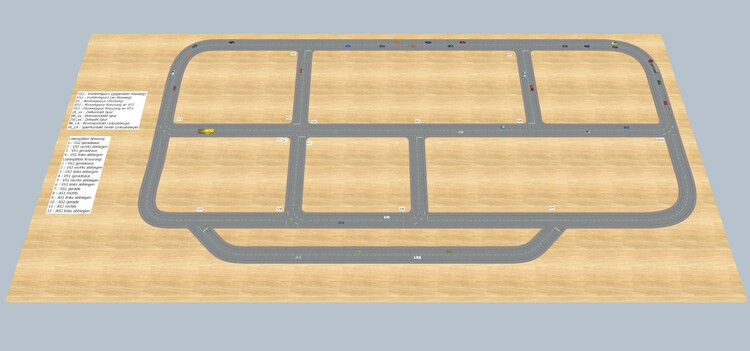

Dieses Thema hat mir keine Ruhe gelassen. Immer mal wieder habe ich mich damit auseinandergesetzt, meist mit wenig Erfolg. Naja, mein Rechner hat das relativ unbeschädigt überlebt 9_9.
Jetzt habe ich eine Demo-Anlage, in der alle Abzweigungen aus dem Bereich Stadtstraßen (jeweils in der Default-Variante) verbaut sind sowie eine Kreuzung.
Diese Anlage hat bisher mehrere Testläufe über mehr als 30 Minuten im Schnellmodus (4-fach) fehlerfrei bestanden.
Die Anlage ist als Entwurf unter der ID 395B5CAF-1D3D-44E6-809F-EE30A1C74A58 hochgeladen.
Hier ist noch eine Beschreibung dazu: Demoanlage_Abzweigung.pdf
Wäre schön, wenn sich damit noch jemand auseinandersetzt.
Teilweise sind die Abzweigungen auch schon in meinen Anlagen verbaut (z.B. Mkl022017_V7).
Wenn Zustimmung besteht, könnte man daraus ein ladbares Modul bauen (etwa je Abzweig-Modell). Die Variablen je Modell sind ja klar, lediglich die Gewichtung für die Richtung könnte angepasst werden und das zugrundeliegende Tempo von 30km/h müsste aus den Events in eine Variable herausgezogen werden.
Viele Grüße, Wolfgang
