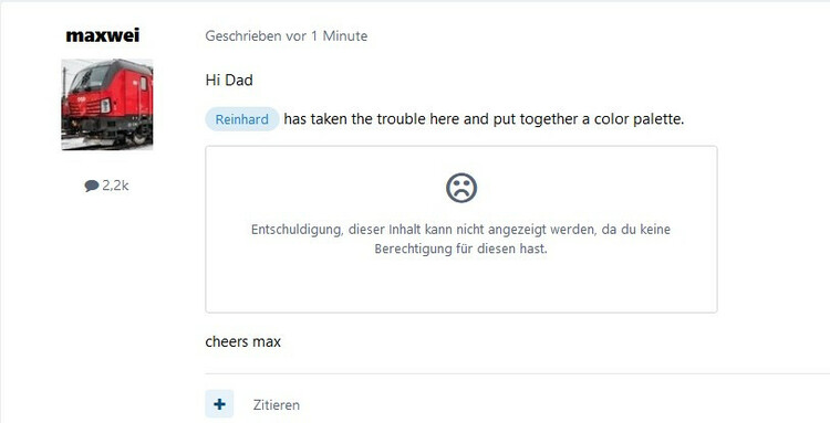

maxwei Geschrieben 17. November 2022 Geschrieben 17. November 2022 Hi Dad Reinhard has taken the trouble here and put together a color palette. cheers max
Andy Geschrieben 17. November 2022 Geschrieben 17. November 2022 Hallo maxwei, da ist wohl was schiefgelaufen, schau:
Andy Geschrieben 17. November 2022 Geschrieben 17. November 2022 Logisch, Du wirst ja die Berechtigung haben. Wenn's nur ich bin, der sie nicht hat, ist ja alles gut.
Derrick Geschrieben 17. November 2022 Geschrieben 17. November 2022 Hello Douglas, perhaps this may be helpful to you: The colour I think to be most adequate can be found on ID 8BA4A33E-1D93-4DF1-9923-B168C1019F40 from the MBS catalogue. I repeat: For me it is not deciding, that every detail corresponds to history. I would be absolutely content if all the roofs are dark. Don't worry too much. Advising is much easier than doing! Best regards Derrick
maxwei Geschrieben 17. November 2022 Geschrieben 17. November 2022 Hallo Andy Am 17.11.2022 um 17:21 schrieb Andy: Logisch, Du wirst ja die Berechtigung haben. Wenn's nur ich bin, der sie nicht hat, ist ja alles gut Erweitern Sorry, du hast recht, tut mir leid. lg max
Derrick Geschrieben 17. November 2022 Geschrieben 17. November 2022 Hi, auch bei mir wird die Berechtigung versagt! Derrick
maxwei Geschrieben 17. November 2022 Geschrieben 17. November 2022 (bearbeitet) Ich hoffe ich darf mit Genehmigung von Reinhardund seiner mühevollen Arbeit das Bild hier einfügen. lg max pS: Alle Likes gehören natürlich Reinhard Bearbeitet 17. November 2022 von maxwei

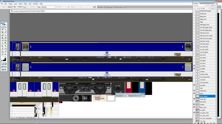

Dad3353 Geschrieben 17. November 2022 Autor Geschrieben 17. November 2022 Yes, I, too see the picture now; thanks... Maybe my screenshots here will help explain my predicament. They are both pictures of my Photoshop Overlay file, from which I pick and choose the elements that will compose a coach livery. It takes me seconds to change from a Blue, to a Blue/White, then a Green, in any of the six versions (1st, 2nd, Baggage etc...), all from the same file. I can use this same file for the FS series of coaches, and add new liveries quite easily. The issue with the Silver is that it uses quite different Metallic and Roughness files from all the other liveries so far, and I can't combine them, so they need specific treatment. Once set up for doing Silver, I can do a lot in a short time, but only if I do a whole batch of them. If there a list of Silver-roofed coach liveries, I'll do them all at once; is there such a list..? Here's the pictures of my set-up, anyway. I 'save' each combination as '_Custom.png', and produce a coach and its LOD2 Gltf files, then change the combination, save again as '_Custom', rinse and repeat... Ja, auch ich sehe jetzt das Bild; Danke... Vielleicht helfen meine Screenshots hier, meine missliche Lage zu erklären. Beides sind Bilder meiner Photoshop-Overlay-Datei, aus der ich die Elemente auswähle, aus denen eine Buslackierung besteht. Ich brauche Sekunden, um von einem Blau zu einem Blau/Weiß und dann zu einem Grün zu wechseln, in einer der sechs Versionen (1., 2., Gepäck usw.), alles aus derselben Datei. Ich kann dieselbe Datei für die Reisebusse der FS-Serie verwenden und ganz einfach neue Lackierungen hinzufügen. Das Problem mit dem Silver ist, dass es ziemlich unterschiedliche Metallic- und Roughness-Dateien von allen anderen bisherigen Lackierungen verwendet, und ich kann sie nicht kombinieren, also müssen sie speziell behandelt werden. Wenn ich erst einmal für Silver eingerichtet bin, kann ich in kurzer Zeit viel erledigen, aber nur, wenn ich einen ganzen Stapel davon mache. Wenn es eine Liste von Kutschenlackierungen mit Silberdach gibt, werde ich sie alle auf einmal machen; gibt es so eine liste..? Hier sind jedenfalls die Bilder von meinem Setup. Ich 'speichere' jede Kombination als '_Custom.png' und produziere einen Trainer und seine LOD2 Gltf-Dateien, ändere dann die Kombination, speichere erneut als '_Custom', spüle und wiederhole ... I should add that the Blender files I use for this, and the basic Colour template file, are developed from the work of BahnLand, not my own; the idea behind this collaboration was to speed up the production of coaches of sufficient quality and variance, whilst more sophisticated models are produced, with far more detail (interiors, 'see-through' windows, door animations etc...), all of which take much longer to make. This is my modest contribution to that effort, with no pretention to perfection or completion. Ich sollte hinzufügen, dass die Blender-Dateien, die ich dafür verwende, und die grundlegende Color-Vorlagendatei aus der Arbeit von BahnLand entwickelt wurden, nicht aus meiner eigenen; Die Idee hinter dieser Zusammenarbeit war es, die Produktion von Reisebussen mit ausreichender Qualität und Varianz zu beschleunigen, während anspruchsvollere Modelle mit viel mehr Details (Innenausstattung, „durchsichtige“ Fenster, Türanimationen usw.) produziert werden deren Herstellung viel länger dauert. Dies ist mein bescheidener Beitrag zu diesen Bemühungen, ohne Anspruch auf Perfektion oder Vollendung. Douglas
BahnLand Geschrieben 17. November 2022 Geschrieben 17. November 2022 (bearbeitet) Hallo / hello Douglas, versuche bitte einmal folgendes: Please try the following: Wähle in der Textur "_Custom.png" für den Bereich für das Wagendach die Farbe (R,G,B) = (100,100,100) ("(R,G,B)" steht für "(rot,grün,blau)"). In der Textur "_Custom_Metallic.png" färbst Du denselben Bereich weiß ein. der restliche Texturbereich ist schwarz. In der Textur "_Custom_Roughness.png" wählst Du für den Dachbereich (128,128,128) und für den Rest der Textur (192,192,192). Wenn Du den Wagen mit dieser Textur-Kombinaton hochlädst, bekommst Du folgende Modell-Darstellung (so geht es zumindest mit den x-Dateien; ob es mit den gltf-Dateien genauso funktioniert, weiß ich nicht - das müssen Dir andere sagen): In the texture "_Custom.png" choose the color (R,G,B) = (100,100,100) ("(R,G,B)" stands for "(red,green,blue)") for the area for the car roof. In the texture "_Custom_Metallic.png" you color the same area white. the rest of the texture area is black. In the texture "_Custom_Roughness.png" you choose (128,128,128) for the roof area and (192,192,192) for the rest of the texture. If you upload the car with this texture combination, you will get the following model representation (at least this is how it works with the x-files; whether it works the same way with the gltf-files, I don't know - others will have to tell you): Wenn Du nun für den Dachbereich in der Haupttexur "_Custom.png" dei hellere Farbe (215,215,215) verwendest (die Metallic- und Roughness-Textur bleiben unverändert), ergibt sich folgendes Bild: If you now use the lighter color (215,215,215) for the roof area in the main texture "_Custom.png" (the metallic and roughness textures remain unchanged), you get the following picture: Dies sind zumindet die Dachfarben, die ih für eine Fenverkehrswagen verwendet habe. These are at least the roof colors I used for a Fenverkehr car. Du kannst die hier beschriebenen Metallic- und Roughness-Texturen unverändert für alle Deine Wagen- und Farbvariationen verwenden, da sie jeweils nur das Dach betreffen. Alle anderen Farben auf den Wagentexuren werden hierdurch nicht tangiert. You can use the metallic and roughness textures described here unchanged for all your car and color variations, since they only affect the roof. All other colors on the car textures are not affected by this. Viele Grüße / many greetings BahnLand Bearbeitet 18. November 2022 von BahnLand
Dad3353 Geschrieben 17. November 2022 Autor Geschrieben 17. November 2022 (bearbeitet) Am 17.11.2022 um 18:44 schrieb BahnLand: ...versuche bitte einmal folgendes: Please try the following:... Erweitern Yes indeed, that's exactly how I'm doing it presently, but there's a fine line to be drawn between having a matt roof (as the Green coach...), having a semi-gloss roof (which suits the Orange/White coach...) and having a silvery roof, as is wanted for the Blue coach at least (and maybe others; I don't know...). It can't be done with one common Metallic/Roughness set, so either there's a happy compromise to be reached (matt, semi-gloss, silver...), or different sets of files for each of the liveries that benefit from them. The roof colour itself is not an issue; I currently have three I can choose from (White, light and dark; the White is what comes out Silver with the right set of Meta/Roug files...). Would semi-gloss, for all roofs, whether light or dark, be suitable..? Is matt a better fit for all after all..? If all Blue coaches (and maybe others...) are to have Silver roofs, I can do that, but I'd have to know which liveries require these roofs, other than the Blue. Maybe it's just as easy (for me...) to just do a series of Blue coaches, all with Silver roofs, and just press on. It's no more difficult, really. I'll do a set anyway, to see... Ja, in der Tat, genau so mache ich es derzeit, aber es ist ein schmaler Grat zwischen einem matten Dach (wie beim grünen Bus ...) und einem halbglänzenden Dach (das zu dem orange/weißen Bus passt). ...) und ein silbernes Dach, wie es zumindest für den blauen Bus (und vielleicht andere; ich weiß nicht ...) gewünscht wird. Mit einem gemeinsamen Metallic/Roughness-Set ist das nicht möglich, also muss entweder ein glücklicher Kompromiss gefunden werden (matt, halbglänzend, silber...) oder unterschiedliche Dateisets für jede der Lackierungen, die davon profitieren . Die Dachfarbe selbst spielt keine Rolle; Ich habe derzeit drei, aus denen ich wählen kann (Weiß, hell und dunkel; das Weiß ist das, was Silber mit dem richtigen Satz von Meta/Roug-Dateien ergibt...). Wäre seidenmatt, für alle Dächer, egal ob hell oder dunkel, geeignet..? Ist matt doch besser für alle geeignet...? Wenn alle blauen Waggons (und vielleicht auch andere ...) silberne Dächer haben sollen, kann ich das tun, aber ich müsste wissen, welche Lackierungen diese Dächer benötigen, außer dem blauen. Vielleicht ist es genauso einfach (für mich...), einfach eine Reihe von blauen Bussen zu machen, alle mit silbernen Dächern, und einfach weiterzumachen. Es ist wirklich nicht schwieriger. Ich werde trotzdem ein Set machen, um zu sehen... Douglas Bearbeitet 17. November 2022 von Dad3353

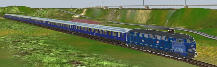

Dad3353 Geschrieben 17. November 2022 Autor Geschrieben 17. November 2022 Here's what the Blue coaches look like with Silver roofs... So sehen die blauen Busse mit silbernen Dächern aus ... Douglas
Goetz Geschrieben 17. November 2022 Geschrieben 17. November 2022 (bearbeitet) Am 17.11.2022 um 21:24 schrieb Dad3353: Here's what the Blue coaches look like with Silver roofs... Erweitern That's still way too much "Metallic", Doug. They still look polished. A dash of metallic would be good. No more. Bearbeitet 17. November 2022 von Goetz
Dad3353 Geschrieben 17. November 2022 Autor Geschrieben 17. November 2022 Am 17.11.2022 um 21:55 schrieb Goetz: That's still way too much "Metallic", Doug. They still look polished. A dash of metallic would be good. No more. Erweitern Hmm... It doesn't seem to work like that, though. Although Blender gives me a full range of hues, from dull matt to mirror, once it gets to MBS it seems to only work in steps, and reducing the metallic further makes it not worth the effort, as it's not silver any more, but just shiny white (see pictures earlier i this topic, here... and here...). No, I think that a slightly-less-than-matt is the best compromise, with just a change of grey from light to dark, depending on livery. If anyone wants the full Blue set with the Silver roof, though, the Gltf files are in a 'zip' file on my Google Drive, linked below... Hmm ... So scheint es aber nicht zu funktionieren. Obwohl Blender mir eine vollständige Palette von Farbtönen bietet, von matt bis spiegelnd, scheint es, sobald es zu MBS kommt, nur in Schritten zu funktionieren, und das Metallic weiter zu reduzieren, macht es nicht der Mühe wert, da es nicht mehr silbern ist, sondern nur noch glänzend weiß (siehe Bilder weiter oben in diesem Thema, hier ... und hier ...). Nein, ich denke, dass ein etwas weniger als matt der beste Kompromiss ist, mit nur einem Grauwechsel von hell nach dunkel, je nach Lackierung. Wenn jemand das komplette blaue Set mit dem silbernen Dach haben möchte, finden Sie die GLTF-Dateien in einer ZIP-Datei auf meinem Google Drive, die unten verlinkt ist ... The question remains concerning the rest of the models (2nd, 1st-2nd etc...). Should I publish them as Draft with these liveries, or is there more work to be done..? Bleibt noch die Frage nach den restlichen Modellen (2., 1.-2. etc...). Soll ich sie als Entwurf mit diesen Bemalungen veröffentlichen, oder gibt es noch mehr zu tun ...? Douglas Blue_Silv_Roof.zip on Google Drive ...
