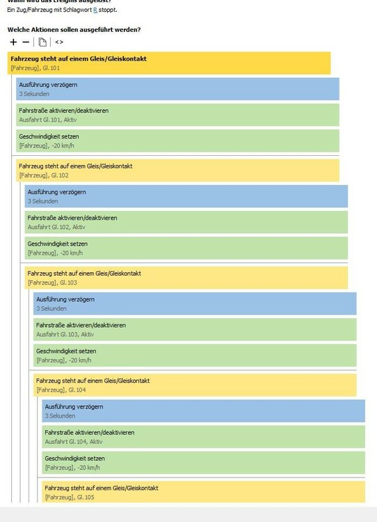

Wüstenfuchs Geschrieben 16. April 2022 Geschrieben 16. April 2022 Hallo @Neo und alle Anderen, wäre es Möglich die Geschwindigkeitszuweisung der Gleiskontakte um die Funktion einer negativen Geschwindigkeitszuweisung relativ zur Fahrtrichtung zu erweitern? Mit den Kids arbeite ich gerade an einen Rangierbahnhof und diese Funktion würde die EV gerade bei den Stumpfgleisen für die Loks um einiges Schlanker machen. Bisher habe ich das entweder so gelöst, daß ich die Lok und ihre Fahrtrichtung im Signal zwischengespeichert habe oder sie direkt hinterm Signal stoppe und sie mit einer extrem niedrigen Geschwindigkeit wende. Wenn ich jetzt einen Gleiskontakt, der mit dem Signal verbunden ist, eine negative Geschwindigkeit zuweisen könnte, würden diese zusätzlichen Einträge entfallen. Was bei einen größeren Projekt mal schnell an die Hundert Befehle in der EV ausmachen kann. HG Wüstenfuchs

Wüstenfuchs Geschrieben 16. April 2022 Autor Geschrieben 16. April 2022 (bearbeitet) Hallo @MichelLombart, dieser Befehl wird von mir ja bisher dafür benutzt (siehe Bild). Er funktioniert aber nur wenn die Lok bekannt ist oder direkt auf dem Gleiskontakt steht. Da beim Rangieren aber auch oft die Lok schiebt ist das nicht immer der Fall. Also löse ich das zB. so wie im Bild oben, damit die Lok, wenn das Signal auf Fahrt schaltet, in die richtige Richtung fährt. Was aber zusätzliche EV Einträge bedeutet und bei einen großen Güterbahnhof mit Ablaufberg, Ladegleisen und BW in der Größe einer Kleinstadt kommt so mancher PC an seine Grenzen. HG Wüstenfuchs Bearbeitet 16. April 2022 von Wüstenfuchs

Wüstenfuchs Geschrieben 16. April 2022 Autor Geschrieben 16. April 2022 (bearbeitet) vor 1 Stunde schrieb HaNNoveraNer: Eigentlich brauchst du doch nur all diesen Gleiskontakten ein Schlagwort geben und ein benutzerdefiniertes Ereignis beim Betreten der Kontakte mit diesem Schlagwort aufrufen, das die Geschwindigkeit des angetriebenen Fahrzeugs im Zug relativ zur Richtung ändert? Bei über 100 Gleisen, von denen ca. 1/3 Stumpfgleise sind? Hier ein Ausschnitt des Richtungswechsels für die Rangierloks in der Einfahrtgruppe (besteht aus insgesamt 15 Geisen) Das ganze gibt es dann noch mal ähnlich in doppelter Ausführung für die Streckenloks, da die Züge Teilweise mit Dampf und /oder in Doppeltraktion fahren. Und das ist nur eine Gleisharfe. Mit meiner Idee bräuchte ich nur die Fahrstraße setzen. Bearbeitet 16. April 2022 von Wüstenfuchs

Wüstenfuchs Geschrieben 18. April 2022 Autor Geschrieben 18. April 2022 Hallo @Goetz und @HaNNoveraNer, Ihr meintest in etwa so: Der überarbeitete EV Eintrag zum Wenden der Rangierloks in der Einfahrts- Ausfahrtsgruppe und der Bereitstellungsgruppen des Ablaufberges. HG Wüstenfuchs
Goetz Geschrieben 18. April 2022 Geschrieben 18. April 2022 (bearbeitet) vor 7 Stunden schrieb Wüstenfuchs: Ihr meintest in etwa so: Nein Wüstenfuchs, das ist Murks und viel zu viel (unnötige) Arbeit für den kleinen Rechner. Du musst das anders herum aufziehen: Wenn die Lok ein Gleis betritt, welches eine Umkehr der Fahrtrichtung erfordert ... merk dir diesen Zustand in der Lok Wenn die Lok stoppt ... prüf, ob sie umkehren soll. Wenn ja, setz die neue Geschwindigkeit. Und denk dran, anschließend die Variable auf false zu setzen. Viele Grüße Götz Bearbeitet 18. April 2022 von Goetz Ergänzungen
