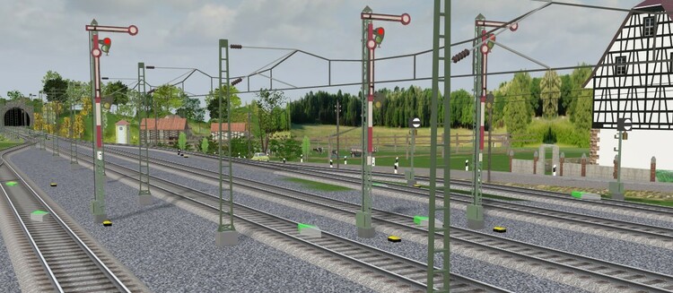

Dumme Frage: die Signale auf der Ost-Seite dürfen so rum stehen und z.B. der TEE muß sie dann so beachten, obwohl er nur die Rückseite sieht?
Hallo Andy,
man sieht es aus der Kameraperspektive nicht so gut, aber sowohl der kleine Personenzug als auch der Schienenbus fahren rechts in der Signalstellung HP2 in den Bahnhof ein. Und auch der ETA 176 bekommt von rechts kommend seine HP2-Order. Was mir aber durch Deinen Hinweis aufgefallen ist und ich geändert habe, der ICE von rechts braucht die Signalstellung Freie Fahrt.

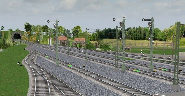

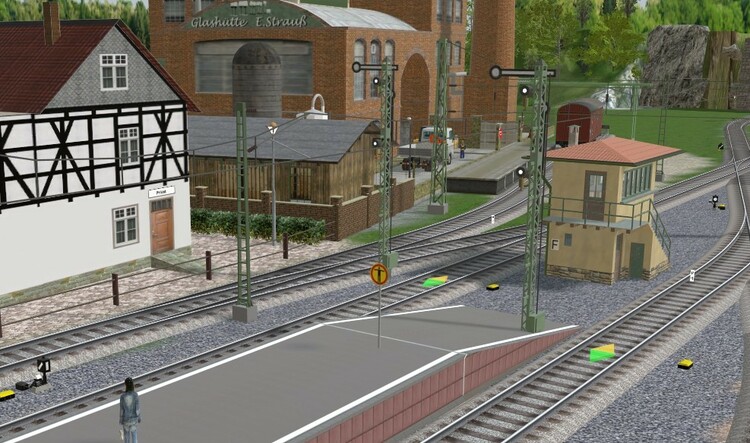

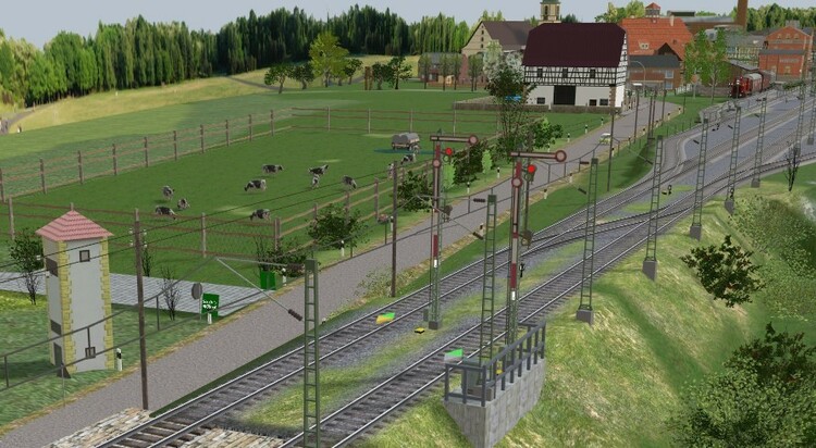

Was Andy meint:
Wenn das hier die Einfahrsignale in den Bahnhof sind ...
... und das hier die Ausfahrsignale für dieselbe Fahrtrichtung ...
... dann stehen die Ausfahrsignale falsch herum.
Für die Gegenrichtung übrigens genauso:
So wären sie richtig herum:
und den gelben Pfeil deaktivierst du besser bei Signalkontakten. (Wenn du Signale neu einsetzt, ist der schon in der Grundstellung aus.) Denn ein Signal sollte Züge nur in einer Richtung beeinflussen.
Das ist aber nur relevant, wenn du Wert auf Realismus legst. In der Fantasie ist alles erlaubt.

des Rätsels Lösung liegt in der Tatsache, dass ich die Anlage mit V5 erstellt habe. Wenn man diese mit V7 öffnet, werden die Signale um 180 Grad verdreht. Was allerdings meiner Meinung nach nicht passieren dürfte. Ich wäre beim Kauf von V7 demnach gezwungen, noch mal Hand an zu legen an eine von mir mit V5 erstellte Anlage. Und zukünftig müsste ich ja dann sogar noch an V7-Nutzer eine Art "Warnmeldung" geben, dass sie z.B. falsch stehende Signale umdrehen sollten.>:(
vor 25 Minuten schrieb streit_ross:
Oh, das ist ärgerlich.
Und merkwürdig, denn von diesem Fehlverhalten höre ich zum ersten Mal.
Auffällig ist außerdem, dass nicht alle Signale betroffen sind.
Aber es erklärt auch, warum die gelben Schaltkästen nicht zur Position der Signale passten.
Und dass du selbstverständlich weißt, wie und wo die Signale stehen müssen. Das hatte mich am Meisten irritiert, dass dir solch ein Fehler unterlaufen sein sollte ...
Und was meinerseits so nicht beabsichtigt ist: Beim Öffnen der Anlage mit V7 haben alle Signale den von V7 gewohnten zusätzlichen Gleiskontakt, der dann allerdings sichtbar ist. In V5 gab es dies logischerweise nicht. Mein vorläufiges Fazit lautet daher: Als konservativer Nutzer von Version 5 verursache ich ungewollt Probleme für V7-Nutzer und ich habe als Alternative nur den Kauf von V7. Ich werde, weil ich in diese Anlage viel Kraft investiert habe, eine Anlagenversion 1.0 erstellen, in der ich bewusst die betroffenen Signale umdrehe uns sie dann parallel veröffentliche mit dem Zusatz "Für V7".

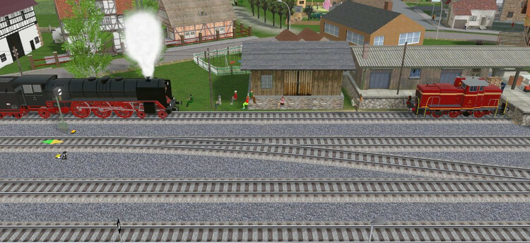

Sorry, das du mit V5 baust habe ich übersehen. Wegen dem Zug auf falschen Gleis. Ich hatte die Anlage mit V7 geöffnet und wie gesagt die Kamerasteuerung in der EV deaktiviert. Dann habe ich die Anlage so etwas laufen lassen, wobei ich auch ein paar mal die Animationsgeschwindigkeit auf 4-fach gestellt habe. Das würde bedeuten das bei der einfachen Animationsgeschwindigkeit der Steuerungsfehler erst nach einer ganzen Zeit wohl auftritt. Oder es war einfach nur Zufall :/
Viel Erfolg bei der weiteren Entwicklung
ist schon richtig gesehen. Die V60 schaltet die Weiche nicht zurück, wenn sie 'einparkt' und die BR-01 fährt ihr dann nach.
Sollte sie vielleicht gar nicht auf der linken Spur sein?

die BR 01 von links kommend fährt auf dem in Richtung Bahnhof gesehen rechten Gleis. Von daher kann sie eigentlich nicht der V60 nachfahren. Aber bevor ich wieder die Pferde scheu mache mit Kompatibilitätsproblemen, teste ich die Sache richtig aus.
Die BR-001 kommt schon beim ersten Mal rechts rein, wechselt dann an der Kreuzweiche aber auf die Nordseite, verschwindet also im linken Tunnel der rechten Seite.
Und über die Nordschleife kommt sie dann natürlich auf der linken Strecke rein.

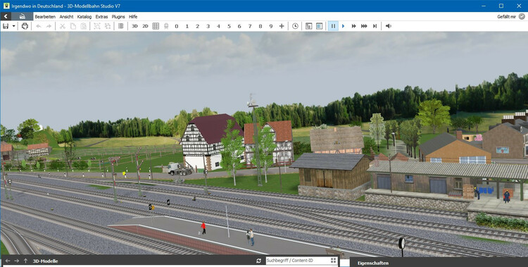

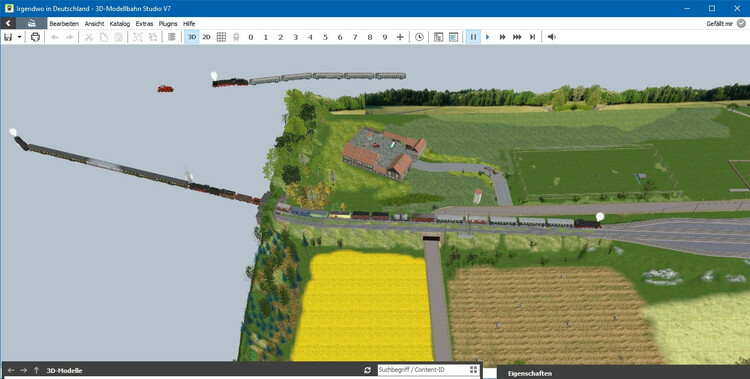

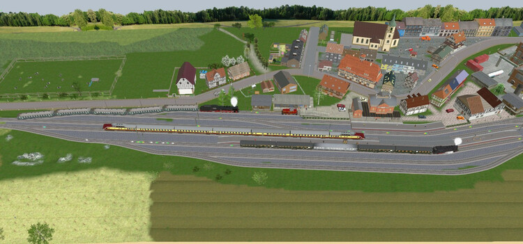

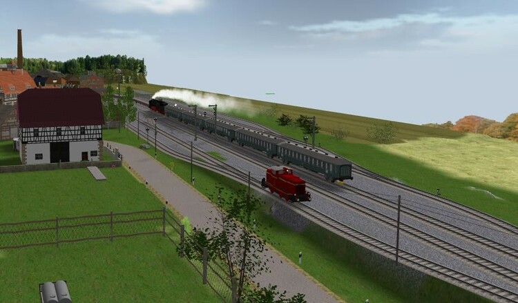

Hallo @streit_ross,
ich habe die Anlage 22F74BF2-52A4-4252-8A5E-0BDA73800E75 mit V7 geöffnet und folgenden Fehler gefunden:
1389130551_IrgendwoinDeutschlandPersonenohneWagen.thumb.jpg.e649f85b517fab0352b57cd35f4ef55c.jpg
Die Anlage lief mit normaler Geschwindigkeit und automatischer Kamerasteuerung.

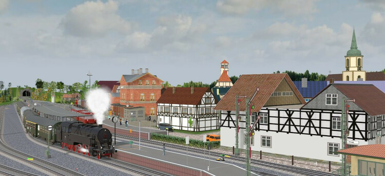

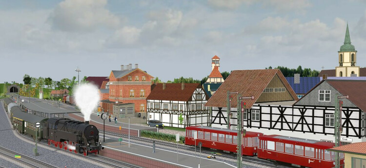

Habe dann die Anlage weiter laufen lassen und bei dieser Ansicht ist die Kamera stehen geblieben ohne das etwas passierte. Per Zufall habe ich dann gesehen das zuerst eine Dampflok auf der rechten Seite kurz rückwärts fahrend auftaucht (es sind nur ein paar Zentimeter der Lok zu sehen) und nach auftauchen eines LKWs (nicht der im Bild, es war vorher und der LKW fuhr in die andere Richtung) tauchte links eine Dampflok rückwärts kurz auf. Beide waren nie ganz im Bild zu sehen.
1686933928_IrgendwoinDeutschlandAnsicht2Dampfloksrckwrts.thumb.jpg.c606bacf9c6d3eb29e3e41732db18a29.jpg
Liegt das an den verschiedenen Programmversionen? Das wäre schade da die Anlage ansonsten sehr schön ist.

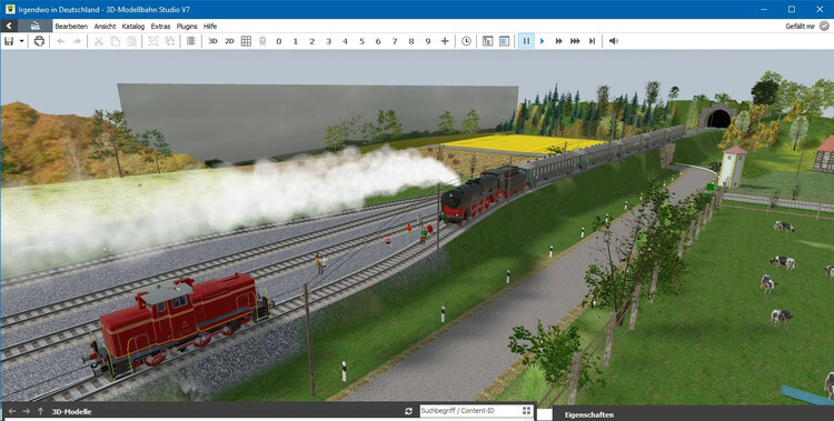

Nachdem sich weiter nichts getan hat habe ich auf die einzelnen Kameras geschaltet und da ich keinen Betrieb mehr gesehen habe, habe ich bei Kamera 0 die ganze Anlage aufgezogen und dann am linken Rand folgendes gesehen:
1603738726_IrgendwoinDeutschlandAnsichtlinksberAnlage.thumb.jpg.0fe1e85f01dc018a36b8aecee343d9bd.jpg
Norbert

auch Dir zunächst Danke, dass Du Dir die Anlage angesehen hast.  Da scheinen sich ja tatsächlich noch Ungereimtheiten in der EV erkennen zu geben. Ich bis aber seit gestern schon dabei, wie bereits o.g., die Bremskontakte so weit wie möglich zu entfernen und dabei auch noch die bisherigen festgestellten Kollisionen auszumerzen. Aktuell sieht es bereits ganz gut aus, was die Zugläufe betrifft und ich kann mich an die Optimierung der Kameraführung machen. Sollte ich danach auch das Einfrieren der Anlage aus einer Kameraposition heraus feststellen, werde ich um fachlichen Rat bitten. Wenn jemand schon vorab eine kurzfristige Erklärung dafür hat, dass beim Aktivieren einer Kamera oder beim übergangslosen Umschalten von einer Kamera auf eine andere es zu unerwünschten Hängern auf dem Bildschirm kommt, wäre dies natürlich um so besser.
Hier nun der aktuelle Stand meiner Anlage.
Nach dem sie mehrere Zyklen lang gelaufen ist, konnte ich keine der vorherigen Kollisionen mehr feststellen. An der Kameraführung gab es kleinere Änderungen und man bekommt Einblicke, die man normalerweise so nicht sieht.
Wie immer sind Fehlermeldungen oder Verbesserungsvorschläge willkommen. Nochmal der Hinweis: Lässt sich mit V5, V6 und V7 öffnen.
ID Nr. 22F74BF2-52A4-4252-8A5E-0BDA73800E75
Viel Spaß beim Ansehen.
Hallo Reinhold,
bis zum alten Fehlerpunkt läuft sie nun gut. Aber dann passiert etwas ziemlich Außergewöhnliches. Die 01 schiebt plötzlich Fahrgäste vor sich her - und endet mal wieder bei der V60. Guckst Du:
p.s.: mit den Stellungen der Signale kann ich mich immer noch nicht anfreunden. Im zweiten Bild, Schienenbus aus dem Tunnel, agiert das Signal mit dem Schienenbus. Ist er durch, geht es auf Halt. Im dritten Bild macht er sich nicht viel aus dem Signal. Und im vierten Bild braucht die BR95 dieses Signal zum Losfahren. Kurz darauf rauscht der TEE durch ein Haltesignal. Ich sage mal: ALLE Signale scheinen falschrum zu stehen.
Bearbeitet von Andy
umpf - die Fahrgäste sind der Schienenbus, der nicht sichtbar ist...
und die 01 wechselt wieder auf die Nordseite, wenn sie von rechts kommt. Dann steht die erste Kreuzweiche von dort auf gerade.
Bearbeitet von Andy
