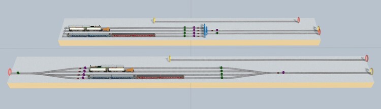

ich habe die Anlage "Fahrstraße durch Schalter auswählen" aktualisiert. Hinzugefügt habe ich
  • Die Unterstützung von Portalen (statt Weichenstraßen).
  • Die Unterstützung von „Fahrstraßenbündeln“ womit eine Gruppe von Fahrstraßen gemeint sind, welche wahlweise ausgewählt werden können. Dies sind notwendig, um mehrere Bahnhöfe auf der Anlage zu ermöglichen. Sie werden aber auch für die gegenläufigen Fahrstraßen eines Kopfbahnhofs benötigt.
Die aktualisierte Beschreibung und die aktualisierte Vorlage befindet sich hier. Die Portale sind hier beschrieben.
Hello everyone
I have updated the layout "Select route by switches". I've added
  • Support for portals (instead of turnouts).
  • The support of "route bundles", which means a group if routes that can be selected optionally. This is necessary to enable several stations on the same layout. However, they are also needed for the opposing routes of a terminus.
The updated description an the updated template can be found here. The portals are described here.
