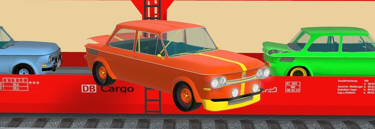

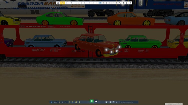

Hallo @ralf3,
Ich nochmal. Hattest recht mit dem streifen. War etwas langwierig. Beim umfärben des Frontspoilers färben sich noch die von Dir erwähnten Teile. Vielleicht nimmt sich ja der Erbauer des Modells @SualokinK der Sache an.;)
Gruß Christian

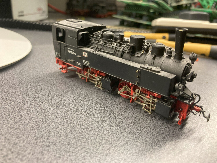

Yes, they are my most expensive locomotives. I want to see them run. There is an H0e track all around the layout. From the sawmill in the rear corner through the small station in the right, here is also a bogie station and a little railway depot for the narrow gauge. Via a three rail track trains may cross to the left side and the tracks lead to a little station in the mountain and also to the furniture factory which is positioned on the right again. A tunnel leads to a little shadow station underneath the sawmill where we started. It is combined with a sweeping loop.
Here is my little darling: Built from a kit from Weinert.
With its motor from Faulhaber it is running very smooth.
All in all i have 7 narrow gauge locos. From very simple and small Diesel engines up to this one but mostly steam locos.
You see narrow gauge is quite important for me. Whenever i can i visit narrow gauge railways, also in Sweden. I like the Osa-Bahn. My accountant is living there half the year.

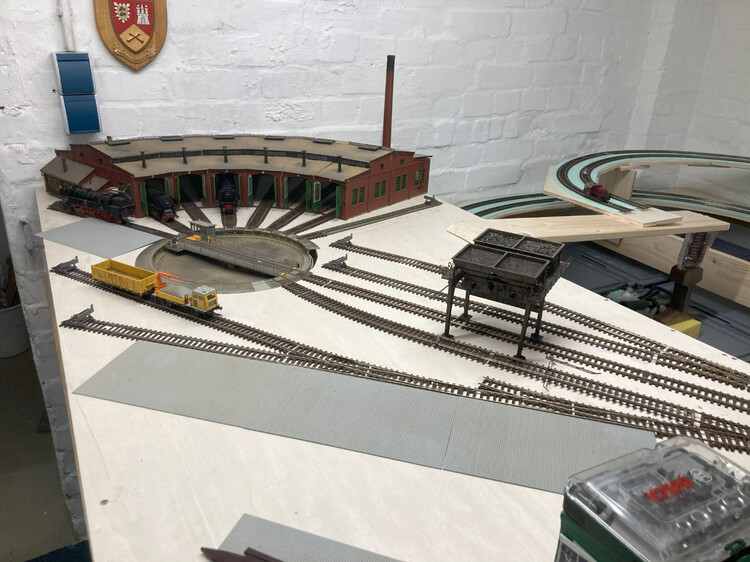

Posted

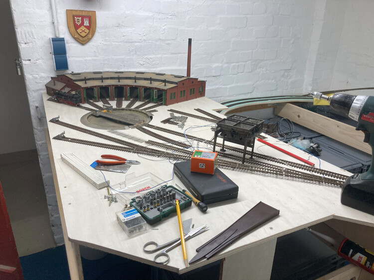

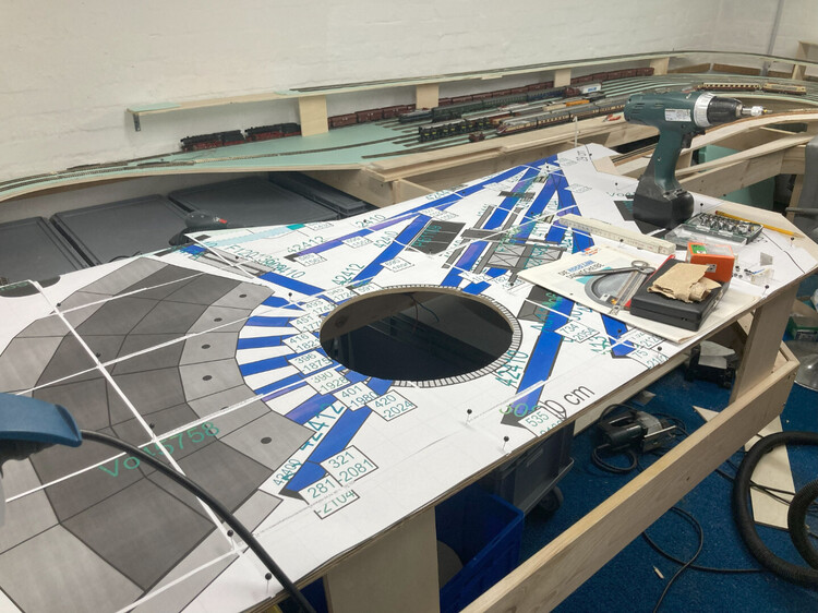

Das Plumpsklo hat seinen Deckel bekommen. Mit den Teilen, die ich heute morgen von der alten Anlage mitgebracht hab sieht es gaaanz langsam schon nach Modellbahn aus und nicht mehr so nach Holzlager.
Die Drehscheibe hat bei den Abgängen noch Lücken. Die Anzahl der Gleise ist halt reduziert.
Durch den Abbau 2er Gleiswendeln hab ich jetzt haufenweise gebogene Gleise übrig. Insgesamt ist die Anlage ja nur noch halb so groß wie früher. Auch was die Anzahl der Bahnhofsgleise anbelangt.
Die erste Untersuchungsgrube ist auch bereits eingepaßt.
Wenn im BW die Weichen mitsamt den motorischen Unterflurantrieben eingebaut sind, hätte ich auch einen fertigen Bereich in dem ich unabhängig von der sonstigen Anlage mit der Bodenbearbeitung und der Ausgestaltung anfangen könnte...B|. Die Weichen sind alle da, die Antriebe leider noch 75km entfernt. Aber ich kann ja die Bohrungen für die Stelldrähte schon vornehmen und die Leitungen für die Herzstückpolarisierungen sind eh schon an den Weichen angelötet. Und die Steckdose hat auch über den Lokschuppen gepaßt. Hintergrund ja oder nein, da bin ich noch unschlüssig. Einerseits ja, den Keller wird der Hintergrund aber auch nicht kaschieren können. Dieser Charakter wird so oder so erhalten bleiben.
Beste Grüße, Ralf

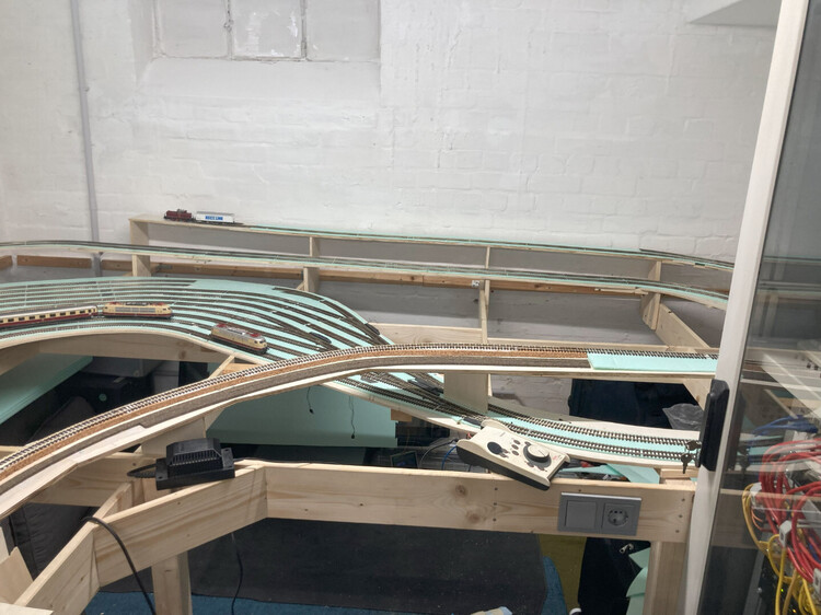

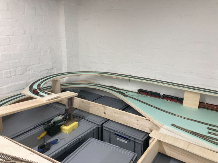

Posted

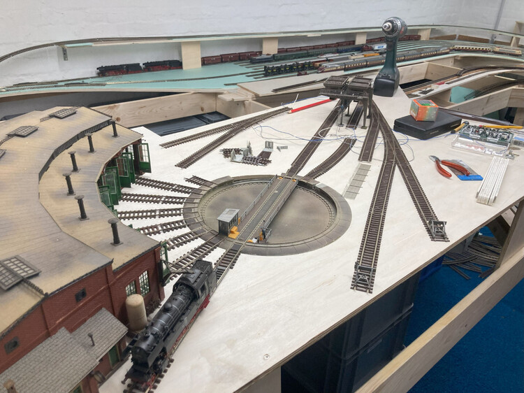

Heute war ich mal wieder ei paar Stündchen im Keller. Gleistechnisch ist das BW fertig. Bei der Hauptstrecke fehlen noch 4,8m um den Gleisschluß herzustellen. Provisorisch erst mal, bis die Steuerung des SB steht. Dann wird das provisorische Streckenteil durch den Bahnhof ersetzt. Vielleicht baue ich aber auch schon die westliche Gleisharfe des Bahnhofs, die würde die Zugänglichkeit zum SB vorerst nicht behindern, ich könnte dann aber mit der Nebenbahn anfangen, was ich eh vorhatte bevor der Bahnhof endgültig platziert wird, da deren Strecke ja am hinteren Anlagenrand verläuft. Morgen gibt es auch ein paar neue Fotos für die Dokumentation. Die gestoppte Fahrzeit der Köf, ich weiß, das ist kein Maßstab :D, beträgt auf der bisherigen Strecke jetzt 288sek. bei Vollgas. Später werden ihr derart lange Ausflüge erspart bleiben. ;)
Beste Grüße, Ralf

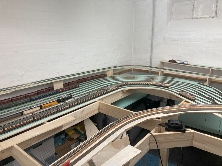

Posted
Sobald die fehlenden Füllstücke von Roco geliefert wurden kann ich hier mit der Geländebearbeitung anfangen. Die Plasik-Kopfsteinpflasterplatten von Kibri werden es wohl nicht werden. Da ich Zeit habe wird es wohl Spachtelmasse mit einzeln eingeprägten Steinen werden. langwierig und etwas langweilig aber wesentlich authentischer. Zuerst aber werden die neuen Füllstücke für den Drehscheibenrand farblich an den Rest der Drehscheibe angeglichen werden. Die war schon mal so schön gealtert.
Von der westlichen Rampe muß die 2. Stütze von links noch minimal angehoben werden. Kein Problem bei der Bauweise mit den seitlich am Rahmen angeschraubten Stützen.
In der östlichen Gleisharfe des SB fehlt noch eine Bogenweiche und die Gleisanschlüsse dafür.
Im westlichen Teil fehlen noch ein paar Linksweichen. Die die ich noch liegen hab sind alle vorbereitet für Unterflurantrieb und auf den möchte ich im SB verzichten. Noch ist aber reichlich Material bei der alten Anlage vorhanden. Die Hälfte ist inzwischen in Hamburg angekommen. Es fehlt noch das gesamte Schmalspur-Material.
Die seeehr provisorische Stütze für die wesliche Bahnhofseinfahrt wird noch diese Woche korrigiert. Ich muß doch nochmal ein wenig Holz im Baumarkt holen. Dann wird ein Querbrett mit der obligatorischen Stütze montiert. Da ich hier anschließend die westliche Bahnhofseinfahrt aufbauen möchte, ist das eh erforderlich. Die Weiche für die Ausfahrt auf die Nebenstrecke ist dann ein Teil davon und ich werde wieder ein paar von den gebogenen Gleisen los.
Beste Grüße, Ralf

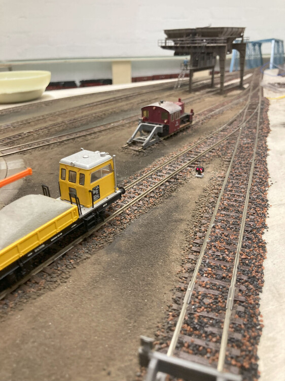

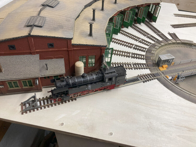

Dieses WE sind gemischte Aktionen geplant. Neben fluffigen Eierpfannkuchen hab ich im BW das erste Stück Gleis eingeschottert. Mal sehen wie es fertig mit dem Garnelenkies aussieht. Das erste Stück Oberfläche ist mit Sand bedeckt. Jeder der in den Keller kommt fragt jetzt ab schon wieder Weihnachten ist und wann es die Anissterne gibt. Vögel müssen auf Anis in ihrem Badesand völlig abgehen. Warum michen die sonst Anis mit rein? Jetzt bin ich beim Kit-Bashing. Das 2. Exemplar der Kastenbrücke für die Zufahrt zum BW ist eingetroffen und ich bin dabe aus zweien eine passende zu machen. Konisch wegen der Dreiwegweiche im Brückenbereich und dann auch noch schräg über die Hauptstrecke. Im MBS ging das dank der hervorragenden Brückenteile im Online-Katalog recht einfach. Bei den Plastikteilen schon ein wenig aufwändiger.
Der erste Versuch einen dreckigen verrußten BW-Boden darzustellen.
Die Untersuchungsgrube sieht noch viel zu sehr nach Plastik aus, da muß die Airbrush nochmal ran.

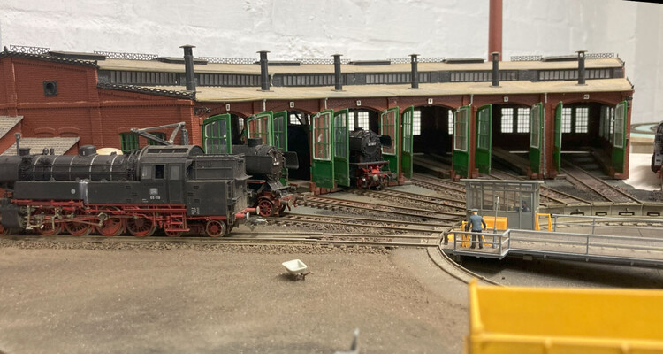

Hier mal ein kleiner Ausblich auf das BW aus der Kinderperspektive.
Heute hab ich das größte Lb bekommen, das man als Modellbahner überhaupt bekommen kann. Obwohl noch nicht fertig und das Miniatur-Wunderland ganz in der Nähe, sagte der 5-jährige Enkel unseres Nachbarn:"Die Eisenbahn ist Klasse!". Besser als so eine Bemerkung aus Kindermund geht wohl kaum. Morgen geht es mit der Steuerung weiter. Einbau der Unterflur-Antriebe und der passenden Decoder. Programmiert hab ich sie heute schon.
Beste Grüße, Ralf

The roundhouse is from my former layout. Meanwhile it looks a little flimsy to me. I don't like the glue stains in the doors windows. I will try to make the doors and also the windows a little dirty so that the glue from the beginners times are a little hidden under dirt.
Der Lokschuppen stammt von meiner früheren Anlage. Mittlerweile kommt es mir etwas dürftig vor. Ich mag die Kleberflecken in den Türfenstern nicht. Ich werde versuchen, die Türen und auch die Fenster ein wenig schmutzig zu machen, damit der Kleber aus den Anfängerzeiten ein wenig unter Dreck verborgen wird.
Best regards,
Ralf

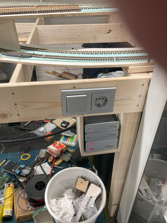

Heute war der "Erste" Tag :D
Der erste Schotterzwerg leuchtet
Die Zentraleninstallation ist fertig, Hauptschalter und Arbeitssteckdose sitzen.
und der erste Weichendekoder sitzt und die ersten Weichen schalten.

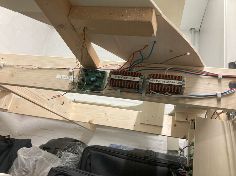

Nach reifliger Überlegung habe ich mich entschlossen die Dekoder doch dezentral zu setzen. Das spart doch jede Menge Leitungen und den Aufwand der klappbaren Dekoderplatten. So werde ich die Unmengen an Nagelschellen los, die seit Jahrzehnten im Lager Staub ansetzen (1000er Pack war seinerzeit günstiger) ;)
Ausreichende Querschnitte von der Versorgung zu den Verteilerpunkten, ab da reichen auch die modellbahntypischen Querschnitte. Morgen gibt es Nachschub an Leitungen, so dass auch die anderen Weichen angeschlossen werden können. Alles ohne Lüsterklemmen sondern verlötet und mit Schrumpfschläuchen isoliert.

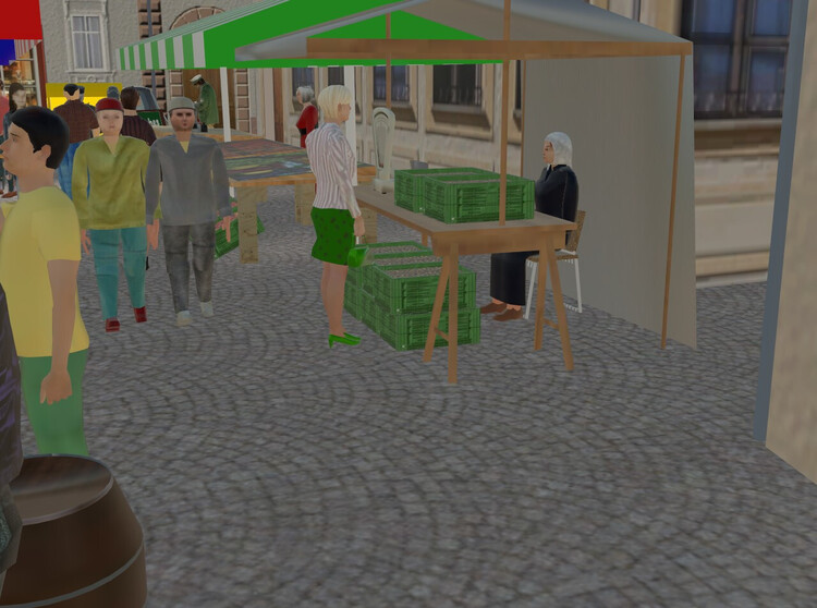

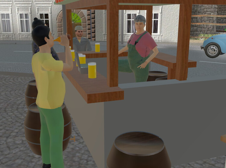

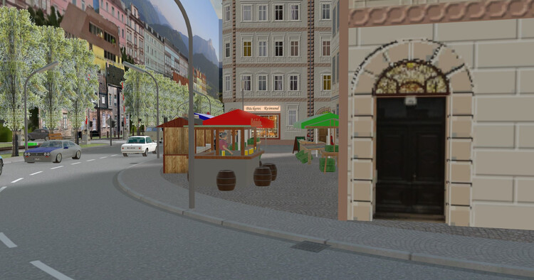

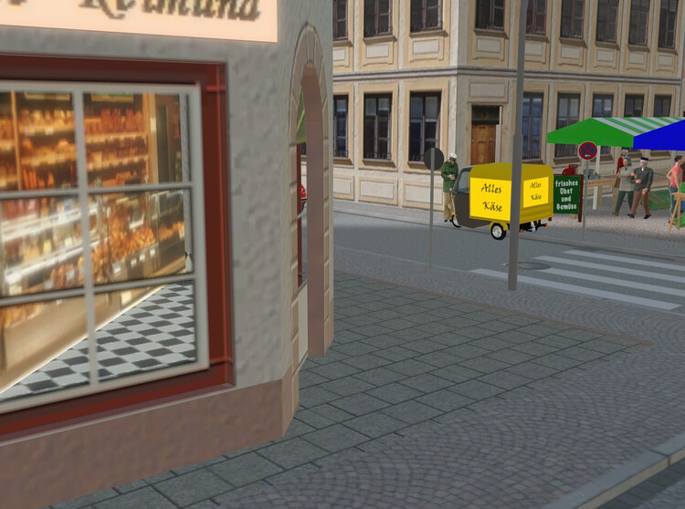

Die Stadt fängt langsam an zu leben. Es ist Freitag in Oberlaubach und somit Markttag. Alles ist eingerichtet und bereit, nur der Käuferansturm ist noch sehr dürftig...nämlich gleich null. Hoffen wir für die Landbevölkerung aus der Umgebung, dass sich das schnell ändert. B|
ok, nach einem Parkplatz für die Marktbeschicker muß ich noch schauen und der BMW ist auch noch ohne Insassen.
Aber das Bier ist schon Mal vorgezapft. Die Stimmung ist sonnig und durchweg optimistisch. Ja, auch der Capri fährt noch von allein.
Eine kleine Ecke für nen Markt findet sich halt immer.

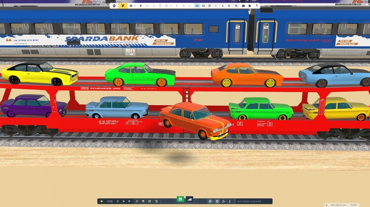

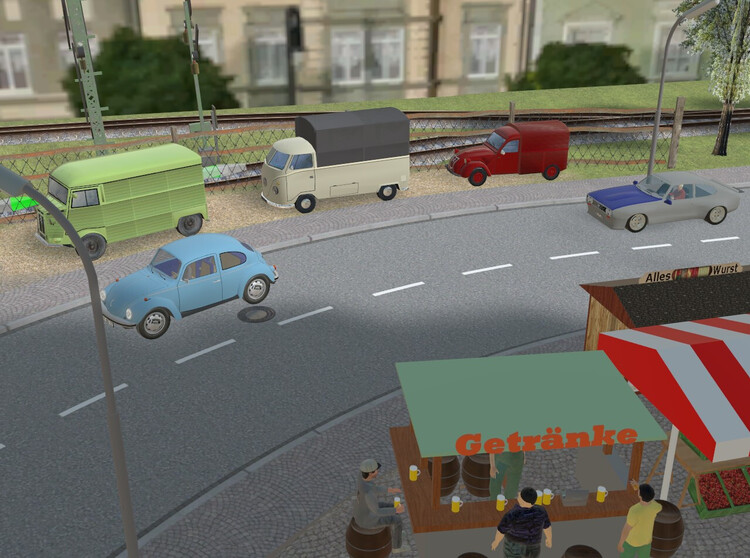

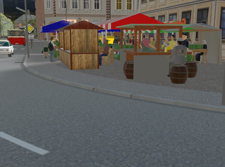

Mittlerweile ist Betrieb auf dem Markt. Leider hat der blöde Anlagenerrichter einen Teil der Verkehrszeichen vor der Anlage des Marktes gesetzt. So sieht das strenge Auge des Gesetzes mal wieder eine Einnahmequelle.
Auch der Gertränkestand macht mittlerweile Umsatz
Und als Ausgleich für die Halteverbotsschilder wurde ein kleiner Parkstreifen speziell für die Marktbeschicker angelegt, natürlich abgesichert gegen die Strecke dewr Nebenbahn.
Falls es aufgefallen ist, die Autos haben jetzt auch Fahrer.
Allerdings ist der unauffällige hellblaue Käfer von einer merkwürdigen Type besetzt. Nicht nur, dass er völlig verkrapft dicht hinter dem Lenkrad sitzt,
diese dunkle Gestalt hat sich, zumindest im Bereich des Marktes, vielfach eingeschlichen. Ein Agent der sich hinter seiner dunklen Sonnenbrille verbirgt? Ein Ermittler vom Gewerbeaufsichtsamt? Zumindest ist er einem kühlen Blonden nicht abgeneigt.
Obwohl, das ist wohl keine kühle Blonde
Das sieht eher nach einer Tarnidentität aus.
Ich werde weiter ermitteln um herauszufinden, was sich hinter dieser grauen Gestalt verbirgt.
Beste Grüße, Ralf
