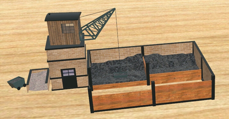

vor 48 Minuten schrieb Roter Brummer:
Wo sollte er denn sein?
Hallo @Roter Brummer,
bei mir sieht das jetzt so aus.
Gruß Jürgen
Bekohlung2.zip
Das beantwortet jetzt aber nicht die Frage.
vor 39 Minuten schrieb jloos:
vor 1 Stunde schrieb Roter Brummer:
Gruß Jürgen

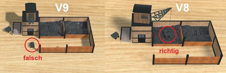

Startpunkt der Animation V8.5... und die erste Drehung ist im Uhrzeigersinn
... Startpunkt der Animation V9... und die erste Drehung ist entgegen dem Uhrzeigersinn
Das Modell ist von @Franz, der nicht mehr aktiv ist. So wäre die Frage am @Neo ob Du da eine Möglichkeit der Korrektur siehst?

vor 58 Minuten schrieb jloos:
Warum zeigst du es nicht mit zwei Screenshots, Jürgen?
Dann erkennt man sofort, was du (zu recht!) kritisierst.
Die Drehrichtung ist jetzt auch verkehrt herum.
Ursprünglich drehte der Kran sich vom Bansen im Uhrzeigersinn zum Tender.
Jetzt dreht er sich vom Boden vor der Eingangstür über den Bansen und die Lok hinweg bis zum Tender.

vor einer Stunde schrieb Goetz:
Ich habe die V8.. nicht mehr, nur die V9. Deswegen habe ich die Anlage hochgeladen, damit jeder das ausprobieren kann.
Doch nachdem @Roter Brummer gefragt hat, wie der Kran denn laufen soll, war ich der Meinung, das Problem tritt nur bei mir auf, nicht bei den anderen. Deswegen das Video.
Gruß Jürgen
vor 3 Minuten schrieb jloos:
Dann hättest du mit der V9 einen Screenshot vom falschen Startpunkt machen und den richtigen Startpunkt darauf mit einem Kreuz oder Kreis markieren können.
So sähe man sofort, was du meinst und müsste nicht erst eine Anlage laden oder gar ein Zip File öffnen und durchsuchen ...
Am 18.12.2024 um 07:49 schrieb jloos:
mit der V9 hat sich die Drehrichtung des Turmkrans der Bekohlungsanlage AF8373A9-2528-46DE-985E-832A9C41B206 verändert.
Aber @Goetz, ich habe doch sehr ressourcenschonend angefragt und 5 Tage keine Antwort bekommen. Da habe ich gedacht, ich muss den Fehler besser dokumentieren.
Gruß Jürgen
Es kann sein, daß ich bei der Einrichtung der Steuerung versehentlich die Position der Animation geändert habe. Als Startposition sollte dies wie in V8 sein. Da ich erst wieder in einiger Zeit an meinen Rechner komme, kann vielleicht jemand anderes sich das anschauen?
... Du kannst Dich weiterhin in der Karibik ausruhen... die Definition der Animation stimmt (soweit man sehen kann).
... was man allerdings auch sehen kann, daß der Animationsanfang schon auf dem Vorschaubild in V9 nicht stimmt...

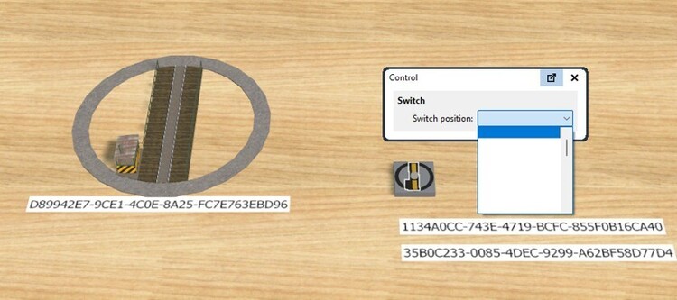

Hello, works in V8.5 , the connection works in V9 but we cannot see the switch positions. Maybe already mentioned?
Hallo, funktioniert in V8.5, die Verbindung funktioniert in V9, aber wir können die Schalterstellungen nicht sehen. Vielleicht schon erwähnt?
Regards, Herman
ich werde versuchen, die Bekohlungsanlage zu reparieren. Einige der alten animierten Modelle verwendeten negative Skalierungen, die eher zufällig bisher funktioniert haben, nun in V9 aber Probleme machen. Je nach Komplexität kann ich das aber auch ohne Originaldaten reparieren.
Die leeren Signalbegriffe werden mit dem nächsten Update behoben sein.

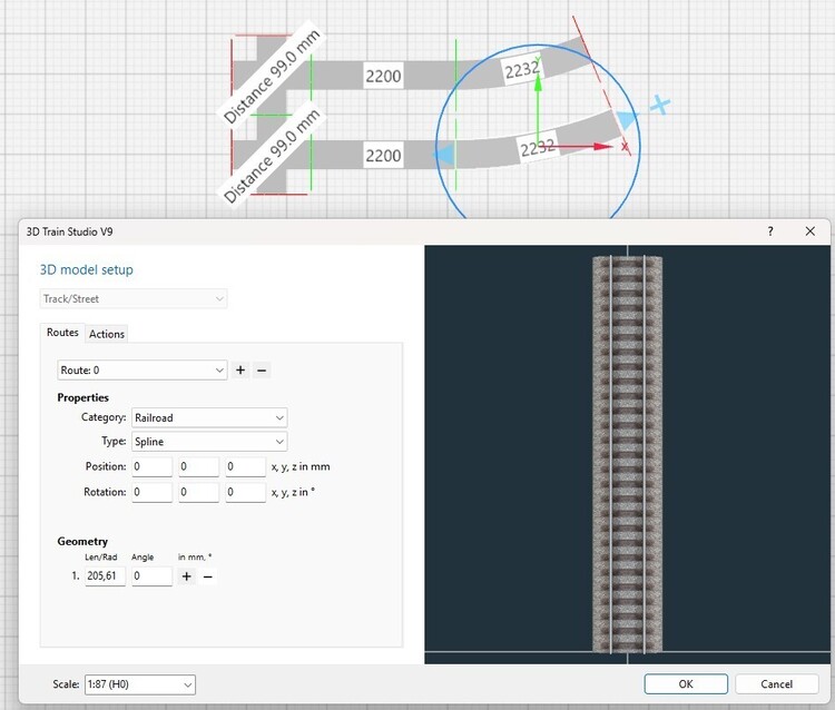

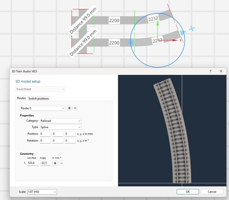

Hello, when using the track editor after using "follow path" I saw this in V9. So I did the same in V8.5. I did not change the values, only showed them.
Hallo, bei der Verwendung des Spureditor nach der Verwendung von „Pfad folgen“ habe ich dies in V9 gesehen. Also habe ich das gleiche in V8.5 gemacht. Ich habe die Werte nicht geändert, sondern sie nur angezeigt.
Regards, Herman
Extra info for @Neo
If I use in that example -99 in follow path, everything is fine. But if I use "invert path", this occurs in V9. ( example Märklin HO K-track )
Kind regards, Herman

Die Bekohlungsanlage funktioniert nun auch wieder korrekt.

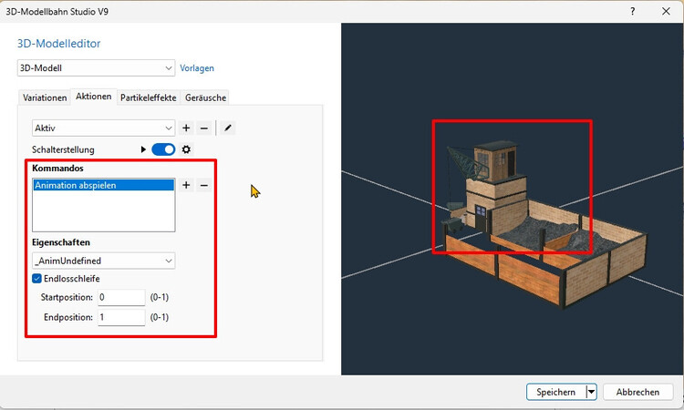

Eine Bitte hätte ich an @Neo: Wenn ich bei den Blinkern wie von @BahnLand vorgeschlagen auch den Aus-Schalter entsprechend konfigurieren will, dann muss ich jeden Eintrag speichern, weil das MBS dann den Eintrag von 0 auf 1 setzt, wenn ich eine weitere Animation bearbeite. Das fällt speziell bei der Warnblinkanlage unangenehm auf, denn bei anderen Computerprogrammen muss ich nicht jede Änderung sofort speichern. Kann man das ändern, dass nicht der Wechsel von off auf on oder das hinzufügen einer Animation genügt, um den eben gemachten Eintrag durch das MBS rückgängig zu machen? Denn die Idee mit den Schaltern ist gut, deren Bearbeitung sehe ich aber noch nicht optimal.
Walter
vor 34 Minuten schrieb Klartexter:
Ich kann dir nicht ganz folgen, warum musst du jede Änderung sofort speichern? Speichern musst du erst, wenn du die Bearbeitung abschließen möchtest.
Vielleicht wird es so verständlicher. Ich generiere einen neuen Schalter und stelle den im Off auf 0:
Dann füge ich eine weitere Animation zu diesem Schalter hinzu:
Und wenn ich dann nochmal auf die erste Eingabe klicke, dann steht die Eingabe wieder auf die voreingestellte 1:
Das lässt sich nur verhindern, wenn nach jeder Eingabe sofort abgespeichert wird. Das gilt aber nur für den Off-Bereich, bei aktiven Animationen kann ich jede Menge hinzufügen, ohne dass sich die vorherige Eingabe ändert. Ich hoffe, das es jetzt verständlicher erklärt ist.
Walter
Hallo Walter,
Du hast wahrscheinlich die Eingabe von "0" bei der ersten Animation nicht "abgeschlossen", sondern direkt nach deren Eingabe mit "+" die zweite Animation hinzugefügt. Damit ist die "0" der ersten Animation nicht wirksam geworden. Wenn Du die "1" mit "0" überschreibst, schließe die Eingabe bitte mit <Enter> oder durch Verlassen des Eingabefeldes mir dem "Tab-Pfeil" ab. Dann ist die "0" wirksam. Wenn Du dann nach der Eingabe der zweiten Animation und deren "0"-Eingabe (ebenfalls mit Abschluss) wieder zurück wechselst, steht auch bei der ersten Animation die "0" drin.
Bearbeitet von BahnLand
Hallo Walter,
es ist so wie BahnLand beschreibt, deine Eingabe wird erst wirksam, wenn der Tastaturfokus das Eingabefeld verlässt. Da der Fokus durch den Plus-Button aber nicht geändert wird, wird das Feld nie verlassen, wenn eine neue Animation erstellt wird, und der Wert geht verloren. Drücke "Enter", um die Eingabe zu bestätigen. Ich werde aber dennoch prüfen, ob sich das Verhalten verbessern lässt.
