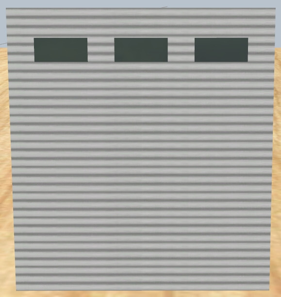

  3. Hallo, den Namen kannst Du frei wählen. Akzeptiert werden vom MBS .jpg, .png und .dds Dateiformat (bevorzugt .png und dds) Für die LODs gibt es keine extra Texturen, Du mußt nur die eine Textur nach Deinen Wünschen anpassen. Gruß EASY

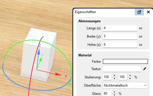

  9. ... der Quader ist kein Spline-Modell. Du gibst ein, wie groß der Quader sein soll und der Quader wird dynamisch vom MBS erzeugt... mehr ist das nicht...

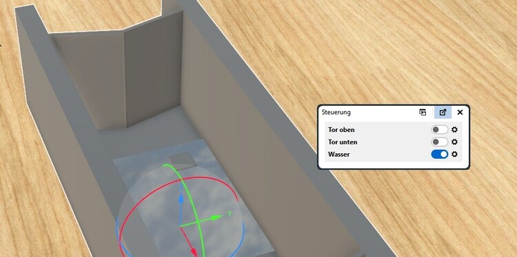

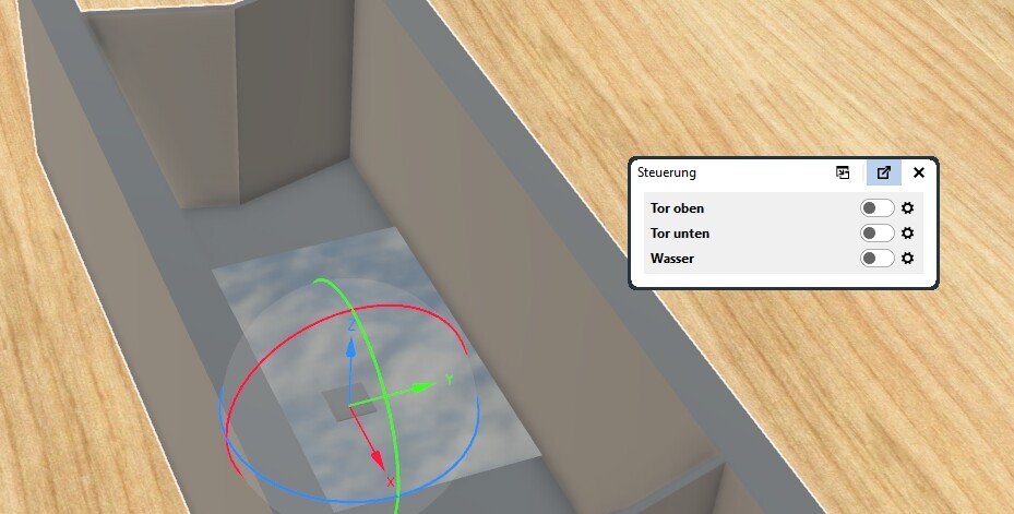

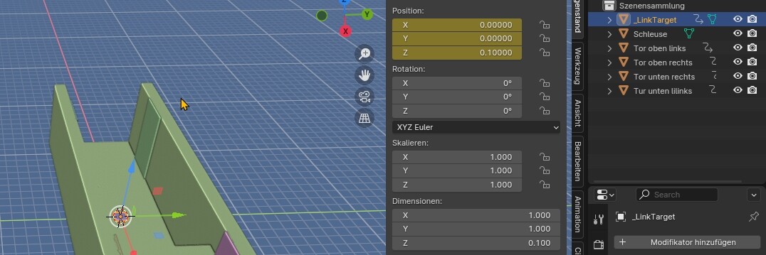

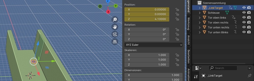

    ... habe ich zuerst ausprobiert... ... mit dieser .anim Tor unten;0;49;NoAutoPlay;NoLoop Tor oben;50;99;NoAutoPlay;NoLoop Wasser;100;149;NoAutoPlay;NoLoop Ergebnis im MBS mit einer Ebene die mit dem Modell verknüpft ist... ... das _LinkTarget Objekt bewegt sich nach oben... die Ebene folgt der Animation nicht... ... oder habe ich da noch irgendwo eine falsche Definition drin? Gruß EASY
  15. Hallo @Neo bei der Diskussion in "Wiederholgenauigkeit beim Anhaltepunkt" ist mir folgendes in den Sinn gekommen: Ist es möglich ein Objekt zu so zu definieren (ähnlich _LinkTarget), daß ein mit dem Modell verknüpftes Objekt die Animationsbewegung von _LinkTargetAnim übernimmt? Dies würde die Gestaltung von Liften oder Schleusen sehr vereinfachen. _LinkTargetAnim hat eine vertikale Animation in in der Position definiert -> Alle verknüpften Objekte folgen dieser Animation. Ganz ohne Kontaktpunkte, Hilfskonstruktionen mit "Lift Lok"... Gruß EASY

  18. Hallo, ... da ich verspielt bin, noch eine Möglichkeit für eine Animationsdarstellung in lua (ohne timer ; sondern mit deferredCall() / defer()) local steps = 250 -- Anzahl Zwischenschritte local dt = 0.03 -- Animationszeit local Wasser = $("Wasser") -- Bewegungsobjekt if not deferredCall then if not controller.variables.aktiv then -- Bewegung ? (Sicherung für nervöse Finger am Schalter !) if controller.state == 0 then -- Senken local z0= Wasser.transformation.position.z -- Ist Position in z local z1= $("Wasser unten").transformation.position.z -- Soll Position in z local dz = z1-z0 -- Höhendifferenz local step = dz/steps -- Schrittweite in z -- Variablen zwischenspeichern Wasser.variables.dz = dz Wasser.variables.steps = steps Wasser.variables.step = step if math.abs(dz) > 0.001 then -- Ist nicht schon auf Position? controller.variables.aktiv = true -- Bewegung ! defer(dt, "bewegen") end else -- Heben local z0= Wasser.transformation.position.z local z1= $("Wasser oben").transformation.position.z local dz = z1-z0 local step = dz/steps Wasser.variables.dz = dz Wasser.variables.steps = steps Wasser.variables.step = step if math.abs(dz) > 0.001 then controller.variables.aktiv = true defer(dt, "bewegen") end end end elseif deferredCall=="bewegen" then local posw=Wasser.transformation.position -- Position posw.z = posw.z + Wasser.variables.step -- z-Position Wasser.transformation.position=posw -- Position neu setzen Wasser.variables.steps = Wasser.variables.steps -1 -- Schritte -1 if Wasser.variables.steps >0 then -- Position nicht erreicht? defer(dt, "bewegen") else -- Position erreicht controller.variables.aktiv = false -- keine Bewegung -- Variablen löschen Wasser.variables.dz = nil Wasser.variables.steps = nil Wasser.variables.step = nil end endP.S. Für solche Lösungen muß man schon genau verstehen was passiert, sonst erzeugt man schnell Endlosschleifen... und es erzeugt viele Aufrufe... Wasserpegel 02.mbp P.P.S (V 9.5 , geht vom Prinzip her auch in Vorgängerversionen) Gruß EASY
  19. Hallo, ... es gibt noch eine Lösung ohne Hilfsobjekte, die nur die 3 Ebenen für die Wasserdarstellung verwendet... In lua sieht das z.B. für oben so aus local Wasser=$("Wasser") -- bewegtes Wasser local posw=Wasser.transformation.position -- Position speichern local posz=$("Wasser oben").transformation.position.z -- Referenzposition in z posw.z=posz -- Referenzposition in z übernehmen Wasser.transformation.position=posw -- bewegtes Wasser auf Position setzenWasserpegel 01.mbp P.S. um es universell zu machen, könnte man die Wasserobjekte noch in Objekt-Variablen der beiden Gleiskontakte hinterlegen. Gruß EASY
  20. Hallo ... als kleine Ergänzung noch in lua local posw=$("Wasser").transformation.position local posref=$("Wasserreferenz").transformation.position posw.z=posref.z $("Wasser").transformation.position=posw Gruß EASY
  21. Hallo, ... theoreitsch über einen timer möglich, der die Bewegung in kleinen Schritten bewegt, ist allerdings eine Fummelei alles synchron zu halten. Mit dem Trick von @Atrus kann man allerdings, wenn die "Bewegungslok" die Endposition erreicht hat, die Endposition des Wassers (genau) korrigieren. Da die Abweichung nicht sehr hoch ist, fällt das kaum auf. Als Referenz kann man auch den z-Wert der angrenzenden Wasserfläche nehmen, dann passt es zu 100%... Gruß EASY
