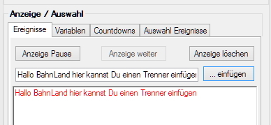

  5. Hallo Vermanus , ... eine direkte Aktion in der EV gibt es (leider) nicht. ... ich habe mein Plugin "MBS-EV-Fehlersuche" vor einiger Zeit dahingehend geändert, daß man in der EV eine Variable oder mehrere Variablen definieren kann, die als Haltepunkte fungieren. Die Variable(n) müssen nur mit "MBS_STOP" (groß oder klein geschrieben) als Anfang im Namen haben. Sobald ein Wert (egal was) zugewiesen wird, wird die Animation im MBS angehalten... (bei der "Anzeige / Auswahl" muß "ID 60 Variable wurde geändert" gesetzt sein) und der Variablenname als "Haltepunkt" aufgelistet... Gruß EASY
