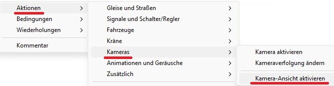

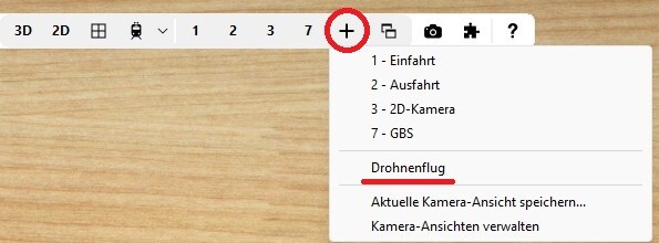

    Hallo @dbahr, du kannst jede gewünschte Kameraansicht (einschließlich Drohnenflug und allen Cockpitansichten) in der Kameraverwaltung speichern. Dabei bist du nicht mehr (wie bisher) auf 10 Ansichten beschränkt. Sondern du kannst 10 ausgewählten Ansichten die Shortcuts 0 bis 9 zuweisen. Und mit der Aktion "Kamera-Ansicht aktivieren" kannst du jetzt jede gespeicherte Ansicht per EV aktivieren. Viele Grüße Götz

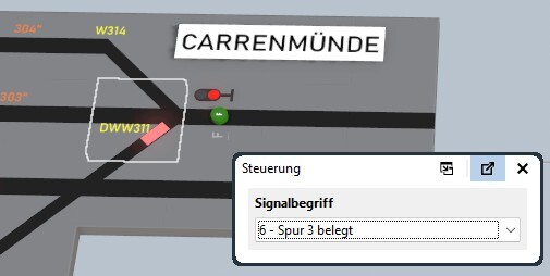

  2. So, wie du es auch bei den normalen Weichen gelöst hast: Indem du zusätzlich auch für die Stellungen 5 und 6 angibst, was zu tun ist.

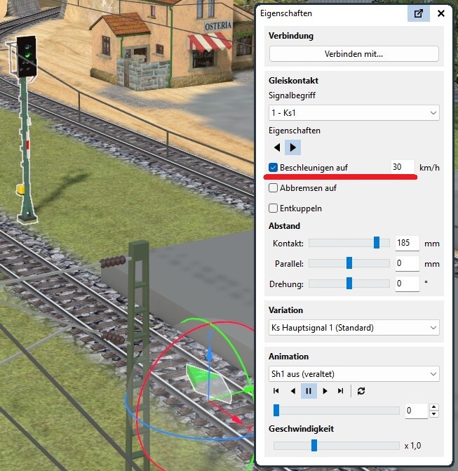

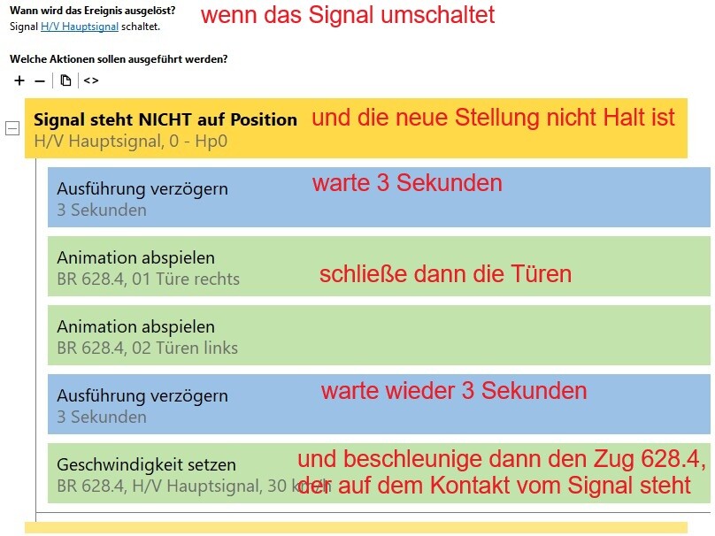

  3. entsteht dadurch, dass dein Signal die Eigenschaft hat, bei Stellung Fahrt den Zug auf dem Kontakt auf 30 km/h zu beschleunigen. In deiner EV steht aber: Das kann nur funktionieren, wenn das Signal selbst den Zug nicht beschleunigt. Deshalb musst du die Beschleunigung im Signal deaktivieren. Viele Grüße Götz
  4. Hallo @Andy1995, danke für deine Anlage. Der Fehler entsteht vermutlich dadurch, dass ein 3-Wege Baustein 2 Signalstellungen mehr hat als eine normale Weiche. Der Weg nach unten hat in Gelb die Stellung 5 und in Rot die Stellung 6 Viele Grüße Götz

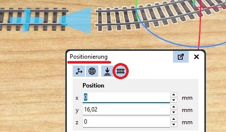

  8. Hallo Martin Zuerst klickst du bitte auf das blaue Dreieck am Ende des Gleises. Mit dem roten Pfeil vom Gismo kannst du den Radius verändern. Mit dem grünen Pfeil änderst du die Länge. Mit dem blauen Pfeil änderst du den Anstieg Und wenn du das graue Viereck mit der linken Maustaste festhältst und verziehst, bist du im Flexgleis Modus. Du kannst das Flexgleis an einem anderen Gleis andocken. Oder das freie Ende mit dem blauen Ring verdrehen. Viele Grüße Götz

  19. Hallo Martin, in Version 9 findest du das Symbol hier: Viele Grüße Götz

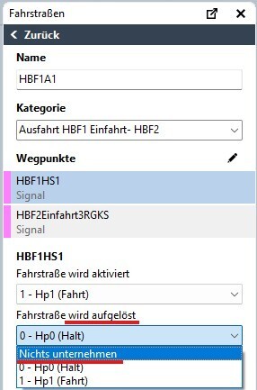

  20. Goetz antwortete auf Leslies Thema in Modellwünsche
  21. Diese Meldung kommt nach Aktivierung der Fahrstraße in Gleis 5, weil der Weg ins Gleis 5 früher frei wird. Sobald die erste Weiche verlassen wurde, ist der Weg nach Gleis 5 schon wieder frei, während der einfahrende Zug die Weichen danach noch blockiert.
  22. Dazu bin ich dir noch eine Erklärung schuldig: Die Aktion heißt Fahrstraße wird aktiviert/deaktiviert Dahinter steht der Name der Fahrstraße Einfahrt Gleis01 und dann einmal true und einmal false true heißt, sie wurde aktiviert. false heißt, sie wurde deaktiviert. Die Deaktivierung wird dadurch ausgelöst, dass der Zug das Ende der Fahrstraße erreicht. false ist also keine Besetztmeldung.

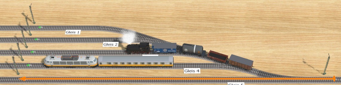

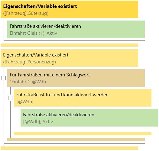

  23. Nun, du schickst nacheinander die Befehle "aktiviere FS1, aktiviere FS 2, aktiviere FS 3, aktiviere FS 4 und aktiviere FS 5" raus. Und du hast recht, dass eine belegte Fahrstraße bei Anforderung reserviert bzw. für die Aktivierung vorgemerkt wird. Eigentlich willst du aber für jeden Zug nur eine Fahrstraße anfordern und nicht alle fünf. Und je nach Zug ist es unterschiedlich, welche Fahrstraße du anfordern willst. Also musst du Bedingungen prüfen: Für den Güterzug aktiviert das Skript die Fahrstraße 1, egal ob die gerade belegt ist oder nicht. Wenn sie belegt ist, dann wird sie durch diesen Befehl für die Aktivierung vorgemerkt. Personenzügen stehen mehrere Gleise zur Wahl. Deshalb prüft mein Skript in diesem Fall für jeder der Fahrstraßen, ob sie frei ist. Wenn ja, dann wird sie aktiviert. Wenn nein, dann wird sie nicht vorgemerkt, sondern ignoriert. Und da mit Aktivierung einer Fahrstraße die anderen vier blockiert sind, ist so gewährleistet, dass für einen Personenzug auch nur eine Fahrstraße aktiviert wird. Wenn alle 5 Gleise belegt sind und ein weiterer Personenzug Einfahrt anfordert, dann wird keine Fahrstraße für ihn gestellt und er "verhungert" am Einfahrsignal. Diesen Sonderfall habe ich im Beispiel noch nicht abgefangen. Aber solange Platz im Bahnhof ist, läuft dieses Skript zuverlässig. Hier ist die Anlage dazu: Fahrstraßen für Güterzüge und Personenzüge.mbp Viele Grüße Götz
  24. Hallo @klaus.gretencord, Wenn ein Personenzug in deinem Bahnhof ankommt, dann aktivierst du nacheinander alle Fahrstraßen von 1 bis 5. Es wird zwar nur eine davon wirklich aktiviert. Aber die anderen vier gehen alle in Wartestellung. Und sie werden nacheinander alle aktiviert, sobald die Möglichkeit dazu besteht. Und wenn alle fünf aktiv oder in Wartestellung sind, werden weitere Anforderungen unter den Tisch fallen. Ich glaube, dass dein Ansatz nicht zu dem Ergebnis führt, welches du dir vorstellst. Viele Grüße Götz
