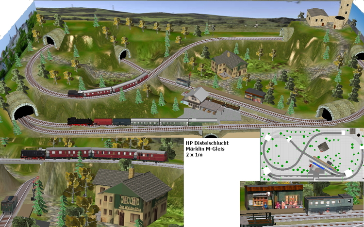

Modellbahnspass Geschrieben 9. September 2016 Geschrieben 9. September 2016 Hallo Leute Dieser threat ist für die wenigen Modellbahnplaner im Forum gedacht, die gern eine Anlage bauen wollen, aber nur wenig Platz haben. Ich werde ein paar Entwürfe vorstellen, die dem Anliegen "wenig Platz" entsprechen und dennoch m.E. viel Spaß machen. Beginnen möchte ich hiermit: Wer sich noch an die 60iger Jahre erinnert kennt nicht nur die Fahrzeuge, sondern auch die Fallerhäuschen, die ich "verbaut" habe. Gruß Modellbahnspass
Modellbahnspass Geschrieben 10. September 2016 Autor Geschrieben 10. September 2016 (bearbeitet) Hallo Leute Zunächst mal danke für die likes! Als Nachtrag noch der Gleisplan für Interessierte Realbauer. Die Anlagen in diesem Bericht werden, wie ich bereits "angedroht" habe, alle unter 3m² sein. Auf dieser Anlagenplanung fahren der VT70 von Piko, eine Köf von Brawa und eine 86er von Märklin. Wenn man die Autos und den VT70 austauscht (z.B. LVT772) könnte die gleiche Szenerie von Franken/Oberpfalz nach Thüringen oder Erzgebirge verlegt werden. Die Epoche ließ sich mit VT628 oder 642 variieren. Gruß Modellbahnspass Bearbeitet 10. September 2016 von Modellbahnspass
Vermanus Geschrieben 10. September 2016 Geschrieben 10. September 2016 Hallo Modellbahnspass, ja ich bin der mit bauen und wenig Platz Obiges Beispiel gefällt mir schon sehr gut. Bin schon sehr gespannt auf die weiteren Ideen von Dir. VGaÖ Vermanus.

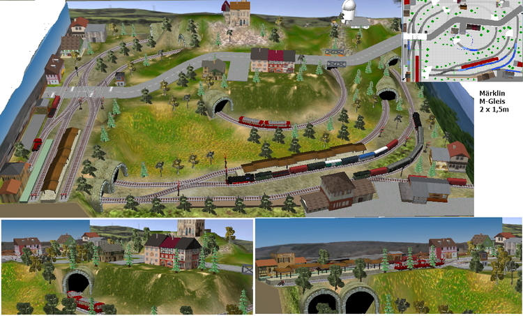

Modellbahnspass Geschrieben 11. September 2016 Autor Geschrieben 11. September 2016 Hallo Jungs Eure Reaktion auf den Bericht hat mich positiv überrascht. Ich möchte daher das Thema etwas weiter vertiefen. Gerade bei Kleinanlagen (im Realbau) ist es vorteilhaft, wenn man die Möglichkeit schafft, einen verdeckten Zugwechsel zu organisieren, um etwas Abwechselung in den Spielbetrieb zu bringen und für eine Überraschung zu sorgen. Durch das verdecken eines Teils der (kurzen) Strecke wird der verbleibende Rest wichtiger und erhält mehr Aufmerksamkeit. Es werden also 2 Fliegen mit einer Klappe geschlagen. Wer nun glaubt, das bei einer Kleinanlage von 2m² nur der bekannte Schienenbus und ein kleines Rangierzüglein verkehren könnte, dem möchte ich mit dem folgenden Entwurf eine Möglichkeit zeigen, wo durchaus auch 3-Personen-4achser Wagenzüge und Triebzüge aus dieser Größenordnung ihre Berechtigung haben. Mein Vorschlag ist in der Epoche 3 angesiedelt, kann aber ohne weiteres durch neues Rollmaterial jeder Zeit angepasst werden. Bahnlands Übersichten bieten genügend Auswahl. Auch die Bahnverwaltung ist bei diesem Motiv beliebig austauschbar. Im konkreten Fall habe ich mich etwas am Stuttgarter- bzw. Münchner Vorortverkehr mit Altbautriebwagen orientiert. Meine Anlage ist mit 2,2m² nur unwesentlich größer, als Henry`s Kleinstanlage für den 8eckigen Tisch. "Ich habe keinen Platz" kann wohl nicht mehr als Ausrede dienen, dafür werde ich mit den nächsten Entwürfen sorgen. Gruß Modellbahnspass
Henry Geschrieben 11. September 2016 Geschrieben 11. September 2016 Hallo Modellbahnspass hier zeigst Du beispielhaft, wie der obligatorische Tunnel am linken Anlagenrand durch eine Straßenunterführung mit Bahnsteigzugang glaubhaft ersetzt werden kann. Es muß ja nicht immer Gebirge sein --- meint Henry

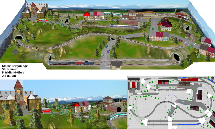

Modellbahnspass Geschrieben 26. September 2016 Autor Geschrieben 26. September 2016 Hallo Leute Die Anzahl der Zugriffe auf dieses Thema ist zwar nicht berauschend, aber da das Feedback in Form von likes doch recht groß ist, habe ich einen weiteren Entwurf für die Interessierten entwickelt. Es geht aber diesmal nicht ohne den "Berg" (am linken Anlageneck), aber ohne eine Burg! Dafür habe ich halt mal kurz das Kloster St. Bimmel zusammengestellt. In H0 würde ich dazu diverse Faller-Häuschen zum Umbau verwenden. Anhand der Texturen findet ihr einen Hinweis. Ich hoffe, das euch auch mein kleiner "Wallfahrtsort" gefällt. Gruß Modellbahnspass
BahnLand Geschrieben 26. September 2016 Geschrieben 26. September 2016 Hallo Modellbahnspass, "St. Bimmel" - find' ich gut. Viele Grüße BahnLand

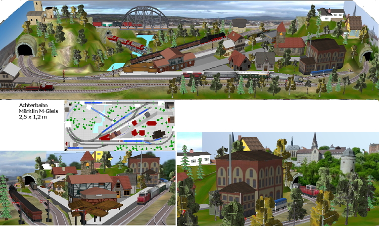

Modellbahnspass Geschrieben 4. Oktober 2016 Autor Geschrieben 4. Oktober 2016 Hallo Jungs Für den kleinen Leserkreis habe ich diesmal eine "Achterbahn" im Programm: Damit ist die Grenzgröße von 3m² erreicht, aber ggf. könnte die Längenausdehnung durch eine leicht "steilere" Querverbindung etwas gekürzt werden. Das würde aber auch kürzere Bahnhofsgleise zur Folge haben und demzufolge auch nur Kurzzüge a`la Schienenbus und Co. Gruß Modellbahnspass

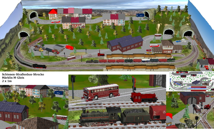

Modellbahnspass Geschrieben 9. Oktober 2016 Autor Geschrieben 9. Oktober 2016 Hallo allesamt! Vor einigen Jahren hat die Firma Brekina den sogenannten Schienen-Straßenbus als Modell heraus gebracht. Das knuffige Fahrzeug bereichert seitdem meinen Fuhrpark. Dafür braucht man natürlich auch eine Szenerie: Eine weitere Kleinanlage! (Nichts aufwendiges, aber auf den "Schistrabus" und seine Bedürfnisse abgestimmt) Schönen Sonntag wünscht Modellbahnspass
Wüstenfuchs Geschrieben 9. Oktober 2016 Geschrieben 9. Oktober 2016 Hallo Modelbahnspass, ich wußte gar nicht, das es Busse in Zweiwege ausführung gibt. Bisher dachte ich, das nur Baufahrzeuge und so damit Ausgestattet werden. HG C.Fuchs
Modellbahnspass Geschrieben 9. Oktober 2016 Autor Geschrieben 9. Oktober 2016 Diese Fahrzeuge waren mehr ein (missglückter) Versuch, den Personenverkehr auf dem Land moderner zu machen. Die Busse fuhren als ganz normale Straßenfahrzeuge bis zu dem nächsten Bahnhof, wurden dort auf entsprechende Fahrgestelle für die Bahn "aufgesetzt" und fuhren dann als "Schienenbus" auf den Gleisen weiter. Ziemlich umständlich und zeitraubend! Die von dir genannten "Unimog`s" haben direkt am Fahrzeug eine "Klappvorrichtung" um die Führungsachse auf die Schienen zu senken, bzw. die Lenkachse auszuhebeln. Diese technische Finesse hätte dem Schistrabus vielleicht eher Erfolge beschert. Gruß Modellbahnspass
Wüstenfuchs Geschrieben 9. Oktober 2016 Geschrieben 9. Oktober 2016 Hallo Modelbahnspass, danke für die Erklärung. Auf den Bild sah es erst für mich wie ein Zweiwegefahzeug aus. Allerdings weiß ich auch, das Deine Modelle nicht so Ausgefeilt sind wie die aus dem Katalog. HG C.Fuchs
BahnLand Geschrieben 9. Oktober 2016 Geschrieben 9. Oktober 2016 Hallo Modellbahnspaß, mit dem etwas eckigen Aussehen Deines Schiene-Straßen-Busses liegst Du gar nicht so falsch. Denn neben dem auch durch das Brekina-Modell bekannt gewordenen rundlichen Typ, den ich selbst im Eisenbahnmuseum Bochum-Dahlhausen fotografieren konnte, gab es auch einen etwas "kantigeren" Prototypen von Krauss-Maffei (siehe Bild und Beschreibung (Position 10)) , von dem es alledings kaum Bilder gibt. Viele Grüße BahnLand
Modellbahnspass Geschrieben 10. Oktober 2016 Autor Geschrieben 10. Oktober 2016 Hallo Bahnland Zunächst mal Danke für deine Bilder. Ich bin nicht so der Internet-Rechercheur. Daher vergleiche ich meine Modelle nicht mit Vorbild-Fotos, wenn aber Beweismittel zur Verfügung gestellt werden, freue ich mich natürlich auch. Einige meiner Veröffentlichungen nach "Vorbild" sind aus meiner Erinnerung entstanden und wurden durch deine Bilder belegt (Z.B. Dagebüll, Ording). Dein Kommentar zu meinem "Vorstellungs-Diorama" für die Baureihenübersicht zeigt mir, das ich mit meiner Vorstellungskraft durchaus nahe am Puls der Zeit bin. Ohne genaues Vorbild meinerseits hast du einen von mir gewünschten Wiedererkennungswert wahrgenommen. Dies dürfte dir allerdings bei folgendem Entwurf schwerfallen: Rein fiktiv in der Distelschlucht Mit 2m² wieder eine H0-Anfänger-Anlage mit dem üblichen Tunnel, Burg und kurzen Zügen. Auf den Schienenbus habe ich bewusst verzichtet. Dafür habe ich einen Kittel-Dampftriebwagen und eine V36-Wendezuggarnitur eingesetzt. Immer mal was Neues. Gruß Modellbahnspass.

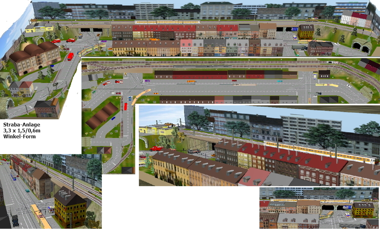

Modellbahnspass Geschrieben 2. November 2016 Autor Geschrieben 2. November 2016 Hallo Leute Um die Vielfalt der Motive, die man auf maximal 3m² verwirklichen kann etwas abzurunden, habe ich erneut das Thema Straßenbahn ins Programm genommen. Mit 2,5m² Grundfläche habe ich ausgesprochen üppig agiert. Die Längenausdehnung wäre sicher um mehrere cm einzuschränken, ohne den eigentlichen Spielbetrieb zu stören. Durch die schmale Bauform (und engen Gleisradien) isz die Anlage leicht auf "Anrichten" in ein Eckchen eines Zimmers aufzubauen. Gruß Modellbahnspass

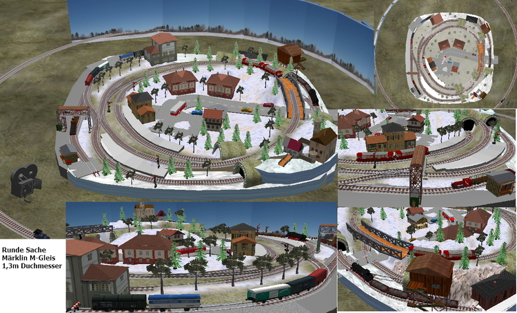

Modellbahnspass Geschrieben 1. Juli 2017 Autor Geschrieben 1. Juli 2017 Hallo Leute Für Freunde einer Kleinanlage möchte ich mein Angebot von Modellbahnanlagen mal abrunden: Eine kleine Erfrischung mit dem Durchmesser 1,3 Meter Anmerkung: Der Hintergrund und die gegenüberliegende Kamera können auf dem Außenkreis in die gewünschte Position fahren und somit die Szenerie variabel abbilden. Der Runde Tisch bietet von allen Seiten Einblick auf die Anlage. Gruß Modellbahnspass

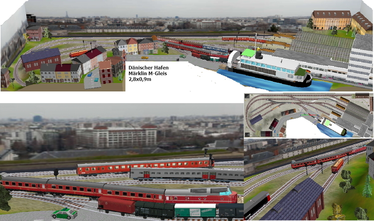

Modellbahnspass Geschrieben 31. August 2017 Autor Geschrieben 31. August 2017 Hallo Leute, auch kleine Modellbahnanlagen können international betrieben werden: Hier mal ein Beispiel für eine Dänische Modellbahn Gruß Modellbahnspass

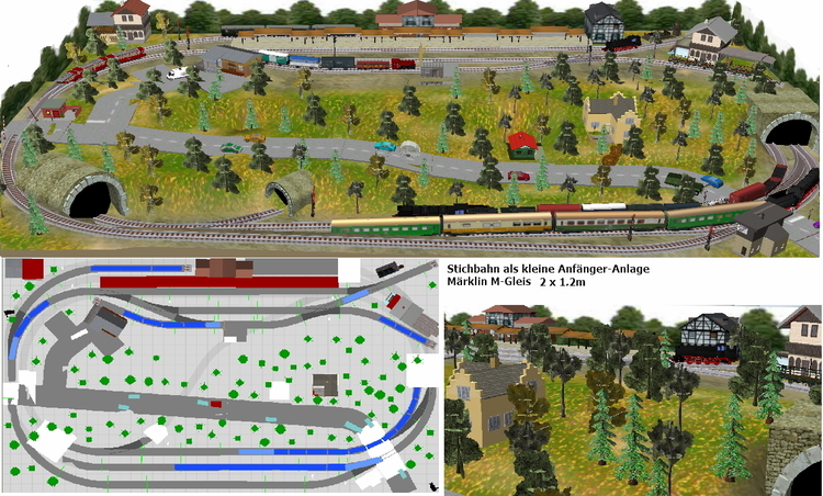

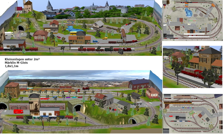

Modellbahnspass Geschrieben 6. September 2017 Autor Geschrieben 6. September 2017 Hallo Leute warum immer in die Ferne schweifen, wenn das gute liegt so nah. Hier wieder 2 Modellbahnanlagen im Kleinformat für den Anfänger oder platzbeschränkten Modelleisenbahner: Es geht manchmal mehr auf 2m², als man denkt. Gruß Modellbahnspass
Wüstenfuchs Geschrieben 8. September 2017 Geschrieben 8. September 2017 Hallo Modelbahnspass, Ich kann mich nur immer wieder Wundern was Du alles auf so engen Raumverwirklicht's. Ich hatte mich vor etlichen Jahren mal mit der Planung einer Kleinanlage, die in meinen Bettkasten untergebracht werden sollte, beschäftigt. Beim Aufräumen meines Wohnwagens sind mir meine alten Planungsskitzen letzlich wieder in die Hände gefallen, vieleicht mache ich daraus mein nächstes Projekt. HG Wüstenfuchs
