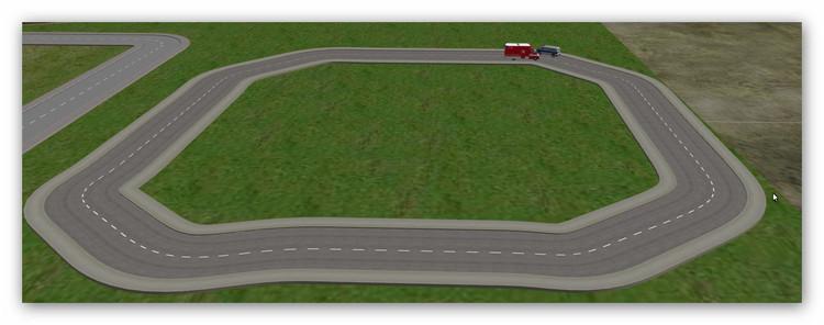

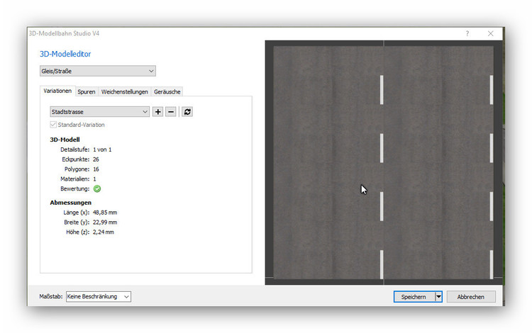

Neo Posted October 26, 2017 Posted October 26, 2017 Hallo FeuerFighter, gefällt mir schon sehr gut. Es macht den Anschein, als würdest du für ein Splinesegment eine Straße mit 3 Markierungen verwenden. Wenn du das Segment auf eine Markierung und einen Freiraum beschränkst, dann sollte die gesamte Straßenmarkierung einheitlicher sein. Viele Grüße, Neo
FeuerFighter Posted October 27, 2017 Author Posted October 27, 2017 Hallo Neo, vor 9 Stunden schrieb Neo: als würdest du für ein Splinesegment eine Straße mit 3 Markierungen verwenden das wird noch geändert ich habe vorerst zum Testen eine vorhandene Textur genommen. Da ich anscheinend auf den richtigen Weg bin werde ich mich mal an die Feinheiten machen. Eine Frage dazu habe ich noch, da die Strasse und der Bürgersteig austauschbar sind wäre es sinnvoll Varianten zu erstellen oder Tauschtexturen anzubieten. Gruß FeuerFighter
Neo Posted October 27, 2017 Posted October 27, 2017 Hallo FeuerFighter, Gerade eben schrieb FeuerFighter: Eine Frage dazu habe ich noch, da die Strasse und der Bürgersteig austauschbar sind wäre es sinnvoll Varianten zu erstellen oder Tauschtexturen anzubieten. ich würde Variationen bevorzugen, da Tauschtexturen manuell vom Benutzer erzeugt werden müssen und daher eher für individuelle Vorstellungen geeignet sind (wie z.B. Nummernschilder oder die Beschriftung einer Ortstafel). Viele Grüße, Neo

FeuerFighter Posted October 27, 2017 Author Posted October 27, 2017 Hallo Neo, dann werde ich Varianten erstellen und zusätzlich nach und nach einen Zebrastreifen, Kreuzung, Abfahrt etc. Ich glaube dass ich mit weniger als 10 Modellen alles erschlagen kann. Die Textur habe ich nun neu gezeichnet und die beiden Modelle sin im grünen Bereich. Ich hoffe, dass es so in Ordnung ist. Gruß FeuerFighter

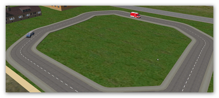

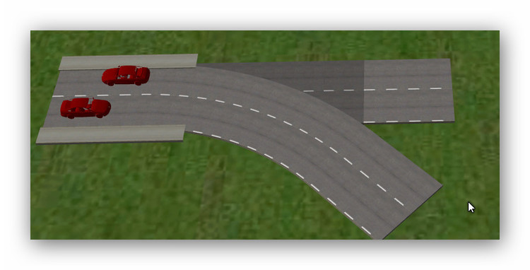

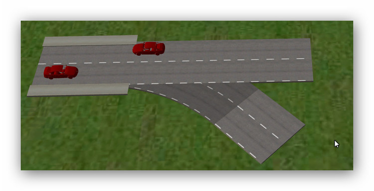

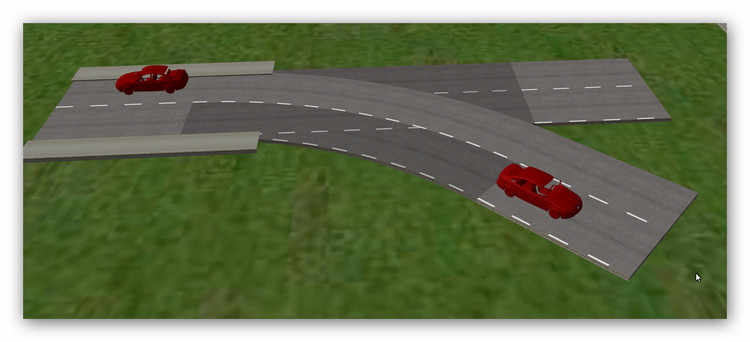

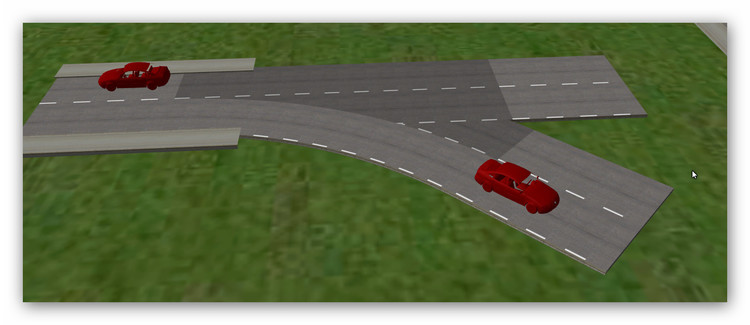

FeuerFighter Posted October 27, 2017 Author Posted October 27, 2017 Hallo Freunde, zurzeit versuche ich mich an den Weichen, aber so ganz verstehe ich die Logik nicht. Sie schalten zwar jeweils die Spuren aber sowie eine Spur geschaltet ist fährt das Auto auf der anderen Spur nicht mehr auf der Weiche weiter. Das heisst, ich kann die Doppelspur nicht gesamt schalten. Siehe Bilder. Na ja dann gehe ich jetzt erst mal zwei Stunden in Wald und Wiese spazieren damit ich den Kopf wieder frei bekomme. Gruß Feuerfighter
Neo Posted October 27, 2017 Posted October 27, 2017 Hallo FeuerFighter, wenn pro Weichenstellung mehrere Spuren gleichzeitig aktiv sein sollen, dann musst du auch mehrere Aktionen "Spur aktivieren" pro Weichenstellung definieren. Viele Grüße, Neo
FeuerFighter Posted October 27, 2017 Author Posted October 27, 2017 Hallo Neo, Danke für die Hilfe manchmal sieht man den Wald vor lauter Bäumen nicht. Jetzt fahren die Autos flüssig. Nur vorweg bemerkt die Linien in der Weiche werden noch verschwinden und einen Bürgersteig wird es auch geben. Gruß FeuerFighter

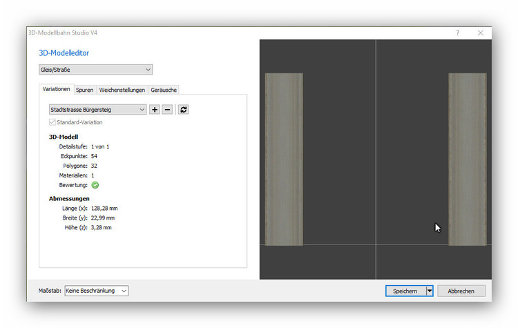

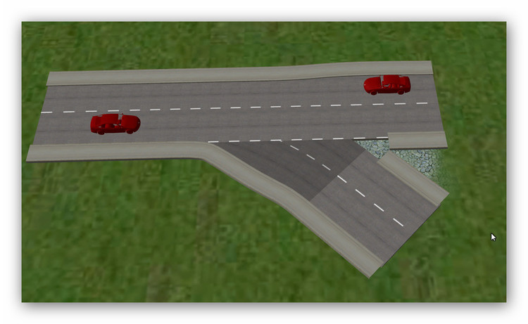

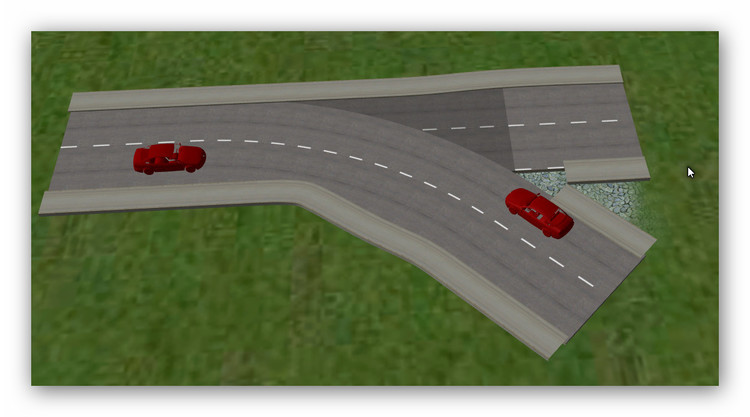

FeuerFighter Posted October 27, 2017 Author Posted October 27, 2017 Hallo Freunde, ich stelle noch mal zwei Bilder rein mit Bürgersteig. Was mir noch nicht so gefällt sind die weißen Randstreifen die automatisch durch Anlegen der zweiten Spur entstehen. Allerdings kenne ich das Problem auch von einem anderen Programm dort hat man es offensichtlich auch nicht lösen können. Gelöst habe ich es mit einem halben Bürgersteig den man dann auf der zweiten Seite einmal um 180 Grad drehen muss. Ich wollte keine zwei halben Bürgersteige links und rechts bauen, was natürlich ohne großen Aufwand möglich ist, wäre dann aber ein weiteres Eigenständiges Modell. Sagt mal Euer Meinung dazu. Die einzelnen Bürgersteige kann man natürlich besser anpassen. Ich habe sie nur mal auf die Schnelle eingefügt. Gruß FeuerFighter

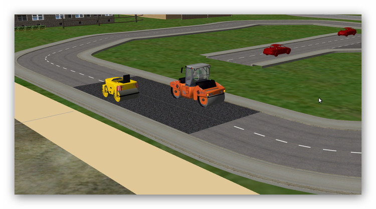

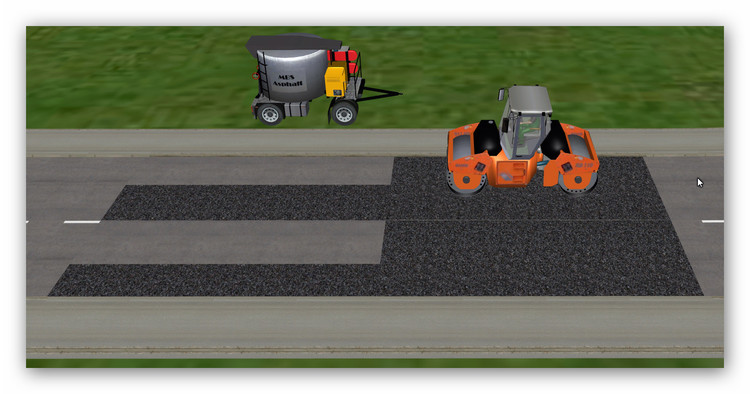

FeuerFighter Posted October 27, 2017 Author Posted October 27, 2017 Hallo alle zusammen, und hier mal die erste Variation, eine frisch geteerte Straße. Da ergeben sich jede Menge Möglichkeiten wie zum Beispiel nur eine Hälfte mit Teer und die andere mit Asphalt usw. An dieser Stelle mal ein dickes Lob an Neo hier ist Dir wirklich etwas gelungen was ich mir schon lange gewünscht habe. Jetzt hoffe ich nur noch das in den nächsten Jahren auch Bones für den Modellbau möglich sind, dann könnten man tolle Menschen und Tiere zum Laufen bringen. Natürlich hat fmkberlin so etwas schon gebaut und super gemacht, aber mit Bones würde es noch natürlicher aussehen. Gruß FeuerFighter

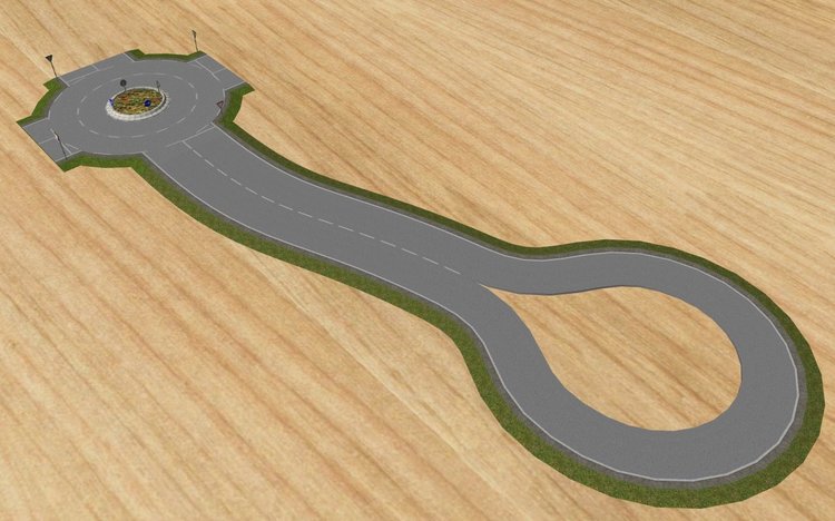

Roter Brummer Posted October 27, 2017 Posted October 27, 2017 Hallo FeuerFighter die Straßen sehen gut aus. Gibt es dann auch welche mit Bankett als Überlandstraße? Ich hatte ja auch schon mal ein bisschen mit Straßen experimentiert und finde eine einspurige Variante extrem hilfreich, weil man mit ganz wenig Modellen unglaublich viele Möglichkeiten bekommt.t. So eine Wendeschleife ist für eine Modellbahn ja ganz wichtig, wenn die Autos nicht immer nur im Kreis fahren sollen. Mit einspurigen Elementen ist die flott aufgebaut. Übrigens würde ich mir die Feldwege auch noch schmaler wünschen, so dass gerade ein Auto draufpasst. Würde sich in der Landwirtschaft gut ausmachen. HG Brummi

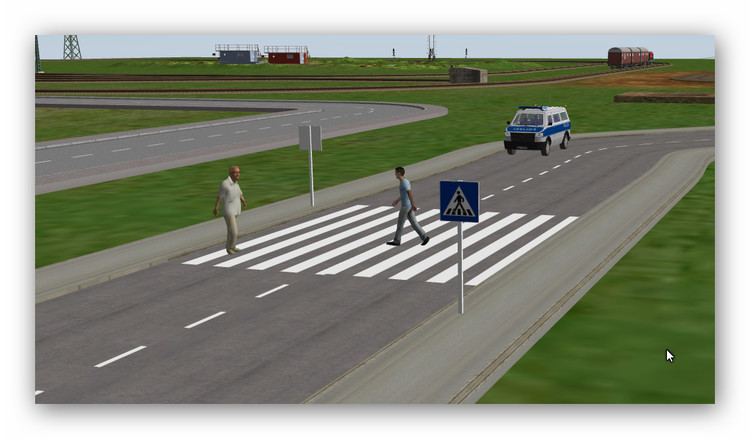

FeuerFighter Posted October 27, 2017 Author Posted October 27, 2017 Hallo Easy, einen habe ich noch. Gruß FeuerFighter
FeuerFighter Posted October 27, 2017 Author Posted October 27, 2017 Hallo Brummi, vor 1 Minute schrieb Roter Brummer: Gibt es dann auch welche mit Bankett als Überlandstraße? ich habe 3 Kategorien vor: Stadtstrasse mit Bürgersteig, Landstraße mit Bankett und Bundesstraße mit Bankett. vor 2 Minuten schrieb Roter Brummer: So eine Wendeschleife ist für eine Modellbahn ja ganz wichtig, wenn die Autos nicht immer nur im Kreis fahren sollen. Mit einspurigen Elementen ist die flott aufgebaut. auch das finde ich gut, vielleicht können wir ja gemeinsam an den Strassen bauen da es eine ganze Menge Arbeit ist. vor 3 Minuten schrieb Roter Brummer: Übrigens würde ich mir die Feldwege auch noch schmaler wünschen, so dass gerade ein Auto draufpasst. Würde sich in der Landwirtschaft gut ausmachen. das habe ich mir auch schon überlegt, man sollte sie wirklich schmaler machen aber alles der Reihe nach. Gruß FeuerFighter

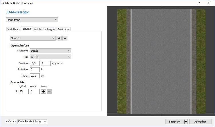

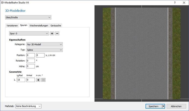

Roter Brummer Posted October 27, 2017 Posted October 27, 2017 Hallo FeuerFighter, wenn ich einen Tipp geben darf: Ich würde die Straßentextur selber nicht als Fahrspur nutzen, sondern auf "Nur 3D-Modell" setzen. Die wirklichen Fahrspuren sind dann "virtuelle Spuren", also nicht sichtbar aber befahrbar. Damit würden die unerwünschten Streifen entfallen und bei Abzweigungen könnte man es so gestalten, dass man die Weichenstellungen nicht sieht. Außerdem könnten in einem Modell einer Abzweigung oder Kreuzung die richtigen Fahrbahnmarkierungen in die Grafik integriert werden. HG Brummi
FeuerFighter Posted October 27, 2017 Author Posted October 27, 2017 Hallo Brummi, Danke für den Tipp, das ist eine gute Idee werde ich ausprobieren. Gruß Feuerfighter
