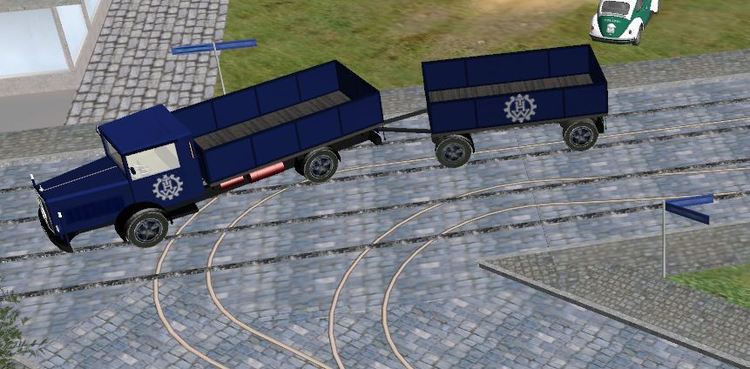

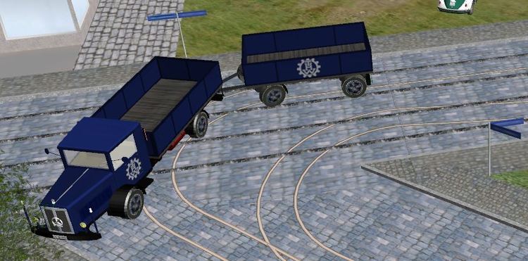

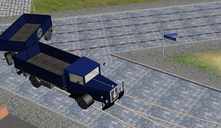

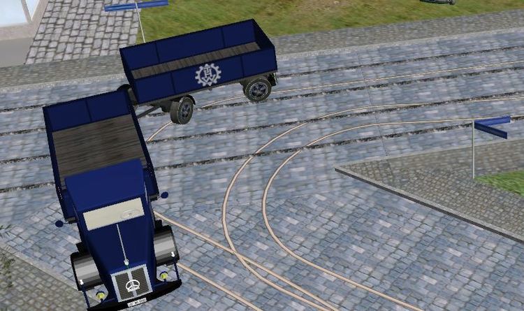

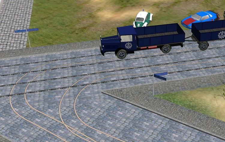

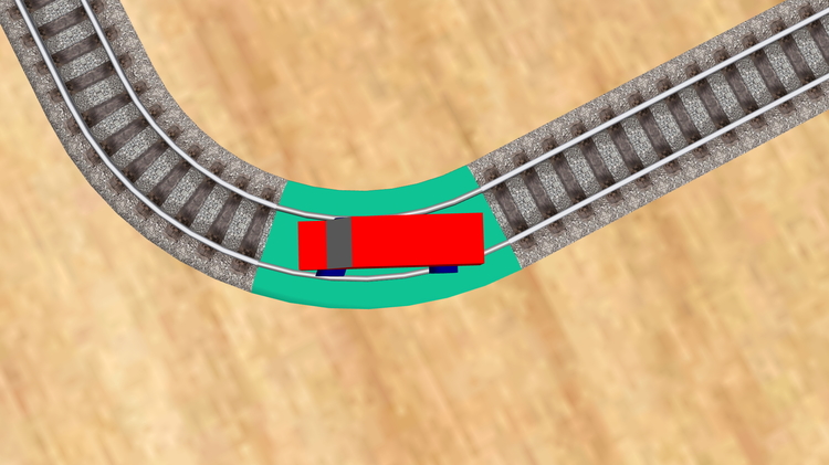

lobo1948 Geschrieben 29. Oktober 2017 Geschrieben 29. Oktober 2017 Hallo Hans. Bezüglich der Kurverfahrt von Fahrzeugen hatte ich vor langer Zeit schon mal darauf hingewiesen, das die als Rollmaterial eingestellten Fahrzeuge nicht sehr realistisch diese umrunden. Dabei ist es egal ob es sich um LKW PKW oder andere Fahrzeuge handelt. So habe ich meinen Fahrzeugen, die NICHT als Rollmaterial gelten mit dem unsichtbaren Würfel "Benimm" beigebracht. Die Bider sagen mehr als Worte........... Da kommt mein THW Laster....... Die linke gebogene Schiene ist die Fahrspur. Wie man sieht fährt er immer noch geradeaus................. Erst jetzt dreht der Fahrer am Lenkrad...... .... Er schlägt das Lenkrad voll ein.........(kostet viel Kraft bei so einem Oldtimer)........... Fast berührt der Reifen den Bordstein................ Dann ist es geschafft. lobo

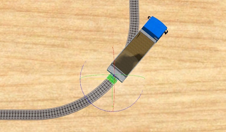

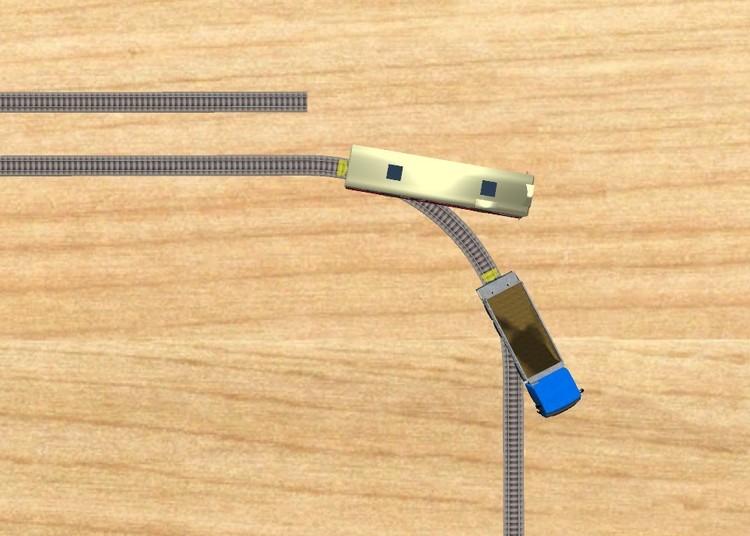

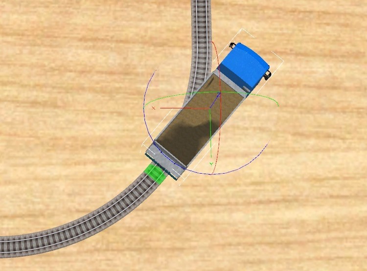

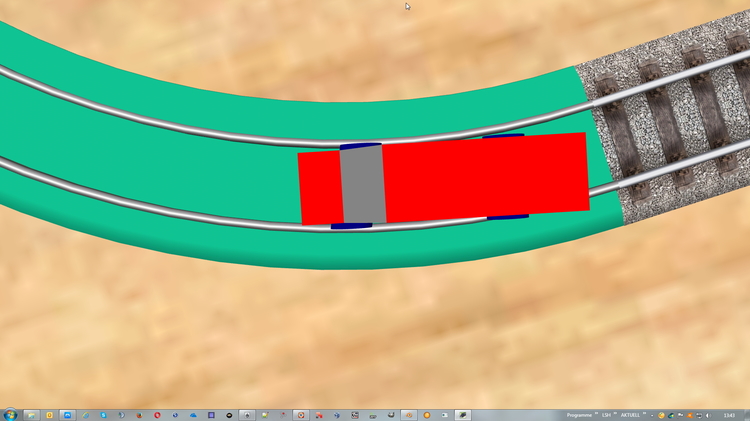

BahnLand Geschrieben 29. Oktober 2017 Geschrieben 29. Oktober 2017 Hallo Hans und Lobo, da ich bisher kein "eigenes" Automodell besitze, habe ich mir kurzerhand unter Verwendung von "Fotos" eines "Basis-Modells" von Neo ein relativ "abstraktes" Demonstrationsfahrzeug gebastelt, um eine mögliche Lösung des Problems für Straßenfahrzeuge vom Typ "Rollmaterial" aufzeigen zu können. Ich bitte daher das etwas "grobschlächtige" Aussehen meines Modells nachzusehen. Der Modellbauer kann den "Aufsetzpunkt" des Autos auf dem "Straßengleis" dadurch festlegen, dass er in kurzem Abstand zwei "Meta-Drehgestelle" "Rad0" und "Rad1" (ab V4 "_WheelSet0" und "_WheelSet1" genannt) unter dem Auto fixiert. Diese "Meta-Drehgestelle" können jeweils aus einem einfachen Viereck bestehen, dessen "eingefärbte" Oberfläche nach unten zeigt. So ist es für den Betrachter des Modells unsichtbar. Da die beiden Drehgestell-Objekte jeweils mittig zur Gleisachse ausgerichtet werden, kann man durch deren sehr enge Anordnung unter der Hinterachse des Autos genau den in Euren Bildern gezeigten Effekt in den Kurven erzwingen. Das obige Bild zeigt links das Fahrzeug ohne hinzugefügte "Meta-Drehgestelle", während diese beim rechten Modell unter der Hinterachse eingebaut sind. Für mich persönlich stellt sich allerdings die Frage, ob es angesichts der Tatsache, dass man die Vorderräder nicht einschlagen kann, überhaupt wünschenswert ist, diese eigentlich "Vorbild-gerechtere" Kurvenfahrt nachzuempfinden. Denn gerade durch das hierdurch bewirkte "Ausscheren" des Fahrzeug-Vorderteils kommen die nicht eingeschlagenen Vorderräder besonders zur Geltung, was in meinen Augen den Vorteil eines "vorbildgerechten" Kurvenverhaltens mehr als zunichte macht (beim linken Fahrzeug fällt dies eben nicht so extrem auf). Und das Realisieren von automatisch via Animation einschlagenden Rädern in Abhängigkeit von der zu befahrenenden Kurve halte ich mit den heutigen Möglichkeiten im Modellbahn-Studio für eine Illusion. Viele Grüße BahnLand
h.w.stein-info Geschrieben 29. Oktober 2017 Autor Geschrieben 29. Oktober 2017 Hallo Lobo und Hans-Martin Zu Lobo : Finde deine Bilder sehr gut für die Kurvenführung , mit der Kamera ( Katalog ) wäre ich jetzt nicht gekommen . Zu Hans-Martin : Ich gehe mal davon aus , das es sich doch später von den Modellbauer mit der Lenkung kommt . Klar mit steifen Räder kommt die Wirkung nicht sehr gut an . Man muss ja auch erstmal für neues Erfahrungen sammeln und haben . Wie Werner ( FeuerFighter ) es mit seinen Bus der Blinker und das Bremslicht zeigte . Ich finde mit der Zeit wird das ganze noch viel mehr Reiz finden , sogar beim Betrachten der Anlage . Es hat sich doch gezeigt das sich das Modellbahn-Studio und auch die Modelle sich verbessert haben . Mochte mich bedanken für Eure mühe und Zeitaufwand . Viele Grüße HnS

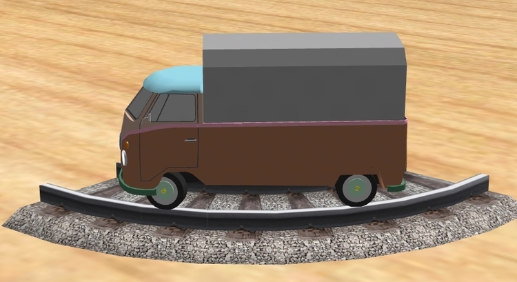

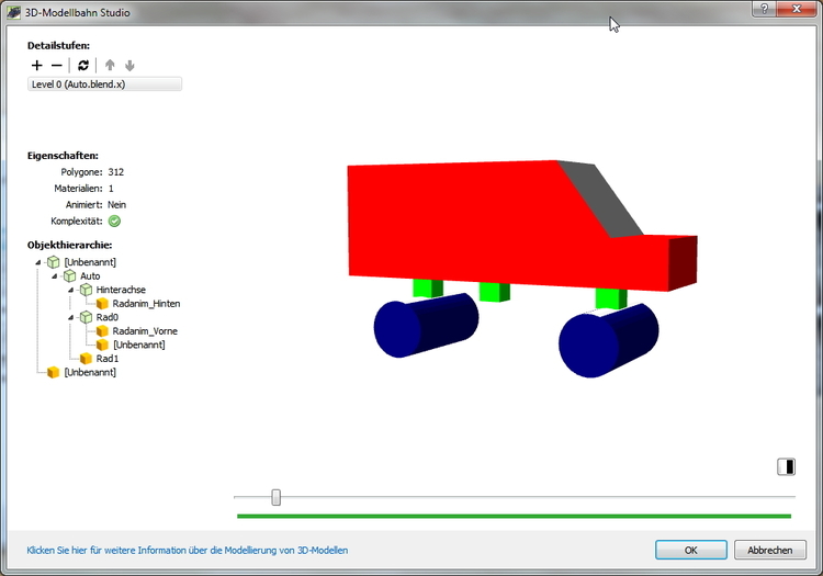

shpaul13 Geschrieben 30. Oktober 2017 Geschrieben 30. Oktober 2017 Hallo zusammen, UND ES LENKT DOCH! - Wenn auch etwas merkwürdig: In Blender die grünen Klötzchen als Rad0 (vorne), Rad1 (mitte) und Hinterachse (hinten) benannt. Rad1 muss vorhanden sein, sonst dreht sich Rad0 auch nicht. Die Räder an die jeweiligen Drehgestelle genküpft, diese an das Auto und... Radius 100 mm Radius 50 mm Muss nachher (nach der Spätschicht) mal schauen, wie das mit richtigen Rädern aussieht, da der Radzylinder hier doch merkwürdig "verbogen" wird. Gruß ShPaul

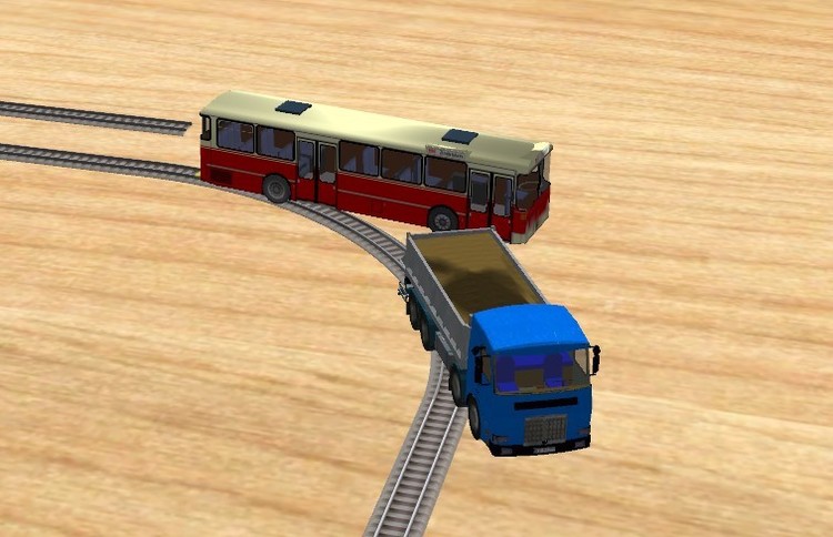

FeuerFighter Geschrieben 30. Oktober 2017 Geschrieben 30. Oktober 2017 Hallo Freunde, mein Bus lenkt meine ich richtig. Gruß FeuerFighter
h.w.stein-info Geschrieben 30. Oktober 2017 Autor Geschrieben 30. Oktober 2017 Hallo Modellbauer- und Modellbahnfreunde Was ich gemeint hatte war der Lenkeinschlag der Vorderräder und zT das auf der Hinterachse den Mittelpunkt in der Kurve . # Hallo Werner Bei deinen Bus stimmt die Achsen , aber der Lenkeinschlag fehlt leider , der ja durch Direct-X nicht ginge . Ich habe da keine Ahnung und kann dazu nichts sagen . Viele Grüße HnS
quackster Geschrieben 30. Oktober 2017 Geschrieben 30. Oktober 2017 ach Hans... natürlich geht das mit dem lenkeinschlag nur macht das erst bei ganz engen kurven sinn ( ist der radius 50) da fangen schon die gleise an eckig zu werden. vg quackster

EASY Geschrieben 30. Oktober 2017 Geschrieben 30. Oktober 2017 Hallo Henry, vor 2 Minuten schrieb Henry: Sieh es mal einfach : ist doch wurscht, was der Fahrzeuglenker gerade macht - Hauptsache er kommt um die Kurve. Hochauflösende Ansichten sind zwar schön - aber eigentlich so im Detail nicht nötig (weil sie unnötige Rechner-Ressourcen fressen) - meint ... da muß ich Dir mal kurz widersprechen... Mit dem Setzen von "Rad0" und "Rad1" (in MBS-V4 überigens jetzt "_WheelSet0" und "_WheelSet1") werden 2 Bezüge zur Spur hergestellt (jeweiliger Mittelpunkt = Mitte Spur)... ohne gibt es nur eine Bezug (Nullpunkt des Modells)... Die meisten Modellbauer setzen diesen Punkt in x , y in die Mitte des Modells. Auch ohne große Detailansicht sieht es besonders bei längeren Modellen (z.B. Bus, LKW mit Auflieger...) etwas merkwürdig aus, wenn sich ein Modell in der Kuve "nur" um die Mitte dreht... (mehr durch die Kurve geschoben als gefahren)... unsichbare Spuren hin oder her... Gruß EASY
