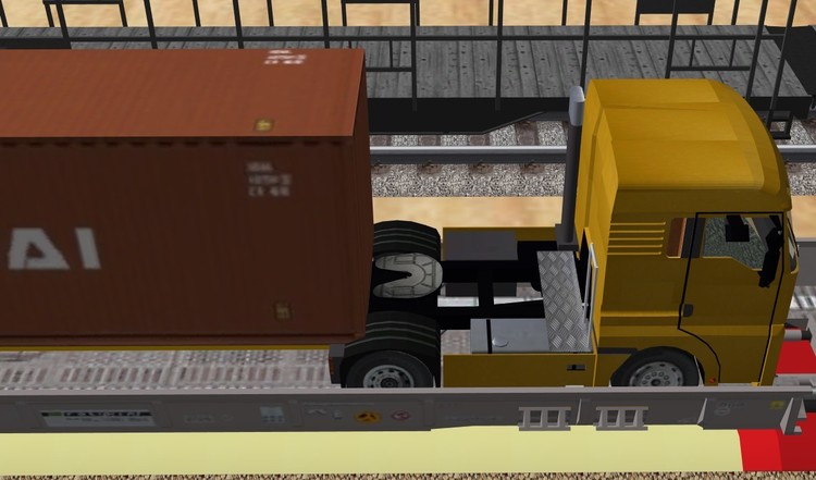

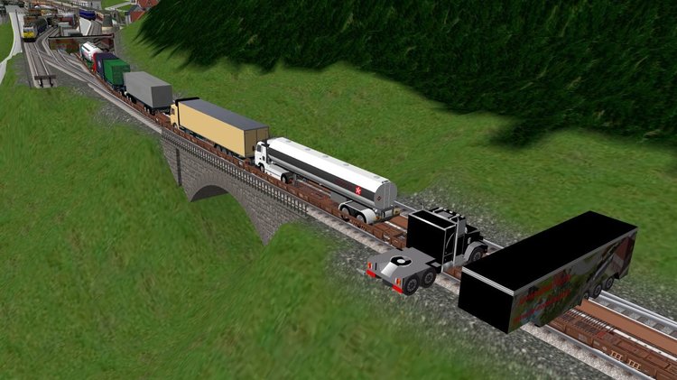

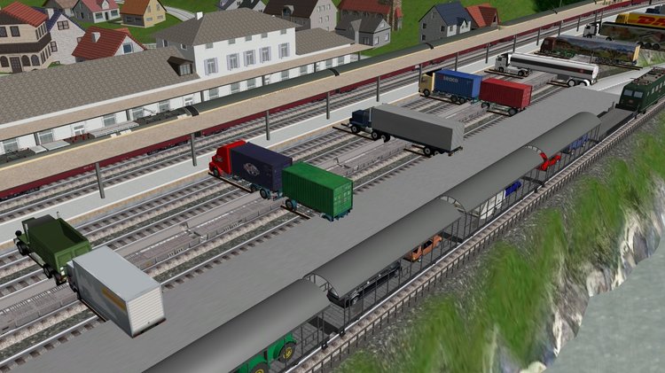

BahnLand Geschrieben 7. November 2017 Geschrieben 7. November 2017 Hallo zusammen, da meine MBS-Fahrzeuge aus historischen Grünedn alle bisher in die y-AChse ausgerichtet waren, und ich die RoLa-Wagen gezwungenermaßen nun auf die x-Achse ausrichten musste, hat sich bei mir auf der Gotthard-Anlage bei der "Ladung" der RoLa-Wagen folgender Effekt ergeben: Ich befütrchte, dass dieser Effekt auch bei anderen Anlagen eintritt, au denen die RoLa-Wagen im Einsatz sind. Ich möchte daher alle Hobby-Kollegen, welche die RoLa-Wagen auf ihren Anlagen verwendet haben, bitten, zu prüfen, ob auch dort die Fahrzeuge und "Meta-Gleise" quer gestellt wurden, und diese gegebenenfalls um 90° in die korrekte Ausrichtung zurück zu drehen. Vermutlich trutt bei Euch dieser fehler erst später auf, da Neo meine letzte Woche neu hochgeladenen RoLa-Wagen noch nicht freigegeben hat. Weiter möchte ich Euch darauf aufmerksam machen, dass durch das Vorhandensein mehrerer Varianten im Rola-Wagen-Modell sich möglicherweise der Anstrich der auf Euren Anlagen eingesetzten RoLa-Wagen geändert hat. Leider kann man bei der Funktion "Ersetzen ..." des Modellbahn-Studios nur das "Gesamt-Modell", aber nicht eine Variante davon als "Ersatz-Modell" spezifizieren. Die Auswahl der gewünschten Vatriante muss daher nach dem "Ersetzen" in einem zweiten Schritt erfolgen. Viele Grüße BahnLand

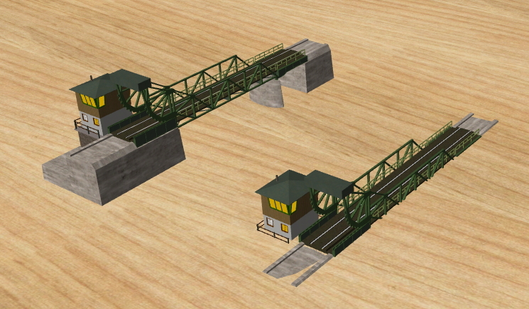

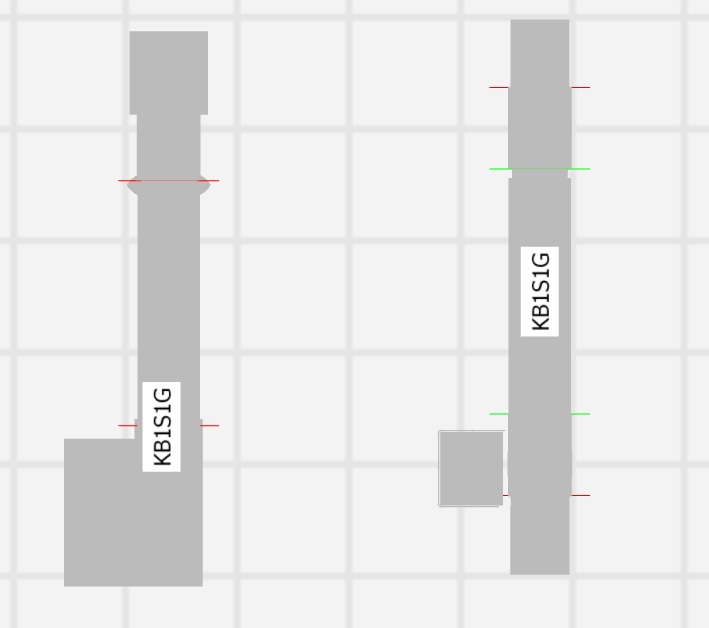

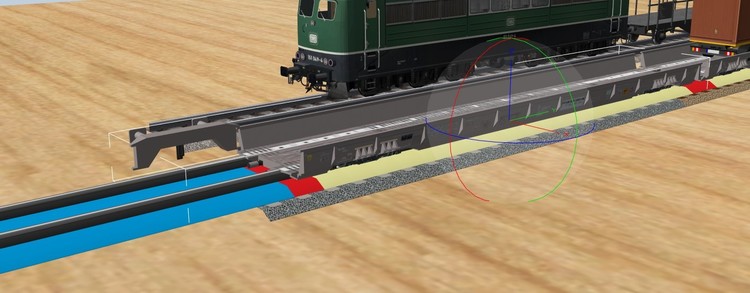

EASY Geschrieben 7. November 2017 Geschrieben 7. November 2017 (bearbeitet) Hallo Neo, ...prinzipiell geht es nun mit den virtuellen Anschlussgleisen bei der Klappbrücke. ... im Bild links ohne Anschlussgleise ; rechts mit... ... weshalb die rechte etwas merkwürdig in der 2D technischen Ansicht aussieht?... ... liegt darin begründet, daß sobald ich eine virtuelle Spur hinzumache (die eben auf keinen Animationspunkt bezogen ist) (in z 60mm), mir das MBS nun den Nullpunkt auf diese virtuelle Spur bezieht... und das Modell (sammt seinem Mittelpunkt) beim Bewegen einfach in der Bodenplatte verschwindet... Nun ich sehe ein, daß ich das MBS mit dieser Konstellation natürlich in einen "Interessenskonflikt" bezüglich der Nullpunkte bringe... ... wenn dies zu lösen programmtechnisch nicht oder nur schwer zu lösen ist, dann könnte ich es ja noch mit 2 "Dummy" Animationen versuchen um die beiden virtuellen Spuren wieder an Animationspunkte zu "binden"... wäre natürlich (wieder mal) eine Hinterlist... Gruß EASY Bearbeitet 7. November 2017 von EASY
Neo Geschrieben 7. November 2017 Autor Geschrieben 7. November 2017 Hallo, vor 2 Stunden schrieb BahnLand: Vermutlich trutt bei Euch dieser fehler erst später auf, da Neo meine letzte Woche neu hochgeladenen RoLa-Wagen noch nicht freigegeben hat. eventuell sollte ich die Freigabe auch noch etwas verzögern. Ich könnte mir vorstellen, dass es einige Anlagen gibt, die Objekte mit Rollmaterial verknüpft haben. Ändert sich (irgendwann in der Zukunft) die interne Ausrichtung des Modells, dann wird es immer wieder zu solchen Problemen kommen. Unter dem Aspekt ist es vermutlich sinnvoll, wenn in V4 auch weiterhin eine benutzerdefinierte Rollmaterialausrichtung vom Modellbauer gewählt werden kann. @EASY Schick mir bitte einmal deine aktuelle Klappbrücke, ich möchte gern etwas rumspielen. Ich denke, es gibt immer noch einen Weg, wie die Nullpunkte für alle Konstellationen sauber definiert werden können. Viele Grüße, Neo
h.w.stein-info Geschrieben 7. November 2017 Geschrieben 7. November 2017 Hallo Modellbauer-und Modellbahnfreunde Hallo Hans-Martin (BahnLand) Wollte deinen Hinweis nachgehen ,wie du schon geschrieben hast - ja stimmt , auch bei mir tritt dieser Effekt so auf . Jetzt an alle ..... Habe Gleise unterhalb der RoLA-Wagen versucht zu setzen , was nicht gleich funktionierte . 1. Steht ein RoLa-Wagen auf ein Gleis und man will unterhalb dem Wagon ein Gleis platzieren und ein Fahrzeug ist auf das Gleis was unterhalb des RoLa-Wagen fixiert werden soll , springt das Fahrzeug blitzschnell auf das Gleis was für den Zug bestimmt ist . Seltsam !? 2. Die Sattelzugmaschine ( LKW ) lassen sich nicht mehr unter dem Auflieger fahren , er ist viel zuweit vorne - Bilder folgen . 3. Schienenverkehr und Straßenverkehr sind hier auf Spurweite HO 1:87 ( Skalierung 1 ) . 4. Was auch oft passiert , das trotz gleicher Spurweite manchmal die Gleise in der Optik kleiner werden oder auch keinen Anschluß zum nächsten Gleis bekommen - hab nachträglich mir geholfen durch die Anwendung " Aktive Modifikation " Flexibles Biegen , so kam ein saubere Anschluß zustande ( Gleis zu Gleis ( bezieht sich hier bei geraden Gleisen ) ) . Hier habe ich auf eine Rampe mal verzichtet , es geht um den Anschluß zum Gleis für Straßen . Auch wenn manchmal eine Lücke entsteht ( minimal , zwischen 1mm und 3 mm ) fährt die Zugmaschine durch , aber der Auflieger bleibt manchmal hängen . Warum ? Dann dürfte doch beide ( Zugmaschine und Auflieger ) nicht mehr fahren können . Effektproblem ?? Hier das Bild ist ein Gleis ( gelb "Sperrweiche rot " ) an den Wagon ( RoLa-Wagen ) verbunden . Hier musste ich den RoLA-Wagen erst auf ein Gleis setzen ( ZUGVERKEHR ) , bevor ich das Gleis für den RoLa-Wagen (für den Straßenverkehr bestimmt ist ) passen setzen konnte - hierbei beziehe ich mich der Höheanpassung zum RoLa-Wagen . Zum Schluß habe ich dann die Verküpfung vorgenommen . Das rote Gleis ist eine Sperrweiche ( nur gerade ( kurz und lang )) , das verhindert das durchfahren zum vorderen Wagon . Ist die Sperrweiche ( Stellung 1 ) lang kann das Verkehrsfahrzeug durchfahren . Ist die Sperrweiche ( Stellung 0 ) kurz wird das Verkehrsfahrzeug gestoppt . Einstellungen: für kurzes Gleis beträgt 5mm und für langes Gleis beträgt 10mm . Sattelzugmaschine und Auflieger , das hab ich bei allen so festgestellt . Das ist bei Version 3 nicht der Fall . Müssen neue Kontaktpunkte gesetzt werden ?? Bitte um kurze Mitteilung für diese Punkte . Viele Grüße HnS

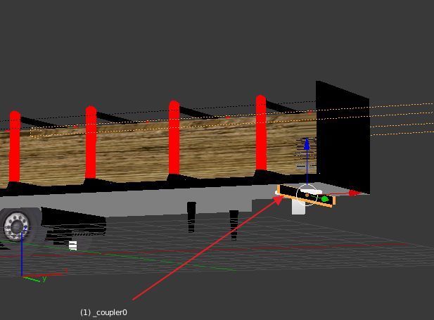

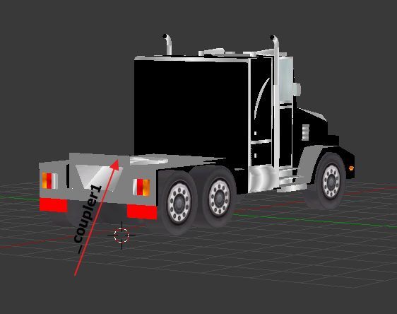

Toni Geschrieben 8. November 2017 Geschrieben 8. November 2017 (bearbeitet) Hallo H.W. stein-info, bei meinen Sattelauflegern habe ich bereits neue Kontaktpunkte gesetzt. Ebenso bei meinem Truck. Werde die Modelle demnächst hochladen. Möchte vorher jedoch dem Truck noch LOD-Stufen zuordnen, was bezüglich der Umrüstung dann doch noch etwas dauern wird. _coupler0= Sattelaufleger und _coupler1= Truck (in Blender im Outliner sichtbar, im MBS nicht erkennbar) Siehe Fotos: Viele Grüße Toni Bearbeitet 8. November 2017 von Toni
fmkberlin Geschrieben 8. November 2017 Geschrieben 8. November 2017 Hallo Toni, gibt es besondere Bedingungen für den _coupler? Kann ich trotzdem _WheelSet-Objekte in den Modellen verwenden? VG fmkberlin

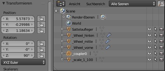

Toni Geschrieben 8. November 2017 Geschrieben 8. November 2017 Hallo fmkberlin, bezüglich der Bereifung (Räder) brauchst Du nur die RadAnim in Wheel umbenennen. Siehe Foto = Beispiel Sattelaufleger: Die Kontaktpunkte _Coupler sind eigenständige Objekte (werden in Blender mit Taste P erzeugt). z.B. Würfel dem Modell zufügen und diesen entsprechend verkleinern und dann umbenennen in _coupler0 und an der entsprechenden Stelle einfügen. Kontaktpunkte , die vorne liegen sind zwingend mit_coupler0 zu definieren. Hinten liegende Kontaktpunkte zwingend mit _coupler1. Diese müssen sicher nicht die Größe haben, wie ich sie auf den Fotos dargestellt habe. Im Bezug der Sattelaufleger ist der Kontaktpunkt soweit nach hinten zu schieben, bis der Sattelaufleger an der richtigen Stelle auf der Zugmaschine liegt. Hier hilft nur ausprobieren. Viele Grüße Toni

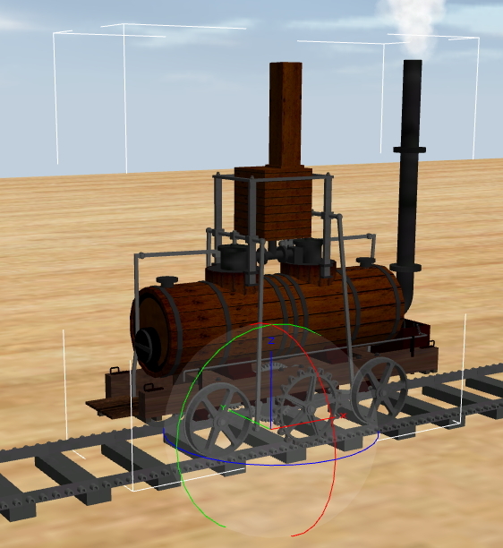

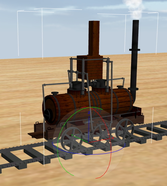

EASY Geschrieben 9. November 2017 Geschrieben 9. November 2017 (bearbeitet) Hallo Neo, ....eigentlich wollte ich den Versuch machen, ob das neue Gleissystem "geeignet" ist für meine Zahnradbahn... ich habe eine Kamera genommen und lasse sie das Modell "Verfolgen..."... Bedingt durch die Animation ändert sich der Markierungsrahmen in z-Richtung... ... nun hüpft das Bild der verfolgenden Kamera aber auch in Takt der Animation auf und ab... Anmerkung: .... im MBS_V3 habe ich dieses Problem nicht. Gruß EASY Bearbeitet 9. November 2017 von EASY

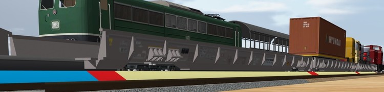

BahnLand Geschrieben 14. November 2017 Geschrieben 14. November 2017 Hallo Gemeinde, nachdem Neo in V4.0.8.0 für Modellbauer die Ausrichtung nach der y-Achse für Rollmaterial wieder zugelassen hat, und ich die Ausrichtung der RoLa-Wagen wieder um 90° gedreht habe, stehen die Laster auf der "Rollenden Landstraße" meiner Gotthard-Anlage wieder "richtig herum" auf den Niederflur-Wagen. Einzige Ausnahme ist Toni's Truck mit Sattelauflieger, der unabhängig von der Ausrichtung der RoLa-Wagen seit kurzem immer "quer" steht. Ich vermute daher, dass dieser bei Toni's letzten Modifizierungen ebenfalls eine Orientierungs-Änderung erfahren hat. @Toni Liege ich mit meiner Vermutung richtig, und lässt sich da Deinerseits etwas machen? Ich möchte nämlich eine korrigierte komplette Gotthard-Anlage erst dann wieder neu übergeben, wenn ich die neuen Straßen eingebaut habe. Und das wird ein Weilchen dauern. Dann habe ich auf der Gotthard-Anlage mit V4.0.7.0 ein weiteres "Problem" entdeckt (ob dies auch schon in früheren Beta-Versionen vorhanden war, weiß ich nicht, da es mir erst jetzt augefallen ist): @FeuerFighter's sächsischer Feldschösschen-Kühlwagen sah in V3 noch wie auf dem obigen Bild gezeigt aus. Auf den beiden unteren Bildern rücken dagegen die Laufwerke in den Vordergrund und das Bremserhaus (und das Dach?) in den Hintergrund, was besonders durch die Betrachtung aus zwei verschiedenen Perspektiven deutlich wird. Kann es sein, dass dieses Problem auf einer teilweise transparenten dds-Textur beruht, und das Modellbahn-Studio hierbei "vordere" und "hintere" Flächen nicht (mehr) unterscheiden kann und sie deshalb "in falscher Reihenfolge zeichnet"? Viele Grüße BahnLand
