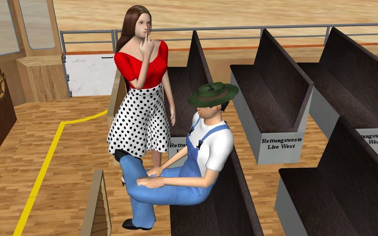

bei den virtuellen Menschen im 3dMBS besteht ja immer noch Nachholbedarf und die Gratwanderung zwischen Polygonen, Texturen und Framerate.
Das ist jetzt mal mein Versuch in diese Richtung.
Die Damen liegen alle unter 5000 Polys und haben eine Textur von 256². Diese sind als Textur-Atlas angelegt. Auf Wunsch kann ich auch mal beschreiben, wie man so etwas in Blender anlegt.
Die unterschiedlichen Posen liegen als Variation vor.
Was mir noch nicht so recht gefällt, ist die Grobheit der Figuren. Hier könnte Abhilfe durch LOD-Stufen geschaffen werden. Allerdings liegt dann jede Person in der höchsten LOD-Stufe bei ca. 30.000 Polys und in Stufe 2 bei ca. 500. Die Lod-Stufe 2 läge dann bei ca. 5000 Polygonen.
Was ist da jetzt der beste Workflow?

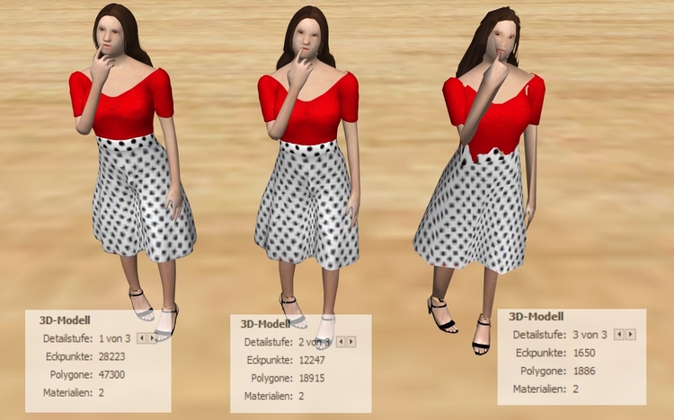

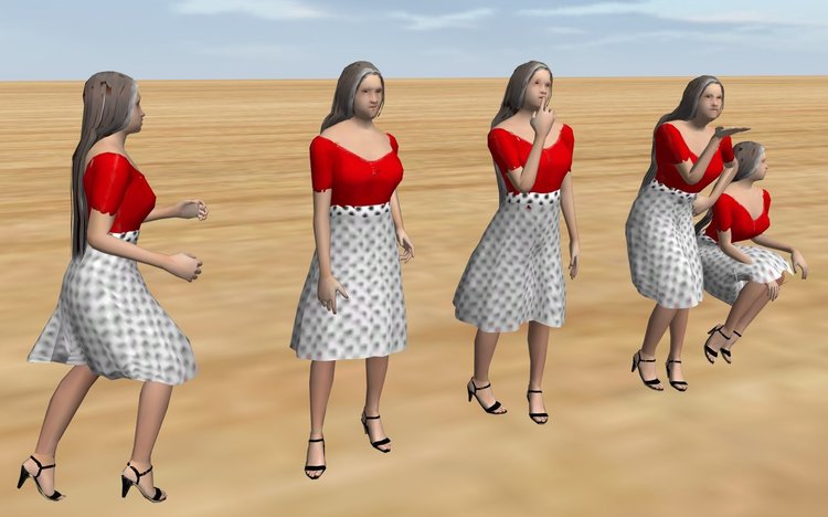

ja, da hast Du Recht. Bei "Menschenmaterial" herscht etwas Knappheit.
Ich nehme mal an, verbessere mich wenn es nicht so ist, die junge Dame ist mit MakeHuman erstellt worden, in der Low Poly version.
Ich hatte auch bereits damit ein wenig probiert und fand die Proportionen nicht gerade berauschend. Leider haben "ordentliche" Modelle die mit dem Programm erstellt wurden, halt gleich mal 30 - 40 Tausend Polys. Sehen aber eben auch bedeutend besser aus. Siehe diese junge Dame
die ich mal erstellt hatte, um damit die in Blender verfügbaren BHV Animationen zu testen. Da bin ich im übrigen auch ncht wirklich weit gekommen. Die Animation wird zwar übertragen, im Studio läuft die Animation auch, aber die junge Dame will sich nicht bewegen. :(
Deine Idee mit den Lod-Stufen finde ich eine sehr tolle Idee, würde mich interessieren, wie Du in dem Fall LOD Stufen machst.
Die Sache mit dem Texturatlas ist auch eine interessante Sache, wovon ich gerne mehr hören und vor allem sehen würde.

Hallo Andreas,
vor 23 Minuten schrieb astt:
nimm für die LOD Stufen den Modifikator Dezimieren das klappt eigentlich ganz gut bei den Menschen. Wenn Du den Wert auf 0,5 einstellst reduzierst Du schon mal um die Hälfte, speichere die Datei dann als LOD1 oder LOD2 ab.
natürlich sieht das mit mehr Polygonen und mehr Texturen besser aus.
Der Trick muss jetzt sein, beides so zu verringern, dass im MBS keine Alarmmeldung mehr kommt.

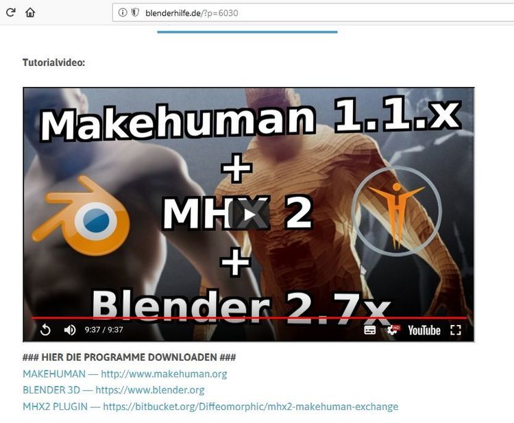

Hallo alle zusammen,
habe mir die Freesoftware MakeHuman einmal runtergeladen und installiert. Bin im Internet auch auf folgendes VideoTutorial gestoßen (siehe  nachfolgendes Foto / lässt sich nicht abspielen):
http://blenderhilfe.de/?p=6030
Werde bei Gelegenheit alles einmal ausprobieren.

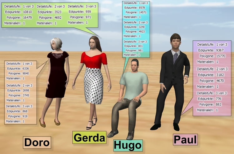

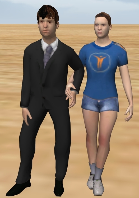

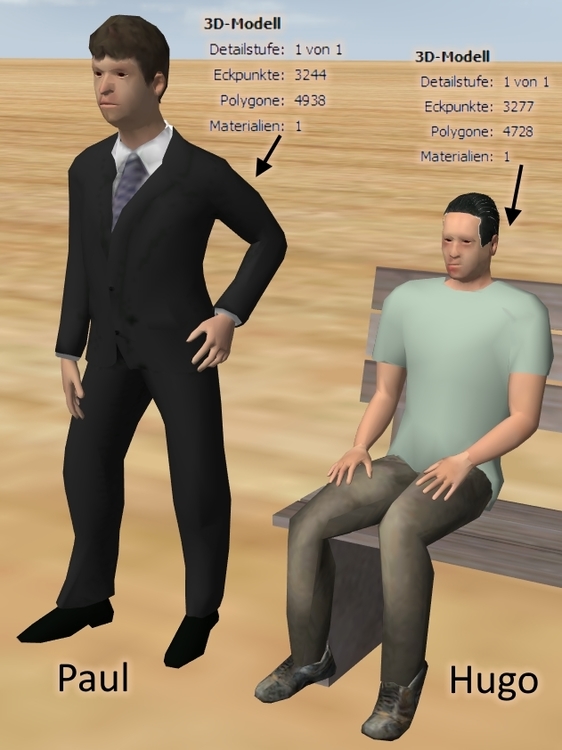

das ist Paul mit seiner neuen Freundin:
Paul wiegt 4938 Polygone und  ist 256 x 256 Pixel groß.
inzwischen habe ich Paul mal zum Frisör geschickt. Außerdem hat er noch eine Gesichtsmassage bekommen.
Hinzugekommen ist sein Kumpel Hugo, der sich meistens faul auf einer Bank rumlümmelt. Der weiße Rand an Hugos Haaren ist komischerweise nur auf dem Screenshot zu sehen. Im MBS ist da keiner.
Hallo Brummi.
Am besten gefällt mir Pauls Freundin. Müsste nur etwas längere Haare haben.:D Die bisherigen Figuren:::(y)
lobo
Hallo lobo,
"Pauls Freundin" mit längeren Haaren ist schon länger, um genau zu sein, seiit dem 21.12.2017 im Katalog.
Nur heißt sie dort "Mädchen, sportlich" und jeder darf ihr selber einen schönen Vornamen spendieren.
nur zur Info ;)
Schöne Grüße
SputniKK
Bevölkerungszuwachs
So langsam steht der Workflow für mich. Durch die drei LOD-Stufen ist der hohe Detaillierungsgrad nur wirksam, wenn man sehr nah rangeht. Der Übergang zur jeweils nächsten Stufe ist optisch nicht wahrnehmbar, aber doch vorhanden. Somit steht der Bevölkerung z.B. eines Bahnsteigs nichts mehr im Wege.

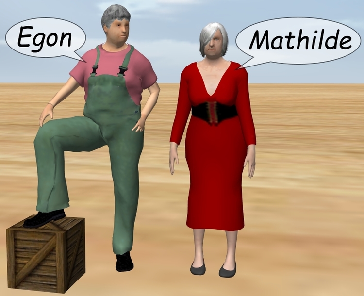

vielen Dank für die Kommentare und Likes. Lassen wir nun die ältere Generation zu Wort kommen.
Hallo Roter Brummer,
Du legst ja los, sehr tolle Modelle. Wobei ich vermute, Mathilde war doch auch mal ein Mann ? 9_9:D
Einen schönen Tag wünscht
Andreas (astt)
