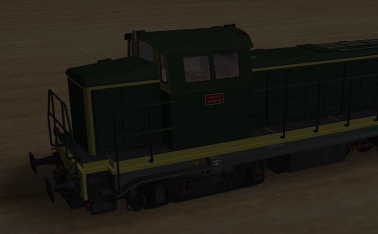

Hallo @Neo, das hab ich gemacht, die Idee war gut, nur leider ohne Erfolg, ich habe das _LC weit weg vom Fenster (weit weg ist relativ) konstruiert, aber es passiert nach wie vor Dasselbe.
Ich hoffe das Bild ist verständlich (von oben gesehen, linke Seite der Kabine), selektiert sind die Fenster links (eines davon verschoben weil es einen Absatz gibt) und rechts davon das _LC Innenlicht, ich denke doch daß das weit genug entfernt ist.
lg max
Hallo max,
sind die Fenster ein zusammenhängendes Objekt? Das Studio berechnet den Abstand von transparenten Objekten zur Kamera anhand des Mittelpunkts. Wenn sich beide Mittelpunkte überlappen, bleibt das Problem bestehen.
Bitte deaktiviere testweise auch einmal die Schatten.
Hallo NEO, sämtliche Fenster sind einzelne Objekte, Schatten deaktiviert, MBS Restart, selbes Problem.
lg max
Hallo Max,
für mich sieht es so aus, daß mit dem Variationswechsel bei Nacht das MBS manchmal nicht mehr so ganz weiß, daß Nacht ist (_LC soll leuchten)...
... wenn ich kurz von Nacht auf Tag und wieder auf Nacht umschalte, dann leutet es auch wieder...

Hallo max,
ich habe die gleiche Beobachtung wie EASY machen können. Ich habe x-mal das Licht im Führerstand an und aus geknipst. Funktioniert immer. Aber wenn ich immer wieder von Tag auf Nacht umschalte, ist das Licht manchmal weg. Der Fehler scheint also nicht in deinem Modell zu liegen.
Hallo @HaNNoveraNerund @Roter Brummer, vielen Dank für die Rückmeldungen, ich werde das Paket jetzt zusammenpacken und an @Neo schicken.
lg max
vor 3 Stunden schrieb Roter Brummer:
Hallo max,

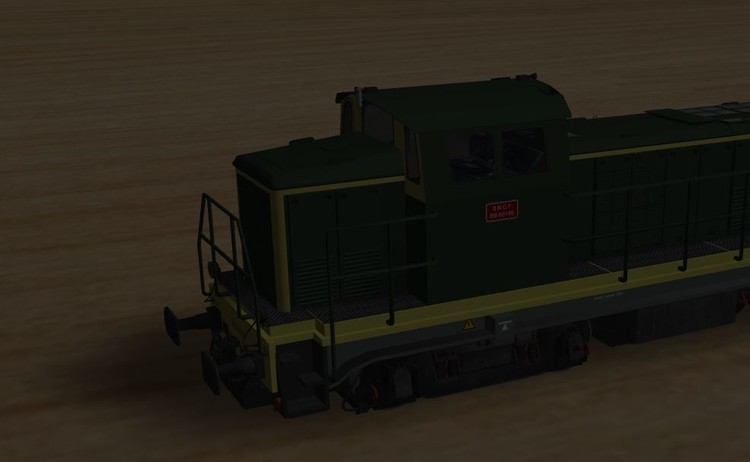

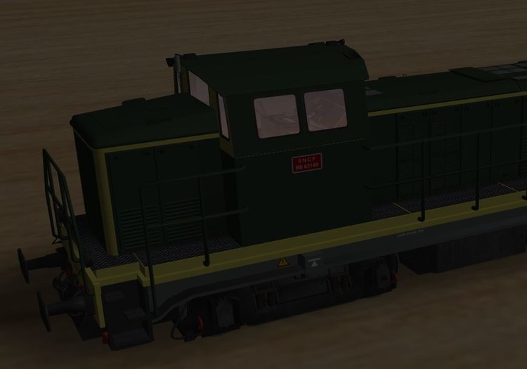

Aehm, wir reden hier aber von 3 Zuständen?
Milchig,  Klar (wie es sein sollte!), Licht weg

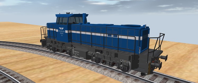

Hallo zusammen, die ersten 2 Variationen:
Northrail und Hansebahn Bremen:
lg max
