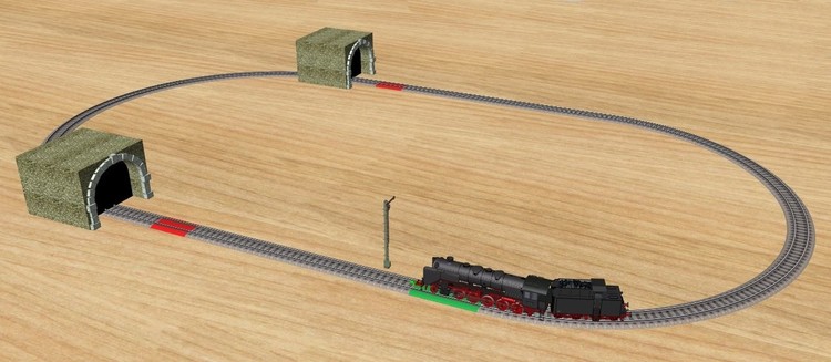

Reinhard Geschrieben 12. Mai 2019 Geschrieben 12. Mai 2019 (bearbeitet) Hallo zusammen, ein Zug besteht aus einer Lok (Triebfahrzeug) und Waggons (nicht angetriebenes Rollmaterial). So war das mal. Heute bestehen Züge (wenn es keine reinen Güterzüge sind) meist aus Waggons und mehreren Triebfahrzeugen, z.B. beim ICE aus je einem Triebkopf vorn und hinten, oder wie z.B. beim Regio-Shuttle nur aus Triebfahrzeugen. Da ich nicht der Anlagenbauer bin, ist mir das Problem erst deutlich geworden, nachdem mich Anlagenbauer darauf aufmerksam gemacht haben: steuert man mit der EV über die Gleise (z.B. im Bahnhof) Triebfahrzeuge an, kann das je nach Länge der steuernden Gleise zu erheblichen Problemen führen, wenn z.B. mit einem 2gliedrigen Regio-Shuttle 2 Triebfahrzeuge auf einem Gleis stehen. Nun gibt es für den pfiffigen Anlagenbauer sicher Wege, das Problem dadurch zu umgehen, dass die steuernden Gleise recht kurz gehalten werden. Das kann aber u.U. sehr mühsam bis unmöglich sein. Deshalb meine Frage insbesondere an die Anlagenbauer: Ist es sinnvoll (möglich ist es allemal), Triebfahrzeuge immer auch als NICHT angetriebenes Rollmaterial einzustellen? Beim Ürdinger Schienenbus von unserem lieben @seehund gibt es ja neben dem Triebfahrzeug auch zwei nicht angetriebene Anhänger. Das bedeutet - zumindest bei "meinen" Modellen - dass der MAN-Schienebus oder der VT 2.09 auch als nicht angetriebene Version eingestellt werden. Dasselbe würde für den zukünftigen ICE 4 bzw. dessen Triebkopf gelten. Aber auch für den Triebkopf z.B. des ET 403... und und und... Meine Frage bezieht sich auf die Notwendigkeit, damit der Katalog nicht unnötig zugepackt wird. Aber in sinnvollen Fällen können solche Ergänzungen ja vorgenommen werden. Ich freue mich auf Antworten der Anlagenbauer. Gruß Reinhard Bearbeitet 12. Mai 2019 von Reinhard
Roter Brummer Geschrieben 12. Mai 2019 Geschrieben 12. Mai 2019 Hallo Reinhard, das ist genau das Problem, das ich meinte. Eine absolut elegante Möglichkeit bestünde für mich allerdings in einer (kleinen?) Änderung im Programm, bei der man quasi der Lok "den Motor ausbauen" kann. Der Modellbauer selber muss ja auch vorgeben, ob das Fahrzeug angetrieben ist oder nicht. Für die Möglichkeit, den Antrieb abzuschalten sprechen auch noch andere Anwendungen. Zum Beispiel bei Mehrfachtraktion. Ich baue ja auch an amerikanischen Dieselloks. Da ist diese Konstellation gang und gäbe. Wenn man diese Option jetzt weiter spinnt, könnte man auch den umgekehrten Weg denken: Ich kann einem Anhänger einen Antrieb zuweisen. So wären Ablaufberge extrem einfach realisierbar. Wenn man den ganzen Vorgang dann noch über die EV steuern könnte, wäre es perfekt. Ob das alles realisierbar ist kann uns allerdings nur @Neo sagen. HG Brummi
Neo Geschrieben 12. Mai 2019 Geschrieben 12. Mai 2019 Hallo, vor 24 Minuten schrieb Reinhard: Ist es sinnvoll (möglich ist es allemal), Triebfahrzeuge immer auch als NICHT angetriebenes Rollmaterial einzustellen? nein, so etwas sollten wir heute nicht mehr machen. Die Vergangenheit hat gezeigt, dass es immer besser ist, das eigentliche Problem anzugehen, statt dieses zu umschiffen. Ein Triebfahrzeug ist ein Triebfahrzeug und bleibt ein Rollmaterial mit einem Motor, egal ob er läuft oder nicht. Anders herum sollte ein Anhänger auch keinen Motor bekommen, nur damit er einen Berg herunterrollt (so etwas sollte über Gravitationskräfte im Programm gelöst werden). Gerade die anstehende Version V5 hat durch die neue EV ganz andere Möglichkeiten, solche alten Steuerprobleme sauber zu lösen. Was würde dafür denn benötigt werden? Viele Grüße, Neo
Andy Geschrieben 12. Mai 2019 Geschrieben 12. Mai 2019 vor 57 Minuten schrieb Neo: Was würde dafür denn benötigt werden? ein schaltbares aktiv/passiv-Flag für Fahrzeuge mit Antrieb, sodaß das Setzen einer Geschwindigkeit über ein Gleis nur auf das aktive Fahrzeug geht. Für dieses Problem dürfte das damit recht einfach machbar sein. Viel mehr Probleme werden wir beim Straßenverkehr bekommen. Wenn Dir da irgendeine Lösung einfällt, wie ein Fahrzeug das vor ihm fahrende referenzieren kann - wobei es da natürlich das Problem einer Verzweigung gibt... Es gibt da z.B. das Problem mit der Vorfahrt bei Abzweigungen/Kreuzungen. Arbeitet man mit virtuellen Trassen mit mehreren Spuren, gibt es harte Stops. Splittet man das auf in kleinere Gleisstücke kommt es nach meinen Erfahrungen auch zu fehlerhaften 'betritt/verläßt'-Ereignissen von leicht touchierten anderen 'Gleisen'. Dazu die 'Puffer' vor Stopzonen, wie auch Bahnübergängen, die Probleme bekommen, da es sehr unterschiedlich lange Fahrzeuge gibt. Ganz übel sind da auch verknüpfte Hänger. Die sehen nicht nur doof um die Kurve aus, die haben auch ein nicht erfaßbares Ende. Die Konsequenz wäre wirklich ein 'Bremsassistent' - eben besagte Referenz auf das vorausfahrende Fahrzeug. Das wird selbst mit Lua alles nicht ganz einfach. Also - zumindest brauchen wir Abfragemöglichkeiten auf Koordinaten und Winkel von Objekten. Und vermutlich sehr wichtig, ob sich ein Objekt innerhalb eines bestimmten Radius von etwas befindet, da wir ja schlecht alle Objekte abklappern können. Streng genommen, sogar Radius plus Richtungsvektor. Und das können mehrere Objekte sein... das ist alles andere als trivial, denn um das mit schnellen, wenig rechenintensiven Operationen zu schaffen, müßten die Objekte praktisch schon (wie auch immer) vorsortiert vorhanden sein. Das packst Du mit V5 nicht mehr. Erinnert mich an das 'Black Book of Programming' von Cormack - und das war damals nur in 2,5D. Mal sehen. Wie überall werden hinter jeder Antwort (Lua) viele neue Fragen stehen. Gruß Andy
Pumpernmickel Geschrieben 12. Mai 2019 Geschrieben 12. Mai 2019 Hallo zusammen, auch für mich halte ich dieses Thema für mich sehr interessant; besonders die Idee mit dem aktiv/passiv-Flag würde mir sehr gefallen. Auf meiner Anlage habe ich doch häufiger das Problem, daß auch die hintere Zuglok Geschwindigkeit bekommt mit der Folge, der der Zugverand am nächsten Signal nicht hält. Andererseits wenn zwei Dampfloks den Zug ziehen, sollten auch beide gleichmäßig dampfen. Da hilft leider auch die Praxis nicht, mit kurzen Haltegleisen zu arbeiten. Ich wäre daher für eine einfachere Lösung dankbar. Viele Grüße Pumpernickel

fzonk Geschrieben 13. Mai 2019 Geschrieben 13. Mai 2019 Hallo an Alle, man kann auch jetzt schon verschiedenste Steuerungen erstellen mit mehreren Triebfahrzeugen in einem Zug. Ich habe bereits auf diversen Anlagen dies umgesetzt. Als Beispiel meine große Anlage „Großstadt mit 3 Bahnhöfen“ dort fährt unter anderem der Regioschattel im Doppelgespann oder auch ICE‘s die unterm Strich 8 Triebfahrzeuge beinhalten (doppeltraktion mit je 2 Triebfahrzeugen und 2 Trafowagen (auch als Lok definiert)). All diese Gespanne fahren ohne Probleme, auf einer anderen Anlage fahren Züge in beide Richtungen und es wird immer nur die vorderste Lok angetrieben (angesteuert). Zugegeben es ist nicht ganz einfach, aber unter Beachtung gewisser Sachen Nachweislich möglich. Problematisch wird es für diejenigen, die sich an die Gleigeometrie der Hersteller absolut halten wollen, denn ich „manipuliere“ Gleise in ihrer Form dass es für meine Steuerung passt. Schön wäre es allerdings wenn ich auch Waggons als Fahrzeug definieren könnte, denn dies würde mit den aktuellen Möglichkeiten (V4) einiges erleichtern. In meiner „Containerchaos“ Anlage (welche sich auch auf der großen Anlage befindet) musste ich auch den Trick des Ablaufberges mit der Peillok nehmen, da aber um zum einen es hinzubekommen dass die Wanggons beim zusammenstellen (rangieren) nicht jedesmal mit weiter geschoben werden (Sperrgleis) und zum anderen damit die Daten (Zuordnung der Container und Stellflächen) immer mit übertragen werden. Kurzes Wort noch zu den Autos, auch da ist es möglich fehlerfrei alles zu steuern (auch mit Gespannen), ABER es ist verdammt schwierig und man muss extrem viele Begebenheiten beachten. Gruß Frank
Andy Geschrieben 13. Mai 2019 Geschrieben 13. Mai 2019 (bearbeitet) Ich habe mal den Logger mitlaufen lassen in einem kurzen Video mit manuellem Betrieb. Eine Lok mit 0 km/h löst grundsätzlich kein Ereignis aus. Ganz am Ende hat die 01 noch ein wenig Geschwindigkeit und ich ziehe die Geschwindigkeit der 05 über die der 01. Die 01 löst dann tatsächlich noch ein Ereignis aus. Ich weiß nicht, ob das so gut ist! loktest.zip ps - und ja. Stellt man die Combo auf ein langes Gleis und gibt Geschwindigkeit auf's Gleis, dampfen beide und nichts fährt - auch nett... (mbp) hmpf.mbp Bearbeitet 13. Mai 2019 von Andy ps
fzonk Geschrieben 13. Mai 2019 Geschrieben 13. Mai 2019 vor 2 Minuten schrieb Andy: Ich habe mal den Logger mitlaufen lassen in einem kurzen Video mit manuellem Betrieb. Eine Lok mit 0 km/h löst grundsätzlich kein Ereignis aus. Ganz am Ende hat die 01 noch ein wenig Geschwindigkeit und ich ziehe die Geschwindigkeit der 05 über die der 01. Die 01 löst dann tatsächlich noch ein Ereignis aus. Ich weiß nicht, ob das so gut ist! Wichtig, es darf immer nur eine Lok eine Geschwindigkeit haben, sonst wird es immer Probleme geben. Aktuell verarbeitet die EV immer die Lok, der als erstes eine Geschwindigkeit zugewiesen wurde. Gruß Frank
Andy Geschrieben 13. Mai 2019 Geschrieben 13. Mai 2019 (bearbeitet) alles was sich bewegt eine aktive Geschwindigkeit ungleich 0 hat gibt Ereignisse an die EV Frank. Bearbeitet 13. Mai 2019 von Andy
fzonk Geschrieben 13. Mai 2019 Geschrieben 13. Mai 2019 Schon richtig, ABER die EV wiederum gibt nicht auslösende Befehle an alle Geschwindigkeit besitzende Fahrzeuge. Beispiel: Du nutzt als Auslöser: Zug betritt Gleis: Alle Fahrzeuge, nur Gleis ist definiert. Als Ereignis setze Geschwindigkeit auf 0 für auslösendes Fahrzeug. Dann wird nur eine Lok im Gespann angesprochen und zwar diese, die als erstes eine Geschwindigkeit hatte, egal an welcher Stelle sie sich befindet.
Andy Geschrieben 13. Mai 2019 Geschrieben 13. Mai 2019 Das ist auch richtig! Aber da adressierst Du ja auch an das auslösende Fahrzeug. Reinhard hatte ja das Problem mit dem Gleis, an das die Geschwindigkeit geht und das bringt in der Tat o.g. Schwierigkeit.
fzonk Geschrieben 13. Mai 2019 Geschrieben 13. Mai 2019 Bei mir gehen alle Geschwindigkeiten an die Gleise ich sag je es ist schwierig, aber eben auch nicht unmöglich
