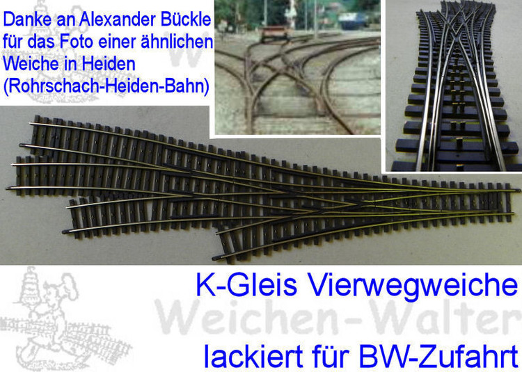

Lach, was meinst Du was ich gerade mache Gerade eine Doppelkreuzungsweiche im Rohbau fertig noch ohne Radlenker usw. Aber es sollte zumindest noch befahrbar sein. Hab versucht einen midestradius für die Hauptstrecken von 350mm einzuhalten was schon sehr, sehr eng ist aber ich komm mit den Anlagenmaßen kaum hin. Mit dem Zeichenstift ist vieles einfacher, so gesehen machen die Bemerungen in dem Artikel von Wikipedia absolut Sinn. Wenn Du Dir mal die Querung oben ziemlich in der Mitte das rechten Anlagenteils anschaust, dann weißt Du was ich meine
Das ist eher eine Feldbahnkreuzung denn Regelspur. Entschärft verlängert sich das Ganze natürlich. Es ist eine wilde Zirkelei und Probiererei. Vielleicht muß ich auch die beiden Weichen im oberen Gleis zu einer DKW zusammenfassen, genauso wie ich evtl. ein paar Dreiwegweichen bauen muß um Längen zu sparen. Wenn ich bei den Gesamtmaßen bleiben will und dennoch den Plan einigermaßen nach Pit Pegs Vorstellungen umsetzen möchte wird das trotz Vorlage keine leichte Aufgabe, aber das war mir von vornherein klar.
noch völlig unverzweifelte Grüße, Ralf

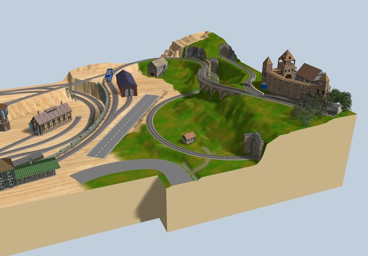

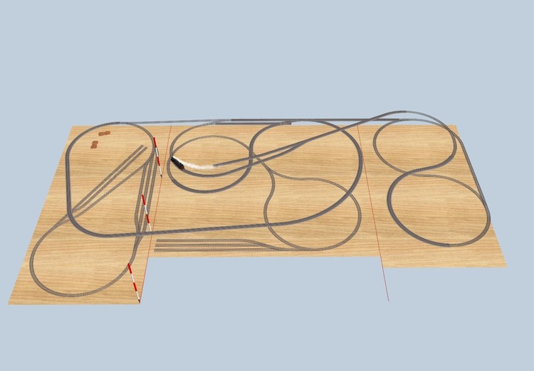

In etwa entspricht die Anlage bis hierher der Vorlage. Der Bahnhofsbereich ist noch dran und dann die Zahradstrecke sowie die Feldbahn und die Schmalspurstrecke. Einige Ladegleise stehen auch noch aus. Bis hierher bin ich unter Einhaltung der Originalmaße gekommen, mal sehen wie es weiter geht.
Wie man hier sehen kann sind auch die ersten Anstellaufgaben gelöst, daher der Screenshot in 3D
dreidimensionale Grüße, Ralf
Anlage ist mit mittlerweile fertiger Zahnradstrecke als Entwurf veröffentlicht.

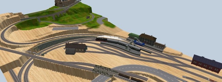

Im Zuge der Bahnhofskonstruktion hab ich mal ganz grob das Gelände angehoben, hauptsächlich den Gleisbereich angepaßt. Deie Bahnsteiggleise sollten ja wenigstens so weit auseinanderliegen, dass sich die Fahrgäste nicht bei jeder Bewegung gegenseitig vor die Züge stoßen, Ich denke mal der Bahnsteig rechts im Bild erfüllt diese Voraussetzungen gerade eben.
Insgesamt wird die Anlage kaum ohne das Lieblingsgestaltungselement von Pit-Peg auskommen: Mauern. Davon kann man ja auch jede Menge auf dem Scan seiner Skizze im Eröffnungsbeitrag sehen. Mit sanften Hügeln ist bei dieser Anlage wohl kaum ein Staat zu machen.
gemauerte Grüße, Ralf
Die Gleise liegen soweit, Feinanpassungen wegen Übergangshubbels sind nich nicht passiert aber bis auf die noch nicht vorhandene Schwenkbühne hab ich Alles in die Originalmaße reingequetscht.
Jetzt muß sich zeigen wie das Ganze mit Gelände aussieht. Für den Zahnradbetrieb hab ich den Schienenbus gewählt, den gab es ja auch für Zahnstange. Auf dem Berg soll ja nach Pit-Peg die Muffelburg thronen und die Ausflügler brauchen ja ein Dach über dem Kopf. Bei den derart kurzen Gleisen kommt da kaum was Anderes in Frage.
vielspurige Grüße, Ralf

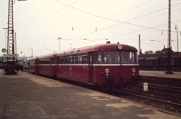

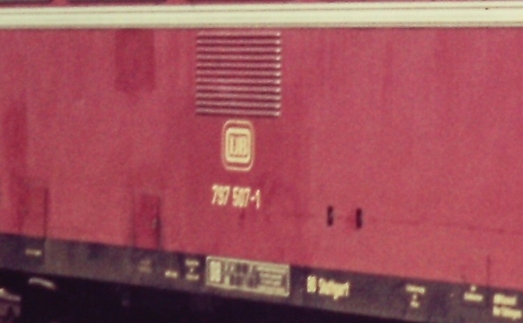

Hier noch ein paar Bilder vom Zahnrad-Schienenbus in Reutlingen (für die Zahnradstrecke Honau-Lichtenstein), fotografiert 1974 und 1976:
6842843_797507-1997604-4998734-8ReutlingenHbf1974-05-011265.thumb.jpg.e2bb21cb81192607d87475858e18a403.jpg
1596494083_797507-1ReutlingenHbf1976-09-081383.thumb.jpg.32381a61126e39b6240d420bf7523d37.jpg
1844770988_797507-1ReutlingenHbf1976-09-081383(Ausschnitt).thumb.jpg.37bf495e7c69d6c85a7f52421eb9c45a.jpg

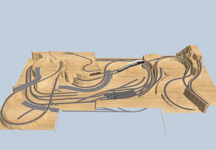

Der rechte Berg ist entsteht höhenmäßig nach Pit-Pegs 3-D-Skizze. Die Höhenangaben aus dem Plan hab ich völlig ignoriert und nach Ansicht gestaltet. Sieht erheblich besser aus. Stellproben mit ein paar Gebäuden laufen auch schon und die erste Steilwand ist mit einer Mauer abgestützt.
Hoch hinaus passt halt nicht immer. Das letzte Stück der Zahnrad-Auffahrt sieht ähnlich aus wie bei der "Ganzklein-Anlage". Arkaden mit Hang direkt darunter. Da gibt es ja schon Erfahrungen...grins...
p.s. Vergleiche mit den Skizzen im Eröffnungsbeitrag sind durchaus gewünscht. Verbesserungsvorschläge auf Basis dieses Vergleichs auch. Nur bitte keine Hinweise auf fehlende Brücken, Tunnelportale oder Ähnliches. Dass auch die Schranken und vieles mehr noch fehlen weiß ich selbst. o.OB|:$ Momentan bin ich noch beim Grundsätzlichen.

Ich kann es nicht lassen...Damit ich mich nicht verzettele ( leichte Rüdesheimer, bzw, Tüddeligkeit wie wir im Norden sagen), Hab ich die höhentechnisch vorerst abgeschlossenen  Geländepartien mit einer Wiesentextur versehen. Ich möchte vorab auch einen Eindruck bekommen wie das Ganze fertig aussehen könnte. Da ich mit den Höhen der Zahnradbahn eh nicht zufrieden war hatte ich mich auf deren Strecke konzentriert. Die Bahn hat auch gleich einen Namen bekommen und das namengebende Bauwerk, die Muffelburg, wurde errichtet und für die Touristen zur Besichtigung eröffnet. Die MZB, also die Muffelburger Zahnrad Bahn dient lediglich dem Besuchertransport, ist auch die einzige Verkehrsanbindung, neben einem Wanderpfad von Neuenroth her, dieses Touristenmagnetes. Ein wenig sicherheitsrelevantes Zubehör mußte auch noch verbaut werden. Beleuchtung des Schüttbahnsteiges, ein paar niedrige Mauern zur Absicherung der Gleise und natürlich Bänke um Kreislaufproblemen vorzubeugen. Neben den Burgmauern spenden ein paar Bäume im Sommer Schatten, Hitzschläge sollten somit auch nicht vorkommen. Lediglich die Holztextur der bislang unfertigen Abschnitte könnte hier und da zu Splittern führen, sofern auf geschlossenes Schuhwerk verzichtet wird. Bei Touristen sieht man ja so Einiges. Kassiert werden könnte auch schon, würde Ernst seinen Job ernst nehmen und ihn auch antreten. Er teilte aber mit, dass er das Kassenhäuschen nur dann betritt wenn für eine Sitzgelegenheit gesorgt wurde. Außerdem könne er die Wanderer von Neuenroth an der derzeitigen Position des Häuschens gar nicht sehen. Das Argument der Wanderweg bestünde ja noch gar nicht wollte er nicht gelten lassen. Ich denke, solange der Schienenbus der MZB, mittlerweile auch ausgerüstet mit einem angedeuteten Zahnrad, ohne Besucher von Muffelburg heraufkommt hat er überhaupt keine Lust zu arbeiten.
Grins...gerade einen putzigen Effekt bemerkt. Bei meiner derzeitigen Kameraposition schaltet der Schienenbus exakt beim Verlassen des HP Burg die Stirnseiten von Blau auf Babyblau...LOD läßt grüßen....
Dadurch dass ich die Burg etwas weiter an den Anlagenrand gerückt hab ist das Gelände zwischen der Zahnradstrecke und der Regelspurbahn im Tal natürlich um Einiges größer geworden, da wo Pit-Peg unterhalb des Viaduktes das kleine Bahnwärterhäuschen platziert hat. Ich stand vor der Entscheidung entweder die Burg weiter zur Plattenmitte zu stellen oder aber diese Variante. Wenn man sich die 3-D Skizze mal anschaut, dann komme ich zu einem Gleisradius im Tunnelbereich der unter 100mm liegen müßte...unmöglich zu befahren. Man kann halt keine Lok auf eine Skizze setzen in der Hoffnung, dass die dann auch auf den gezeichneten Gleisen fährt. Es funktioniert halt Vieles nicht nach Pit-Pegs Skizzen. Das Bahnwärterhäuschen scheint gerade halb so hoch wie der Viadukt der Zahnradstrecke.
Insgesamt denke ich seine Skizzen sollten immer nur ein Anhalt sein. Ich hab mir halt die schwierige, aber auch reizvolle Aufgabe gesetzt seine Ideen in eine baubare Anlage bei Einhaltung der Gesamtmaße umzusetzen. Nach ersten Zweifeln scheint es aber doch tatsächlich zu klappen.

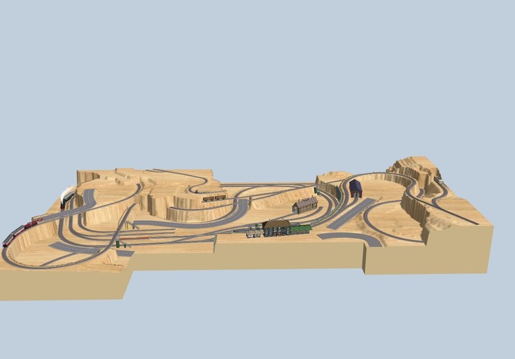

Hallo Ralf,
ich konnt's nicht lassen und habe das Zahnradgleis zum Bahnhof hinab verlegt. :)
Das stimmt zwar nun nicht mehr mit Pit-Pegs 3-D-Skizze überein, aber ich musste einfach eine Verbindung der Zahnradstrecke zur Hauptstrecke einrichten. Nebenbei habe ich dann noch bei den Weichen und in den Horizontalen bei den Bahnhöfen die Zahnstange entfernt. Hier noch die modifizierte Anlage (die Landschaft habe ich nur "rudimentär" angepasst ;)):
Muffelburg [mod].mbp

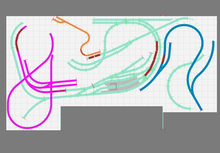

Hallo Ralf,
ich habe mir mal BahnLand's mod geschnappt und das Gleisbild etwas genauer angesehen. Nach meinem System würde es doch eine erhebliche Anzahl von 'Blöcken' geben, weil es eben sehr viele Verfahrmöglichkeiten gibt. Ich sehe drei Wendeschleifen (wenn man die Zahnradbahn mal als solche mitzählt) und zwei ineinandergreifende Kreise.
Das sieht auf Anhieb nach nicht viel aus, aber mit den Ausweichstrecken und den vielen Abstellgleisen, Verladung etc. kommt da einiges zusammen. Da werden ein paar mehr als fünf Loks unterwegs sein können. Wenn BahnLand sich die Anlage jetzt schon mal zur Brust (und zum Herzen) genommen hat, wäre ich mal gespannt, wie er es steuerungstechnisch sieht. Ein GBS könnte da ganz schön tricky werden fürchte ich. Jedenfalls würde das Schema optisch nicht allzu sehr nach der Anlage aussehen.
Sehr nett BahnLand. Ich hätte da auch Einiges Anders gemacht, auch in Bezug auf die Schmalspurstrecke. Gerade diese Anlage bietet sich förmlich für ein Dreischienengleis an. Ob die Zahnradstrecke überhaupt regelspurig ist geht aus den Skizzen eh nicht hervor. Sonst wäre eine Verbindung Schmalspur-Zahnstange über Dreischienengleis durch den Bahnhof auch eine interessante Variante gewesen.
Primär ging es mir hier darum möglichst nah an den Skizzen zu bleiben und zwar an allen Skizzen was zu 100% ja schon mal unmöglich ist, da 3-D und Aufsicht schon differieren. Neben der weiteren Höhengestaltung bin ich momentan erst mal bei den Brücken zugange. In Verbindung damit dann auch gleich die Mauern die Pit-Peg vorgesehen hatte.
Aber als Muffelburg-02 ist Deine Variante eine gute Idee. Wie gesagt kann ich mir auch gut Versionen 03, 04 oder mehr vorstellen. Mal sehen wie ich die Tunneleinfahrt der Schmalspurstrecke nach der Querung des linken Bahnhofsvorfeldes hinbekomme. Auch die Gebäude sind noch eine Herausforderung. Einen schmalen Bahnhof hab ich ja gefunden, Kopfschmerzen bereiten mir noch die Industriebauten in der Schmalspurkehre. Klein genug dass sie da reinpassen, groß genug dass sie die Kehre nahezu ausfüllen aber mit Platz für die Böschungen, (wirkliche Felswände hab ich nur zur Zahnradstrecke hin beim Berg rechts oben gesehen, vielleicht noch links beim Schotterwerk) Skalierung begrenzt durch die Türhöhen damit auch normal große Menschen ein- und ausgehen können ohne sich die Birne zu stoßen. Da sind noch schön viele Knackpunkte bei den Details die es zu lösen gilt.
skalierte Grüße, Ralf

Das Geländeprofil im rechten Anlagenteil nähert sich immer mehr der Vorlage,,,
hier nochmal die Vorlage zum Vergleich:
Die Gleisradien entprechen dabei eher der Sicht von oben:
Ich denke mal es wird langsam...
langsame Grüße, Ralf

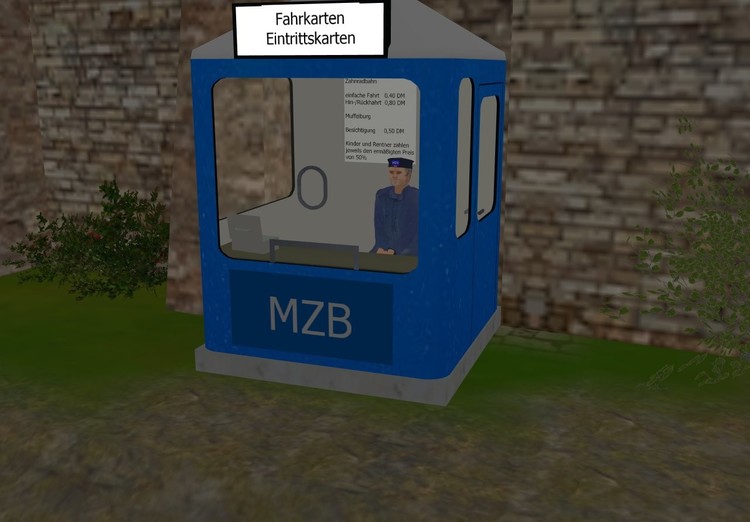

Es half alles nichts. Sie haben ihn in eine schicke neue Uniform gesteckt, ihm eine Kasse und einen Stuhl in sein versetztes Häuschen gestellt, ihn mit den Preisen vertraut gemacht und nun sitzt er da und wartet auf Besucher. Langweilig ist es Ernst ja schon irgendwie aber das sind ja viele Jobs und die Bezahlung ist ja auch nicht so schlecht. Aufstiegsmöglichkeiten zum Lokführer gibt es auch und so hat er sich in sein Schicksal ergeben.
Ich hab die Kassettenvariante gewählt...8,50 DM wäre sonst die 10-köpfige Wandergruppe aus Neuenroth gewesen die nach Muffelburg-Stadt und zurück fahren wollte. Der Gruppenleiter wollte zusätzlich noch in die Burg...B|o.O
egoistische Grüße, Ralf

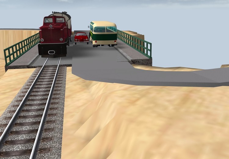

Ich bin über ein kleines Phänomen gestolpert, dass manchem vielleicht schon bekannt ist. Für Muffelburg sind die Spline-Straßen ja nun entschieden zu breit. (Früher waren die Autos ja auch noch kleiner und wir hatten nen Kaiser B| ). Ich hab die Straßen aber verwendet um das Gelände anzupassen und weil mir der harte Übergang zum Gelände hin besser gefällt als ein Asphalttextur mit fießenden Übergängen. Komplett mit kleinen Bodenplatten geht nur bedingt durch das relativ große Raster und mit Ebenen verändert sich mit den Maßen ja auch die Textur, es sei denn man wählt nur ne Farbe aber selbst dann ist das Erstellen von Kurven mühsam. Also doch Textur?
Ich wollte nur mal schauen wie es mit schmaleren Straßen aussieht und da überall schmalere Straßen angebracht waren hab ich die "Ersetzen"-Funktion gewählt und alle Straßen durch ihr einspuriges Äquivalent ersetzt....Oh Wunder....mein Probekarman rastete nicht in der Mitte der Straße ein sondern am Rand...alle Straßen haben noch ihre 2 Spuren....ausgemessen, Spuren verschoben und nun ist auf den einspurigen Straßen 2-spuriger Autoverkehr möglich....jajajaja...ich schreibe extra Autoverkehr...:D.
Für die Kombi mit der Schmalspurbahn gab es im Katalog eine passende Straßenbrücke...Nur ängstlich darf man als PKW-Fahrer nicht sein, dafür kommen die Fußgänger jetzt gut weg...
ist schon ne verdammt enge Kiste...aber nicht ist unmöglich...übrigens, da sind keine Skalierungen dabei...
