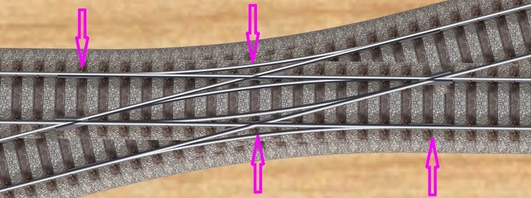

Hallo Lothar,
bei einer Kreuzungsweiche benötigst Du 8 Backenschienen- und 8 RadlenkerE-lemente (im Bild durch die Pfeile markiert).
Schau Dir das Beispiel in der beigefügten "Mini-Anlage" im Detail an.
Backenschienen+Radlenker.mbp
Für die Kreuzungsweiche selbst habe ich die Variation "W01 Weichengleis Bettung" verwendet, damit die nicht anliegenden Weichenzungen auch tatsächlich "abstehen".
Bearbeitet von BahnLand

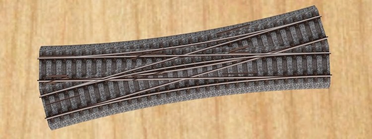

Hallo Bahnland,
erst mal Danke für deine Hilfe, jedoch ist mein Fleischmann Gleis, welches ich durch die W01 variante ersetzt habe, in der Geometrie nicht so einfach wie dein Beispiel.
Habe dir meine MBP  angehängt, vielleicht findest du Zeit, das zu berichtigen.
Grüßle und Danke
Lothar
Weiche.mbp
Bearbeitet von MX1954LL
Tippfehler

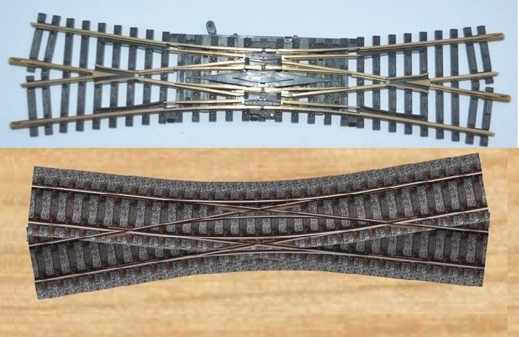

Hallo Lothar,
mit dieser Gleisgeometrie wirst Du das nicht hinbekommen, weil sich die Schienen der gebogenen Spuren zu eng überschneiden und die Weichenzungen mit den Herzstücken zusammenfallen. Eigentlich ist die DKW 6065 von Fleischmann im Modellbahn-Studio falsch wiedergegeben. Tatsächlich sieht die DKW 6065 von Fleischmann so aus:
http://www.modellbahn-ulm.eu/WebRoot/Store14/Shops/62813212/53CA/4EA7/F57A/8EC1/BE39/C0A8/2BBC/33FE/flm6065.jpg
Die entspricht in etwa der in Bild meines letzten Beitrags gezeigten Gleisgeometrie.
Danke für dein Info, Genau die Weiche ist bei mir eingebaut.
Werde sehen wie ich das nun mache.
Lothar
Hallo Bahnland,
habe mit dem Editor experimentiert und glaube ganz gut hinbekommen.
Basis war deine bei der die Zungen "aufklappen"
Hallo Lothar,
ja, sieht gut aus! (y)

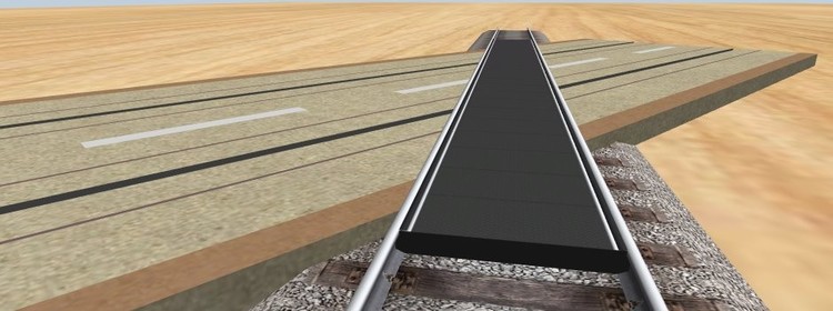

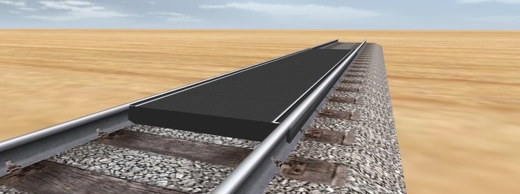

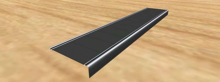

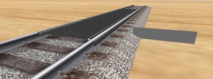

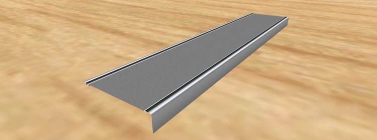

Am 17.9.2019 um 00:20 schrieb BahnLand:
dann würde ich als Alternative dies vorschlagen:
1779818381_RiffelblechmitFaller-Straen.thumb.jpg.3c5fe92928e6360341f34b13c55b1b9c.jpg
Komme zurück auf diese Alternative, hab die nicht gefunden. Habt ihr mir eine ID???
Lothar

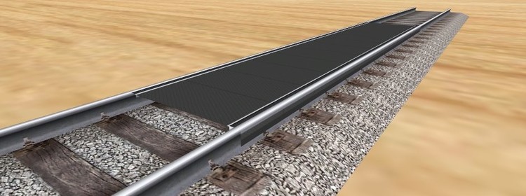

Hallo Lothar:
vor 2 Stunden schrieb MX1954LL:
  1. Kategorie:  Verkehrswege - Gleise - Vorbild-orientiert - Standardgleis
    Modell:  Bahngleis 1435 mm (oder eine andere Spurweite, geht auch für 1000 mm, 900 mm und 750 mm)
    Variation:  G06 Rillengleis mit Innenbelag
  2. Tauschtextur:   Katalog - Gleise - Gleisbelag BÜ Riffelbech
  3. Normales Gleis unterlegen
    1513049154_03BahnbergangsgleismitBettung.thumb.jpg.c1211cb4694a4a16726dd1e7686e346c.jpg
    Damit es beim Befahren des Gleises keine Probleme gibt, muss bei einem der beiden übereinander liegenden Gleise (z.B. beim "Rillengleis") die Fahrspur deaktiviert werden, indem man im 3D-Modelleditor als Kategorie "Nur 3D-Modell" wählt.
  4. Innenbelag-Abschlüsse montieren:
    Modell:  Bahngleis Zubehör statisch
    Variation:  Abschluss Innenbelag 1435mm-Gleis  (bei anderer Spurweite passende Variation auswählen)
  5. Tauschtextur:  Katalog - Gleise - Gleisbelag BÜ Riffelbech
    Abschluss-Element am Ende des Bahnübergangs-Abschnitts einklinken
    Abschluss-Element kopieren und auch am anderen Ende des Bahnübergangsgleses einklinken.
Vieie Grüße
P.S.:
Falls die Schienen im Bereich des Bahnübergangsgleises "flackern" sollten, kann man in diesem Bereich das "normale Gleis" (Variation "G01 Gleis mit Bettung") auch durch die Variation "X02 Gleisbett ohne Schienen" ersetzen.

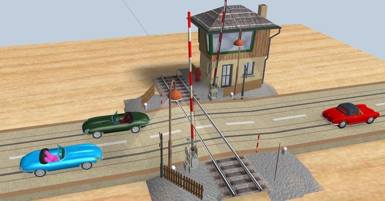

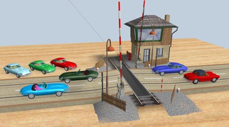

Danke Bahnland,
deine Anleitung war perfekt, so habe ich das auch hin bekommen und gleich noch die Jaguars in allen Faller Farben9_9
Lothar

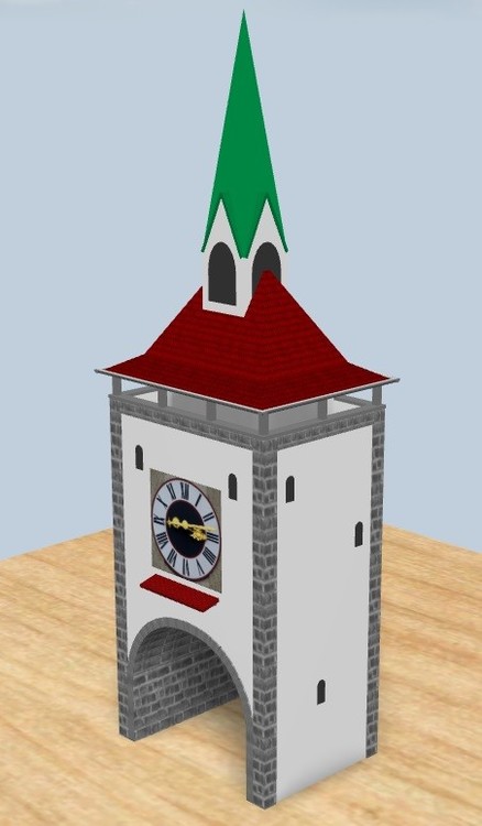

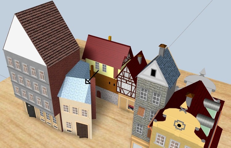

da mein W10 Rechner immer noch nicht da ist, konnte ich es nicht lassen.
Bordmittel Faller Torturm.
Schönes Wochenende
Lothar

bei meinem Bordmittelbau kommt ein Phänomen, was mir nicht gefällt.
Das Dach des Eckhauses ist aus Rampen und Quader gebaut und mit derselben Textur und Farbe versehen.
Trotzdem spiegelt das Doch komisch. Bei manchen Winkeln in der Ansicht sieht es gut aus.
Aber im Beispiel nicht. Kann man da etwas machen, oder muss ich damit leben?
Grüße
Lothar
Hallo Lothar,
das hat was mit der Genauigkeit von Winkeln des Daches selbst zu tun. Du hast ja noch Dreiecke links und rechts davon. Kopiere da mal alle drei Winkelwerte raus und setze sie ins Viereck.
was du da siehst nennt sich Specular Highlight und ist ein Grafikeffekt. Die Grundkörper verwenden einen Standardwert, den du nicht ändern kannst. Lediglich Modellbauer können über die Materialeigenschaften den Grad der "Reflektion" steuern.
