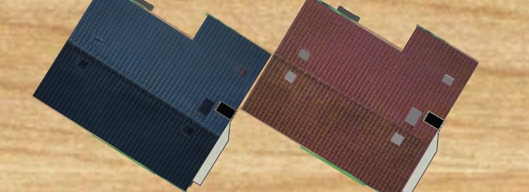

Andy Geschrieben 28. Oktober 2019 Autor Teilen Geschrieben 28. Oktober 2019 Hallo Karl, ich habe heute den ganzen Tag in eine nochmalige Überarbeitung der Dachtextur gesteckt. Perspektiven genauer rausgeholt, geschaut, dass es mit Schindeln abschließt, oben die 'Deckelschindeln' gerade gerichtet, richtig unsaubere Stellen geklont. Jetzt schaue Dir mal das Ergebnis an. Das Blaue ist jetzt das neue genauere Dach, das Rote so wie's war. Also mal ehrlich - das war den Aufwand nicht wert. Kann sein, dass es an meinem relativ kleinem Display liegt., aber von meinen Qualitätsansprüchen her ist das Jacke wie Hose. Besser sieht's mit ausgeschnittenen Fenstern aus. Die muß ich erst wieder an den richtigen Stellen nachschneiden. Ich habe noch eine Seamless-Textur aus dem Netz. Damit bestücke ich jetzt mal das rote Dach. Die ist dann total einwandfrei. Wenn's schön macht... Gruß Andy Link zu diesem Kommentar Auf anderen Seiten teilen More sharing options...

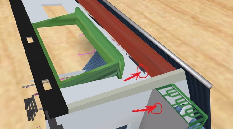

brk.schatz Geschrieben 29. Oktober 2019 Teilen Geschrieben 29. Oktober 2019 (bearbeitet) Hallo Andy, wie schon in der PN geschrieben: ..... sieht gut aus. Dein Landhaus habe ich auf der Platte und mit jeder Änderung "wächst" es mit. 2 kleinere Sachen sind mir beim Betrachten noch aufgefallen: zum einen die Unterseite des Balkon. Sollte diese nicht texturiert werden, könntest du sie auch löschen.... zum anderen: an der Vorderfront (die Seite mit dem großen Fenster) befindet sich eine braune extrudierte Fläche, da könntest du auf der Unterseite die gleiche braune Textur anbringen. Oder alternativ die ganze braune Fläche nach innen schieben, so das sie mit dem Rest der Wand bündig abschließt.... Dies ist als Vorschlag gedacht, der nicht unbedingt umgesetzt werden muss. Gruß Karl Ein schmuckes Geländer! Bearbeitet 29. Oktober 2019 von brk.schatz Nachtrag Link zu diesem Kommentar Auf anderen Seiten teilen More sharing options...
Andy Geschrieben 29. Oktober 2019 Autor Teilen Geschrieben 29. Oktober 2019 Hallo Karl, die eine Fläche vom Balkon macht's jetzt auch nicht. Die 'Holzvertäfelung' ist jetzt bald dran. Wie Du siehst, besteht alles noch aus zwei Materialien. Eins davon ist die alte Behelfsdatei mit den Platikteilen und z.B. dem Karton, der an der Hauswand klebt. Von der bleibt am Ende nix übrig. Da greift diese Fläche auch irgendwo drauf zu. Die 'Vertäfelung' soll schon bleiben und ein wenig hervorstehen. Der heißeste Effekt ist das alte Garagentor - auf einer Seite total durch Zufall entstanden. Sieht aus, als wäre das ein Sportwagen. Wenn man genau hinschaut, ist es aber das Bodenplastikteil des Häuschens und der Träger mit den ganzen Glasteilen. Das gespiegelt, wird's zur optischen Täuschung. Ich versuche den Effekt beizubehalten! Gruß Andy Link zu diesem Kommentar Auf anderen Seiten teilen More sharing options...
brk.schatz Geschrieben 29. Oktober 2019 Teilen Geschrieben 29. Oktober 2019 Hallo Andy, mein Vorschlag ( eigentlich waren es ja 2) soll(en) nicht bindend sein. Du bist der Erbauer, es ist dein Modell!.. Bei meinen Modellen, ich bin froh um die Ratschläge die angeboten werden und versuche diese auch je nach meinem Wissenstand um- zusetzen...(gelingt mir nicht immer)..... Beim Garagentor musste ich zweimal hinschauen dann aber auch schmunzeln, denn die Beleuchtungs - Aufnahme war mir doch sehr verräterisch bekannt... Ok, mal was neues... in diesem Fall zusätzlich noch effektvoll. Meine Meinung: Effekt beibehalten.... Gruß Karl Link zu diesem Kommentar Auf anderen Seiten teilen More sharing options...

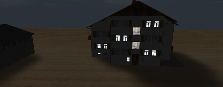

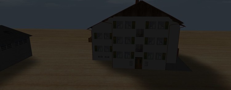

Andy Geschrieben 3. November 2019 Autor Teilen Geschrieben 3. November 2019 Mit einigen derben Rückschlägen (siehe Beta-Thread) ist es mir endlich mal gelungen ein Fenster zu beleuchten. Findet sich bislang nur in der 'modern'-Version, die nun leider zwangsläufig zur Standard-Version geworden ist. Es ist das rechte mit Gardine. Aber das ist genau so geworden, wie ich's mir vorgestellt hatte.@FeuerFighter, ich hab's dann doch ohne die Blendtransparenz geschafft. Das LS-Bild ist etwas heller und kontrastreicher angesetzt und der gesamte Helligkeitsverlauf fällt von oben nach unten. So sieht's nach Deckenlicht aus und wirkt auch tagsüber wie mit Licht. Gruß Andy Link zu diesem Kommentar Auf anderen Seiten teilen More sharing options...

Andy Geschrieben 3. November 2019 Autor Teilen Geschrieben 3. November 2019 Hallo @FeuerFighter, nein, die Technik habe ich ja schon für das Hochhaus beim Zaun auf dem Dach und beim Treppenhaus benutzt. (das wäre die links unten im Bild). Mir ging's um die rechts im Bild, die kriege ich nicht hin. Mit MBS direkt geht das ja. Brummi hat das, glaube ich, bei seinen Tankstellenfenstern. Aber unifarben reicht mir da nicht, es müßte schon über die ganze Textur gehen. Wie unten eben: Gruß Andy Link zu diesem Kommentar Auf anderen Seiten teilen More sharing options...

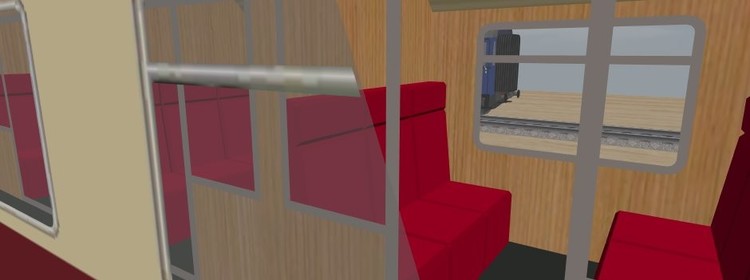

Andy Geschrieben 3. November 2019 Autor Teilen Geschrieben 3. November 2019 (bearbeitet) Hallo Brummi, es geht mir nicht darum, einen Innenraum zu beleuchten. Aber stelle Dir jetzt mal einen Glasbaustein vor. Der hat an sich schon eine eigene Textur, der ist nicht nur einfarbig. Jetzt möchte ich den auch leuchten lassen, weil im Treppenhaus das Licht brennt. Ich muß da jetzt zwei Texturen machen, wobei eine _LS und eine normale ist. Hätte ich hingegen jene Halbtransparenz, würde mir eine Textur reichen. Denn dann könnte ich dahinter eine dunkle und eine leuchtende Textur austauschen, die einfarbig sein können und praktisch keinen nennenswerten Platz im Texturatlas brauchen. Vorne dran die würde bleiben wie sie ist. Meine Struktur im Bild bliebe erhalten. Beim Hochhaus-Treppenhaus habe ich die erste Technik angewendet - die 'Kacheln' mit 0-Wert-Transparenz, die Rahmenbereiche mit Alpha 1. Die dunkle bzw. leuchtende Textur dahinter ist dann ein klitzekleiner UV-Ausschnitt aus einer der Schaufenstertexturen. Hierbei gibt es dann auch eine Struktur, die aber auf der hinten liegenden Fläche liegt und auf einem gewissen Zufall beruht - was ja kein Fehler sein muß. Ich werde da aus Neo's Anleitungen nicht schlau, denn eigentlich ist da herauszulesen, dass es mit der Halbtransparenz, also Alpha irgendwo zwischen 0.0 und 1.0, aber nicht auf den Grenzen, gehen sollte. Das will aber irgendwie nicht. Okay, irgendwie kriege ich die Ideen schon umgesetzt, aber es läßt mir keine Ruhe, dass es da noch etwas geben soll, dass ich einfach nicht gebacken kriege. Es geht nicht um _LC! Es geht um 0 < alpha < 1. Gruß Andy p.s.: vermutlich gibt es dann doch die Möglichkeit, dass der Hintergrund 'normal' bleibt und sich nicht bewegt, während die leuchtende _LC-Textur mit dem Glasbaustein-Inhalt aus dem Nichts VOR den Hintergrund gezogen wird. Das könnte gehen. Das muß ich versuchen! Wobei das dann aber auch wieder zwei Texturen sind und desweiteren ein Material verbraten wird. Bearbeitet 3. November 2019 von Andy Link zu diesem Kommentar Auf anderen Seiten teilen More sharing options...

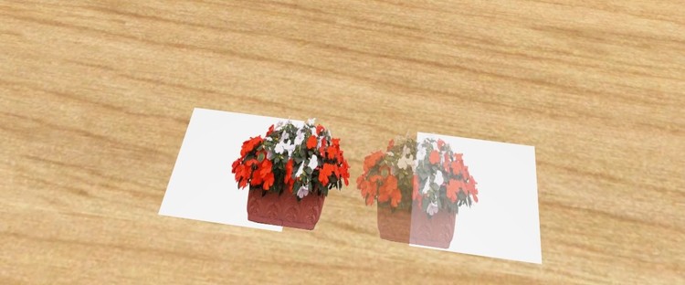

BahnLand Geschrieben 3. November 2019 Teilen Geschrieben 3. November 2019 Hallo @Andy, um das zweite Material kommst Du nicht herun, unabhängig davon, ob Du Dich nun für _LS oder _LC entscheidest. Und auch wenn Du halbtransparente Flächen verwendest, benötigst Du hierfür neben der nicht transparenten Texturierungen ein weiteres Material, wenn Du nicht ALLES (Halb- und Nichttransparenzen) auf einer Textur vereinigen möchtest - deren (halb-)transparenter Anteil dann auch noch überwiegen muss. Bei meinen Modellen mit nicht-transparenden Außenseiten, beleuchteten _LS-Innenräumen und halb-transparenten Fensterscheiben benötige ich deshalb immer mindestens 3 Materialien (mit denen ich aber normalerweise auch auskomme). Viele Grüße BahnLand Link zu diesem Kommentar Auf anderen Seiten teilen More sharing options...
astt Geschrieben 3. November 2019 Teilen Geschrieben 3. November 2019 Hallo @Andy , Ich weiss zwar jetzt nicht im Detail worum es geht (bin einfach zum lesen zu faul), trotzdem mal ein Einwand. vor 5 Stunden schrieb Andy: Aber stelle Dir jetzt mal einen Glasbaustein vor. Der hat an sich schon eine eigene Textur, der ist nicht nur einfarbig. Jetzt möchte ich den auch leuchten lassen, weil im Treppenhaus das Licht brennt. Ich muß da jetzt zwei Texturen machen, wobei eine _LS und eine normale ist. Wenn Du einen Glasbaustein beleuchten willst mit einer Treppe dahinter, warum nimmst Du dann nicht (wie oben) eine Texture mit Treppe hinter Glasbausteinen. Wie Bahnland oben schreibt, wirst Du nicht um 2 Materialien herumkommen. Wie willst Du sonst die Fenster beleuchten. Du brauchst so oder so eine normale (dunkle) Texure und eine mit LS oder LC. Schöne Woche wünscht Andreas (astt) Link zu diesem Kommentar Auf anderen Seiten teilen More sharing options...
Andy Geschrieben 4. November 2019 Autor Teilen Geschrieben 4. November 2019 vor 5 Stunden schrieb astt: wirst Du nicht um 2 Materialien herumkommen Hallo Andreas, das ist ja schon klar, dagegen sage ich ja auch gar nichts und damit kann ich ja schon umgehen, aber: vor 5 Stunden schrieb BahnLand: und halb-transparenten Fensterscheiben wenn damit nicht eine Textur gemeint ist, die nur gemischt aus Nichttransparenz und Volltransparenz, sondern eben echten halbtransparenten Pixeln mit sagen wir mal 50% Deckkraft, dann kriege ich eben genau die im MBS überhaupt nicht zu sehen. @BahnLand ich habe da testweise sogar eine eigene Bilddatei verwendet, die dann alle Pixel auf 50% hatte. Pustekuchen. Der Blender zeigt die Grafik schon, eben nicht transparent. MBS nix an der Stelle, absolut nix. Ich habe mir deshalb mal die Doku des glb-Exporters angesehen. Es könnte sein, dass man dann den Output in den AlphaBlend-Modus umschalten muß. Dass er das dann sogar schon für den Export braucht. Jedoch, wenn ich das mache, fliegt mir der Blender einfach weg. Er läßt mich ja augenblicklich manuell nicht mal mehr ein neues Material machen. Da gibt's einen Absturz ohne Errorlog. Daran krankt's momentan. ich brauche das derzeit nicht dringend, ich kann mir schon helfen, eben so wie es Andreas beschreibt, ich mach's halt direkt in den Texturen. Aber ich würde es gerne mal hinbekommen. Ich werde es halt mal in einem Testprojekt machen, bei dem der Blender sich nicht schon so empfindlich anstellt. Ich halte euch auf dem Laufenden, wenn's denn mal geht. Grüße Andy Link zu diesem Kommentar Auf anderen Seiten teilen More sharing options...
BahnLand Geschrieben 4. November 2019 Teilen Geschrieben 4. November 2019 (bearbeitet) Hallo @Andy, ich kann leider nichts zu Blender sagen, da ich ja mit Sketchup baue. Aber haöbtransparente Texturen habe ich auch mit Sketchup nicht darstellen können. Die halbtransparenten Fenster bekomme ich nur dadurch hin, dass ich nicht eine Textur, sondern "nur" ein einfache Farbe (z.B. Grau (128,128,128)) zuweise, und der beispielsweise 50% Transparenz gebe. Das funkttioniert dann genau so , wie ich es haben möchte. Vielleicht wäre das auch in Blender einen Versuch wert, wenn man dort anstelle einer Textur auch "nur" eine Farbe zuweisen kann. Bei diesem Blick durch das Zugfenster in das Abteil habe ich die Kamera am Fenster so positioniert, dass in der linken Hälfte die Scheibe noch sichtbar ist und in der rechten Hälfte nicht mehr. Bei den Fenstern zwischen dem Abteil und dem Seitengang habe ich auf halbtransparente Scheiben verzichtet, weil sonst der "Durchblick" zu sehr abgedunkelt worden wäre. Viele Grüße BahnLand Bearbeitet 4. November 2019 von BahnLand Link zu diesem Kommentar Auf anderen Seiten teilen More sharing options...
Andy Geschrieben 4. November 2019 Autor Teilen Geschrieben 4. November 2019 Hallo @BahnLand, es betrifft bei mir eigentlich nur eine Stelle und das wäre das Schaufenster. Das ist ja leicht schräg. Es wäre schön gewesen, wenn ich da auf der Scheibe eine Textur mit angedeuteter leichter Spiegelung hätte anbringen können, die dann bei einer Bewegung um das Haus sich ebenfalls etwas von der tatsächlichen Schaufenstertextur hätte absetzen können. Das geht dann wohl leider nicht. Als _LC macht es auch keinen Sinn, weil dann das Schaufenster immer leuchtet. Das will ich auch nicht. Ich mache jetzt erstmal in aller Ruhe den ganzen Rest fertig und dann schaun mer mal. Ich muß jetzt mal los und mir die Genehmigung für die Schaufenstertextur holen. Gruß Andy Link zu diesem Kommentar Auf anderen Seiten teilen More sharing options...
