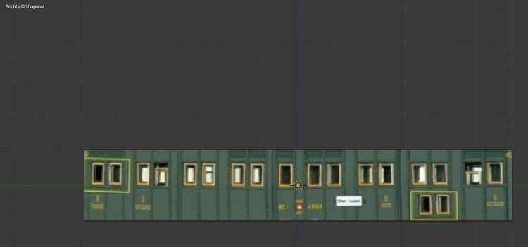

Du hattest schon Recht: Das Auflegen von Texturbereichen aus einer Multi-Textur ist in Blender schon einfacher und intuitiver als in Sketchup gelöst. Vor Allem, dass man mehrere Flächen gleichzeitig mit einer Textur belegen kann, gefällt mir sehr gut.
Auch wenn Du (z.B. beim Texturieren des Daches) die Kanten der Dachfläche genau an dem Rechteck des Dach-Texturbereiches ausgerichtet hast, müsste es ja auch gerade umgekehrt gehen. Ich denke da beispielsweise an eine nur in schräger Perspektive aufgenommene Wagen-Fotografie, von der ich gerne die Seitenwand als Textur abgreifen möchte.
Wenn ich das Bild als Textur-Vorlage für ein Wagenmodell heranziehe und den (rechteckigen) Seitenbereich des Modells als zu texturierende Fläche markiere, brauche ja in der Textur das angezeigte Flächen-Viereck nur an den perspektivisch verschobenen Seitenwand-Ecken des Texturbildes auszurichten (im obigen Bild dunkelrot umrandet), um die Seitenwand auf dem Modell "gerade" abbilden zu können. Diese Möglichkeit finde ich schon äußerst reizvoll. Bleibt nur noch die Frage zu klären, ob Blender bei der "Begradigung" der horizontalen Begrenzungslinien und der dazwischen liegenden Bildpartien auch die sich im Originalbild in Proportion zur Verjüngung verkürzenden horizontalen Abstände wiieder in gleichmäßige Abständer "zurück verwandeln" kann. Ich habe im obigen Bild die gelb eingerahmte Fensterpartie ganz hinten einmal unter eine vordere Fensterpartie gesetzt, um diese perspektivische Verkürzung zu veranschaulichen.
Ich befürchte jedoch, dass Blender das nicht kann. Wenn doch, müsste es hierfür einen Schalter geben. Denn nicht jede "Verjüngung" resultiert  aus einer vorhandenen Perspektive (bei den "Seitenwänden" Deines Schornsteins dürfte die perspektivische "Rückrechnung" beispielsweise nicht angewendet werden).

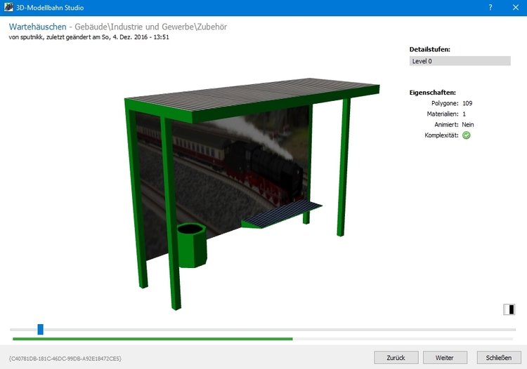

Hallo FeuerFighter,
Deine Videos haben mit sehr geholfen, die ersten zaghaften Schritte in Richtung Modellbau mit Blender zu gehen.

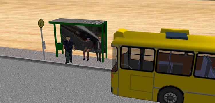

Was dabei herausgekommen ist, möchte ich hier einmal vorstellen:
Es gibt zwar schon einige Buswartehäuschen im Katalog, aber keines, dass man auf dem Bürgersteig der vorhandenen Straßen aufstellen kann.
... und hier auf der Anlage ...
Das Modell ist mehr oder weniger aus einem Würfel "herausgepuhlt" worden.
Was ich noch nicht geschafft habe sind die (durchsichtigen) Seitenscheiben rechts und links am Wartehäuschen.
Aber hier gibt es doch sicher auch eine Möglichkeit, oder?
Beim "Mülleimer" wollte ich es mir einfach machen und habe dort einen Zylinder eingefügt.
Den konnte ich zwar auch mit der Multitextur belegen, aber beim Export in die .x-Datei wurde die Textur nicht mit übertragen.
Also habe ich den Mülleimer selber aus vorhandenen Punkte modelliert.

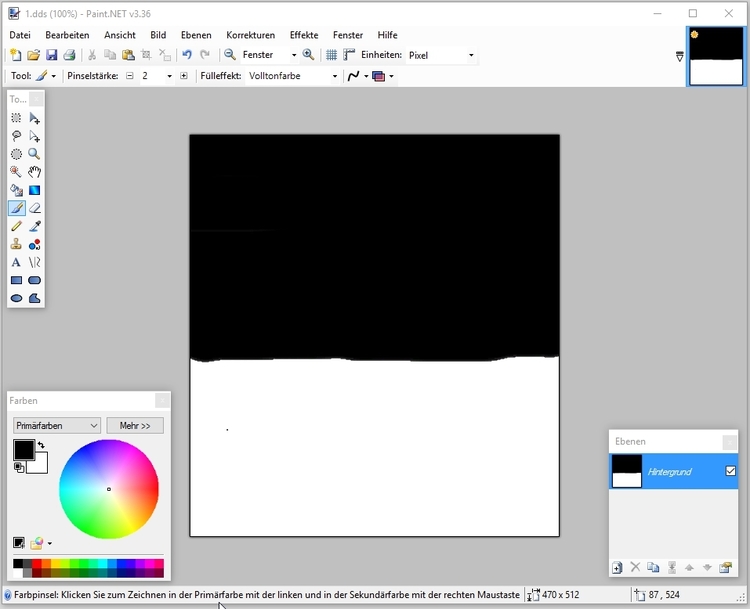

In der "Textur.zip" ist nur eine Datei mit dem Namen 1.dds.
Ich gehe mal davon aus, dass der weiße Bereich transparent ist.

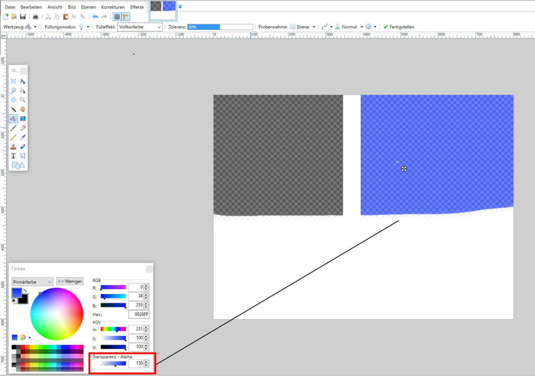

Wie bekomme ich denn z.B.eine Glastextur dazu, dass die halb transparent ist?
Geht das mit Paint.NET?
Schöne Grüße
SputniKK
Hallo Sputnikk @ alle,
in dem Fall ist schwarz tranzparent. Mit Paint.NET kannst Du die Tranzparenz einstellen sieh Bild:

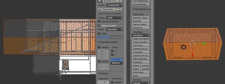

nach deinen Videos ( Teil 1 & 2 ) habe ich das einfache Haus nach gebaut. Ich habe die Blenderverssion 2.78 installiert.
Beim Texturieren Mußt ich eine andere Möglichkeit suchen, um die Texturen unverzerrt aufbringen zu können. In dieser Version werden die Markierungen zum aufbringen der Texturen alle übereinandergelegt. Gemeinsame genutze Punkte (gilt für alle Flächen ) werden beim Skalieren mit verschoben. Eine vorherige Texturierung wird dann verzerrt.
Nach anlegen einer neuen Textur -nur Dachfläche beide Hälften und der Textur für den Schornstein sind die Texturen ohen Verzerrung auf eine Seite eingepasst

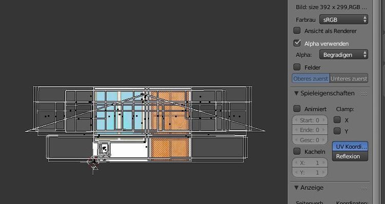

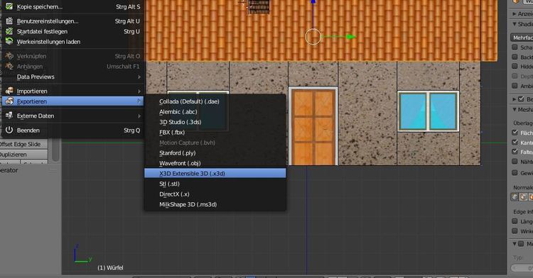

Nun habe ich noch ein Problem z lösen: Beim exportieren der Datei finde ich zwar eine Direkt x Auswahl, aber beim Einfügen in MBS erscheint das Modell ohne
Wie muß ich genau vorgehen um eine korrekte Datei für MBS zu erstellen?
Noch ein paar Tips zu Blender, die mir beim arbeiten mit dem Programm "zugefallen" sind :
1-Der Wechsel zwischen Objekt- und Editiermodus kann schnell mit der Tabulatortaste erfolgen.
2-wem eine oberflächliche Teturierung der Seitenflächen von Fenstern Türen genügt, sollten diese nach dem Texturauftrag der Wände skaliert (nach innen       versetzen) werden
3- alle nach innen zu versetzenden Fenster können zusammen markiert,  und mit E und der Eingabe der Skalierungstiefe auf einmal versetzt werden.
Hallo Bertram-Will,
vor 14 Stunden schrieb Bertram-Will:
So wie im folgenden Bild:

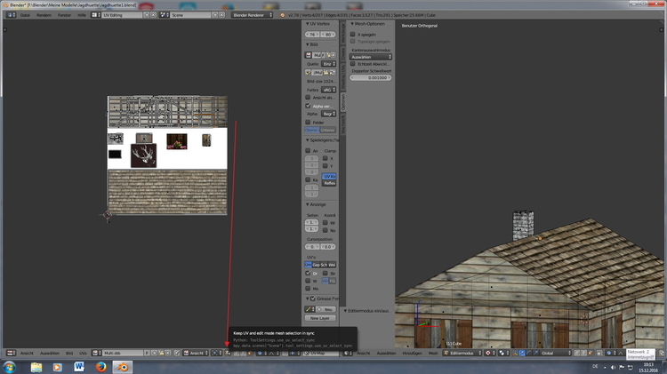

Hallo Bertram-Will,
hatte bei der Erstellung meiner Jagdhütte bezüglich der Texturierungen auch diese Überlappungen im UV-Fenster. Nach langer Suche habe ich dann herausgefunden, dass ich wohl irrtümlicherweise einen falschen Botton angeklickt habe (Keep UV usw.). siehe dazu Foto. Wenn Du noch einmal auf diesen Botton klickst, sollte der Spuk vorbei sein.
Toni

Bei mir ist in dem Menü Exportieren nur DirektX (.x) vorhanden. DirektX MBS (.x) fehlt. Muß ich noch ein Plugin in MBS installieren, oder ist in der Version dieser Menüeintrag nicht mehr vorhande?

Hallo Bertram-Will,
Du kannst den DirektX(.x) nehmen oder Ihn durch das Plug-In von Neo ersetzen. Störe dich nicht an das DirektX MBS, habe ich vieleicht mal so umbenannt weil ich auch noch eine X Exporter für den EEP habe.
Den Xporter von Neo brauchst Du nur wenn Du Animation machen willst.

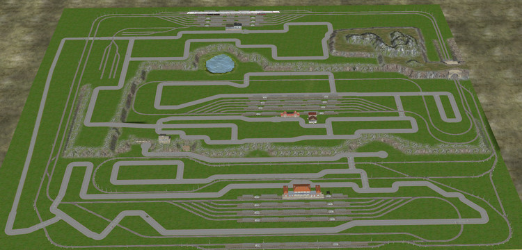

Hallo Freunde,

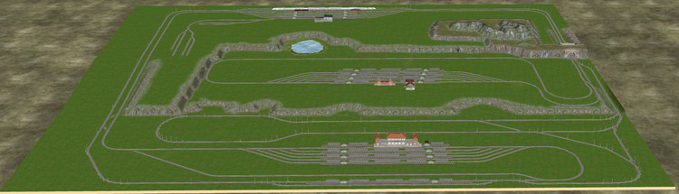

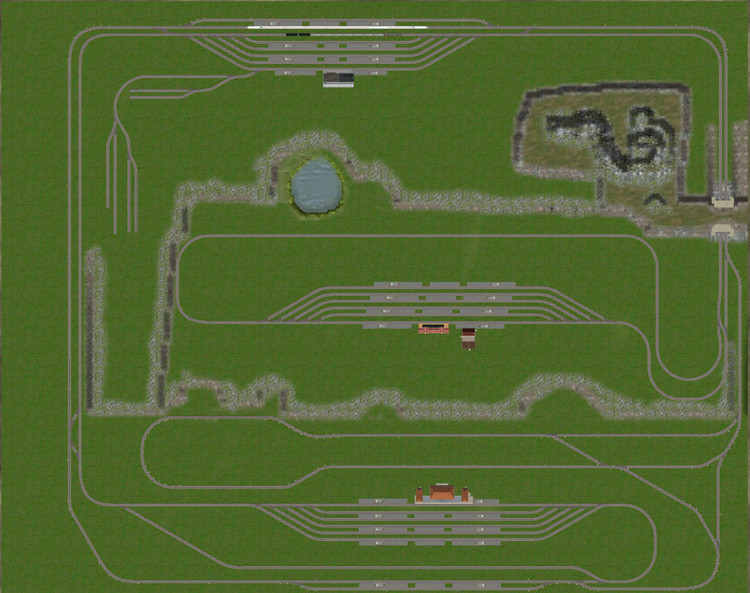

nach langer Zeit baue ich wieder mal eine neue Anlage. Die Züge fahren wieder dahin wo sie auch hergekommen sind wobei sie immer eine andere Strecke nehmen werden. Bisher steht das Gleisbild und die drei Bahnhöfe. Es gibt eine ICE Strecke und viel andere Streckenführungen.
2D Ansicht
3D Ansicht
hallo Feuerfighter, das sieht ja nach einer größeren Anlage aus, bin mal gespannt wie sie sie aussieht, wenn sie fertig ist(y)...gruß schlagerfuzzi... PS: wie groß ist deine Anlage?

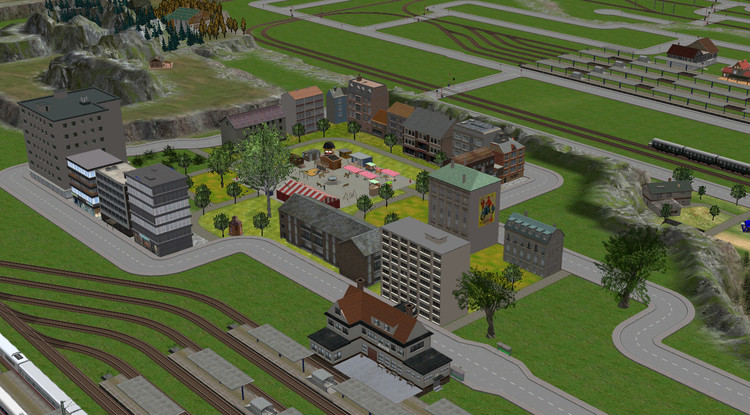

Hallo Freunde,

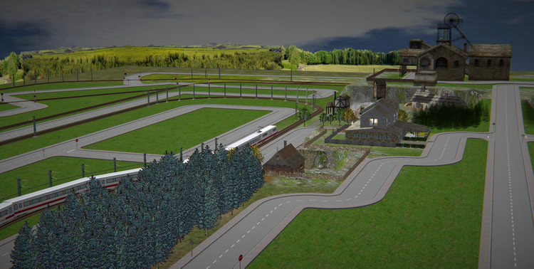

Nach dem Schienensystem sind nun auch die Straßen im groben fertig verlegt.
Hallo FeuerFighter,
die Landschaftsgestaltung sieht schon sehr vielversprechend aus. Mir gefällt sie außerordentlich gut. Man darf auf die weitere Entwicklung gespannt sein.
Toni
Hallo Freunde,
Danke für de netten Worte und Klicks. Hier die nächsten Bilder vom Badesee.
Bild_002_2017_08.30_02926.thumb.jpg.6708939cb1f80c5ca9a7249b8f59686f.jpgBild_003_2017_08.30_02927.thumb.jpg.e50292368aa49bd6ce85942b1ecb690e.jpgBild_001_2017_08.30_02925.thumb.jpg.3ad7a413ec93f2834c8ac871c2ab2695.jpg
Hallo Freunde,
Danke für die Klicks und Kommentare.

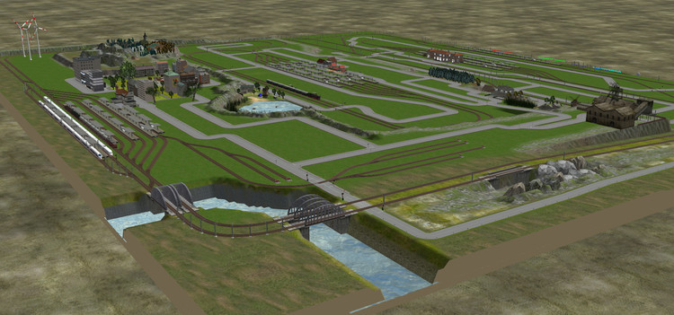

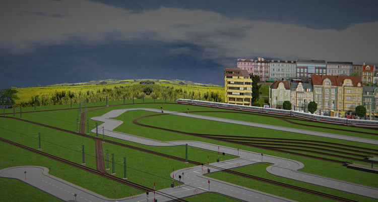

Ein paar weitere Bilder habe ich heute noch. Dank Bahnland läuft inzwischen auch meine ICE Strecke so dass die Züge auch wieder da ankommen wo sie weggefahren sind. Die Züge werden über ein Gleisbildstellwerk gesteuert oder man kann auch über eine Automatik Steuerung fahren.
Marktplatz
Marktplatz zweite Ansicht
Auch ein Kanal ist noch hinzu gekommen.

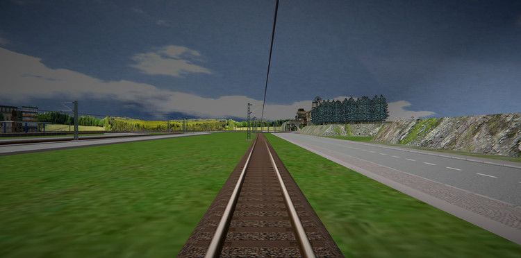

Hallo Freunde,
und hier noch das Video dazu. Eine erste Probefahrt auf der noch bei weiten nicht fertigen Anlage.
Bearbeitet von FeuerFighter
hallo FeuerFighter,
genial gemacht mit den hintergrund (y), und sehr schöne anlage. freue mich schon auf das was da noch kommt :)
gruß fex

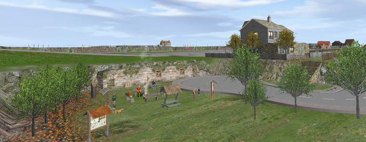

Hallo Modellbahner,
ich habe für die Landschaftsgestaltung ein paar Texturen hoch geladen. Nach Freigabe durch Neo stehen sie dann zur Verfügung.
