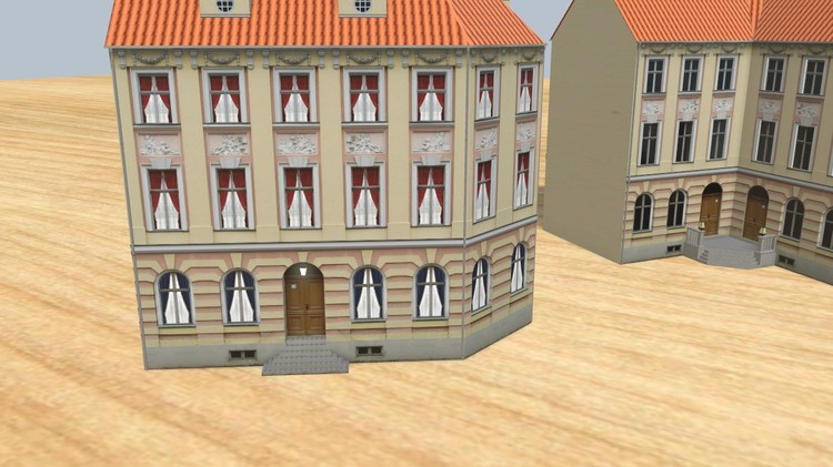

Hallo @hubert.visschedijk,
jetzt kommt die aufbauend gemeinte Kritik.
  1. An der schrägen Wand unten stimmt die Position der Grafik nicht.
  2. Die bei Tag komplett schwarzen Fensterscheiben könnten auch Gardinen vertragen.
  3. Die beleuchteten Scheiben stimmen von der Größe nicht mit den unbeleuchteten überein.
  4. Du brauchst drei Materialien. Nötig wäre nur ein Material (+Emissive).
vor 23 Minuten schrieb Roter Brummer:
  • An der schrägen Wand unten stimmt die Position der Grafik nicht.
  • Die bei Tag komplett schwarzen Fensterscheiben könnten auch Gardinen vertragen.
  • Die beleuchteten Scheiben stimmen von der Größe nicht mit den unbeleuchteten überein.
  • Du brauchst drei Materialien. Nötig wäre nur ein Material (+Emissive).
Brummi,
1 was ist ein schrägen wand ?
2 das muss ich die originaal textuur uberarbeiten, aber nicht unmöglich.
3 Ok
4 Ich denke, das wird leider so bleiben. aber das ist kein problem, oder? Oder Ja?

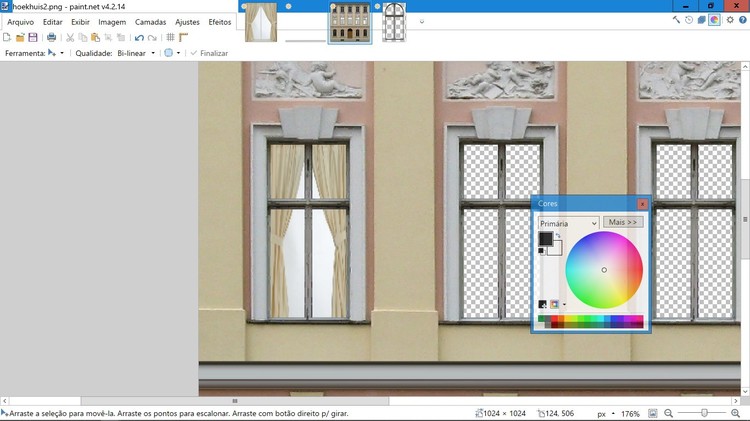

Die ursprüngliche Wand- und Fensterstruktur ist 1024 x 1024.
Im Übrigen habe ich alles in einem zusammengefasst und es auch zum Emissive gemacht. Die dritte Textur ist die transparente Textur, die in SKP erstellt wird.
Und selbst wenn ich die ersten beiden Texturen in einer machen würde, wären es am Ende zwei, wegen der transparenten Textur. Bis jetzt habe ich noch nicht herausgefunden, wie transparente Textur in die importierte Textur aufgenommen werden kann. (Ich habe getestet, aber kein Ergebnis)
vor 28 Minuten schrieb Roter Brummer:
Immer wilkommen !
vor 8 Minuten schrieb hubert.visschedijk:
Die kurze Wand mit zwei Fenstern an der Straßenseite.
vor 9 Minuten schrieb hubert.visschedijk:
Wo braucht dieses Modell denn eine transparente Fläche?

Ja, jetzt sehe ich es. Die ursprüngliche Textur stellt sich als nicht vollständig horizontal heraus, obwohl ich bereits beide Enden korrigiert hatte, um sie nahtlos zu machen. Ich werde die Regenrohre bewegen, damit sie "versteckt" werden können.
Brummi,
Eine ziemliche Verbesserung ... aber ich werde nach einem anderen Farbvorhang suchen. Andernfalls wird die Farbe zu eintönig, wenn Sie das Modell aus der Ferne betrachten.

Ich werde das mit einem fast vollständig transparenten Teil der zweiten Textur versuchen. Dann kann die Grundtextur als Tauschen-Textur hochgeladen werden. Dies ist nur roughness. Das Emissive befindet sich in der zweiten Textur.

Hallo alle
Vorhänge, ok.
Aber nicht so. Für mich sieht es zu sehr nach einem Bordell aus.
Auch wenn ich es noch nie gesehen habe von innen (bevor jemand darauf antworten möchte :D)
Erdgeschoss (Arbeitszimmer, Empfangsraum oder Küche) ok. Es müssen dunkle am abends sein, damit niemand hineinsehen kann, und sie müssen in Farbe und Form zum Gebäude passen.
Erster Stock, Wohnzimmer, keine Vorhänge (diese sind hinter der Wand versteckt, hahaha)
Zweiter Stock (Schlafzimmer), gerade Vorhänge, ebenfalls in blauer Farbe mit Beige.
Dann ist es okay, denke ich. (weiter zum nächsten Modell dieser Serie)

vor 1 Stunde schrieb hubert.visschedijk:
Erdgeschoss (Arbeitszimmer, Empfangsraum oder Küche) ...
Erster Stock, Wohnzimmer ...
Zweiter Stock (Schlafzimmer) ...
Nicht in solchen Häusern, Hubert.
Da hast du in jedem Stockwerk zwei komplette Wohnungen mit 3 Zimmern, Küche, Diele, Bad.
vor einer Stunde schrieb Henry:
n den Fenstern über den Eingangstüren müssen keine Gardinen sein, weil dort meist das (dunkle) Treppenhaus liegt.
Bei diesen alten Mietskasernen sind die Flurfenster oft nur auf der Hinterseite. Vorne nutzte man die gesamte Front für Wohnraum. Diese Häuser sind tief genug, dass man das Treppenhaus in die hintere Hälfte verbannen kann.
Aber auf der Rückseite sollten im Idealfall über der Hoftüre schmalere Fenster (ohne Gardinen) für den Hausflur sein.
