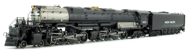

ModellJan Geschrieben 21. April 2020 Geschrieben 21. April 2020 Hallo liebes MBS, Ich hätte da zwei Amerikanische Modellwünsche. Könnten aufwendig sein, aber okay. Wäre es möglich, einen Challenger und/oder einen BigBoy im Simulator einzufügen? Denn meiner meinung nach sind das zwei wichtige Lokomotiven aus Amerika, die fehlen würden! Wäre schön wenn sich wer dransetzt Mit freundlichen Grüßen, und bleibt Gesund Jan
fmkberlin Geschrieben 22. April 2020 Geschrieben 22. April 2020 (bearbeitet) Hallo Jan, die Loks lassen sich, mit den Möglichkeiten vom MBS, nicht Darstellen! Sie haben zu viele Drehgestelle. Zwei Drehgestelle, in einem Modell sind das Maximum. Bleib Gesund fmkberlin Bearbeitet 22. April 2020 von fmkberlin

Neo Geschrieben 23. April 2020 Geschrieben 23. April 2020 Hallo, vor 12 Stunden schrieb fmkberlin: die Loks lassen sich, mit den Möglichkeiten vom MBS, nicht Darstellen! Sie haben zu viele Drehgestelle. Zwei Drehgestelle, in einem Modell sind das Maximum. hier muss man unterscheiden. Sollen sich alle Drehgestelle exakt einzeln am Gleis ausrichten, ist dies aktuell im Studio mit mehr als 2 Drehgestellen nicht möglich. Wenn man auf dieses Detail jedoch verzichtet, können auch solche Loks im Studio betrieben werden, dann halt ohne drehbare Drehgestelle (solche Loks fahren eh nur auf großen Radien). Viele Grüße, Neo
gmd Geschrieben 23. April 2020 Geschrieben 23. April 2020 Hmmmm, danke Neo, das koennte mich dazu verfuehren Blender zu lernen .. wenn ich mit dem derzeitigen projekt eine pause brauche ... aber ich glaube ich habe dafuer schlechte voraussetzungen und wuerde mich an dieser lok etwas verheben (pun intended). gruss gmd
Roter Brummer Geschrieben 23. April 2020 Geschrieben 23. April 2020 Hallo zusammen, rein theoretisch ginge es mit vier separaten Bauteilen: Vorläufer und vorderes Triebwerk (2 Drehgestelle) hinteres Triebwerk und Nachläufer (2 Drehgestelle) Kessel und Führerhaus (0 Drehgestelle) Tender (2 Drehgestelle) Was nicht heißen soll, dass ich damit anfange! HG Brummi
maxwei Geschrieben 23. April 2020 Geschrieben 23. April 2020 Hallo zusammen vor 12 Minuten schrieb Roter Brummer: rein theoretisch ginge es mit vier separaten Bauteilen: Vorläufer und vorderes Triebwerk (2 Drehgestelle) hinteres Triebwerk und Nachläufer (2 Drehgestelle) Kessel und Führerhaus (0 Drehgestelle) Tender (2 Drehgestelle) Das wäre mMn. sowieso notwendig, da es sich wohl bei solch großem Projekt mit dem Polygonlimit nicht ausgeht, vorausgesetzt man baut qualitativ höherwertig,...aber das sagte ich schon mal irgendwann... lg max
Neo Geschrieben 23. April 2020 Geschrieben 23. April 2020 Hallo, vor 14 Minuten schrieb maxwei: da es sich wohl bei solch großem Projekt mit dem Polygonlimit nicht ausgeht mit V6 wird das keine Rolle mehr spielen, dann sind auch Modelle mit mehr als 65k Vertices möglich. Viele Grüße, Neo
maxwei Geschrieben 23. April 2020 Geschrieben 23. April 2020 (bearbeitet) Hallo @Neo, na das ist eine tolle Aussicht. lg max PS: Dann könnte man die Anzahl der Drehgestelle auch gleich erhöhen? Bearbeitet 23. April 2020 von maxwei
fmkberlin Geschrieben 23. April 2020 Geschrieben 23. April 2020 Möglich wäre Wahrscheinlich, wenn mehrere Baugruppen - Hauptgruppe - die beiden Triebwerke (als Drehgestelle) mit Kessel und Fahrstand Darüber. Vorlaufachsen - als eigenes Drehgestell, welches, mit Hilfe von Couplern einfach Davor gesetzt wird. Nachlaufachsen - wie Oben, nur halt hinten Dran. Und dann natürlich den Tender. Damit müssten sogar Geschlängel Befahrbar sein. Ist dann aber ein Zusammengesetztes Modell. VG fmkberlin
BahnLand Geschrieben 23. April 2020 Geschrieben 23. April 2020 Hallo zusammen, "mehrere Baugruppen" sind schon der richtige Ansatz. Ich habe so etwas ja auch schon beim "Tausendfüßler" (Uaai 839) probiert. Also prinzipiell gehen müsste es. Nur sollte man dann keine kleinen Gleisradien wählen. Viele Grüße BahnLand

maxwei Geschrieben 24. April 2020 Geschrieben 24. April 2020 (bearbeitet) Hallo zusammen, ich hab mir das jetzt durch den Kopf gehen lassen und ich werde es mit 3 (bzw.4 mit Tender) Modulen versuchen. lg max Bearbeitet 24. April 2020 von maxwei
Neo Geschrieben 24. April 2020 Geschrieben 24. April 2020 Hallo max, ich würde dir empfehlen, die Lok und den Tender zunächst getrennt als Einheit zu bauen, so als gäbe es keine Einschränkungen im Studio bezüglich der Drehgestelle. Erst wenn das Ergebnis am Ende sehr stark zu wünschen übrig lässt, würde ich die Lok in Untermodule auftrennen. Ich erwarte nämlich, dass sich die fehlende Unterstützung von mehr als 2 Drehgestellen hier gar nicht so gravierend auswirkt, bzw. dass der Vorteil, die Lok als Ganzes vorliegen zu haben, für den User am Ende überwiegt. Viele Grüße, Neo
maxwei Geschrieben 24. April 2020 Geschrieben 24. April 2020 Hallo @Neo, vor 25 Minuten schrieb Neo: die Lok und den Tender zunächst getrennt als Einheit zu bauen, das war sowieso geplant, der Tender käme ganz zum Schluß einzeln, das ganze aber nur mit 2 Drehgestellen zu bauen setzt aber eine dementsprechende große Anlage voraus.. Ein Riesenproblem sehe ich wenn es NICHT als Einzelmodule aufgetrennt wird, denn alleine 2 x 4-Achs-Komplettantrieb verarbeitet sehr viele Polygone,..aber ich werde das ja sehen wenn ich das erste Fahrwerk baue, wird aber noch brauchen bis ich beginne. lg max
