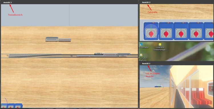

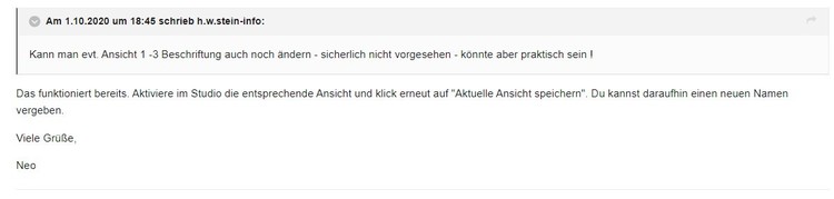

h.w.stein-info Geschrieben 10. Oktober 2020 Geschrieben 10. Oktober 2020 Hallo Neo und hallo Modellbahnfreunde Muss nochmal nachfragen , so wie erklärt im Bild oben bekomme ich nicht hin . Möchte die Beschriftung ändern wie im Bild Ansicht 1 - Ansicht 3 ( Pfeile rot ) . Unter Ansicht finde ich keine Speicherung oder Namen angeben ! Auswahl 4 Fenster , dann kommen die drei weitere Fenster - diese sind auf mein zweiten Monitor gelegt . Wollte jedes Fenster einen anderen Namen vergeben und speichern - ich bekomme das nicht hin . Kann man mir hier vielleicht den Pfad zeigen oder Bilder zeigen . Will nicht die Anlage neuen Namen geben , sondern nur die Fensteransichten . Eine andere Frage ist ,ob man die Ansicht der Fenstern auch mit der EV/Lua steuern kann ? So dass ich sagen kann Fenster 1 die Anlage , Fenster 2 Auswahl über die EV/Lua die Ansicht ändern , der gerade in ein Bereich sich befindet ( Bahnhof - Bahnsteig 1 ) . Andere Fenster als Steuerung oder auch im wechseln mit der EV/Lua bzw. Tasten . Vielen Dank für die Hilfe und Tipp Viele Grüße HnS
Neo Geschrieben 11. Oktober 2020 Autor Geschrieben 11. Oktober 2020 Hallo, Am 9.10.2020 um 17:55 schrieb HaNNoveraNer: Also das, was der Modellbauer eingestellt hat, einfach zu dämpfen. Erweitern ich werde bei der Gelegenheit prüfen, ob das eine einfache und sinnvolle Erweiterung ist. Am 10.10.2020 um 11:52 schrieb h.w.stein-info: Wollte jedes Fenster einen anderen Namen vergeben und speichern - ich bekomme das nicht hin . Erweitern Alles klar, da hatte ich dich falsch verstanden. Aktuell sind diese Namen fest vorgegeben. Aber es würde Sinn machen, wenn dort zusätzlich der Name der ausgewählten Kamera erscheint. Am 10.10.2020 um 11:52 schrieb h.w.stein-info: Eine andere Frage ist ,ob man die Ansicht der Fenstern auch mit der EV/Lua steuern kann ? Erweitern Das ist aktuell nicht vorgesehen, ich habe mir das als zukünftige Erweiterung notiert. Viele Grüße, Neo

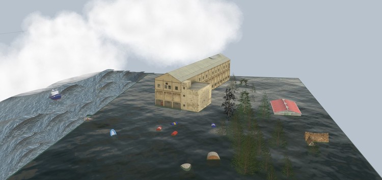

h.w.stein-info Geschrieben 12. Oktober 2020 Geschrieben 12. Oktober 2020 (bearbeitet) Hey Andy Was hast Du angerichtet ...... ..... jetzt steht meine Anlage unter Wasser und es kommt noch mehr . Wo ist der Wasserhahn zum Abstellen ? Hallo Modellbahnfreunde Die Szene ist hier ja schon sehr schlimm - dieses nach zustellen ist nicht einfach - auch die Bewegung muss hier abgestimmt werden . Die Wellen hätte ich gern den Wasserspiegel gleich gehabt - lies sich aber nicht ändern - auch die Wolken liesen sich nicht dunkler machen . Mit Version 6 lässt sich das besser steuern , als bei der Version 5 . Hier sind auch neue Elemente " Spur verdrehen " enthalten . Sowas zeigt man nicht gern , aber leider ist das Realität , wie wir alle die Umwelt mehr zerstören . Was bleibt den Kinder noch übrig , wenn sie so Alt sind wie wir . Einige Filme zeigten schon früher was passiert , wenn wir nichts daran ändern . Zu Andy : Es ist nicht böse Absicht , darum habe ich auch nach den Wasserhahn gefragt . Ich Unterstelle keinem Was , dass er verärgert ist . Vielen Dank für das Verständnis ! Vielen Dank und viele Grüße HnS Bearbeitet 12. Oktober 2020 von h.w.stein-info Fehler beseitigt

h.w.stein-info Geschrieben 12. Oktober 2020 Geschrieben 12. Oktober 2020 Hallo Neo Am 12.10.2020 um 02:40 schrieb h.w.stein-info: vor 9 Stunden schrieb h.w.stein-info: ..... jetzt steht meine Anlage unter Wasser und es kommt noch mehr . Welchen Bezug hat die Anlage zur Test-Phase von V6? Viele Grüße, Neo Hier ist die neue Art Spur Verwindung im Einsatz genommen , was ich hier im Bild mit den Wellen und Objekte zeigen wollte . Das ist mit den anderen Versionen nicht möglich gewesen . ( Mit Andy war nur hier Spass gewesen ! ) Viele Grüße HnS
Andy Geschrieben 12. Oktober 2020 Geschrieben 12. Oktober 2020 Hallo Neo, für die Auswahl der Kamera eines Unterfensters muß man irgendwo in das entsprechende Fenster klicken. Wäre es sinnvoll, wenn man den inaktiven Fenstern im Planungsmodus eine kleine Klickfläche in einer Ecke spendet und dem selektierten Fenster vielleicht einen sehr schmalen Rahmen mitgibt? Im Simulationsmodus braucht man das wohl nicht. Gruß Andy
