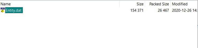

Posted (edited)
Hallo @Helmut,
warum hat deine Datei die Endung mbp?2021-11-05_180947.jpg.23163a1529072fde472c08fc33e17f9c.jpg
ich exportiere meine Modelle aus V3-V6 als mbe2021-11-05_181019.jpg.88dfe2f211dae058ed1953b6c5bf764a.jpg datei auf die Festplatte und importiere dann das Modell in V7
Gruß Hermann

Posted
Hallo HBW, in meinem V6 gibt es nur einen Bereich bei Speichern und da ist die Möglichkeit zu exportieren
wenn ich das anwähle bekomme ich nur die möglichkeit  mit der dateiendung *mbp zuspeichern.
nichts anderes.
Gruß Helmut
Posted
vor 14 Minuten schrieb Helmut:
Es gibt mehrere, Helmut.
Der, den du ansprichst, ist unter dem Floppy Disk Symbol zu finden.
Dort findest du alle Optionen zum Speichern von Anlagen.
Mach stattdessen im Katalog einen Rechtsklick auf eins deiner Modelle.
Dann siehst du im Kontextmenü "Auf Festplatte exportieren".
Damit exportierst du einzelne Modelle. Und diese Dateien kannst du dann auch in die nächste Version wieder importieren.

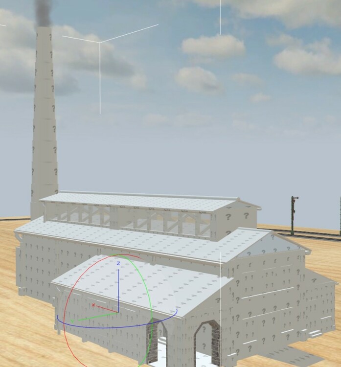

Posted

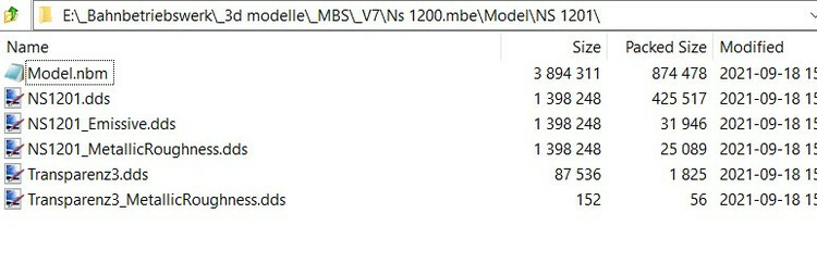

Hallo Helmut,
für den Fall, dass das bei Dir anders ist: er findet bis auf eine einzige (Tür) die Texturen nicht. Verwendest Du da eigene Texturen, die eventuell nicht mit nach V7 übernommen wurden?

Posted (edited)

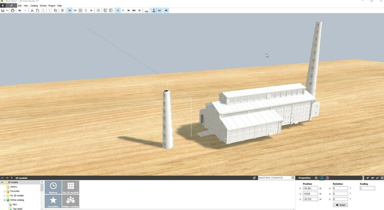

@Andy...
The model is pasted in from file (it's an 'mbe' file...), and comes in below the surface. Once imported, the 'Z' coordinate needs correcting to 'zero' (or the building simply lifted up with the gizmo...). It's a group, really, made from Primitives, and very nice. I like it, and will try to use it by copying it with Blender. (and)
Das Modell wird aus einer Datei eingefügt (es ist eine 'mbe'-Datei...) und kommt unter die Oberfläche. Nach dem Import muss die 'Z'-Koordinate auf 'Null' korrigiert werden (oder das Gebäude wird einfach mit dem Gizmo angehoben...). Es ist wirklich eine Gruppe aus Primitiven und sehr nett. Ich mag es und werde versuchen, es zu verwenden, indem ich es mit Blender kopiere. (and)

Hallo Helmut,
also, bei mir sieht es so aus wie bei Douglas. Es dauert einen Moment, aber das Modell kommt. Eben in weiß.
Posted
Hallo Helmut,
ich habe Dein gut gebautes Modell importiert, leider fehlen (wie Andy schon schrieb) fast alle Texturen. Hast Du noch die Rohfassung der Datei, entweder von Sketchup oder Blender? Wenn Du mir es erlaubst, würde ich den Versuch unternehmen, dass Modell nach zu texturieren
Viele Grüße Frank
Posted
Am 6.11.2021 um 16:31 schrieb Goetz:

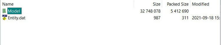

Hallo @Helmut,
mache es so wie @Goetz es im zweiten Absatz schreibt, dann werden auch die Texturen wenn das Modell texturiert ist!!
mit gespeichert und mit importiert
Bei Gruppen musst Du jedes Modell das in der Gruppe ist einzeln ex und importieren, sonst kommen die Fragezeichen wie in deiner
mbq Datei.
Gruß Hermann

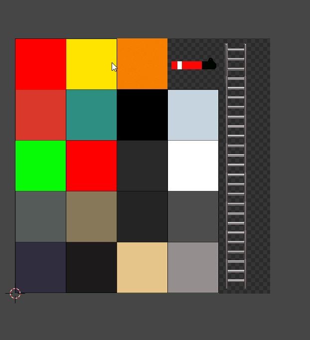

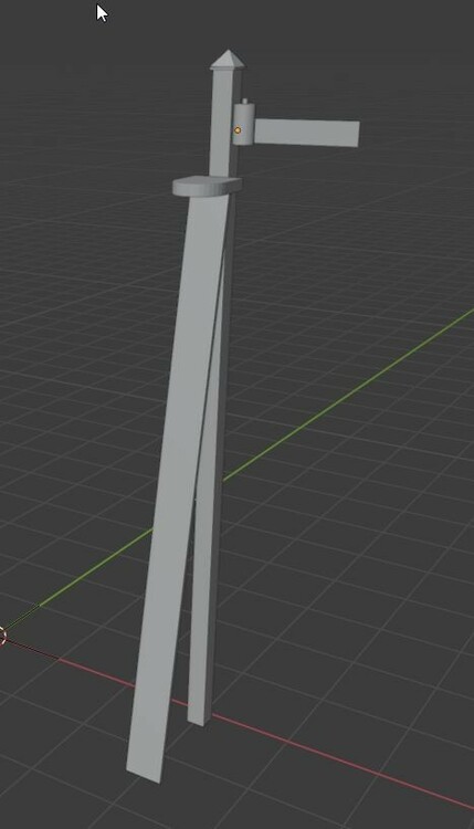

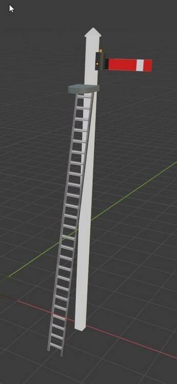

For things of this scale, I wouldn't create a ladder from separate elements. I make a solid stretched cube, and apply a suitable texture with 'alpha' empty spaces for between the rungs. Much less bother to make, and an equivalent visual effect (and far less polygons, too...). Here's a couple of pictures to illustrate...
Für Dinge dieser Größenordnung würde ich keine Leiter aus einzelnen Elementen erstellen. Ich mache einen festen, gestreckten Würfel und wende eine geeignete Textur mit 'Alpha'-Leerräumen zwischen den Sprossen an. Viel weniger Aufwand und ein gleichwertiger visueller Effekt (und auch viel weniger Polygone ...). Hier ein paar Bilder zur Veranschaulichung...
