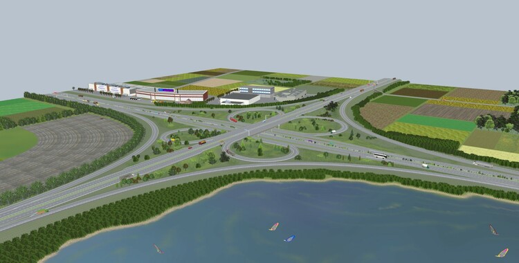

opax Geschrieben 5. Mai 2022 Geschrieben 5. Mai 2022 Moin MBS´ler möchte euch mal mein Autobahnkreuz vorstellen, alle Fahrzeuge fahren zufällig überall mal, sie fädeln sich an den Kleeblatt Auffahrten per EV automatisch ein. Die Ein- und Ausfahrten aus den Depots hab ich von Roter Brummers Anlage " ME Autobahn " übernommen. Die Grundplatte ist 1000m X 1000m, hat 1.500.000 Polygone, und im mittel mit 30 FPS, trotzdem ruckelt es. Hat jemand eine Idee warum? hab die Anlage unter der ID 2E6A0880-2003-42AC-960F-85D57A50D741 in den Katalog " Fertige Anlagen " hochgeladen. Anbei einige Bilder. Gruß opax

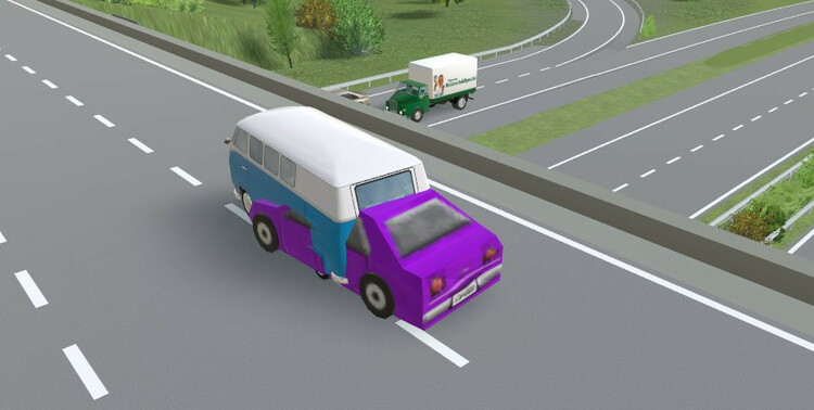

BahnLand Geschrieben 5. Mai 2022 Geschrieben 5. Mai 2022 Hallo @opax, sehr schön gemacht Bei mir läuft die Anlage mit 30-35 FPS, und das unregelmäßige Ruckeln sehe ich auch. Mir ist noch aufgefallen, dass es gelegentlich zu einer "Flankenfahrt" kommt, weil der eine nach rechts und gleichzeitig der andere nach links will. Allerdings muss man etwas Geduld mitbringen, wenn man das Auftreten dieses Ereignisses sehen möchte. Denn es ist nicht explizit "reproduzierbar", sondern geschieht sehr selten eher zufällig. Viele Grüße BahnLand
streit_ross Geschrieben 5. Mai 2022 Geschrieben 5. Mai 2022 Hallo opax, erste Vermutung zur Ursache des "Ruckelns": Die hohe Anzahl an Bäumen. Die Masse macht es. Gruß streit_ross

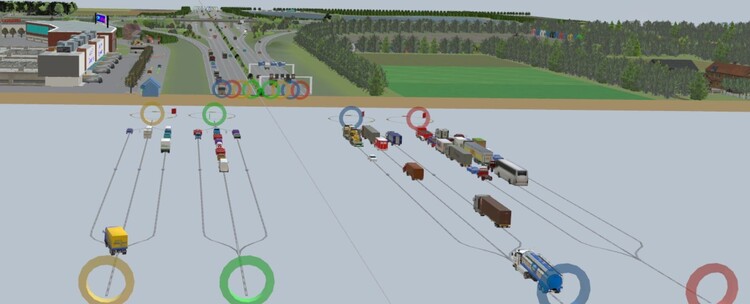

HaNNoveraNer Geschrieben 5. Mai 2022 Geschrieben 5. Mai 2022 (bearbeitet) Hi Opax Schalt mal die Ereignisse auf inaktiv. Dann läuft es relativ ruckelfrei (bei mir mit 65 FPS) Vielleicht hängt das mit Deinen Timern zusammen, die immer mal wieder "reingrätschen" und Autos aus den Depots starten. Gruß Thomas Bearbeitet 5. Mai 2022 von HaNNoveraNer
Andy Geschrieben 5. Mai 2022 Geschrieben 5. Mai 2022 Hallo, ich hoffe, ich komme heute noch dazu, es auf meinem schnellen Rechner zu testen. Ich vermute, die Bäume wirken sich insgesamt, aber gleichmäßig auf die FPS aus. Ruckeln ist eher Hintergrundaktivität bei speziellen Ereignissen. Da habe ich als erstes die Depots in Verdacht. War da nicht schon mal was? Trotzdem, wieder ein sehr schönes Werk, opax! Gruß Andy
Goetz Geschrieben 5. Mai 2022 Geschrieben 5. Mai 2022 Fürs Ruckeln sind die virtuellen Depots verantwortlich. Die lassen die Anlage kurz ins Stocken geraten, wenn ein neues Auto auftaucht, welches noch nicht im Grafikspeicher vorrätig ist.
prinz Geschrieben 5. Mai 2022 Geschrieben 5. Mai 2022 Hallo, Das sind die Depots. In meiner Anlage "Ruhrpott Hbf" war ein kurzes Stück Autobahn enthalten, deren Fahrbahnen auf beiden Seiten mit je 2 Depots beschickt wurden. Das gab ein deutliches Ruckeln jedes Mal wenn ein Fahrzeug aus dem Depot kam. Gefühlt war es genauso, wenn ein Fahrzeug wieder ins Depot geschickt wurde. Erst als ich das umgebaut habe (Depots raus, unsichtbare Schleife rein, Fahrzeuge sichtbar/unsichtbar setzen), war das Ruckeln weg. Grüße, Wolfgang
Bahnalltag Geschrieben 6. Mai 2022 Geschrieben 6. Mai 2022 Ja, das kann ich bestätigen: Bei ruckelt es auch bei Bahndepots kurz, wenn z.B. ein kompletter ICE1 erscheint. War für mich immer nachvollziehbar, da muss man ja schon kurz ganz schön viel rechnen!

opax Geschrieben 6. Mai 2022 Autor Geschrieben 6. Mai 2022 Moin zusammen, erstmal danke für eure antworten und Klicks. hallo streit_ross auf der Anlage stehen c.a. 2000 Bäume, das sind etwa 64000 Polygone, das Löschen der Bäume hatte keinen Einfluss aufs ruckeln. An neo, wie aus den Antworten zu lesen ist empfinden viele User das als störend, kann mal das Ruckeln nicht Programmtechnisch abstellen ? Was nützen die Depots wenn's ohne ruckeln nur mit Schattenbahnhof läuft ? Gruß opax
Neo Geschrieben 6. Mai 2022 Geschrieben 6. Mai 2022 Hallo opax, vor 3 Stunden schrieb opax: kann mal das Ruckeln nicht Programmtechnisch abstellen ? es gibt bereits einige Vorkehrungen im Studio, um die Depots flüssiger zu machen. Das System kommt allerdings bei größeren Zügen an seine Grenzen, weshalb es je nach PC zu Rucklern kommen kann. Das Problem ist aber bekannt und steht definitiv auf der Liste der Punkte mit den Verbesserungen. Leider erfordert die weitere Beschleunigung der Depots einen größeren Aufwand, weshalb wohl erst mit V8 mit weiteren Verbesserungen gerechnet werden kann. Viele Grüße, Neo

Eggu Geschrieben 25. September 2023 Geschrieben 25. September 2023 Am 6.5.2022 um 13:42 schrieb Neo: Hallo opax, es gibt bereits einige Vorkehrungen im Studio, um die Depots flüssiger zu machen. Das System kommt allerdings bei größeren Zügen an seine Grenzen, weshalb es je nach PC zu Rucklern kommen kann. Das Problem ist aber bekannt und steht definitiv auf der Liste der Punkte mit den Verbesserungen. Leider erfordert die weitere Beschleunigung der Depots einen größeren Aufwand, weshalb wohl erst mit V8 mit weiteren Verbesserungen gerechnet werden kann. Viele Grüße, Neo Hallo Neo, das Depot-Ruckeln ist auch in V8.5 unverändert (schon ab einem Fzg. im Depot). Steht das auch noch auf der Agenda ? Gruß Eggu
opax Geschrieben 25. September 2023 Autor Geschrieben 25. September 2023 (bearbeitet) Hallo Eggu, schau mal hier, 2E6A0880-2003-42AC-960F-85D57A50D741 hab da mal ein ein " alternatives Depot " gebastelt, jetzt ruckelt nichts mehr. Gruß opax Bearbeitet 25. September 2023 von opax
