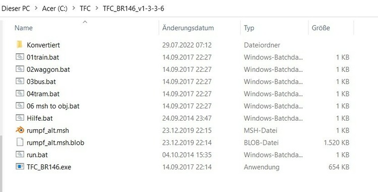

Hallo @HWB, interessant, dieser Konverter, aber ich verstehe überhaupt nicht, wie er funktioniert!
Übrigens, hast du meine E-Mail in deinem Kontaktfeld hier gelesen?
Hallo @arnaudpuig, mach mal einen Doppelklick auf die TFC_BR146.exe, dann kommt eine Beschreibung, wie der Konverter zu bedienen ist!
Setzt aber ein wenig Kenntnisse in der Windows Eingabeaufforderung (CMD) voraus. Aber nicht viele.
Dann klappt es echt gut!

@Bahnalltag @Dad3353
Ja, Sie müssen noch etwas Wissen haben, aber das Einfachste wäre, wenn einer von Ihnen, der dies beherrscht, ein paar Screenshots machen kann, würden wir alle schneller vorankommen, weil meine ersten Tests nicht funktioniert haben ;(

wenn du den link von HWB zum Konverter öffnest und "Nutzungebedingungen akzeptieren" akzeptiert hast, gibt es weiter unten auch eine englische Beschreibung der Parameter:)
if you open the link from HWB to the converter and have accepted "Nutzungebedingungen akzeptieren" ['Accept Terms of Use'], there is also an English description of the parameters below.:)
OK, I'm 'in', and have downloaded the instructions. I'll see what I can do with them. Thanks. (y)
OK, ich bin dabei und habe die Anleitung heruntergeladen. Ich werde sehen, was ich mit ihnen machen kann. Vielen Dank. (y)

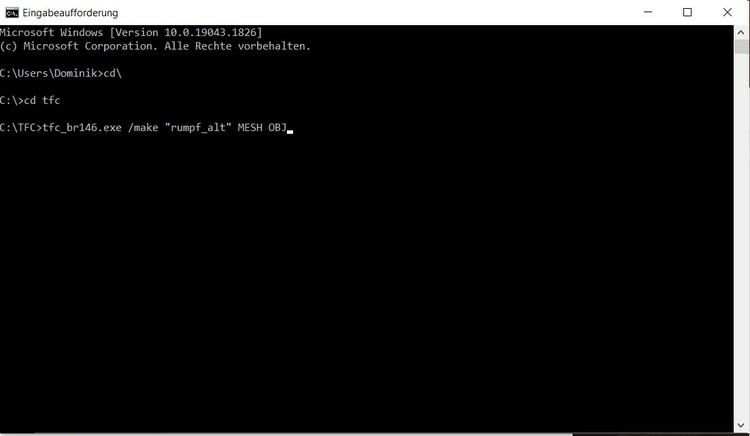

So weit, so gut!

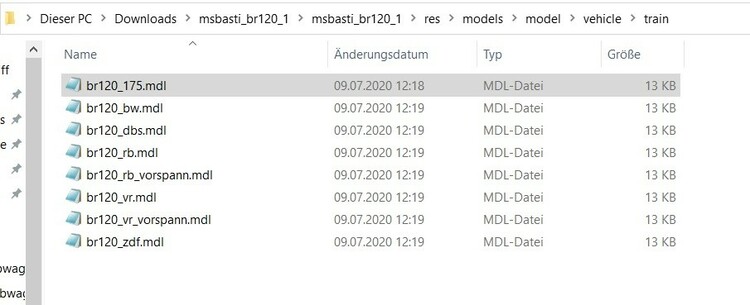

Ich habe mir die Br.111 ausgesucht und runtergeladen.
Dann habe ich die beiden Dateien "Rumpf_alt" in das Verzeichnis des TFC kopiert.
Dann über "CMD" im Startmenü die Eingabeaufforderung gestartet.
Hier muss man mit DOS-Befehlen navigieren! (Bin froh, dass ich so alt bin, dass ich das noch kann!)
Also zum Verzeichnis des TFC wechseln (Ich habe es einfach auf C:\TFC) und den folgenden Befehl eingeben:

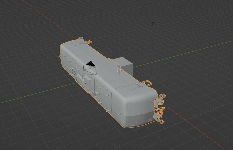

Es dauert eine kurze Zeit, dann erhält man eine .obj-Datei, die man in Blender importieren kann:
So weit bin ich jetzt.
vielen Dank @Bahnalltag, ich habe es verstanden und es war mir gelungen! Andererseits verstehe ich nicht, dass ich alle Elemente eines Wagens habe, außer den Drehgestellen, den Rädern

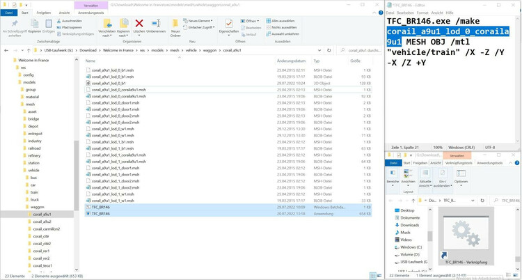

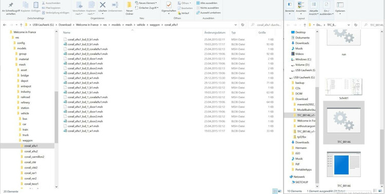

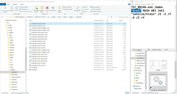

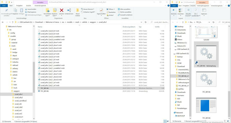

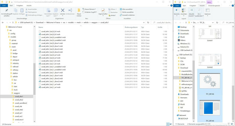

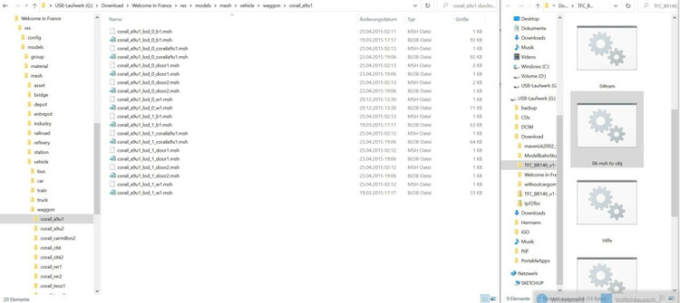

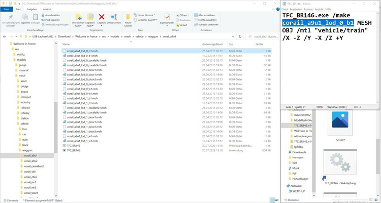

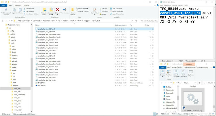

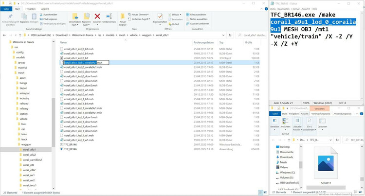

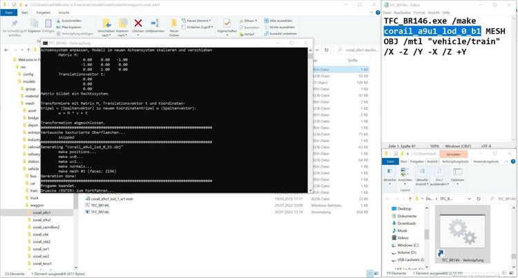

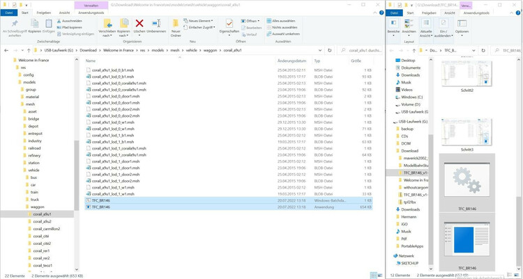

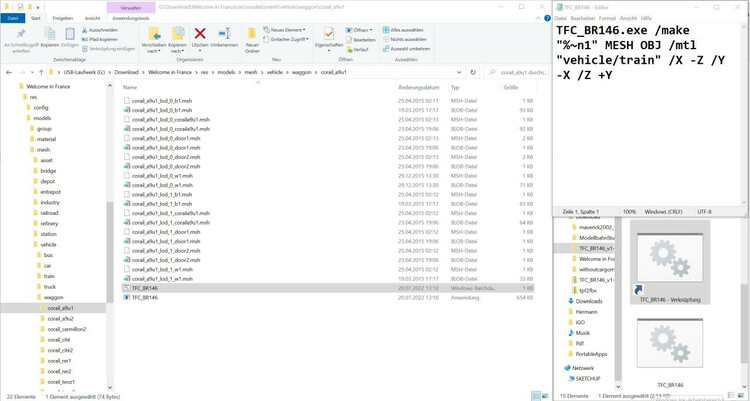

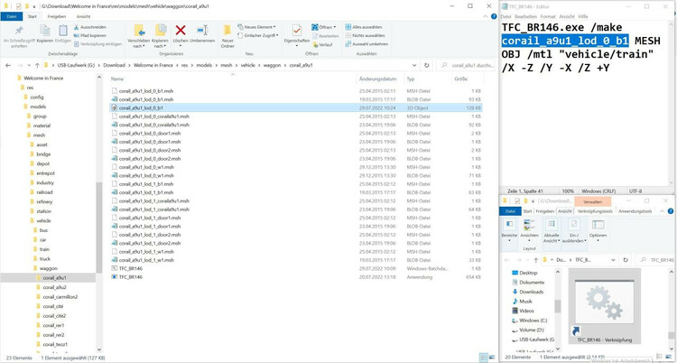

Hallo Modellbahnfreunde,
so gehe ich vor
1. Ich öffne 2 Fenster
das linke enthält die Modelldateien .msh
das rechte enthält den Converter. Hier mache ich eine Kopie der 06 mesh to obj Datei
2. die Kopie bennenne ich um in TFC_BR146
3. jetzt kopiere ich diese zwei Dateien in das Modellverzeichnis
5.nun erstelle ich eine Verknüpfung der Batchdatei im rechten Fenster
6. ich öffne die Batchdatei zum bearbeiten
7. ich kopiere den Dateinamen der ersten msh Datei und füge ihn in die Batchdatei ein
8. ich speichere die Batchdatei
9. ich führe die Batchdatei über die Verknüpfung aus
10. das Programm startet und wandelt die Datei um
11 jetzt haben wir eine obj Datei
ich kopiere den Namen der nächsten msh Datei in die batch Datei, speichern und ausführen.
für alle msh dateien wiederholen.
obj. Modellteile in Blender, Sketchup oder Metasequoia importieren und zusammenstellen.
jetzt verschiebe ich diese zwei TFC Dateien in das nächste Modell lösche die Verknüpfung,
schliesse die BatchDatei und beginne im nächsten Modell wieder mit Schritt 5
Gruß Hermann

Hallo @HWB
Da ich schon zu DOS Zeiten mit dem Computer gearbeitet habe noch ein Hinweis:
Eine Batch_Datei kann auch im Stapel verarbeiten d.h. jede Zeile ein Befehl. Du kannst also auch alle Unwandlungsbefehle zeilenweise in die .bat schreiben und diese dann erst aufrufen. Nach dem Aufrufen wird die erste .msh in .obj umgewandelt, dann kommt im DOS-Fenster "Druecke <ENTER> zum fortfahren..." nach dessen Bestätigung mit <ENTER> wird die zweite .msh in .obj umgewandelt... wenn die .bat abgearbeitet ist, schließt sich das DOS Fenster nach dem letzten <ENTER>:)
Noch einen Hinweis für Benutzer von Blender: es gibt die Erweiterung "io_import_multiple_obj"... damit werden alle markierten .obj Dateien auf einmal in Blender importiert.
